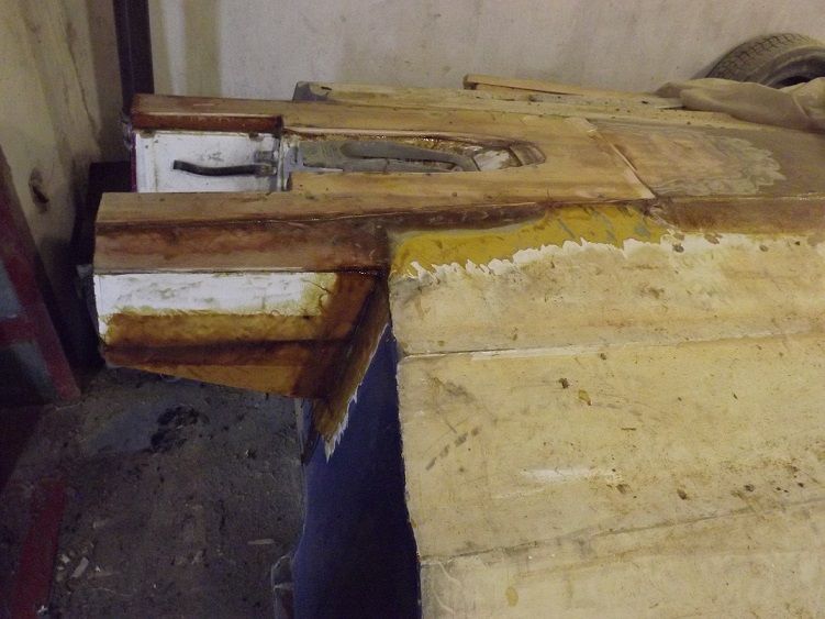

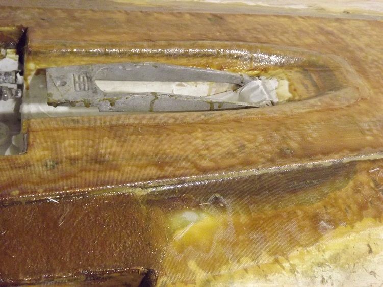

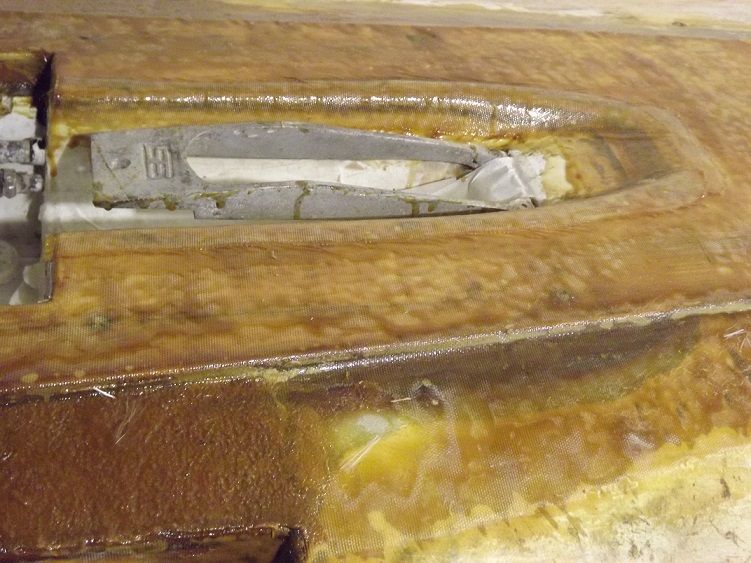

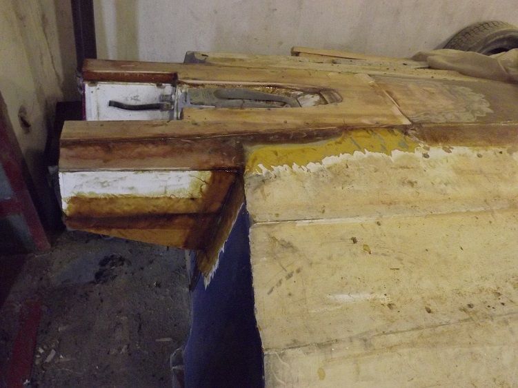

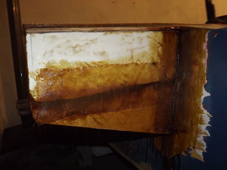

Продолжу темку, зашпаклевал по транцу и закрыл 2мя слоями стеклоткани. :)

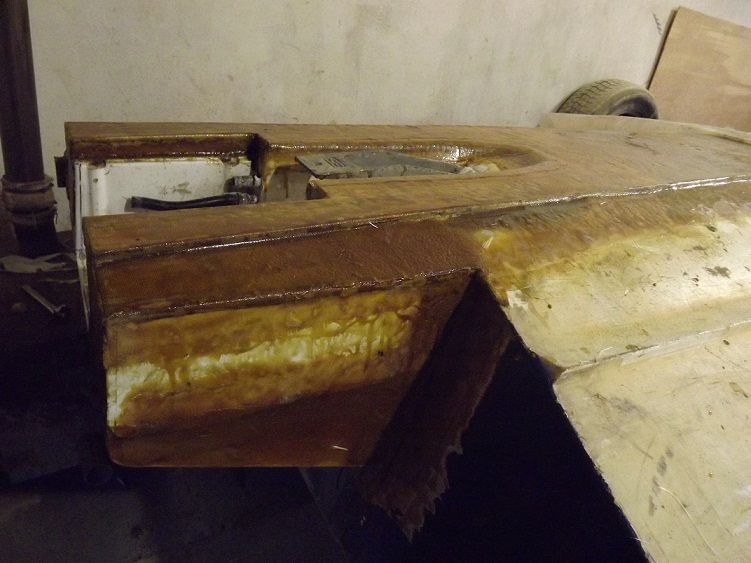

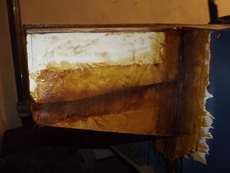

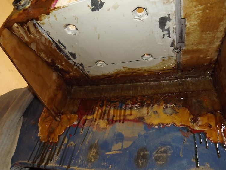

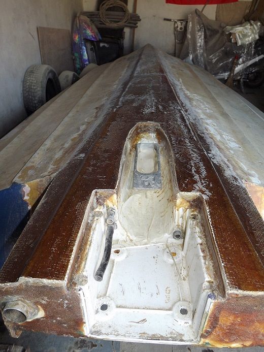

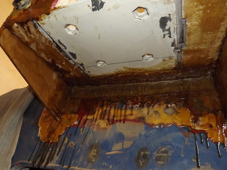

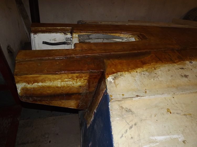

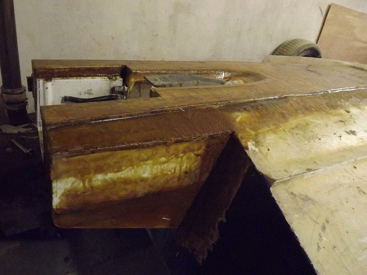

Строю потихоньку, вот всё что успел сделать, закруглил края водозаборника и накрыл первым слоем стеклоткани, затем подшпаклевал неровности и усилил водозаборник дополнительными полосами стеклоткани, попутно по углам добавил полос.

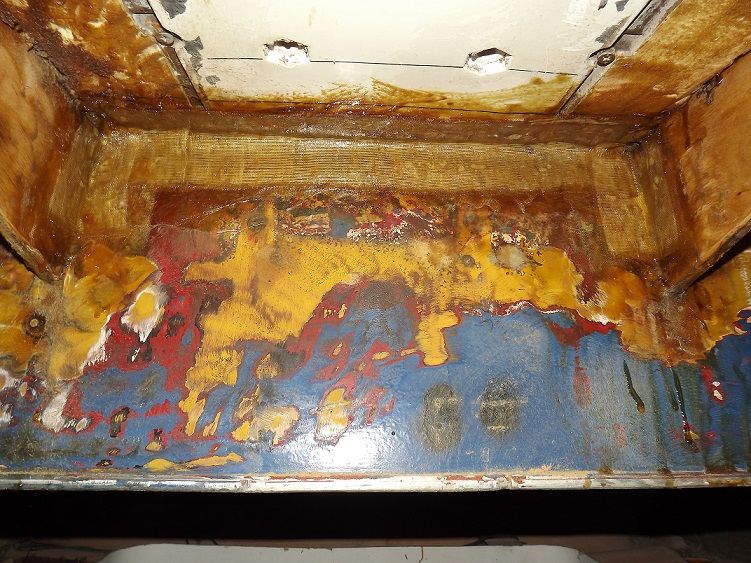

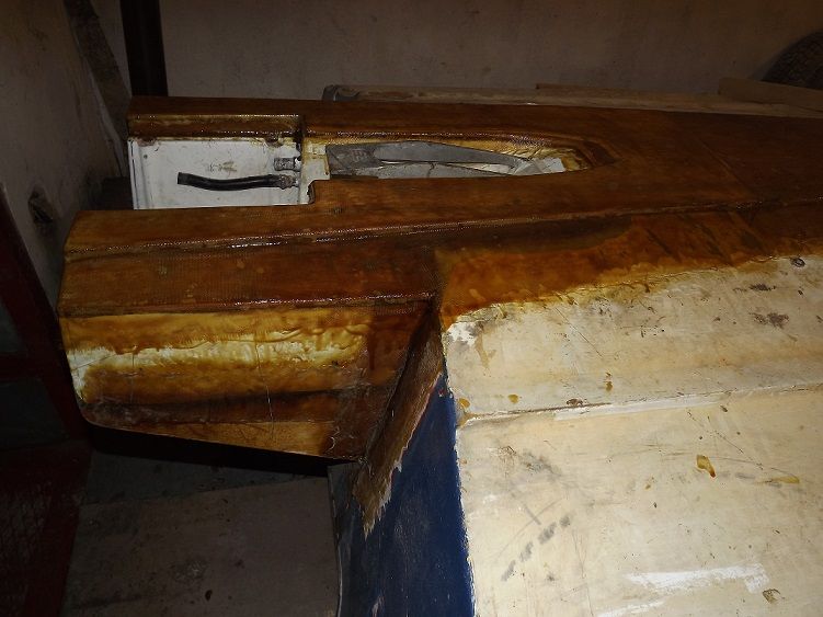

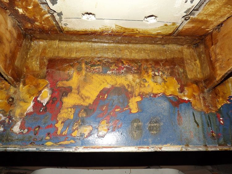

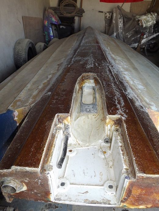

Продолжил в общем работу, пришла ровинговая стеклоткань ТР 0,5. Стеклоткань конструкционная Т-23 и стеклолента ЛЭСБ 0,2х50 на углы. Я тут подумал Виталий, если бы сразу сделал как вы советовали (чередовать толстую с тонкой стеклотканью) то уже закончил бы с эпоксидными делами... В общем подшпаклевал неровности и положил слой ровинговой стеклоткани, толщину дал 0,7-0,9. Осталось немного, 4мм сэндвичем набрать и все. :)

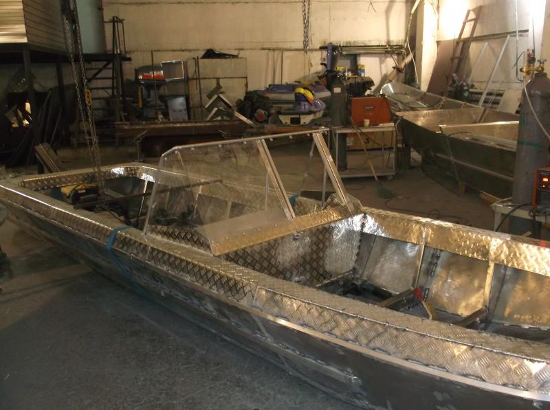

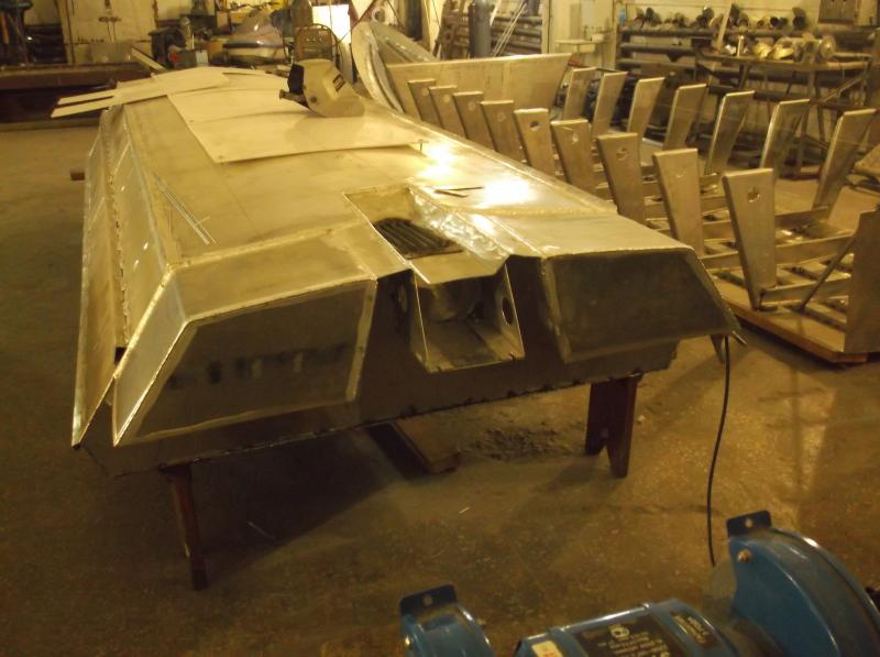

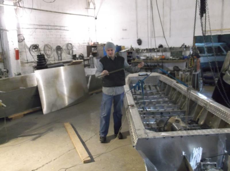

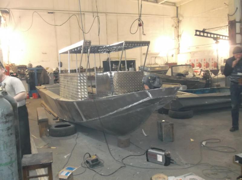

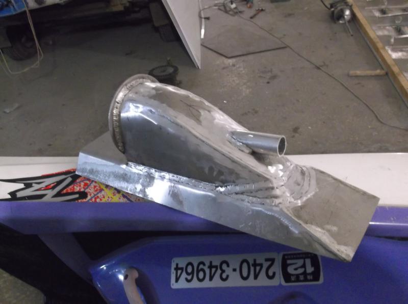

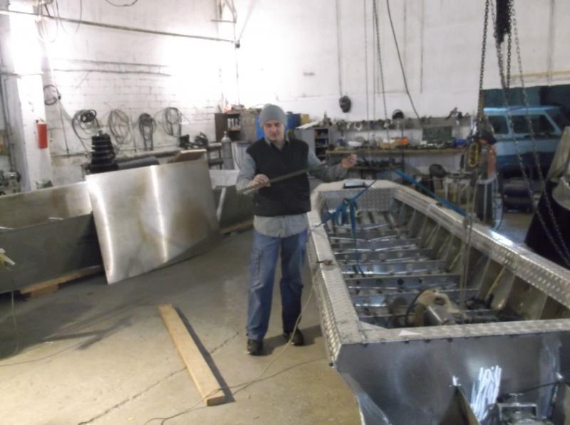

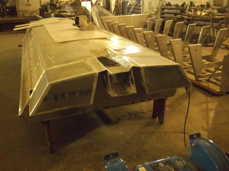

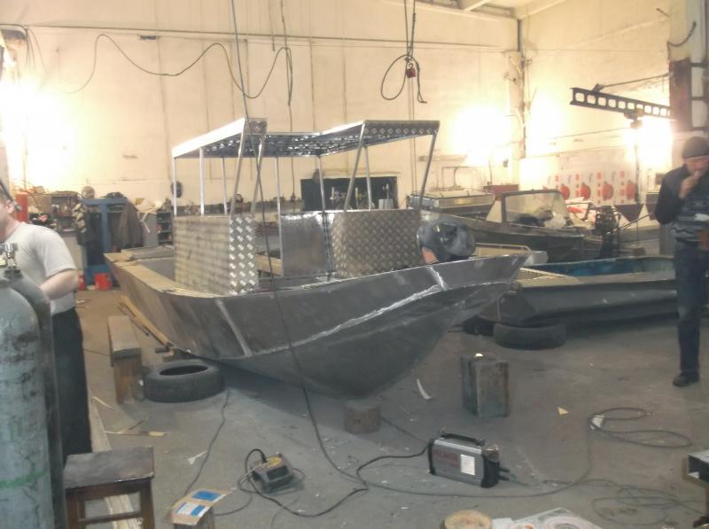

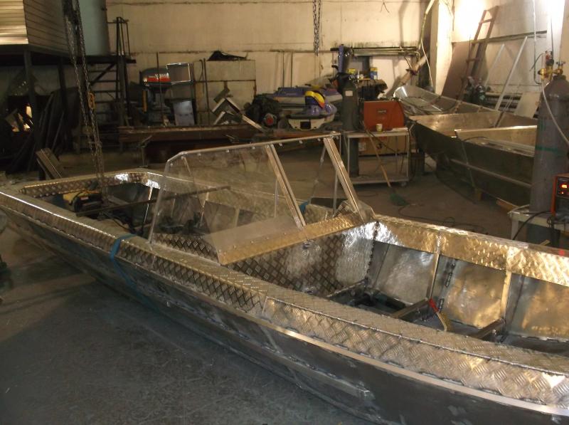

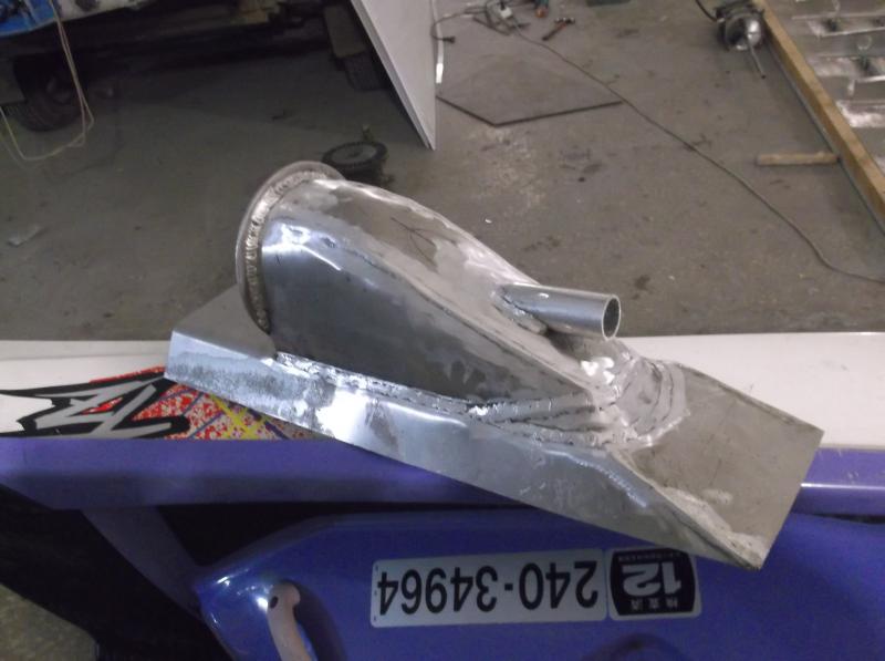

Доброе время суток всем. Не много занимаюсь лодками. Не давно сделал джет бот и поставил туда от гидрика всю силовую установку. От ямы730 80кабылок пошла не плохо. Только водовод пришлось из алюминия делать. Не верили а она пошла. Краткие тех данные.длина 6.5м с кренолинами. ширина 1.73м. материал амг6 корпус варил. днище 3мм. борт 2мм . днище подшил полиэтиленом низкого давления. Полный вес 370кг. скорость поЕнисею 4 человека в низ 52. вверх до44.расход 500граммдо1 литра в час.на ютюбе глянте джет бот тунгуска новый проект миг. Сбольшим уважением Анатолий.
Приветствую Анатолий! Славный бот получился! Всё красиво, если вас не затруднит, скиньте сюда фотографии днища и моторного отсека, заранее вас благодарю.
Да кстати, расход топлива что-то неимоверно мал, 500грамм-1литр на час хода, он что у вас пипетками бензин потребляет!?! :)

Здравствуй Алексей.Извини но я тупой в компе. Много что сделал.Не получается скинуть. Попробую еще раз.А по расходу пишу честно. Если ты заметил то я шел на малых оборотах.И японял что это тема а на улитке не то интейк в любом случае уязвим.И на малых оборотах он просто не идет. Не та пропульсивность.И длина лодки сыграла свою роль.Отсутствует водяной горб.Рад был познакомится.Сейчас делаю 4.7м на таком-же моторе.нравиться он мне удачный. Извини расход на 1км конечно-же. Самому смешно стало. Не получается скинуть фото.Завтра сына попрошу.Тебе удачи.Здорово получается.С уважением Анатолий.
