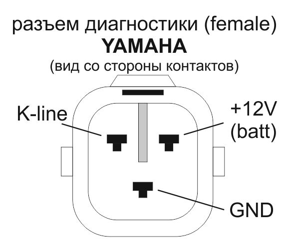

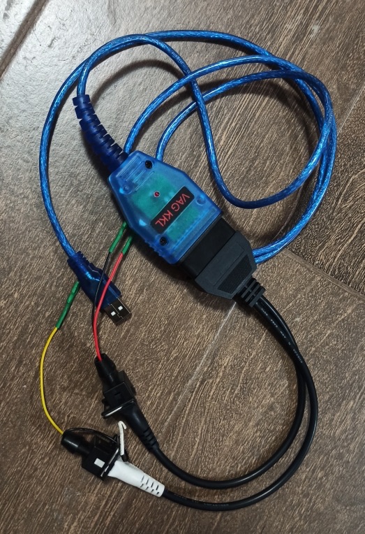

Всем привет,вот и я обновился перед новым годом,стал обладателем ямахи ф40 15 года,как и у многих стал вопрос о диагностики мотора,что мне для этого нужно купить,чтоб все заработало?и где это можно заказать?
  1. https://www.ebay.com/itm/YAMAHA-Outboard-Diagnostics-CABLE-KIT-BEST-PRICE-/201826217009?_ul=RU
  2. https://obdmag.ru/yamaha-yds-v-1-33
  3. ... Либо K-line адаптер (типа Vag) и кабель с разъёмом к нему припаять. И прогу стандартную YDS 1.33 скачать.
Вот разъем...
Вот разъем...Посмотреть вложение 195878

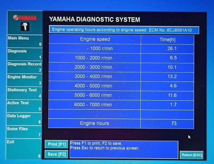

Доброго времени. Вчера всё-таки собрал шнурок, и удалось без каких-либо проблем подключиться к мотору Ямаха F70 2011 года выпуска.
С музейного хранения?! :hahaha:
Реакции: Voxa
Voxa
14.12.2020
Геленджик
Adventure V500
Yamaha F70 AETL
Сам в удивлении, осенью попался этот мотор в Крыму. Когда приехал смотреть его, мотор и катер как только упаковку сняли. Спрашиваю хозяина зачем покупал, если не пользуешь? А он «шоб было» часов 30 сам уже накатал на моторе.

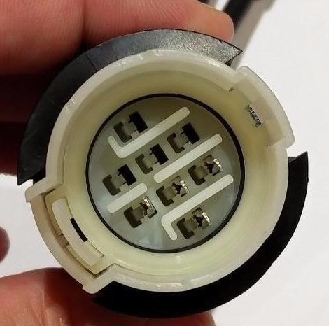

Всем привет, а никто не находил коннектор на Али для Suzuki 8 pin, старого образца?
