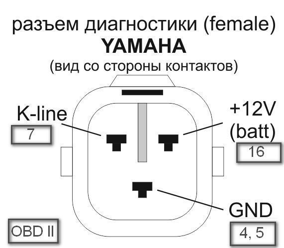

Здравствуйте,у меня на разьем OBD приходит минус только на 5 контакт,может можно перемычку поставить!!!!???????

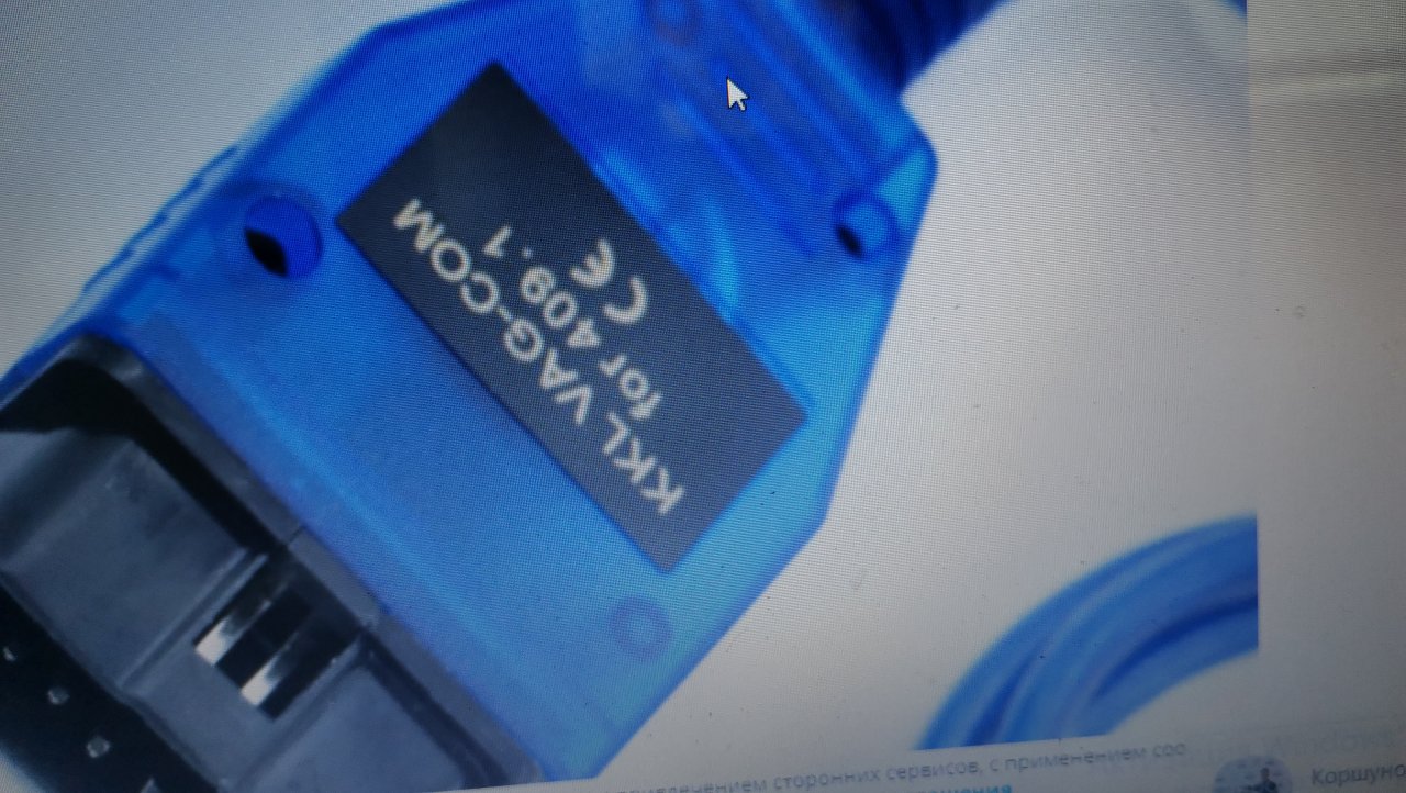

Всем привет,если не затруднит скиньте пожалуйста ссылку на obd шнурок!!!!!!заранее спасибо!!!!!!

Шнурок был как раз на чипе FTDI,как и положено!!!!просто проблемы были как раз в самом шнурке!!!!он оказался не рабочим (хотя при подклюнии к мотору диод загорался)может и человека такая же проблема.что пишет программа!!!!?????можно скриншот!!!
