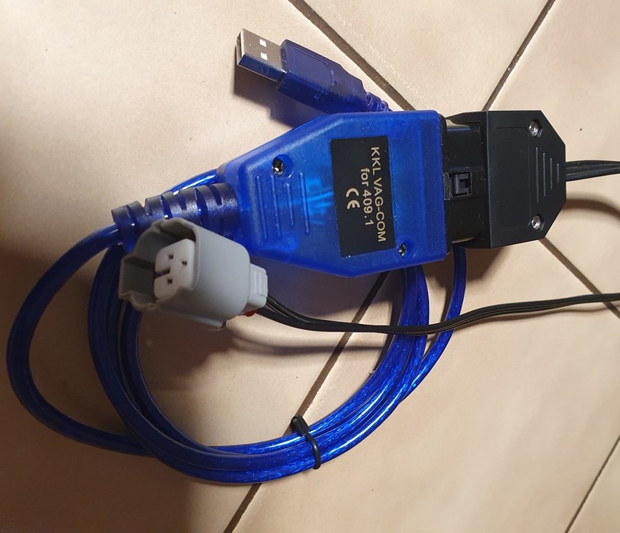

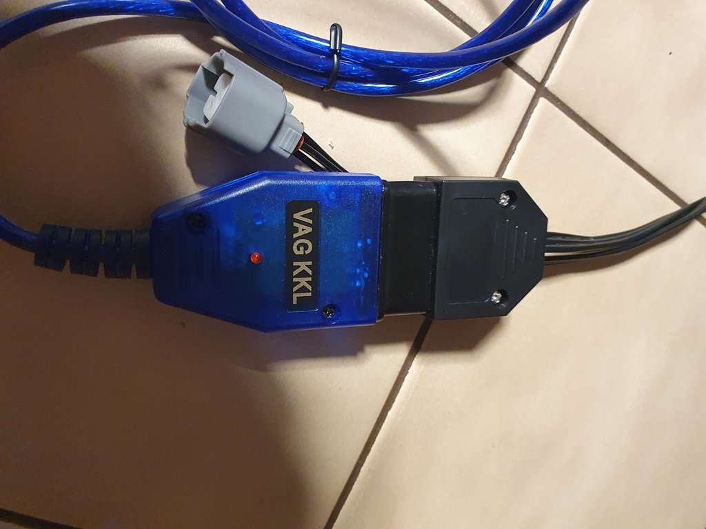

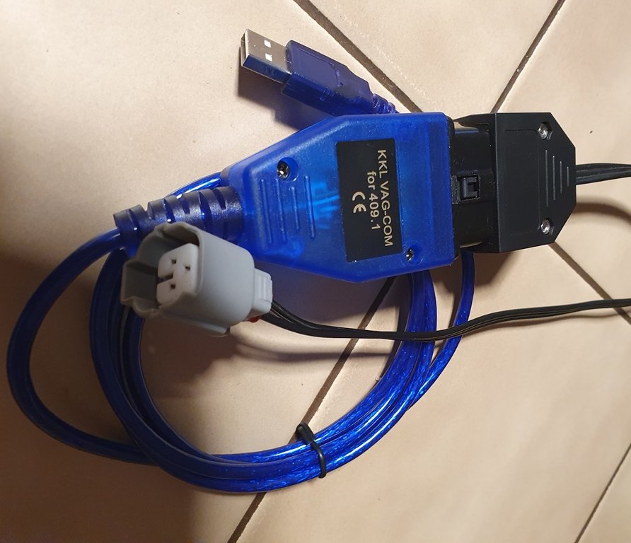

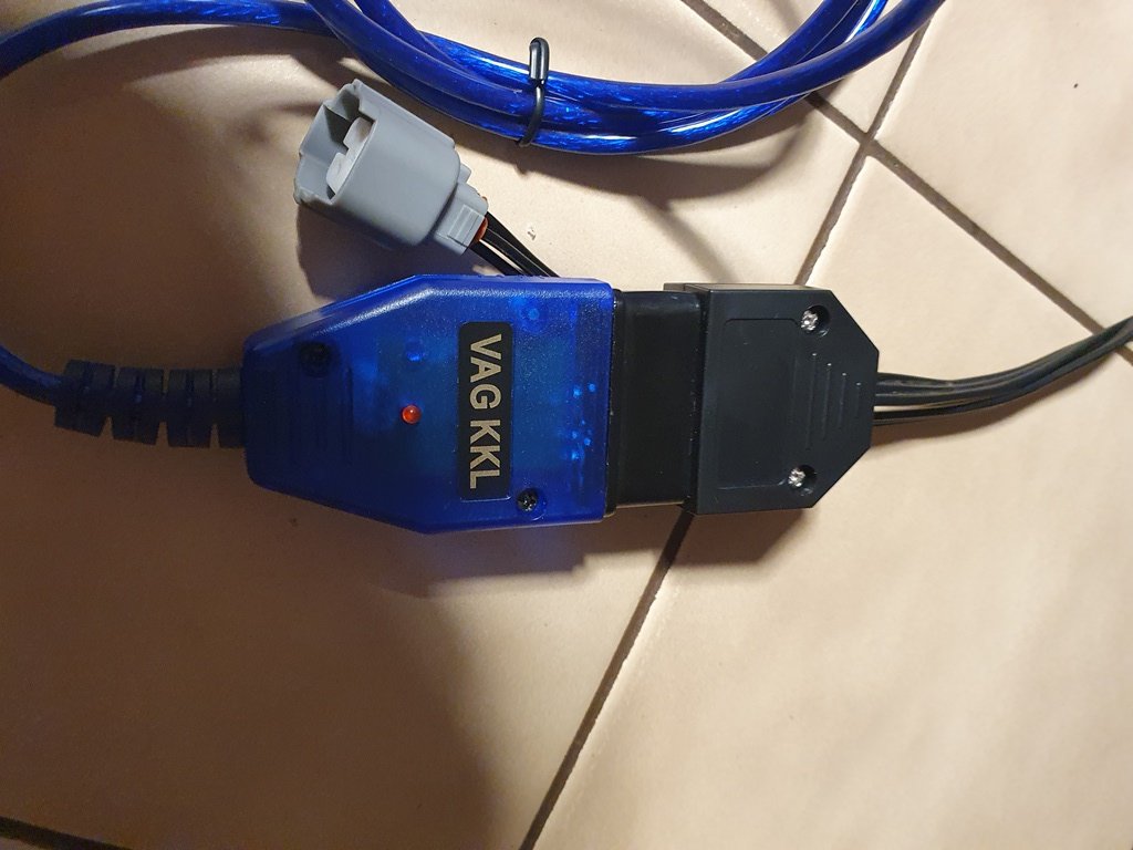

А сам шнур работает????мотор видит!!!!?????
На Ямахе-70 (2014года) шнур работал и товарищу на 60-й тоже делал диагностику.
А теперь вот сменил лодку с мотором и не смог посмотреть.
Вот несколько фоток, которые вчера сделал на всякий случай

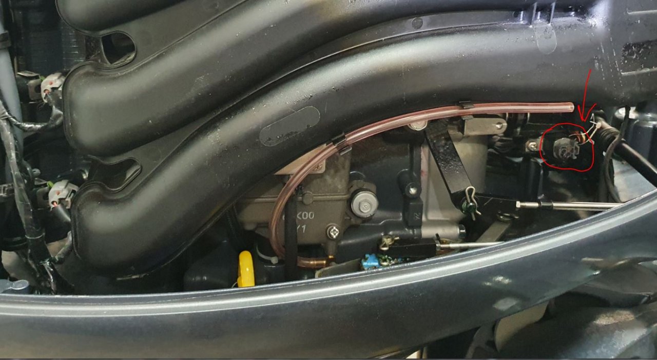

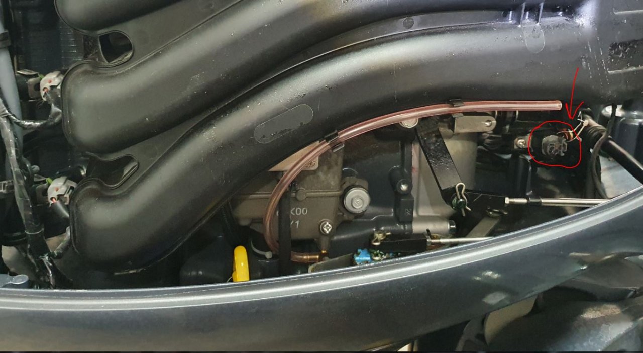

На всякий случай фишка на Ямахе 115 (2016-2017г.)

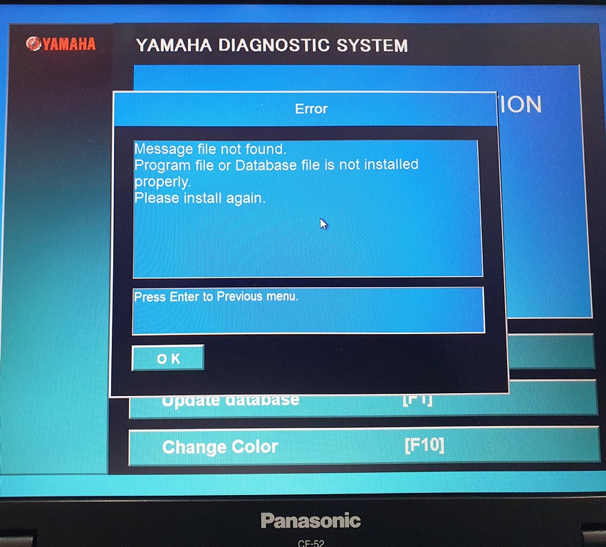

Еще забыл сказать, что пару раз доходил до меню в проге, но когда нажимал на окно Мотор, то открывалась таблица, в которой ничего не писалось..
Jimm_vp
18.01.2012
74
Нужна версия программы с "продвинутой" базой!

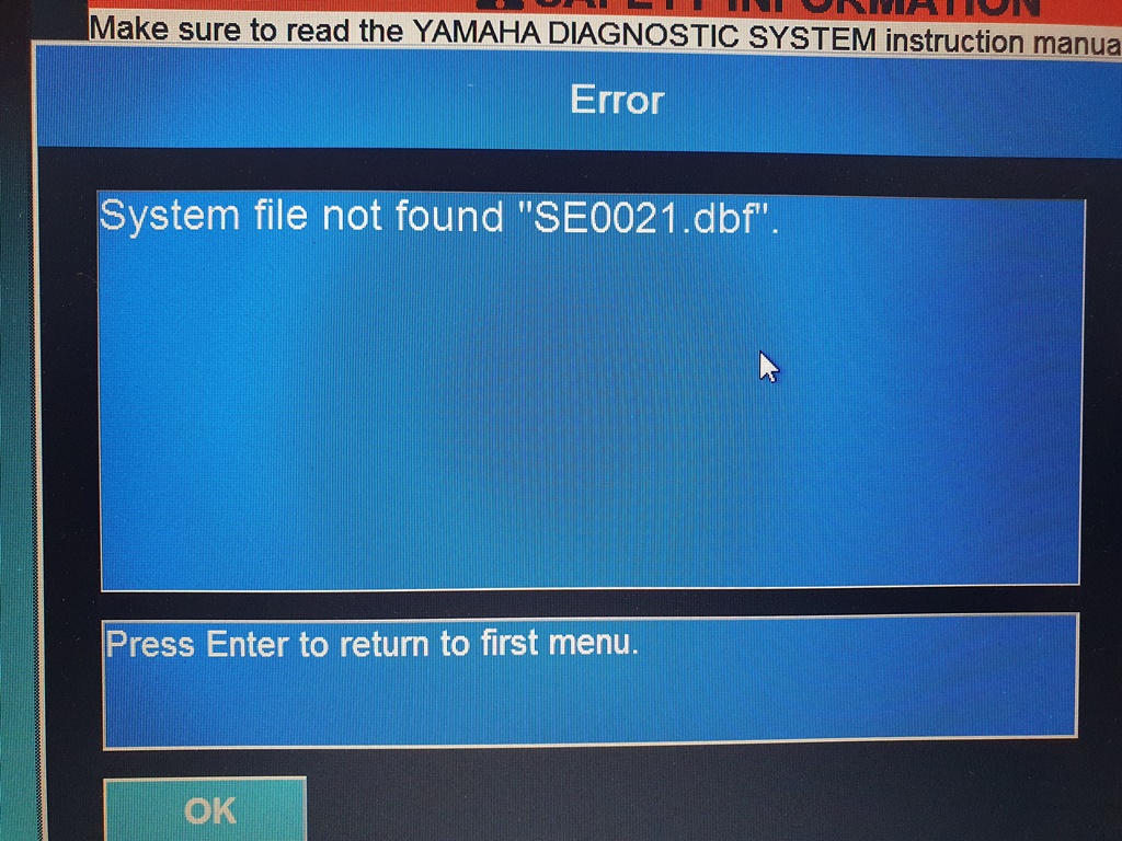

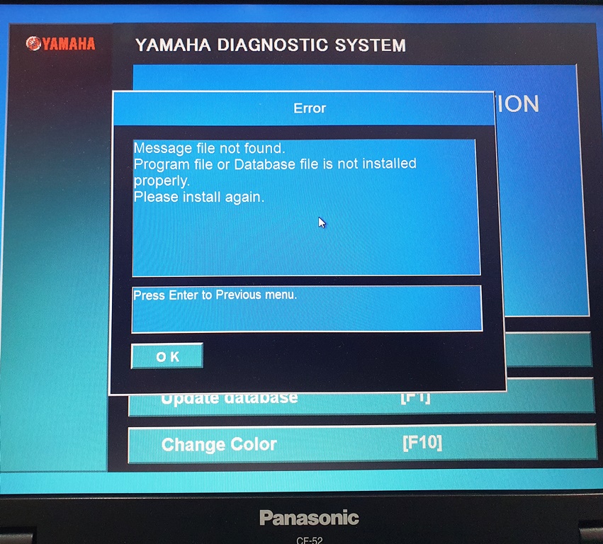

у меня после переустановки проги хочет файл с базой se0021.dbf :shock:

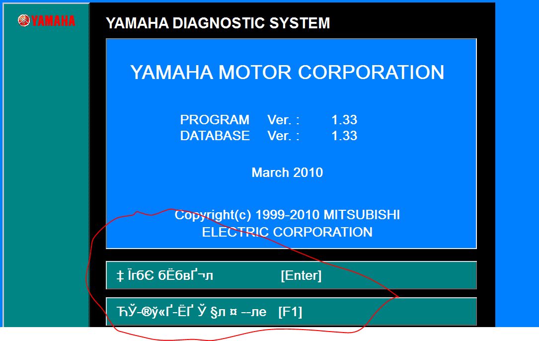

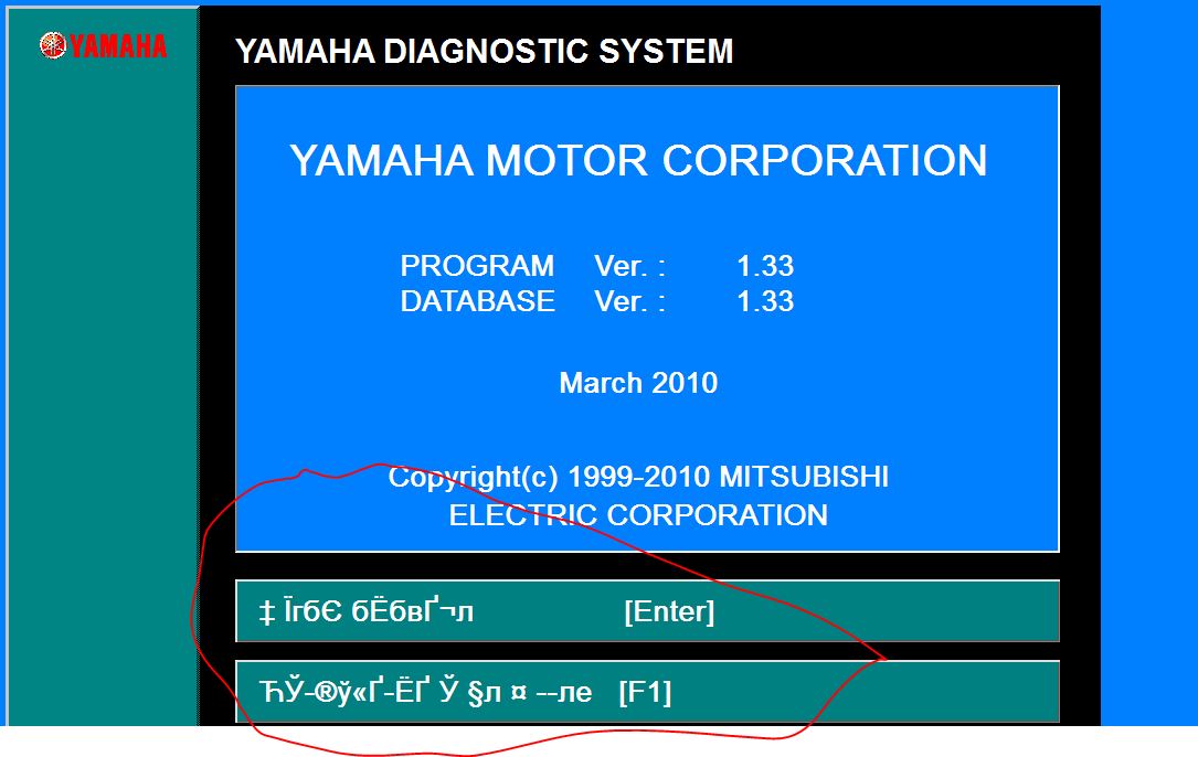

Народ, подскажите как удалить руссификатор с этой проги, для того чтобы попробовать еще раз с нуля установить прогу??? :shock:
После руссификации появились крякозябры, которые побороть не могу (((
Jimm_vp
18.01.2012
74
Удалить программу и снова поставить

Мужики подскажите кто автор руссификатора т.к после удаления и переустановки проги YDS 1.33 крякозяблы в шрифтах все равно остаются. Скорее всего в реестре этот руссификатор внес изменения, но я не могу их найти в реестре чтобы улалить нх
