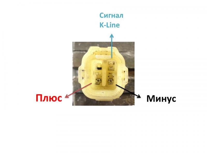

Так точно REYLABS, почти попал - это разъём от Mitsubishi датчик положения коленвала!!!
Если точно так то какой машин, год выпуска и модель? Однако китайцы говорят что Toyota: https://ru.aliexpress.com/item/10Sets-3-pin-car-waterproof-connector-FOR-TOYOTA-modified-camshaft-sensor-plug-female-socket-connector/32565597205.html Фишка датчика позиции коленчатого вала неужели датчик Холла?148277 148278Аксенов в посте #90 написал "

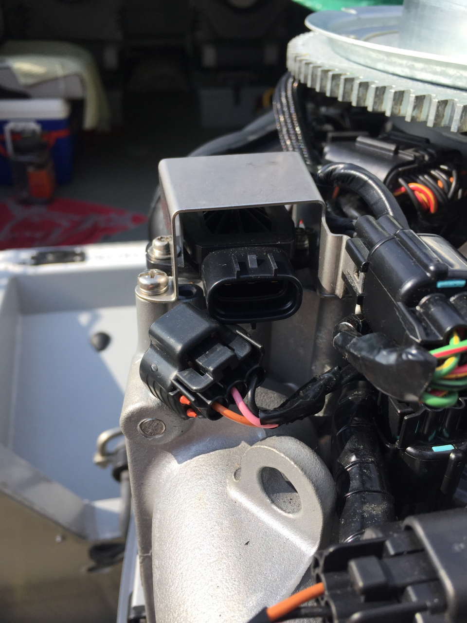

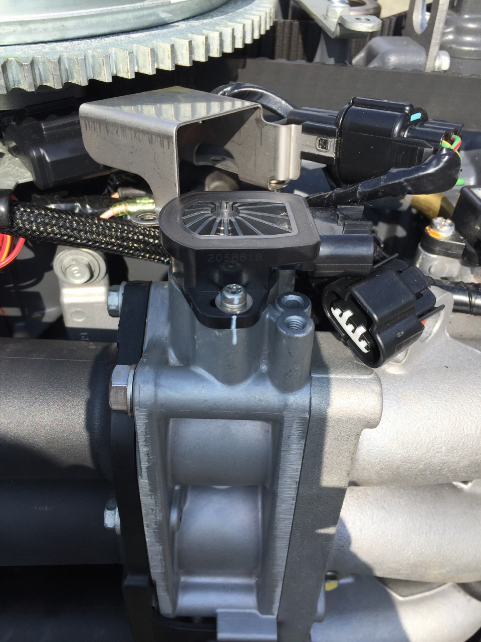

Привет! по диагности мояей ямы выдалось что TPS voltage 0.694 V как я понимаю по мануалу должно быть 0.732 +/- 0.014 V Мануал замудренно предлагает регулировку Throttle Position Sensor (Датчик положения в/заслонки) Снял крышку датчика померил сопротивление между черным и оранжевым проводами, вышло в его положении 853 ома. Куда подвернуть датчик в сторону увеличения или уменьшения сопротивления, чтобы чутка увеличилось выходное напряжение от него. Аль методом научного тыка? Можно ли мониторить изменение выходного напряжения через прогу при поворачивании датчика?
149150
149151

Куда подвернуть датчик в сторону увеличения или уменьшения сопротивления, чтобы чутка увеличилось выходное напряжение от него. Аль методом научного тыка? Можно ли мониторить изменение выходного напряжения через прогу при поворачивании датчика? [/QUOTE]
Оказалось, увеличивая сопротивление увеличиваем вых.напряжение. И тут же контролируем по копму прогой. У меня вышло сразу 0.738 V посчитав на сколько нужно увеличить сопротивление. Арифметика....
