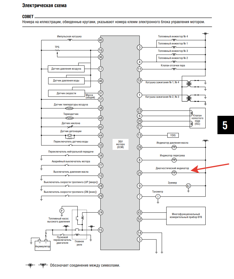

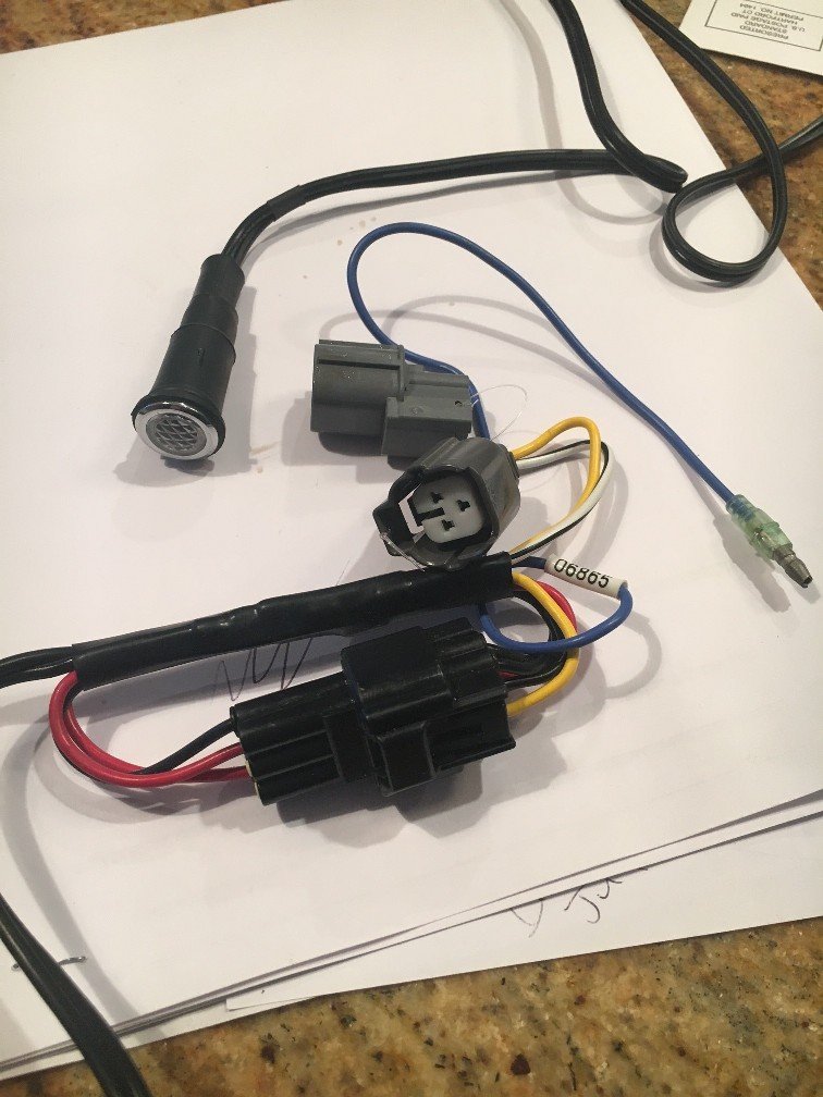

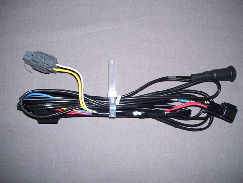

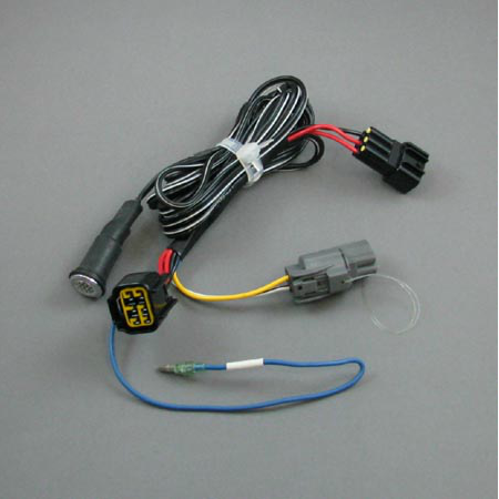

Народ! Может кто сталкивался... У Ямахи, для считывания кодов ошибок, можно, помимо компа с программой, применять или лампочку ( если есть соответствующие выходы под нее ) или специальный индикатор 90890-06865 , который втыкается в диагностический разьем и при включении мотора моргает нужное количество раз. Нужно по быстрому считать ошибку на 150-ке, диагностики нет, а моргалку можно и самому по быстрому спаять, была бы схема, может есть у кого???

если внимательно посмотреть, можно даже схему восстановить
163660
163659
163658
Увы, но девайсом не обладаю.Все фотки с гугля.

Спасибо, попробую... В 115 моторе есть специальные выходы под лампочку. Голубой с белым похоже командный минус, а красно-черный плюс с главного реле. В 150 таких выходов нет, просто разьем, а можно ли вешать лампочку или диод прямо на разьем не знаю, не электронщик. Сине-белый диагностический штекер под моргалку там висит отдельно, но написано по хитрому... под "flash indicator" и какой у него тип непонятно. А вот нахрена в разьем заходят два провода непонятно... Вот за что " люблю" японцев, так это за полный бардак в цветовой маркировке проводов, с американцами , в этом плане проще, там хоть какая то логика в цветах присутствует.... Попробую завтра знакомого потиранить, он немного волокет в диагностическом оборудовании....

Под лампочкой всегда подразумевается светодиод с гасящим резистором 510 Ом

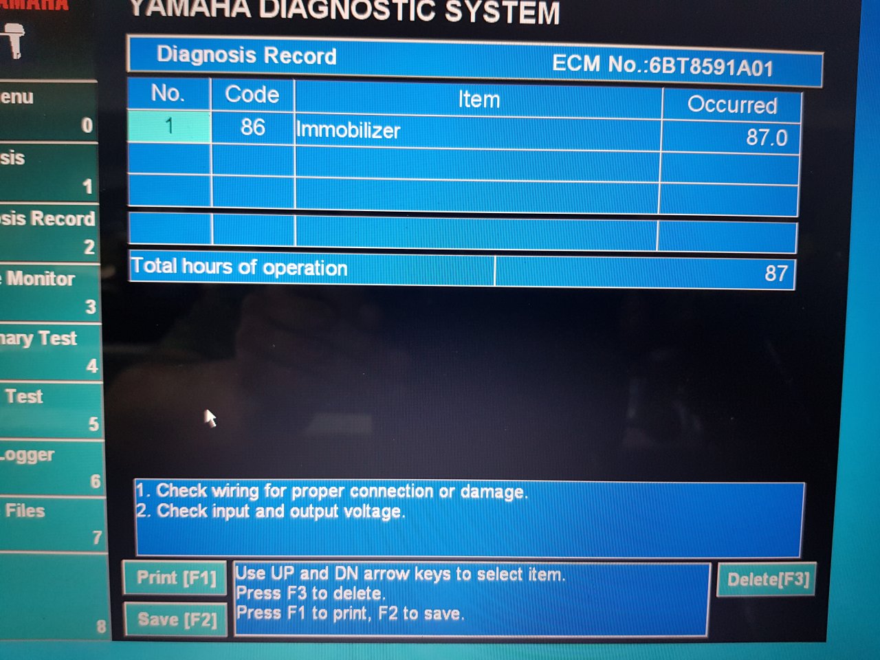

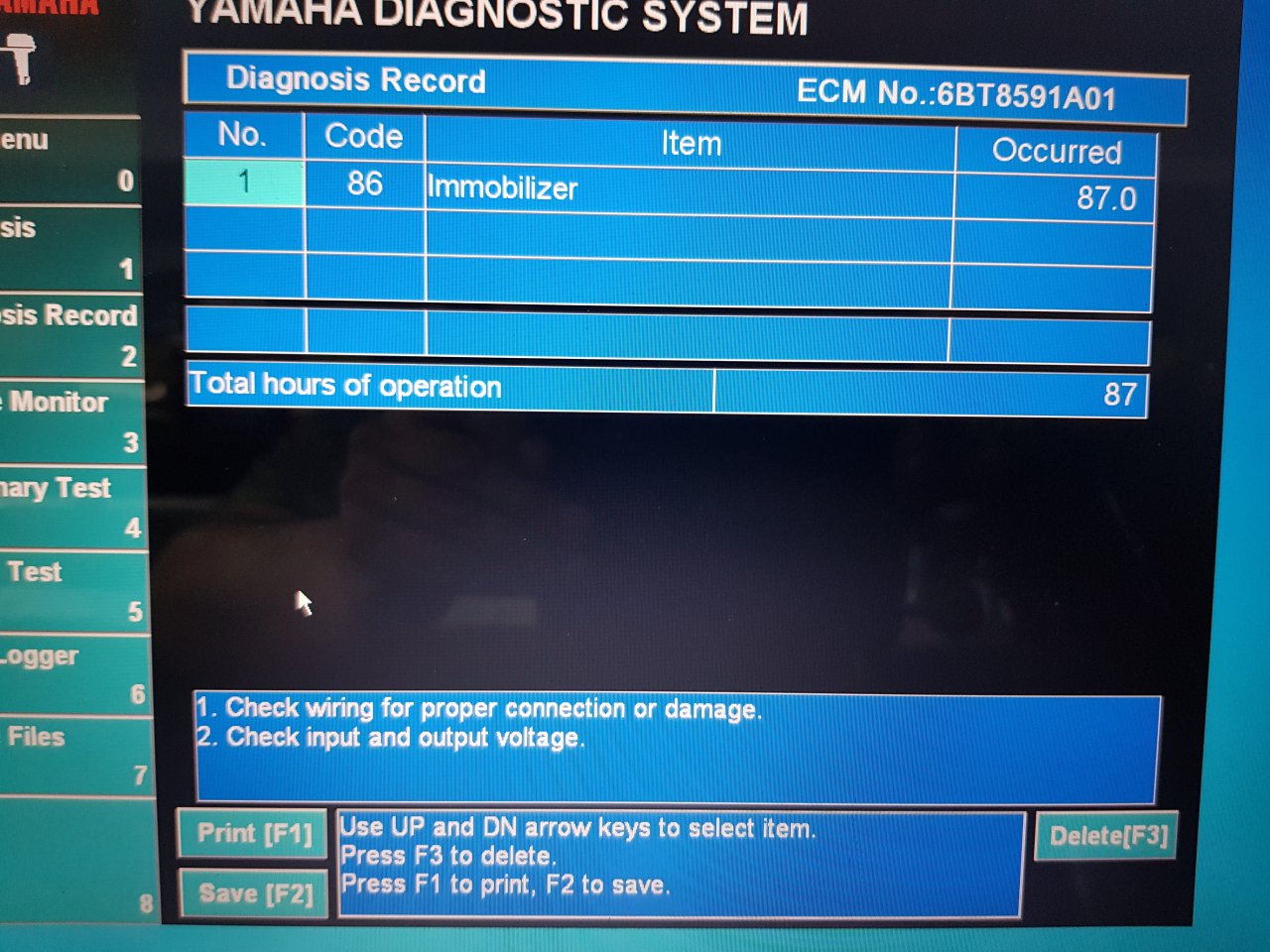

добрый день водомоторники столкнулся с проблемой стоит иммобилайзер на
мотре ямаха 4т 50 нужна прога
Можно yds 1.33 c мануалом (если можно русс) mak.uryadov@yandex.ru может кто с ней помоч
Спасибо
Ничего ты прогой не сделаешь(((! Если комп заблокировался, прога его не оживит.
Сталкивался тоже с подобной проблемой, даже родные брелоки не снимали блокировку.
В и-нете очень мало инфы по этой теме, но на сколько я смог понять лечится только заменой мозгов. Возможно перепрошивкой...
Прога просто выдаст код ошибки.

Даже исправную сигналку не получается выкинуть. Как только штекер с мозгов сигналки снимаю, то сразу загорается чек на панели приборов. А если сигналка активна, но хоть заснимайся штекер, мотор не заведётся. Если сигналку отключить, потом завести, то мотор заведётся, но постоянно будет моргать чек на панели приборов и даже прога не скинет эту ошибку.(
Вернее она может скинуть, но тут же она опять появляется.
На сколько я смог понять, если один раз ткнуть в шину nmea блок сигналки, то он сразу прописывается в мозгах и его уже не убрать.

мозги надо отвязывать от блока YCOP

Ну я не полный идиот, спинным мозгом это понимаю, но по образованию я механик ГТД а не электронщик, посему нужных знаний не имею. Там весь секрет скрыт термоусадкой. Ковырял я как то сузуковский переходник, так там под термоусадкой и резисторы, и пара диодов прятались, так что буду дальше искать. Про данный метод даже не все официалы знают, хотя в мануале на Ямаху он прописан и даже картинки по правильному подключению есть. У меня знакомый через лампочку как то Меркрузер диагностировал, там тоже есть подобная возможность.

Да, на меркрузере схема лампочки прямо в сервис-мануале приведена. А япошки всё забарыжить хотят. Сейчас литва активно YDS1.33 торгует не е-бэй за 4000р так можно не заморачиваться с лампочками а купить нормальную диагностику))

В ямахе вывод специальный для лампочки предусмотрен так что про какую кашу из цифровых сигналов разговор, хбз))
