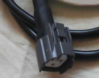

Имеет квадратный корпус внутри три штырька по углам треугольника. Как правило закрыт чехольчиком или заглушкой с перемычкой в виде кусочка провода.
На фтот ответная часть (от диагностики)
147954

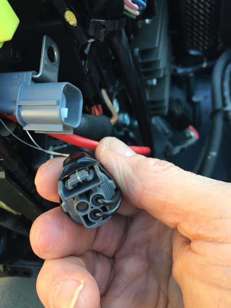

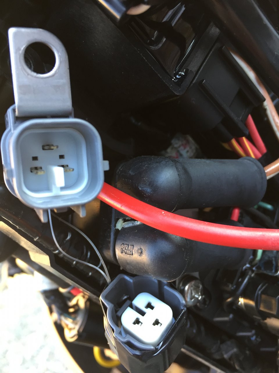

Спасибо! Так точно и есть! На фото выше фишка белая с заглушкой для чего она?

шина данных и управления для цифровых приборов 6Y8
Где такую фишку можно взять с какой машины. Год выпуска, модель, в каком месте стоит? Выше на ветки говорили про Ниссан, просмотрел пару моделей, но не на шел

Ниссаном там и не пахнет. Ямаха это тойота или, прости господи мицубиси.
Что касается фишки - лайфхак: берем чехольчик, делаем из него ответную фишку. вуаля!

Так точно REYLABS, почти попал - это разъём от Mitsubishi датчик положения коленвала!!!
