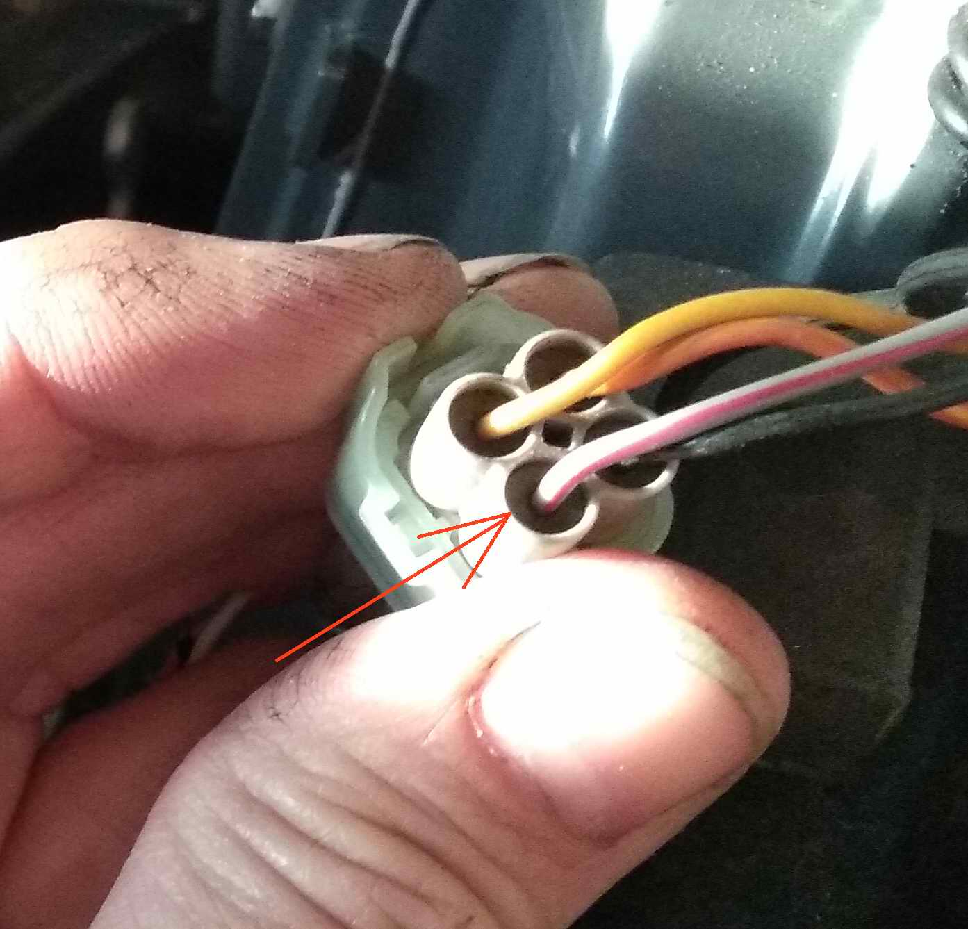

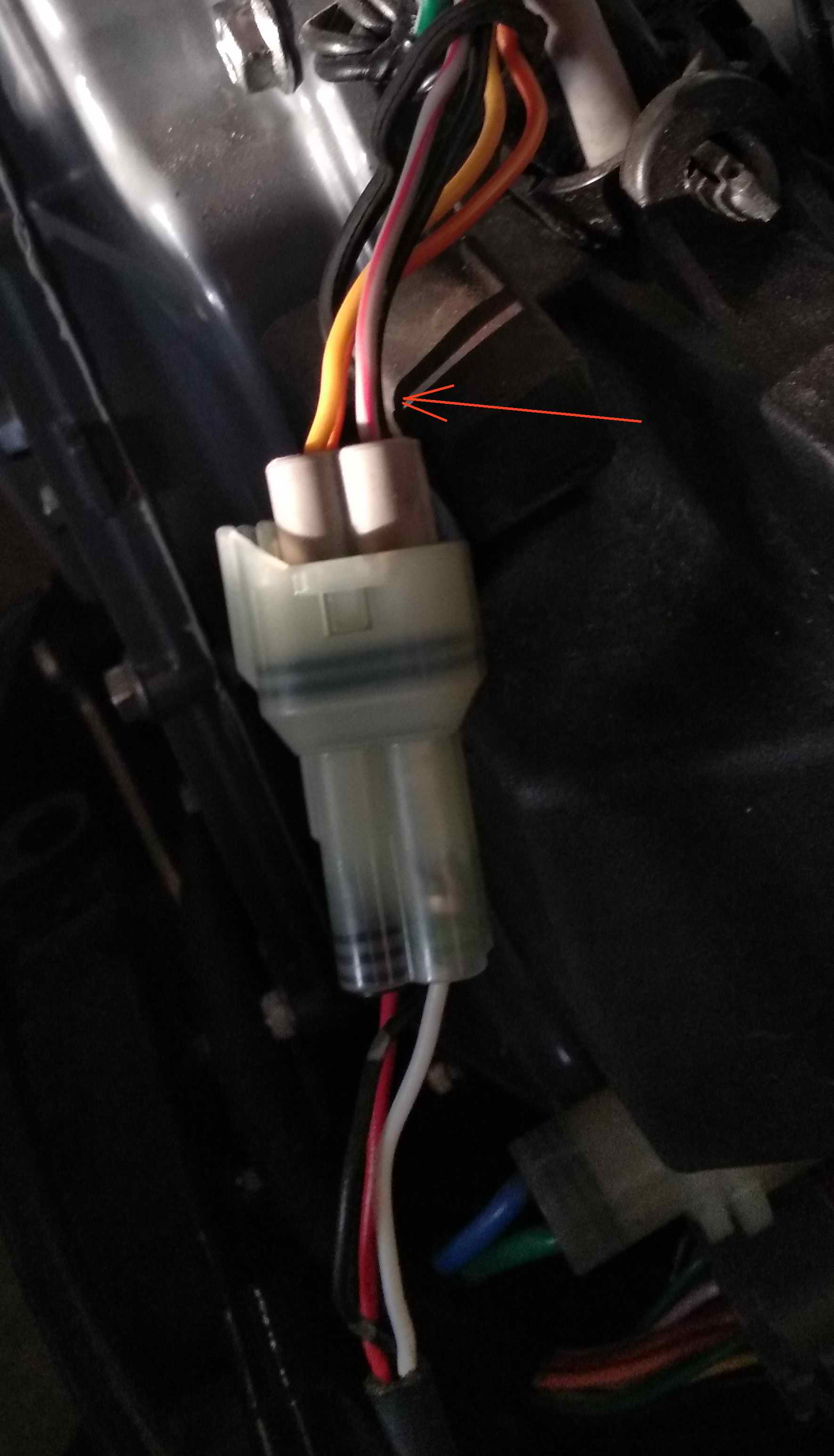

Добрый день, не подскажите к Сузе как кабель подключать, там 4 провода, жёлтый, желто-оранжевый, серый и черный, какой из них к линия? +12
серый линия данных
Серый +12, черный минус, желтый с оранжевой полоской K-line, просто желтый свободный.
Не спорю, надо в любом случае смотреть схему. Фирменный сузучий девайс подключается именно так как на фото.

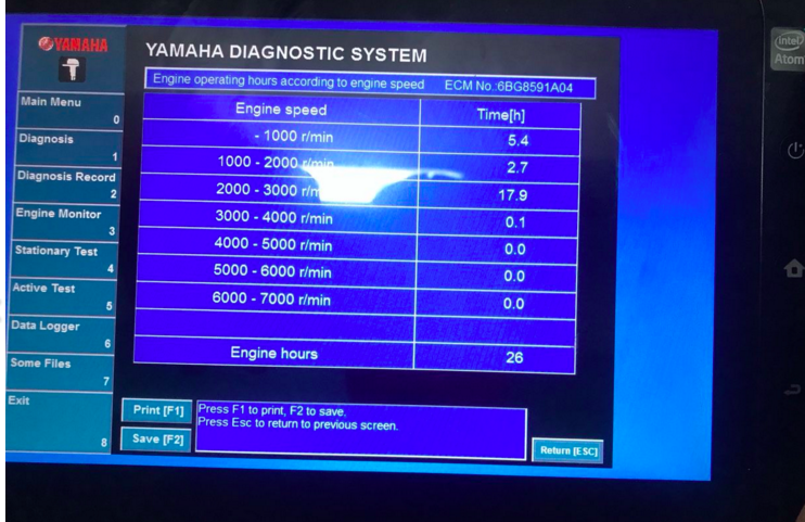

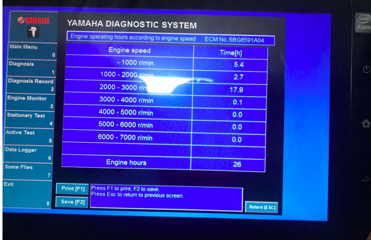

Здравствуйте! Извиняюсь если не в тему - но подскажите пожалуйста - попросил продавца б/ушного мотора Ямаха прислать результат компьютерной диагностики - он прислал мне мне вот это. Я видел заключения по диагностике Хонды и Сухуки- там показано и количество перегревов, давление в цилиндрах и тд. У Ямахи тоже такое быть должно - или только то что мне прислали?

Я понял что должно быть как на рис. 40 со страницы 1 - уважаемый топикстартер - можно попросить его качеством получше- или может у кого из форумчан есть?
только то что мне прислали?[/QUOTE
проси продавца прислать полный отчет
пример отчета
