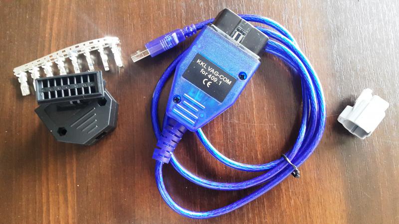

Всем привет!
Прикупил у китайских друзей все что понятно было из темы.
Теперь полный стопор и не знаю что и куда нужно припаять. Пересмотрел все 14-ть страниц темы.
Кто может нарисовать и доступным, понятным языком разъяснить "юному радиолюбителю"
что куда необходимо припаять ??? Думаю, что не только мне это поможет...
Спасибо доброму человеку, который сможет помочь :good:

Парни подскажите ! не можем никак программу наладить все вроде кабель на порт 1 поставили комп его видит .к мотору подключаем тишина основные функции не горят белым цветом ,может синий кабель не исправен ,или хитрость есть какая ?
Touareg07
27.04.2017
Маяки
Igor
Finval-505
Yamaha F115
vepr40
10.08.2017
Калужская обл.
Зодиак
Yamaha 9.9
Touareg07 сказал(а):
vepr40 сказал(а):
http://forum.motorka.org/download/file.php?id=79153 может здесь подвод - на 5пине на других постах он на 4пине
http://s004.radikal.ru/i205/1407/06/7bea7cd2b947.jpg
Скорее всего именно по этой причине.
Попробуй сделать по схеме ...
Выяснили разобрав колодку синего кабеля пин 4и5 он же минус тестером прозвонили одно и тоже они даже приходят на одну ножку
может сам синий кабель не исправен ? но комп его видит лампочка не горит когда он в компе а загорается только при подсоединению к мотору
пробуем и на виндовс 8 и на 10 постом выше у комрада получилось запустить на 10
