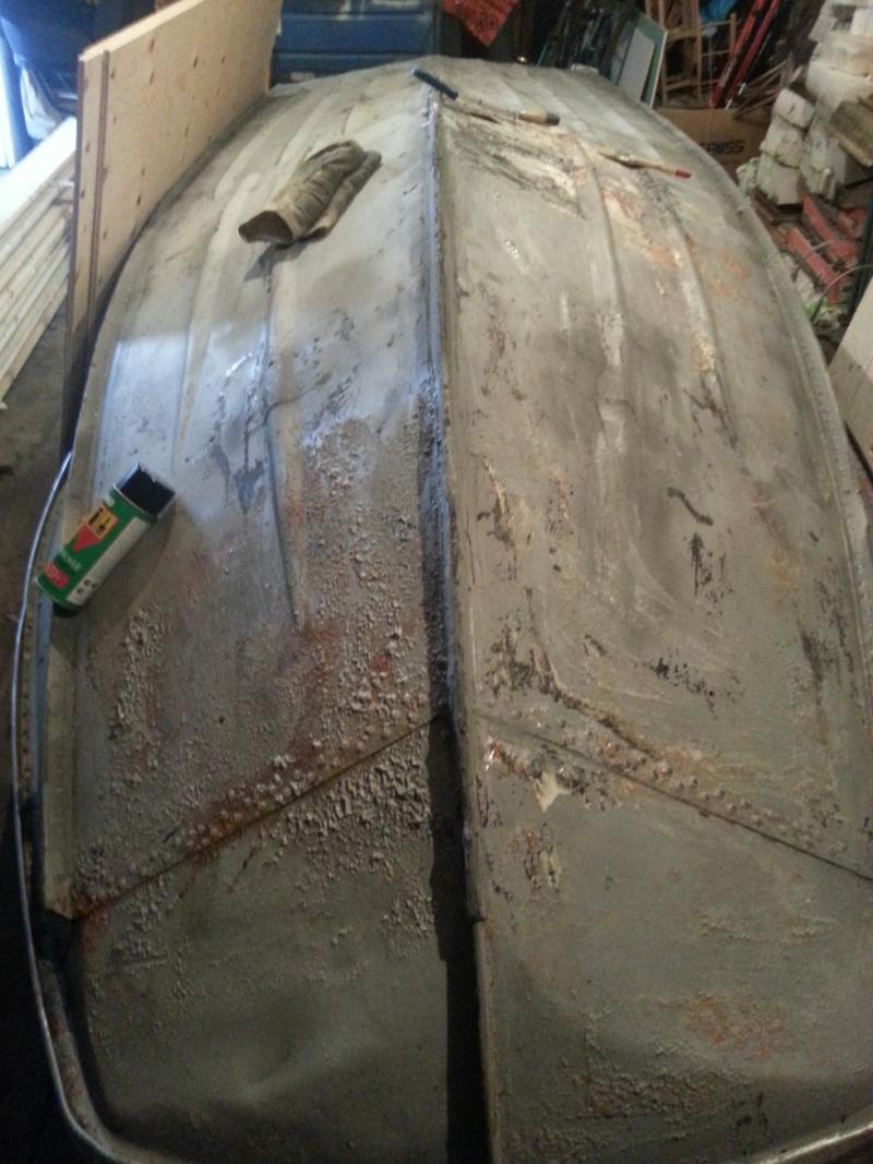

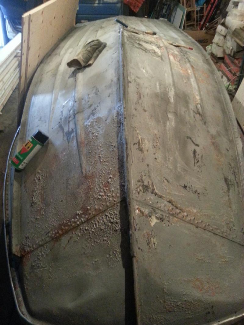

Со смывкой веселее конечно,у меня обдирается только кругом с толстой проволоки. Но он слизывает заклепки,так что возле заклепок буду только смывкой. Пробовал ацетоном поливать,не отмокает.Хочу смывку поискать подешевле.Ну или хоть по часу в день,до весны можно отчистить. Особенно зимой делать вообще нечего.

Ну это для окончательной зачистки возьму,заклепки не трогаю,у меня счищается только толстенной щеткой,жалко не сфоткал ее.кстати на борту то ли,родная краска,то ли какой то серый грунт,не берет ничего,замыливается и все.дно нормально чистится.Медленно,но идет.

Вот вчера нашел. Лучше всего работает уничтожитель.800 гр. 180 руб. Один слой серой краски.непонятно какой.мазать раза три приходится.

Спасибо,Макс,попробую,одну половину уже почти отчистил.Ну часа за два добью наверно.Палуба вроде особо не вымазана.
