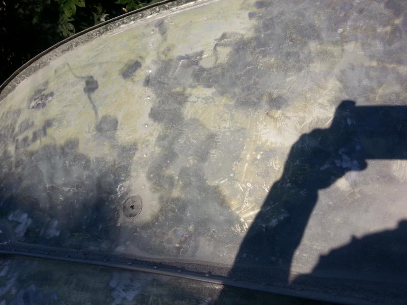

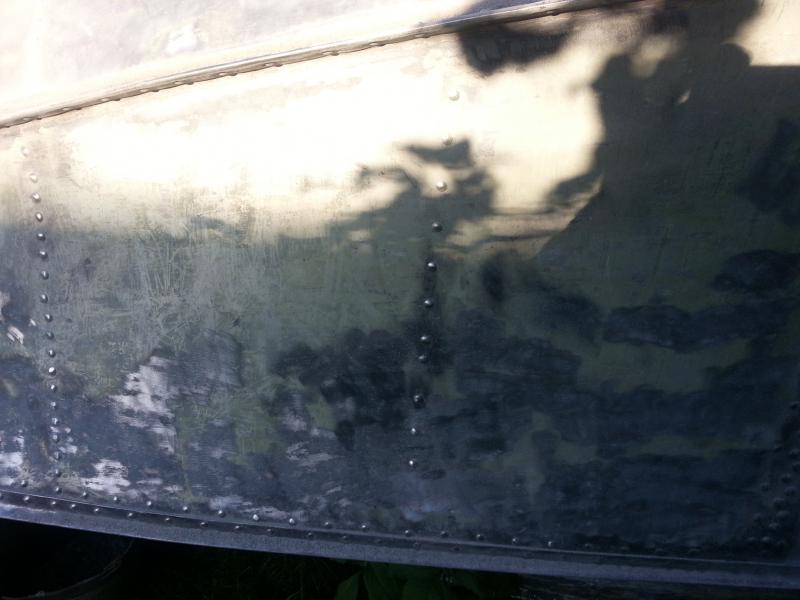

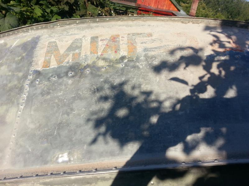

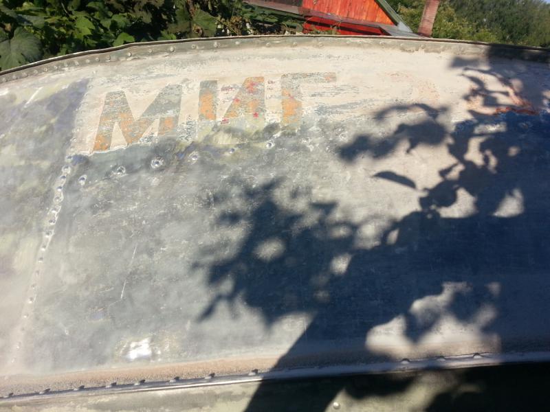

Дешёвой намаешся. БОДИ - по 250 рублей за банку,разоришся.Найди пескоструйку с толковыми руками,делов на пол дня и будет тебе счастье. Как в Мосве не знаю,у нас берут 550 за метр.
Володь,ну а получается не на много дороже,мне банки хватило наверно по более метра. 25 литров смывки продают за 6000 руб,просто такая упакова большая,но есть 10 банок за 2800.Сегодня поищу еще,все равно на работе и время валом.

zavitay сказал(а):
Лёш , не мучейся, отдай на пескоструй руки целее будут и всё произойдёт само ну дороже максимум на 2 рубля, поверь это стоит того :pardon:

Занимаясь ремонтом лодок клепальными и покрасочными работами скажу,что смывка которая применяется в авиации самая эффективная и результаты просто потрясают. Ей смывают краску с самолетов и вертолетов при капитальном ремонте,а там площади не сравнить с лодкой.Использовал эту смывку для смывки краски с Прогресс 4 3 литра хватило на всю лодку,на палубу ,и борта.На авиаремонтном заводе на складе залежалась смывка ,её списали 200 литровую бочку,за истечением срока годности и отсутствием второго компонента. Правдами и неправдами я выпросил эту смывку у начальсва от утилизации ,привез её на лодочную. В качестве второго компонета испольовал парафиновые свечи предварительно расплавив их на водяной бане и вылив в смывку перед работой.3 литра смывки и через 40 минут краска сползла с бортов а с палубы удалил резиновым шпателем.Смывку раздавал всем желающим .Прошло время появились новые технологии ,новые краски и смывки,год назад решил попробовать смывку марки Боди 700 ни какого сравнения. 3 литров не хватило даже на палубу,если смыть ей краску на лодке то можно на ней просто разориться,и по времени смывка занимает несколько дней,и с нанесением каждый раз слоя за слоем смывки. Поэтому решил этот процесс сочитать с обдиркой,первоначально смывка,затем как только краска вспучится пузылями болгаркой и ведьмой,только так иначе смывки нужно в разы больше и времени.

Что то мне кажется,что на самолетах поменьше красочки чем на тридцати пятилетнем проге! :D
Я никоим образом не уменьшаю качество твоей смывки,охотно верю,но где ее найти?

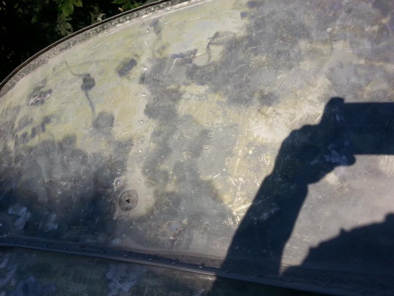

Вчера час пожужжал болгаркой.
