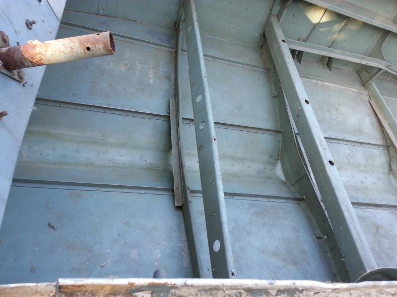

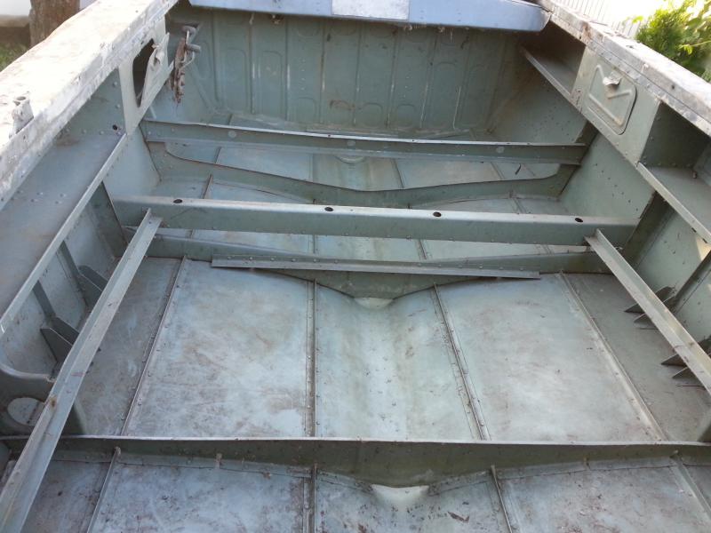

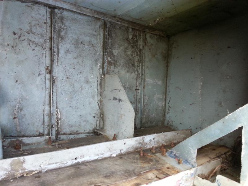

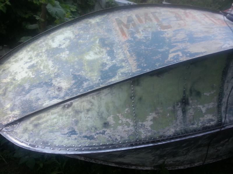

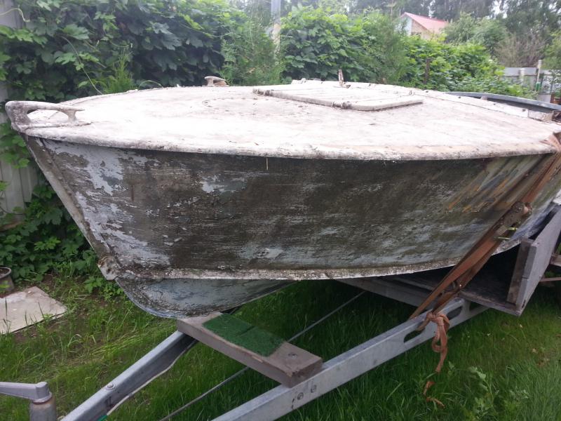

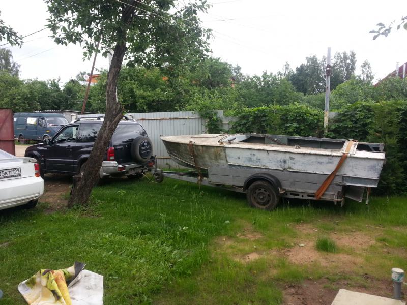

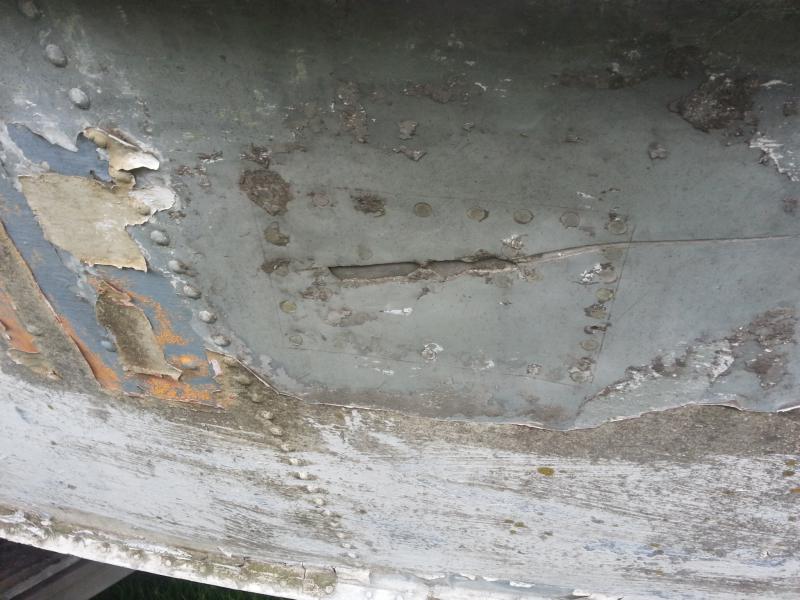

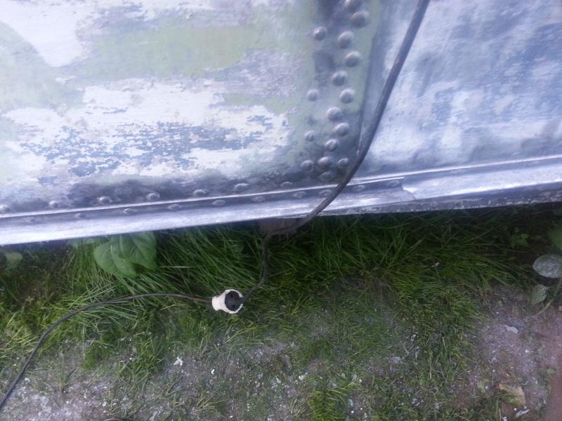

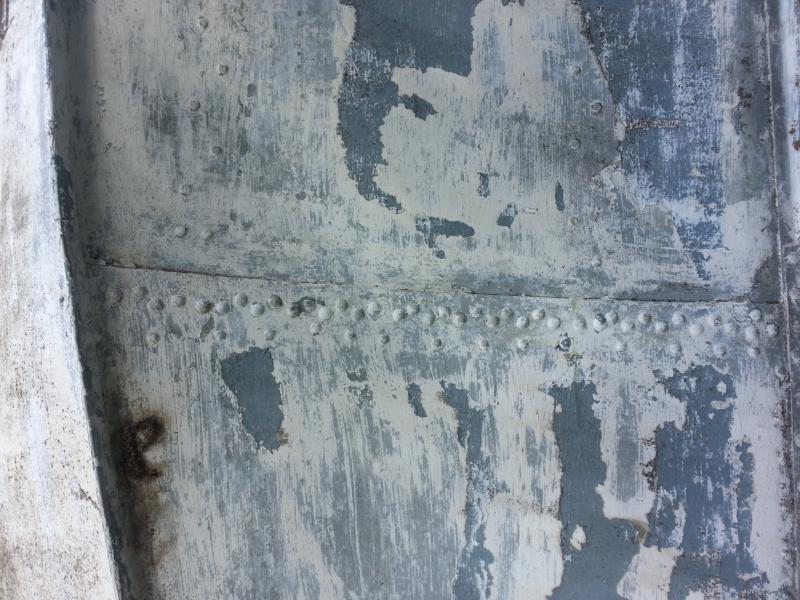

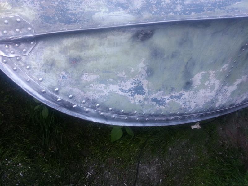

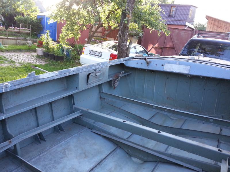

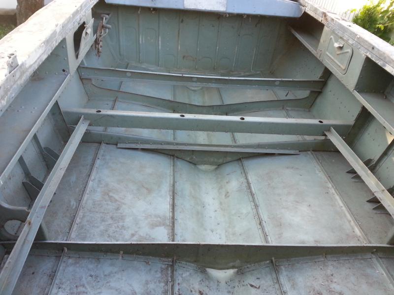

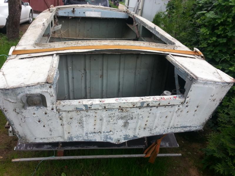

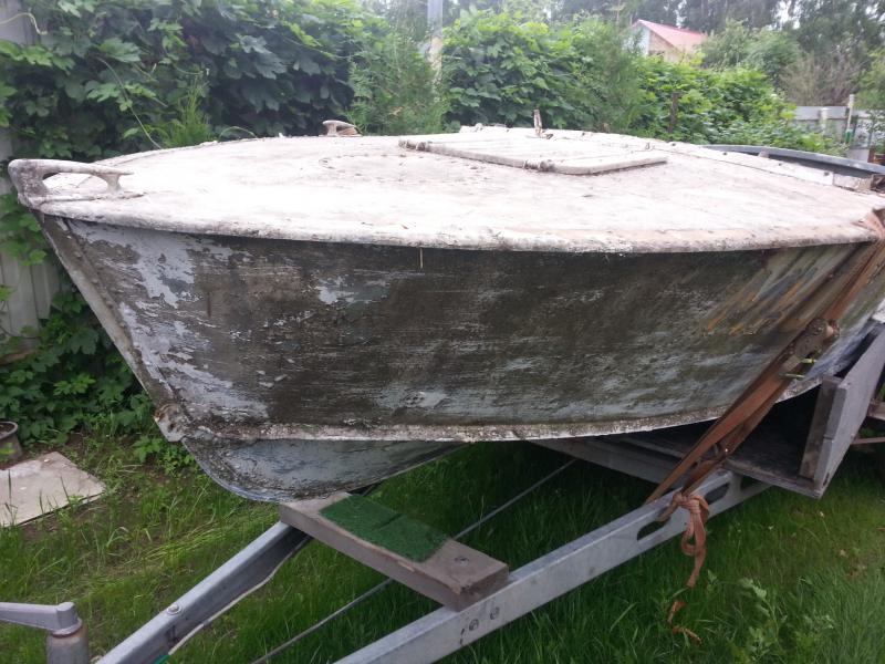

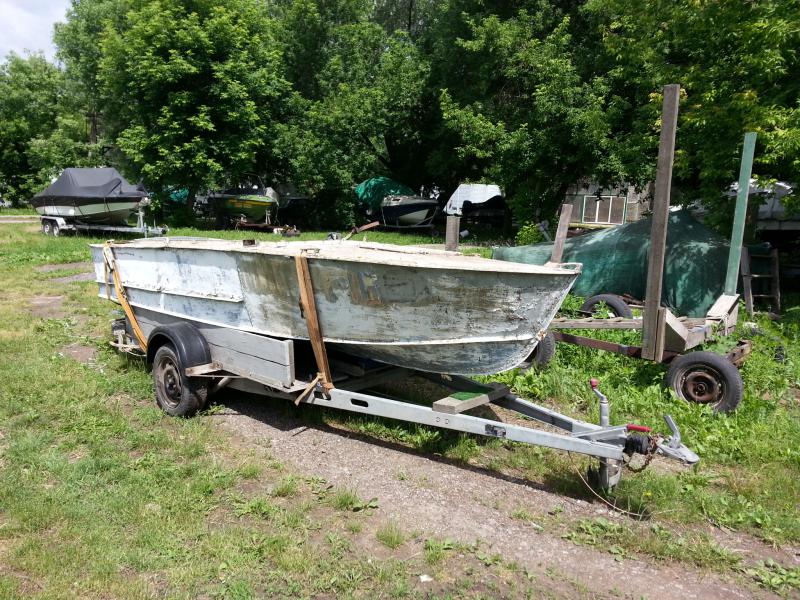

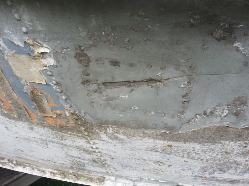

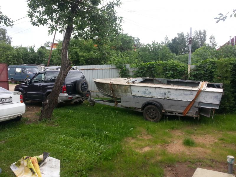

Привез на дачу свой прогресс. На стоянке стали пованивать, говорят платить надобно. При ближайшем рассмотрение после выгреба мусора, корпус окахался весьма в неплохом состоянии! Гнили нет вообще. Относительно ровненький, есть одна пробоина по правому борту, почти под привальником. Сейчас заниматтся некогда, начну с наступлением холодов зачистку,.

Эх мужики, я думал что свой Прог-4, подклепаю. подкрашу. подусилю под Мерк-50 и на воду! Ан нет, как зацепился и пошло поехало! Ну теперь только лобовух новую поставить, да окантовку беленькой покрасить ну и "свадьбу" сыграть с Мерком! А по фото Прога-2, так там работы и работы....

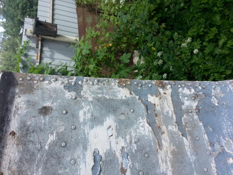

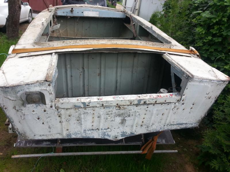

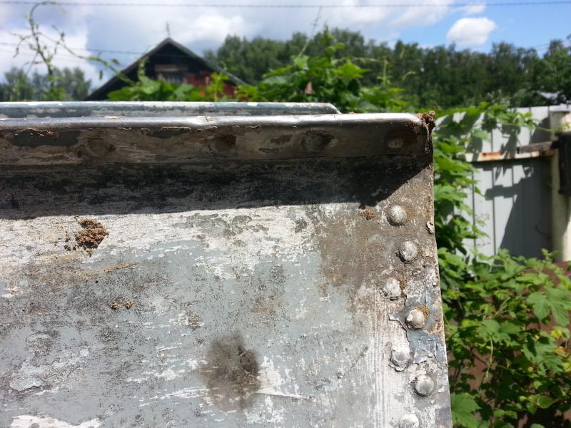

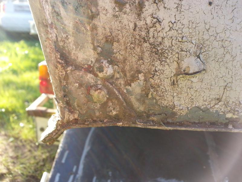

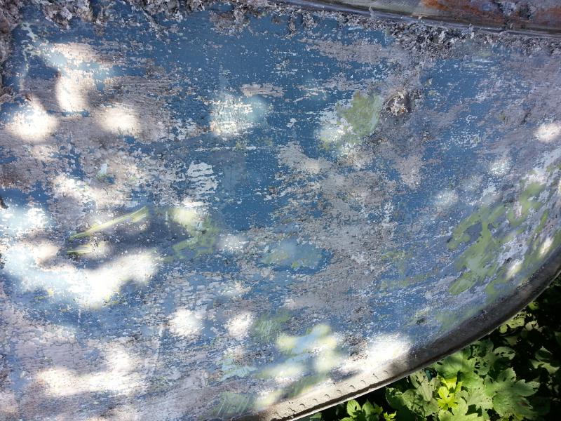

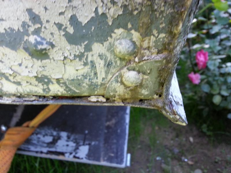

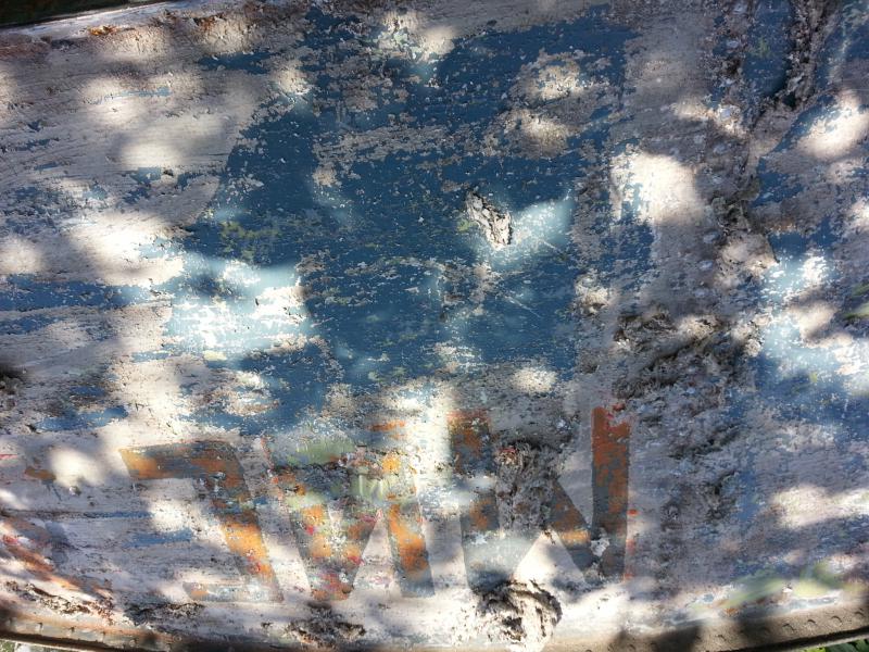

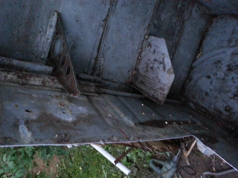

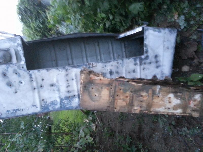

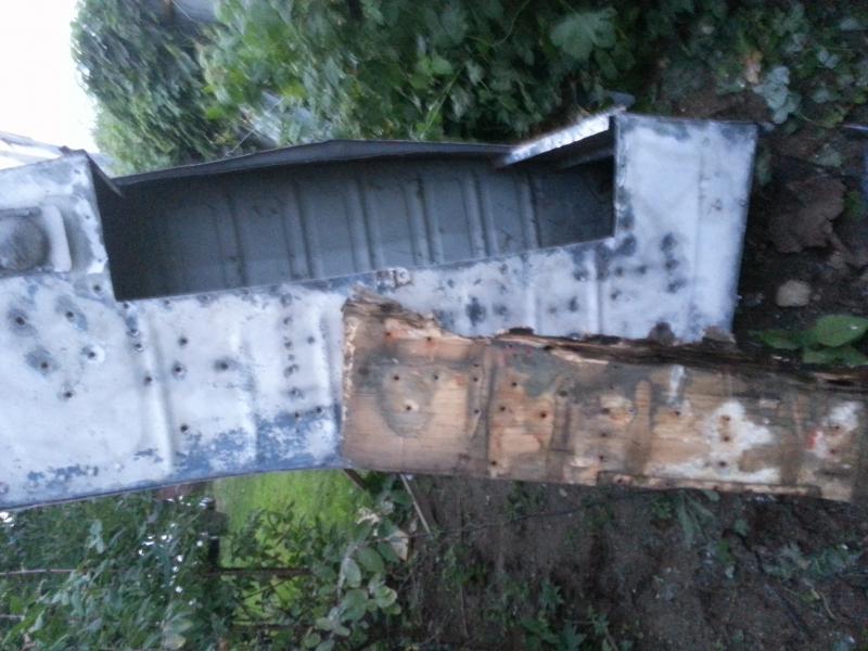

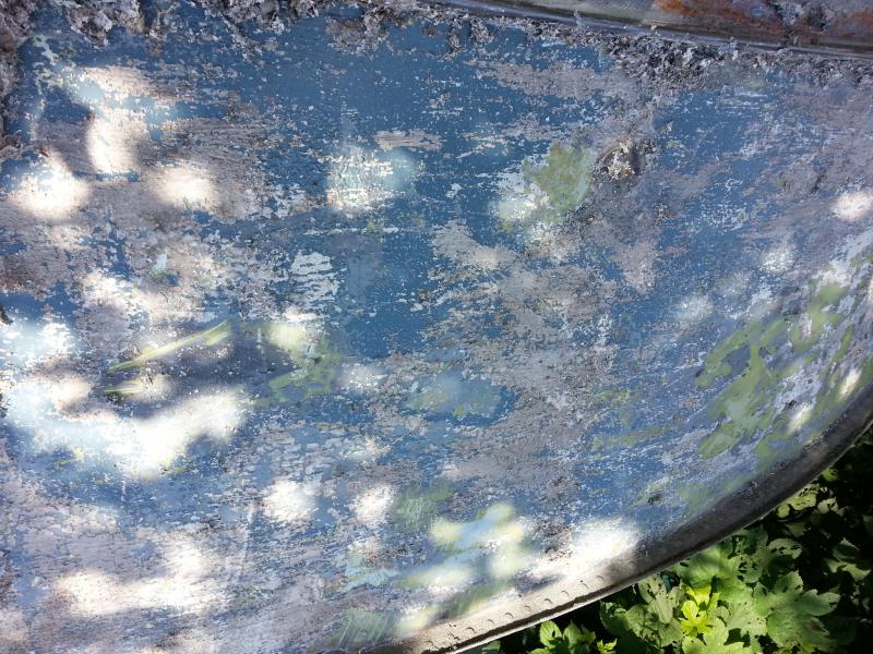

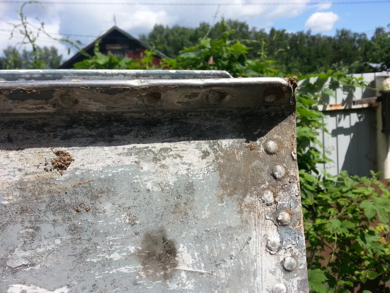

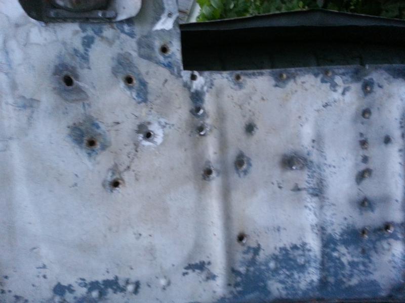

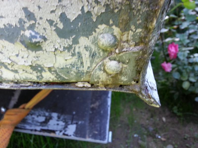

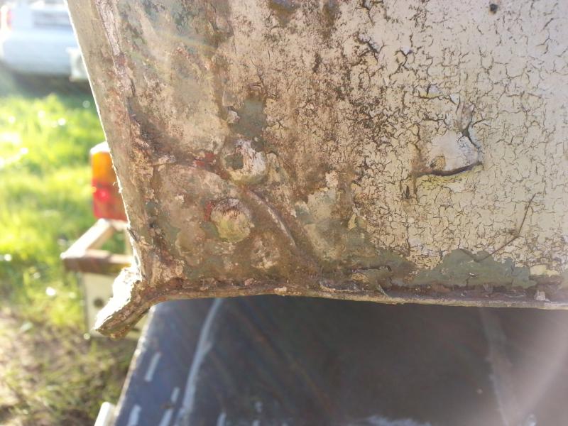

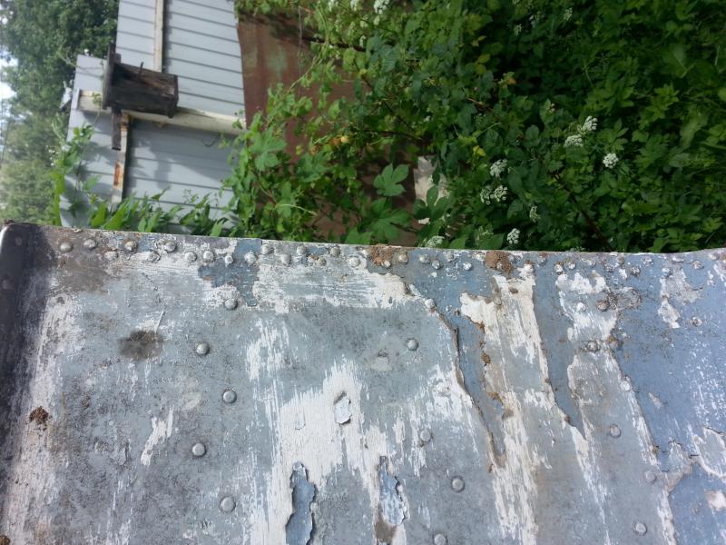

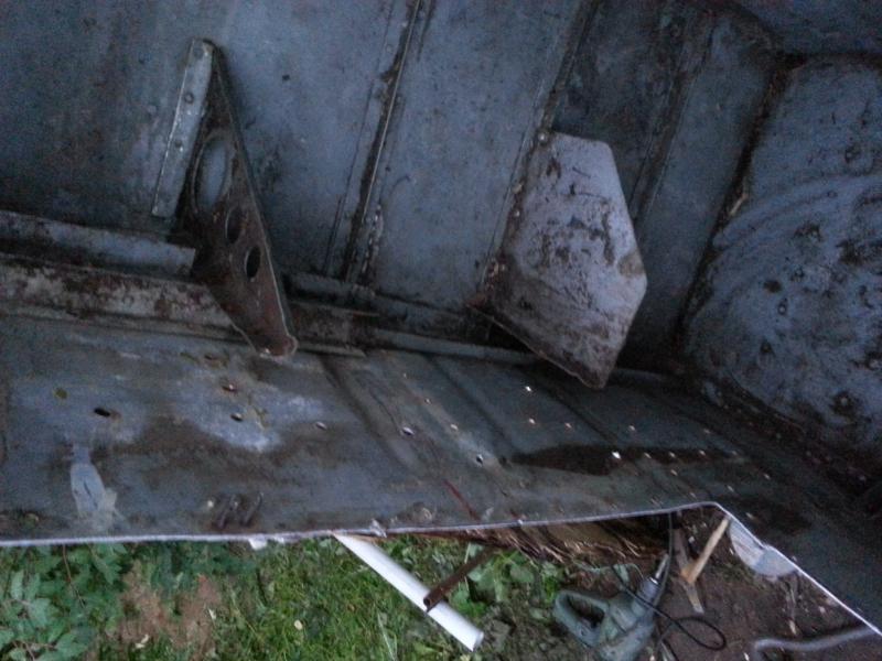

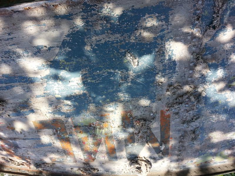

Такое ощущение.что предыдущий хозяин работал на складе краски и ежегодно лодку красил. Слой краски охренеть какой. Стал мягкой щеткой чистить.краска не счищается а грубой.краска очищается вместе с заклепками! Купил банку смывки за 286 руб.хватило менее чем на треть. Предварительно счистил лопухи краски.но варианта нет. Разобрал транец. Вот вы все пишите о корозии в местах соприкосновении с металическими болтами.шурупы сгнили а алюминий без корозии. Весь транец как друшлаг.нахрена столько дырок насверлили и главное все вкривь. Надо думато как закрыть это безобразие. Вот пока и все.спасибо за внимание!

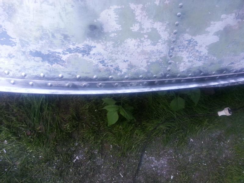

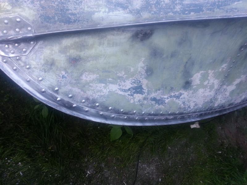

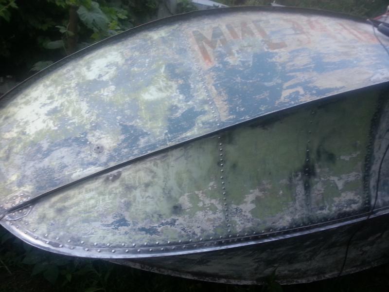

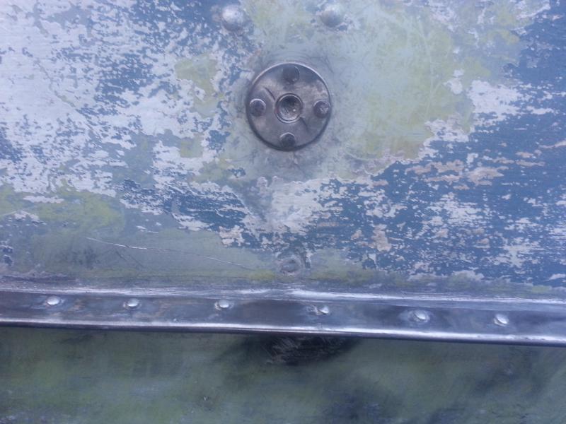

Обратите внимание на состояние килевой накладки ! А боковые скулы из нержавейки! На более поздних прогах кажется не такая накладка идет.

Тут банок 20 - 25 смывки просится.
zavitay
04.07.2012
6 355
385
Стрела
Да,не меньше,ищу подешевле.
9 560
4 780
Дешёвой намаешся. БОДИ - по 250 рублей за банку,разоришся.Найди пескоструйку с толковыми руками,делов на пол дня и будет тебе счастье. Как в Мосве не знаю,у нас берут 550 за метр.
