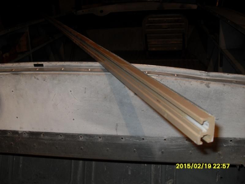

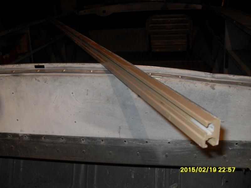

Выпилил сегодня профиль на борт.
Евгений 28 сказал(а):
.. а в другой плоскости через дно пробивать? Дну ничего не будет? Профиль ...
Пробовать только через прокладку, брус твёрдого дерева... а, если не выйдет, то тогда только снимать.
Можно и просто заменитьь участок на такой же кусок Т-образного профиля... на форуме это ужЕ делали со сгнившим килем :yes:

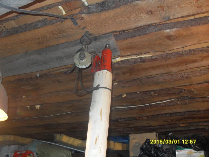

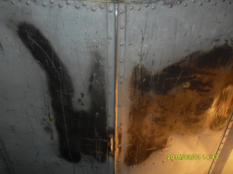

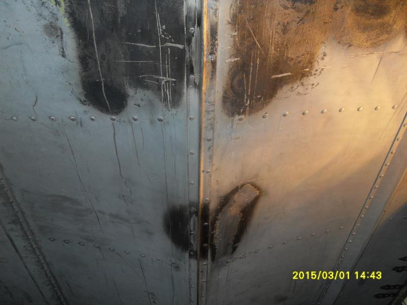

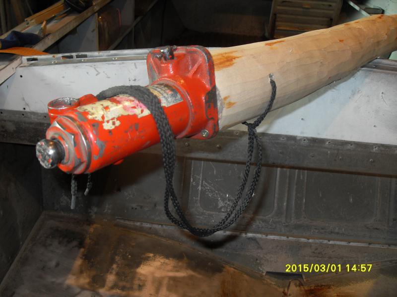

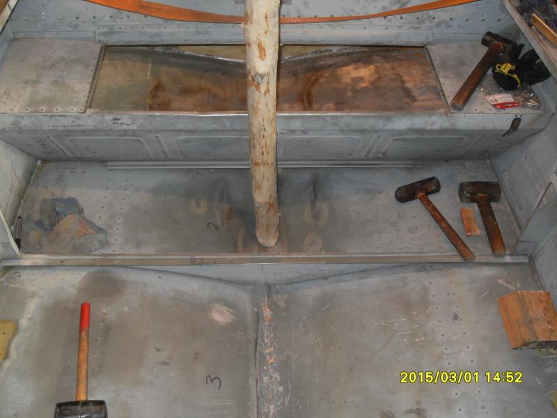

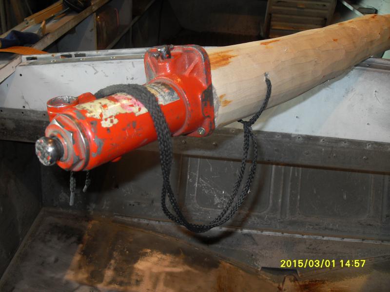

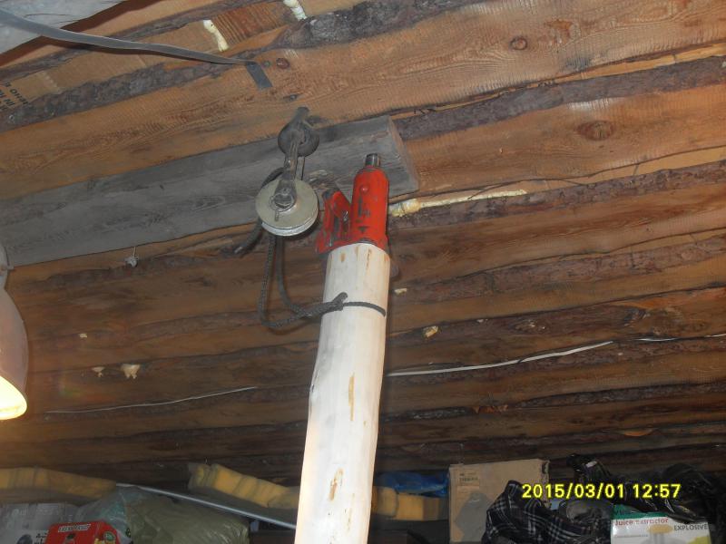

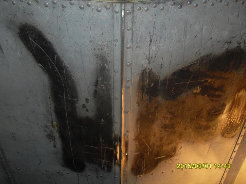

В этот первый день весны, дно я выправить решил. С вашей помощью и без, думал всяко как и что. В общем взял домкрат, бревно- на шурупы закрепил. Дальше выжал- и пошло, то чем мозг давно забит.
Не играло, не слетало- правилось как надо мне. Смотрим братцы, всё как надо Груз конкретный с плеч слетел. :D

Вот что происходит когда человека муза посещает... Всё получается в стихотворной форме Ахренительно
Всё получается когда дУмаешь и делаешь! Не получается если просто сидеть и смотреть :)
Молодчина!! :good:

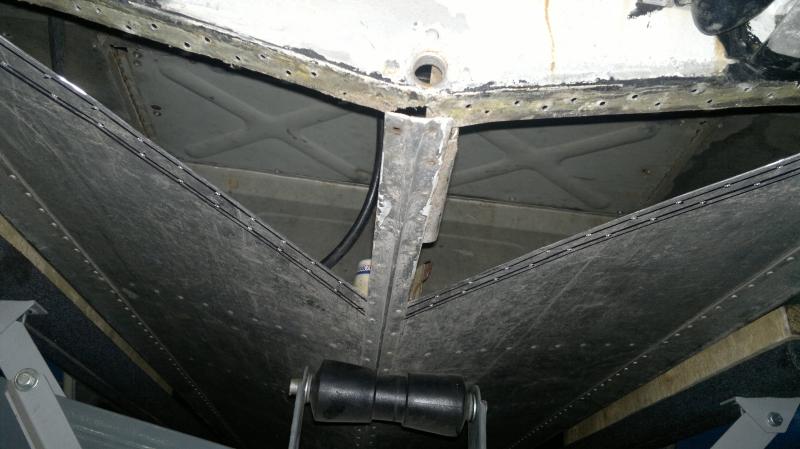

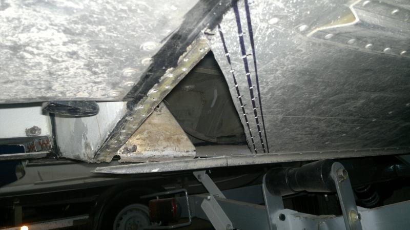

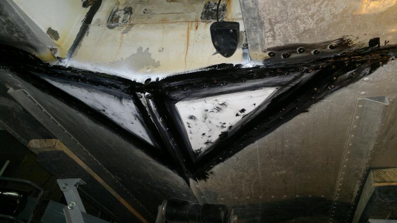

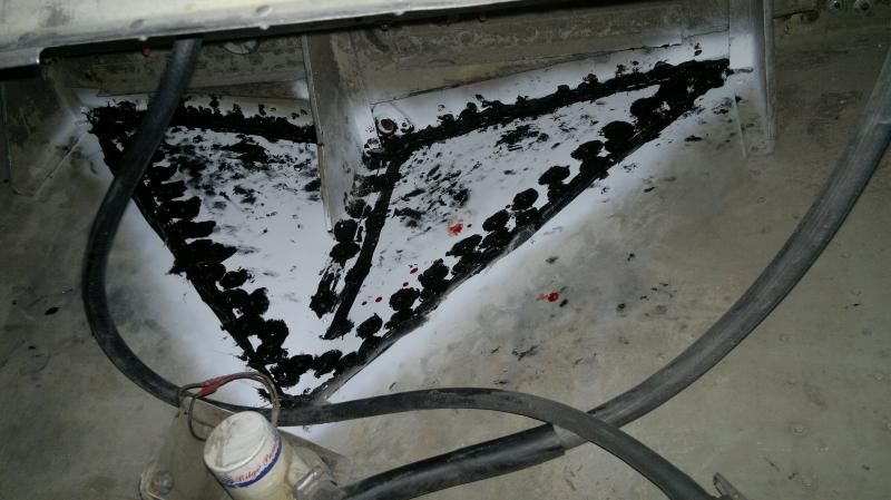

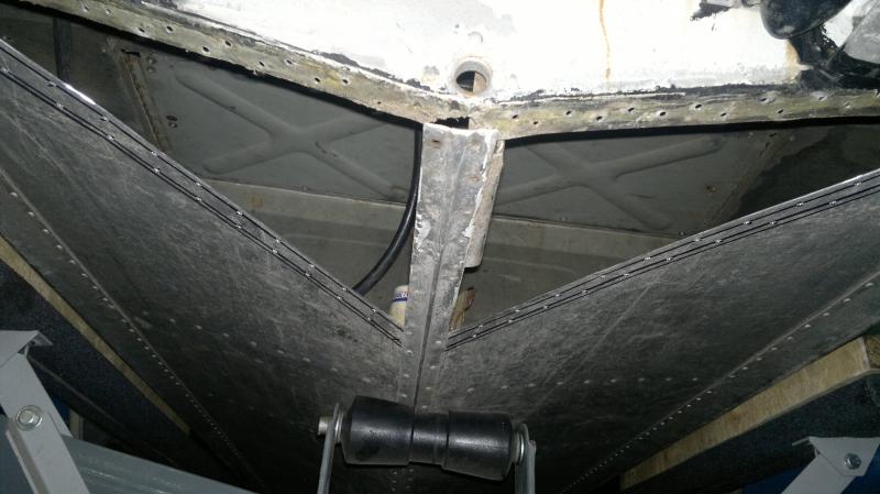

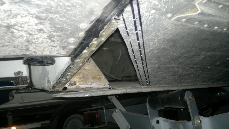

ТС надеюсь не будет против если сюда процес ремонта днища выложу? В общем прошлым летом протерлось днище около транца и в слабом месте треснуло. решили заменить весь потертый кусок. Ставить будем нержавейку, клепать на вытяжные из нержавейки. Пока вырезали. Песка под сланями было море.

Почему НЕРЖАВЕЙКА!? А как же все эти разговоры типа гальванопара,электро коррозия ?
1 362
Да ну их эти разговоры. Все равно клепать вытяжными из нержавейки, так чего уж мелочится. Лодка на воде не хранится, в море не бывает. Ну и самое главное нержавейка есть а люминь покупать надо (лист 3мм стоит около 9т.р.), обрезков нужного размера не нашли, а нам ехать.
1 362

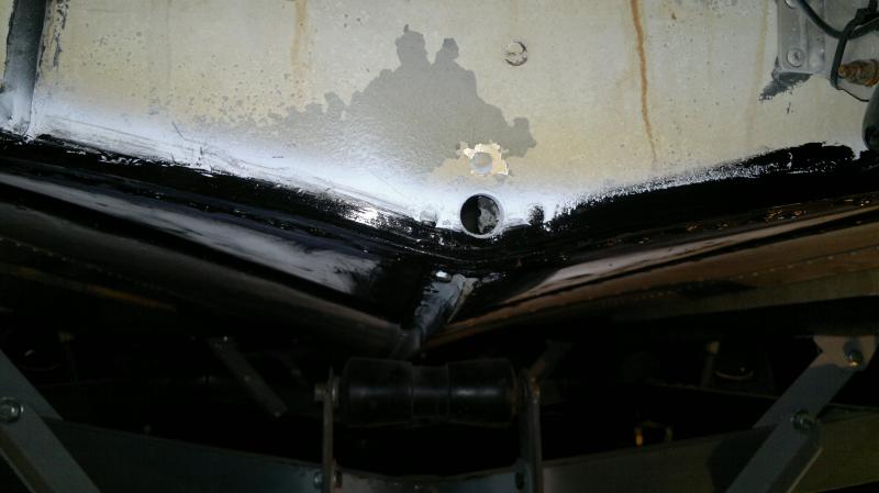

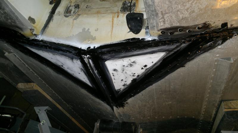

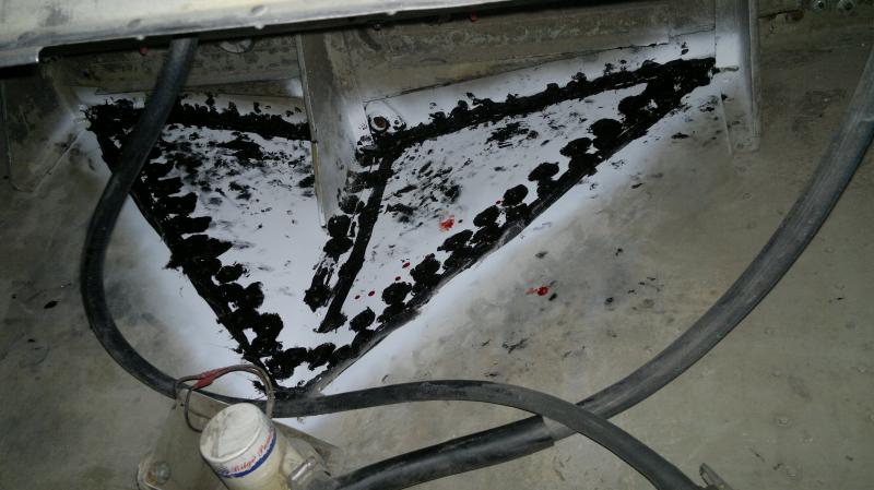

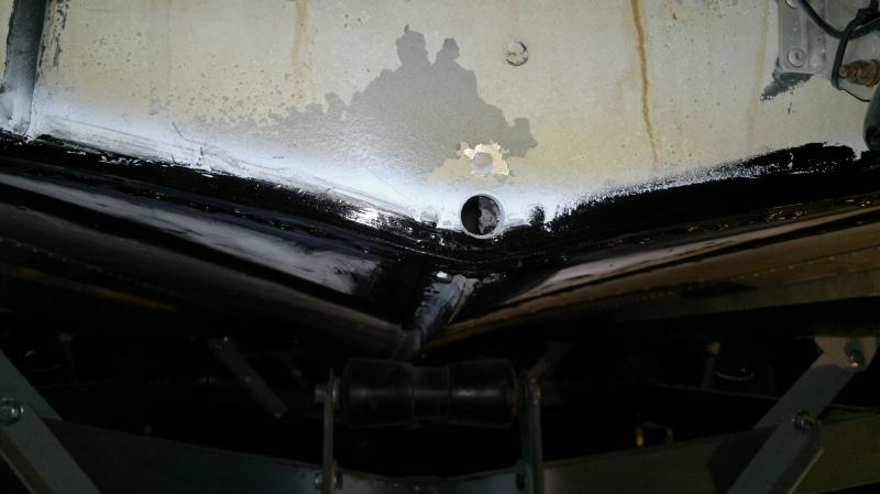

Сегодня собрали обратно днище. Все в герметике, и сам тоже. Завтра покрасим.
На "длинныХ" полках треугольников может стОило почаще клепочки нагнать... нагрУженная часть, да и вытяжные всё таки? ИМХО :? ... хотя, тут такой гермет, что лучше любой заклепки удержит :D

Какой герметик использовал в работе :) Обычный кузавной типа Соудал Новол.
1 362
Клепки хоть и вытяжные но нержавеющие, жесткие однако. Привыкли использовать клей для вклейки авто стекол, держит сильно, и у нас всегда есть остатки (потому что автосервис), на марку особо не смотрим, что у кузовщиков осталось тем и мажем. Клепали с таким же шагом как на транце, только расстояние между строчками немного увеличили, может поэтому так выглядит.
