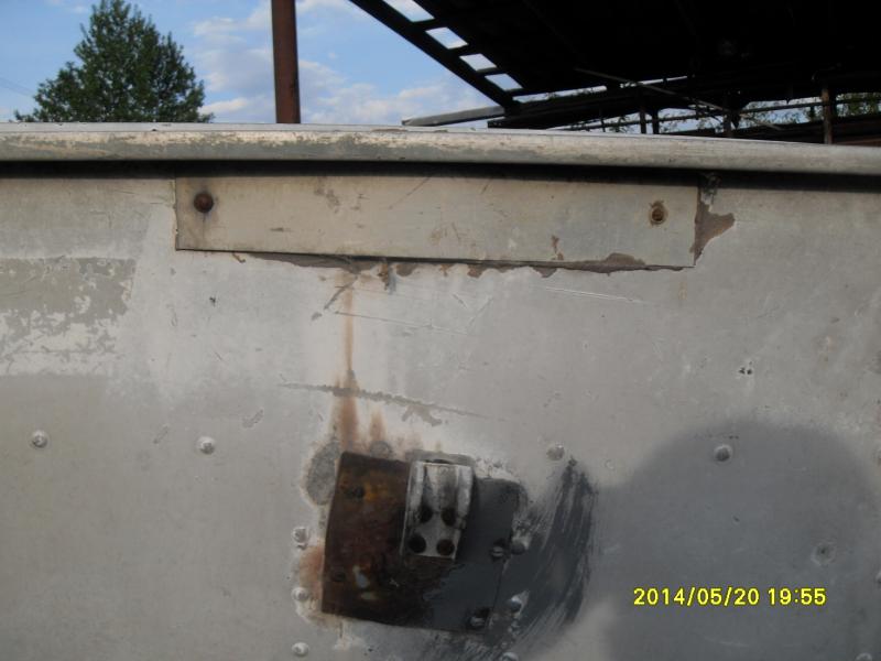

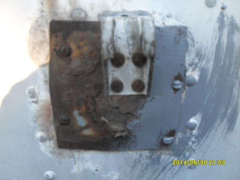

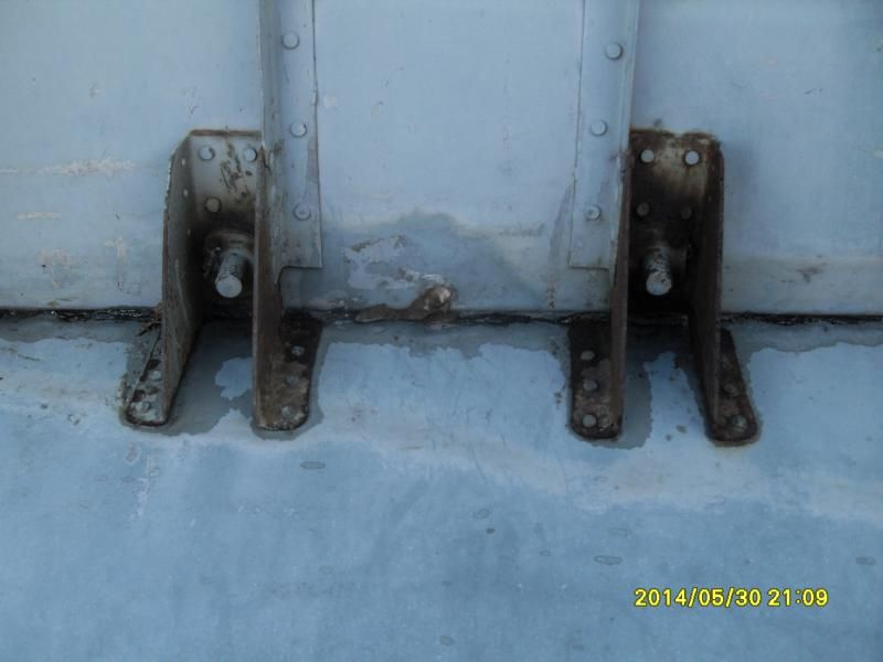

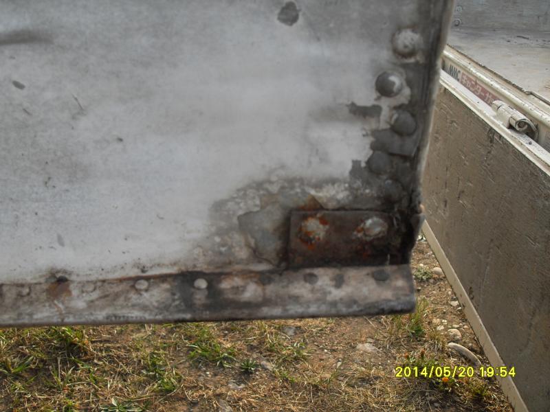

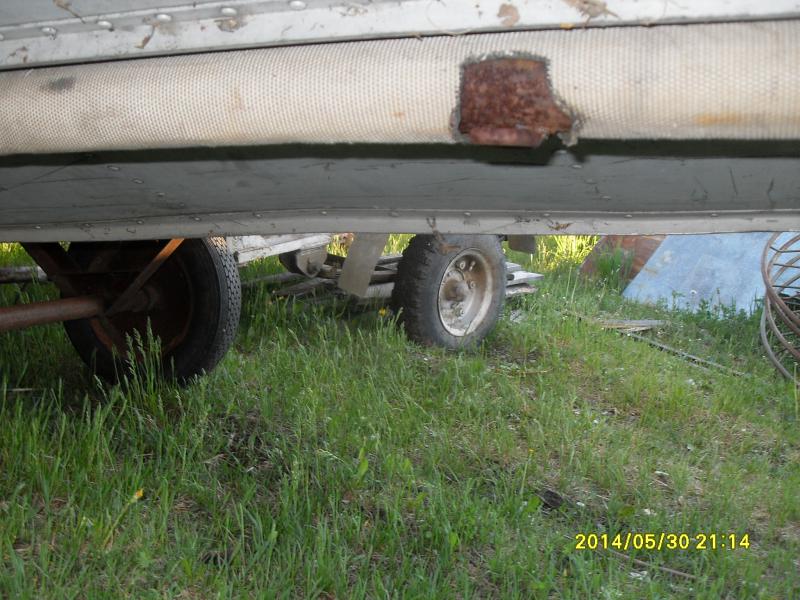

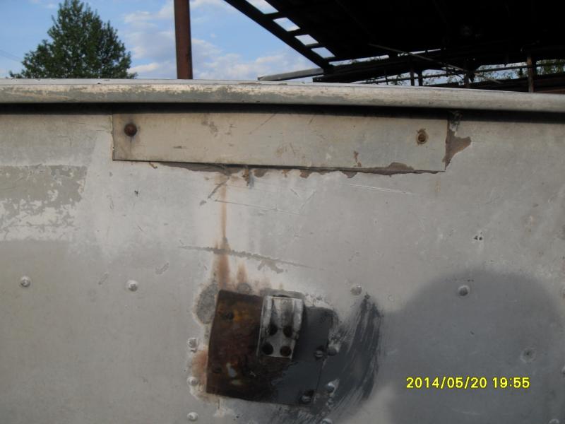

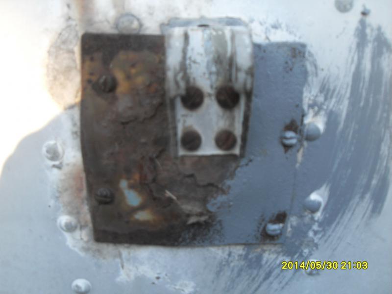

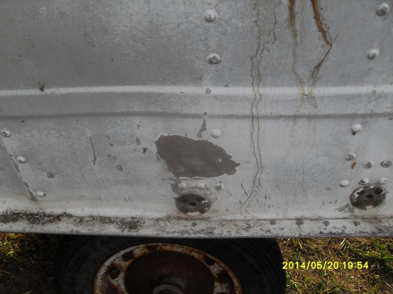

Всем привет.Недавно приобрел прогресс 4 , вот с такими его прелестями. Опыта такого восстановления нет.Но с вашей помощью- думаю справлюсь. Что скажете глядя на него?
Саня С
16.03.2012
3 263
135
Badger Duck Line 300 AL
Merkury 8М
жить будет....но все заплатки с чермета в топку!!!!

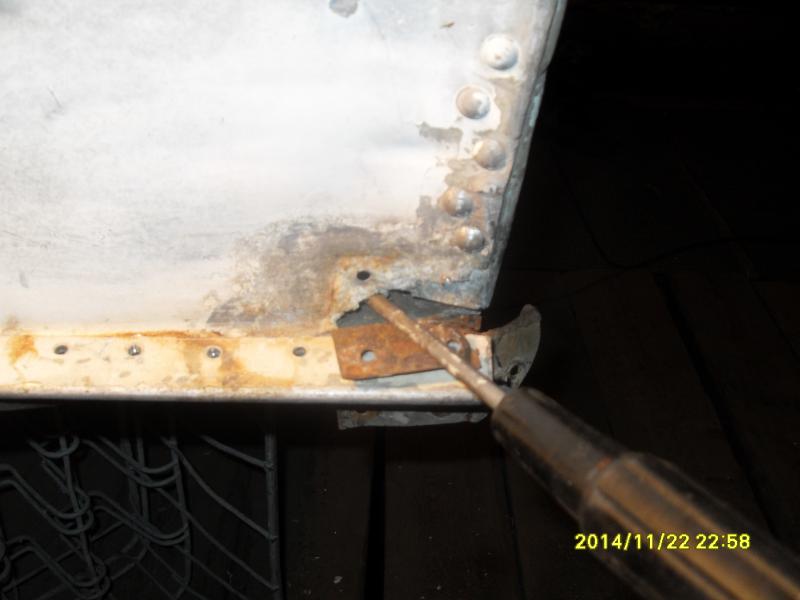

Высверливай заклёпки и снимай все ржавые и не ржавые стальные деталюхи.Замени их на дюраль или люминь.Начни с носа и дальше в корму.
Евгений 28
20.05.2014
178
Амурка
прогресс 2м ,4
меркурий 50ео
Перед наложением заплат - зачистить метал , загрунтовать кислотником, полиуретановый герметик, заплата, клепки.
Такая последовательность?
Заделываю все пробоины, меняю все железяки на дюраль, рихтую дно, восстанавливаю транец. Дальше снимаю всю краску,покрываю кислотником, акриловым грунтом и крашу. Так?

ага! толька краску сними а потом рихтуй. мажут хоз.мылом и греют.как начало мыло чернеть хорош. можно рехтовать...дюраль отпустилась...потом сама станет жеще.

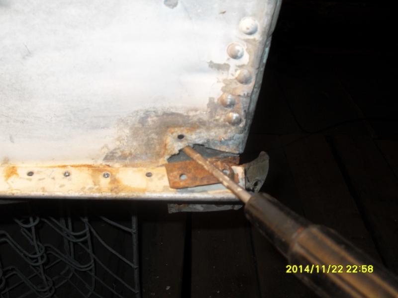

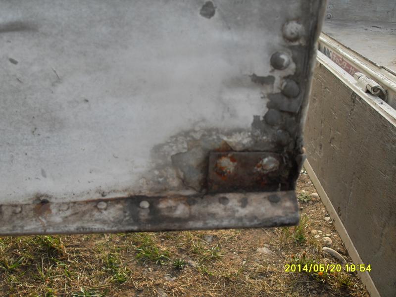

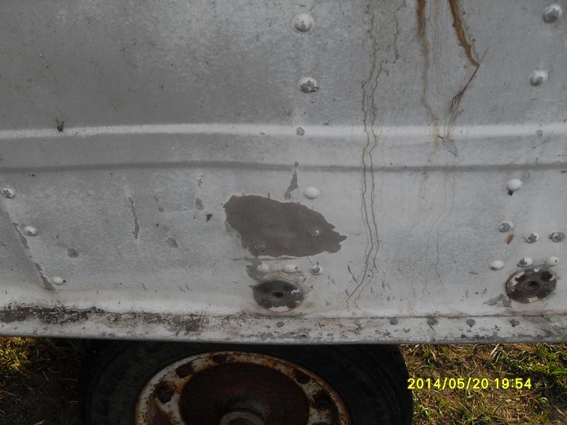

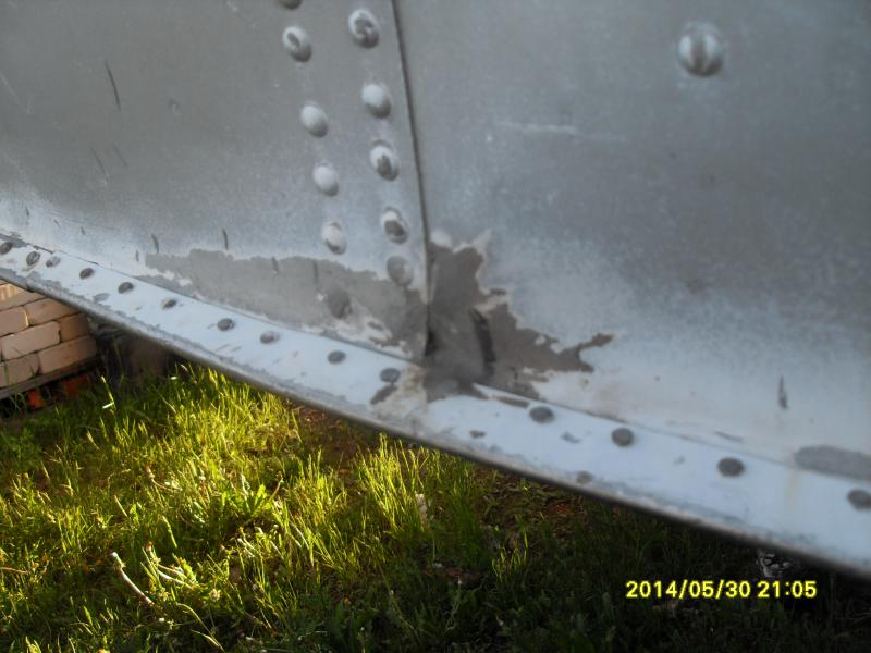

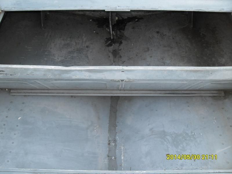

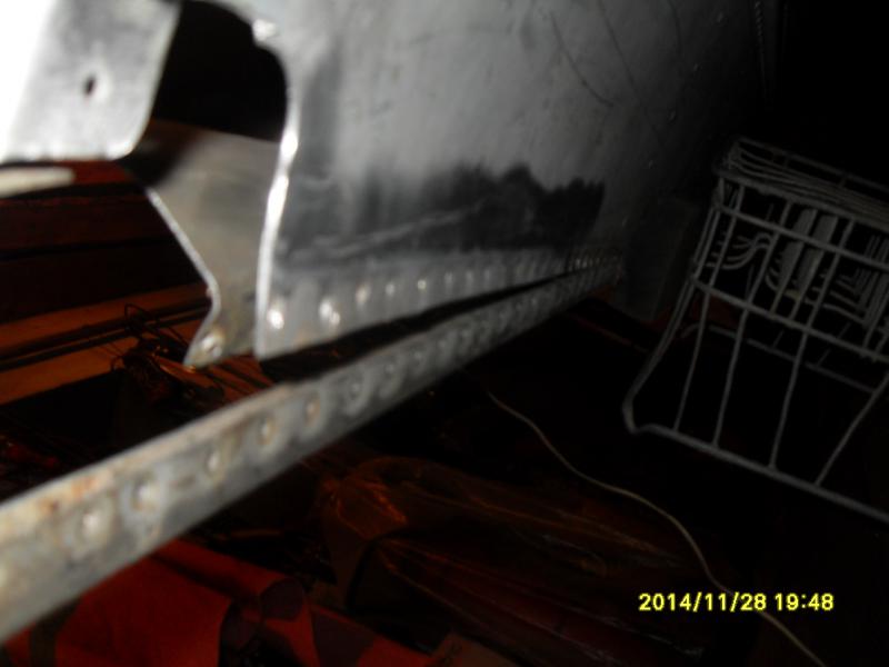

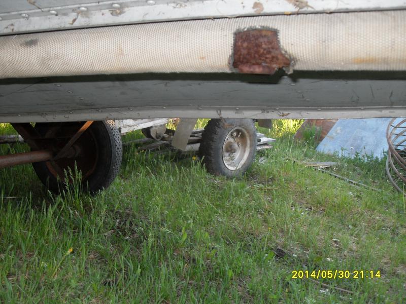

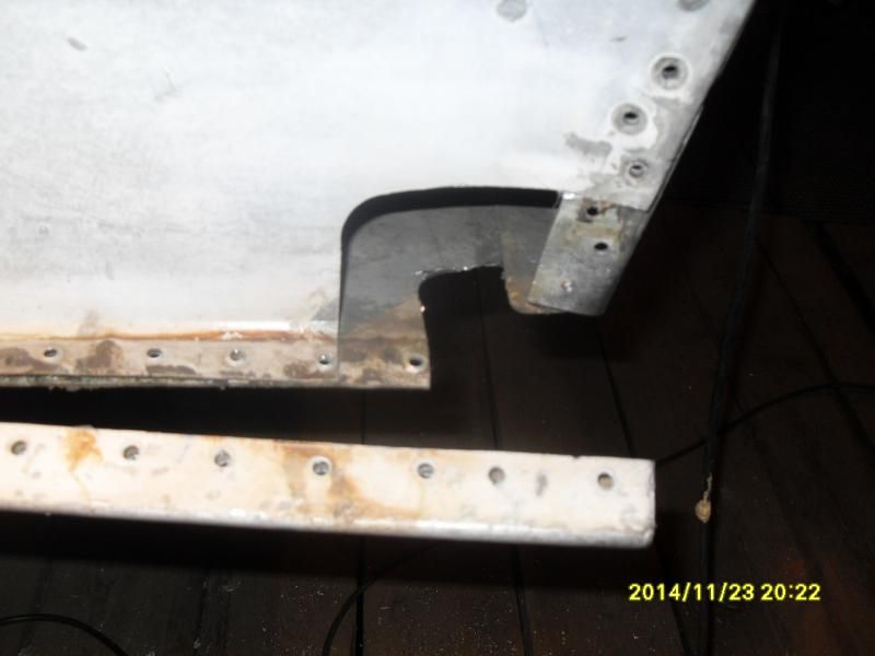

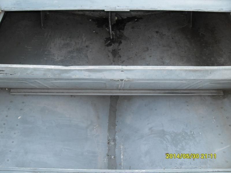

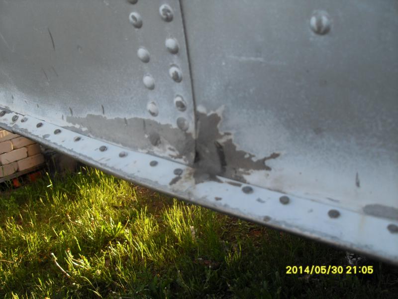

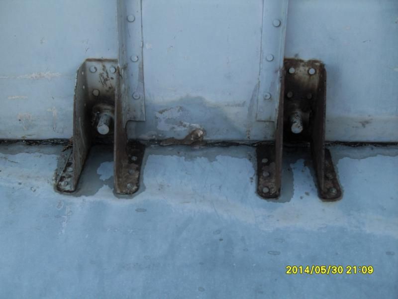

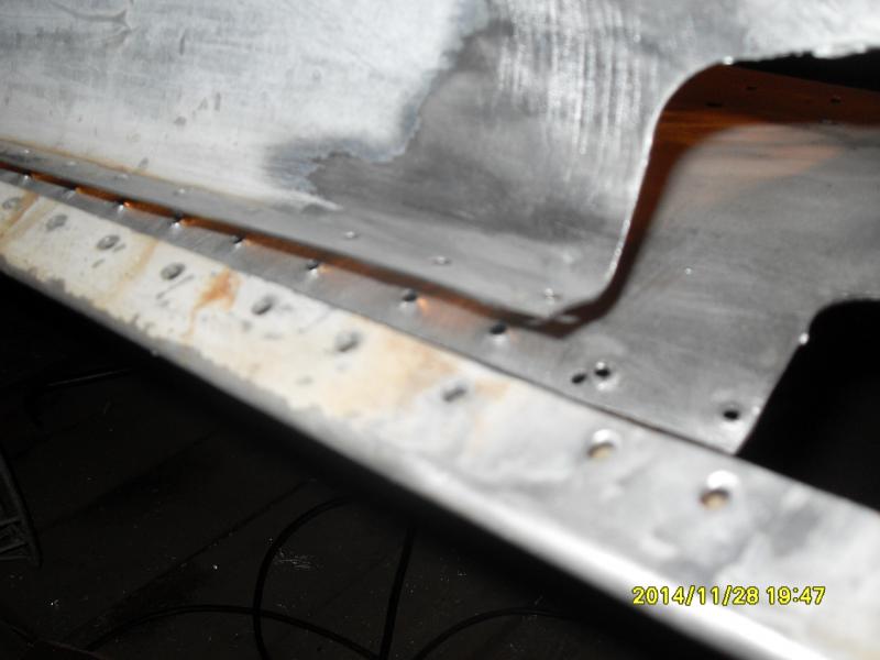

Наконец-то добрался до прогресса. Вот с чем столкнулся. Буду благодарен дельным советам по восстановлению.
Саня С
16.03.2012
3 263
135
Merkury 8М
латки, латки .....латки. прог не варится, только клепать!!!

боюсь слишком большая дырдочка для пайки
Евгений 28
20.05.2014
178
Амурка
прогресс 2м ,4
меркурий 50ео

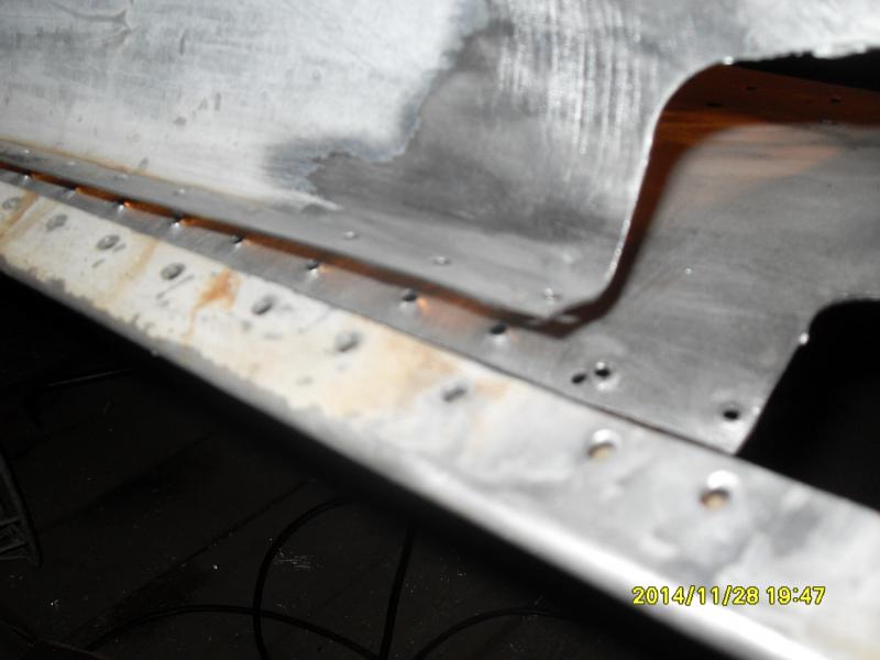

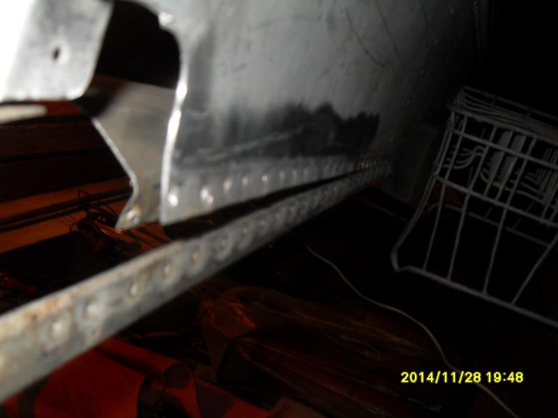

Я понял-латки. Как усилить угол? Стоявшая железяка была усилителем. И еще-когда снял скуловую накладку, борт сразу отошел от днища.Теокола почти нет. Он почему-то еще до разборки вылез наружу.Понимаю так -что в остальных швах его тоже почти нет, теокол наружу вылез.Получается швы не герметичны. Как с этим бороться? Замазать с наружи или переклепывать весь прог?

Кто-что думает по поводу швов и углов?
