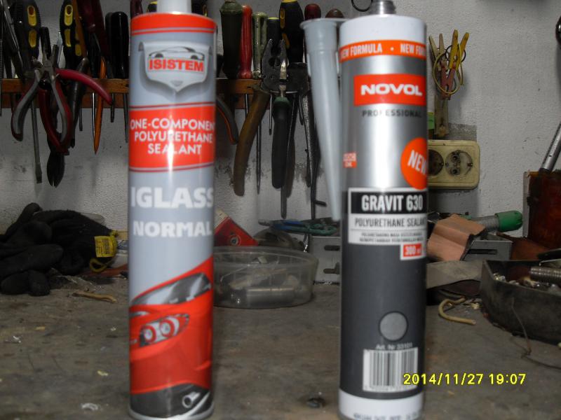

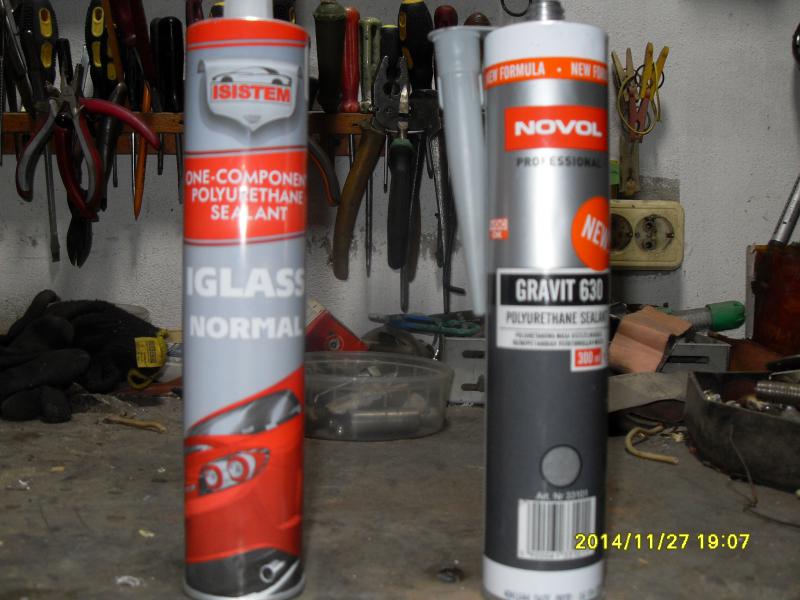

Вот оба полиуретановые. С лева клей-герметик для вклейки авто-стекол. С право, как я понял для кузовных работ, * шовный*. Какой использовать?
914
Я гравитом пользовался - оч понравился :yes: ... и бюджетнее клея для стекол :pardon:

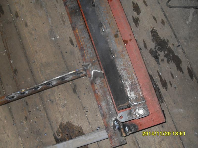

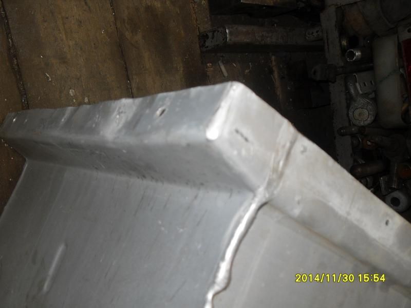

Сегодня сделал листогиб, для загиба деталей. Пробовал загнуть железяку 3 мм, длинной 150 мм. Получился уголок. Делал специально загиб по радиусу, для дюраля, должен гнуть на холодную.
Если по теплу время будет- покрашу. А вообще сразу не сделал - так и останется. Наверно детей напрягу,-пусть учатся.

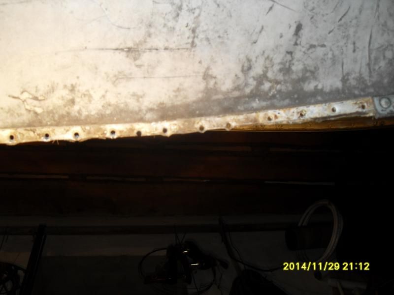

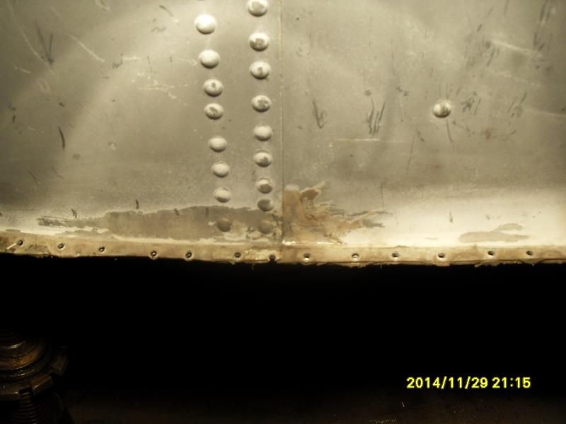

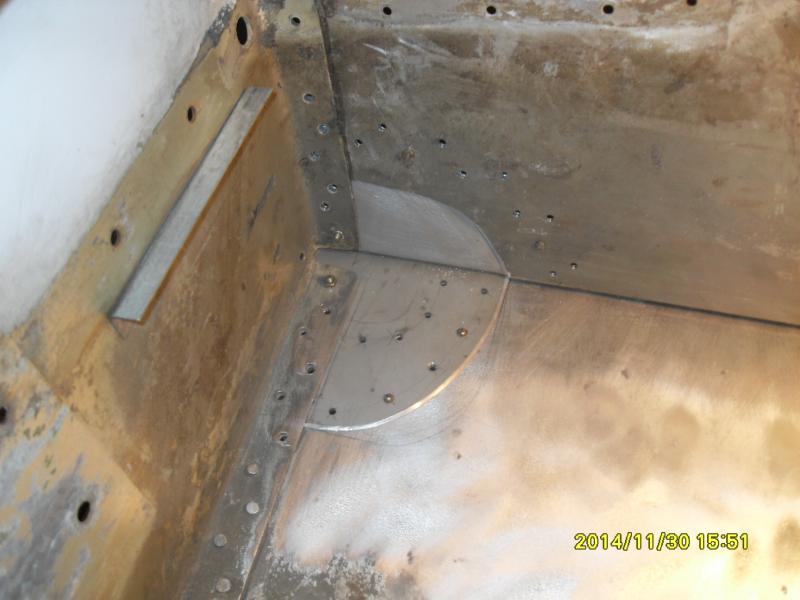

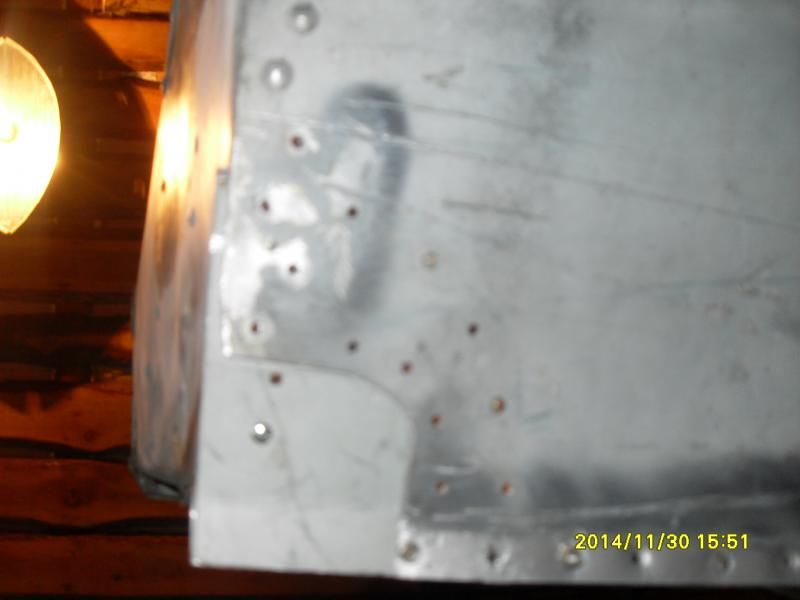

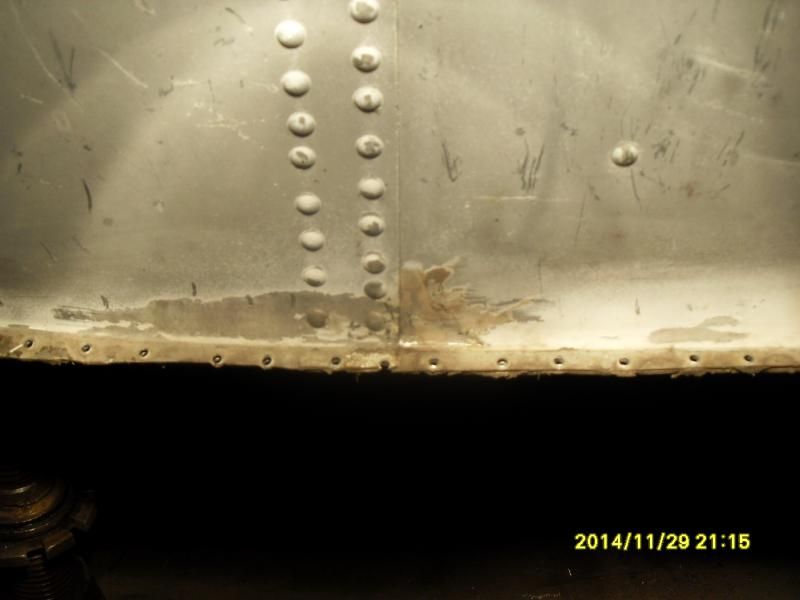

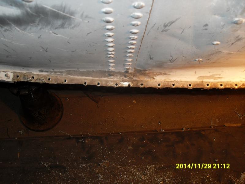

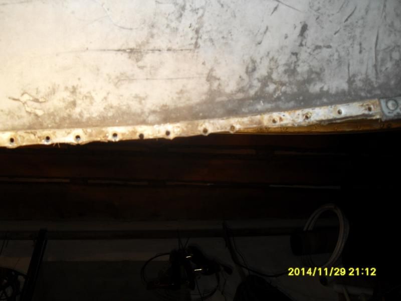

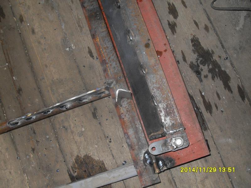

Вечером решил полностью снять скуловую накладку по 3 причинам.
1 Не возможно вычистить полностью скуловую накладку не сняв ее, грунтануть, набить герметиком.
2 В место крепления колес нужна латка снаруже, под накладку.
3 Место соединения борта с носом у скулы было замазанно сухой сваркой. бежало.
После разбора стало ясно- почему. Какие будут предложения?
914
Жень, если не планируешь использовать штатные колеса, то закрыть накладками(обработав "кислотником" естессьно) на вытяжных нерж. заклепках с герметиком и забить!
В соединении "скула-борт" ничего страшного нет, обезжирь, промажь хорошенько герметом, забей им-же накладку и собери, добавив несколько заклепок в визуально широких местах между заводских заклепок и конечно там, где заклепки угодИли "в край"... всё будет гут :yes:

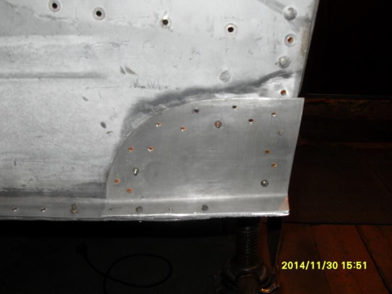

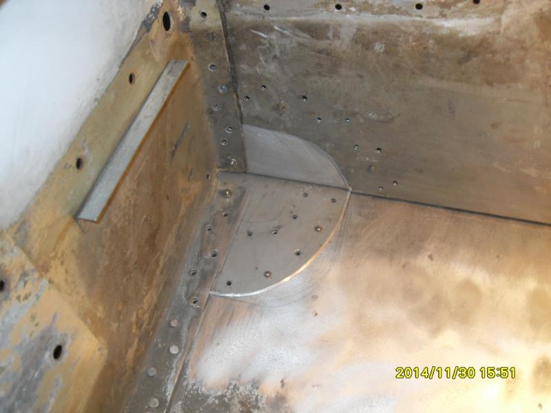

То-же так думаю. Нержа-заклепок нет. Дюралевые искал года 2. Есть не много на 3 мм с точкой.
Как думаешь, пойдет на латки? А то придется на 4- укорачивать.
914
Нерж. заклепки я имел в виду вытяжные, их думаю и через инет заказать сейчас не сложно, а 3мм. заклепки для заплаток - легко :yes:
3 912

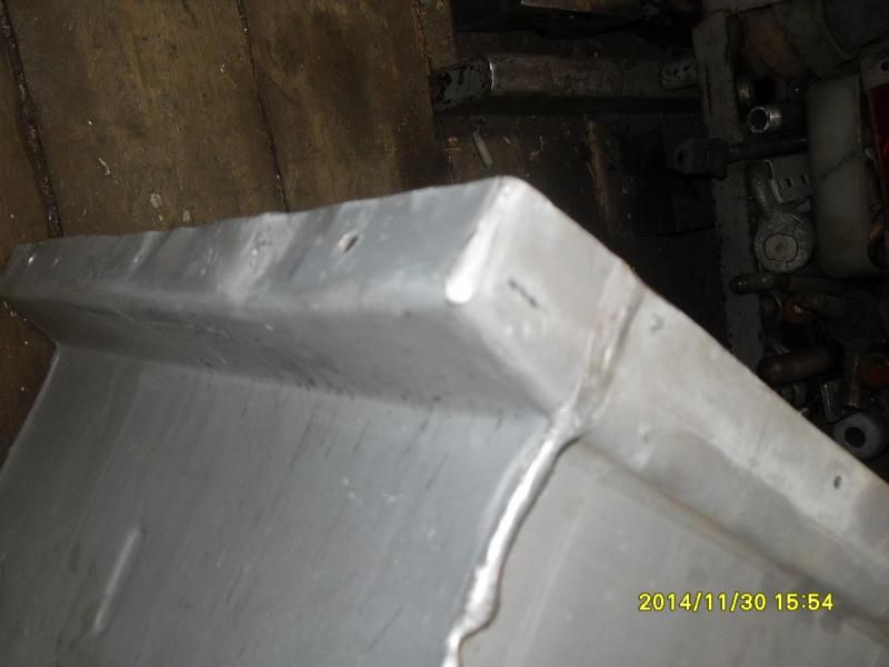

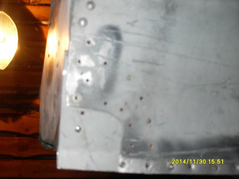

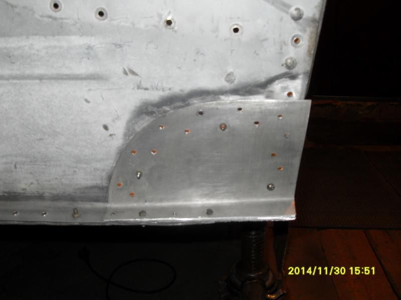

На этот раз, подогнал в угол заплатки. Возник вопрос. Отверстия сверлить сразу под размер заклепок?
Сверлил под сб. болты на 3 мм, остальные на 4 мм. Клепки на 4,1 мм.

Бак алюминиевый от Советской стиральной машинки * Приморье*. Может уголки с неё взять? Угол подходит один в один.

Евгений 28 сказал(а):
.. Возник вопрос. Отверстия сверлить сразу под размер заклепок?...
Из опыта, при рассверловке между деталями забивается стружка и они(детали) не плотно прилегают, я б сверлил бы сразу в размер :yes:

Дмитрий- полностью с тобой согласен. Сам об этом думал. По этому и спросил.
На счет алюминиевого уголка, думаю нормально будет. Там железяка стояла , для укрепления скулы.Без неё она будет загибаться сильнее.
Её(железяку) я убрал. Значит ослабил. Что делать? -- Так и оставить?
914
Так нагрузки из-за колес ужЕ не будет, но если оч волнует сей момент, то установить на место "железяки" дюралевый/люминевый уголок и забыть :)
Свою Обь собирал сначала на вытяжных заклепках диаметром 3.2, потом как высыхал герметик высверливал половину клепал полнотелыми потом вторую половину ,проблемные места собирал на болтах-можно сверлить диаметром 3,9-болты на 4 проходят нормально потом только рассверлить остается под заклепки .Сначала тоже попытался собирать все на сборочных болтах, оказалось сильно геморойно если нужно сотню за раз скрутить,пустотелые заклепки по моему технологичнее,одна хитрость только- потихоньку их затягивать чтобы герметик лишний из шва уходил наружу ну походу процесса там понятно станет.

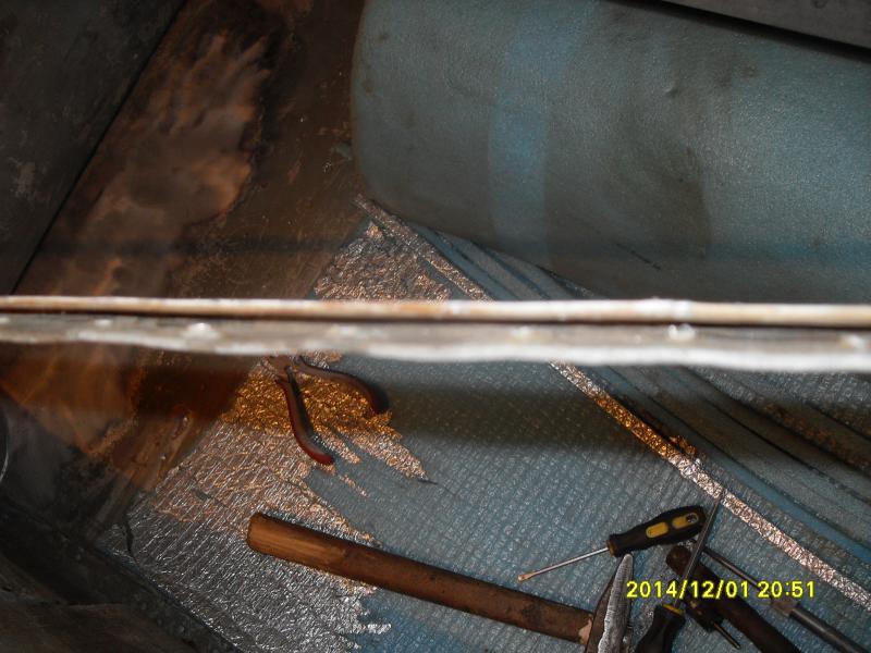

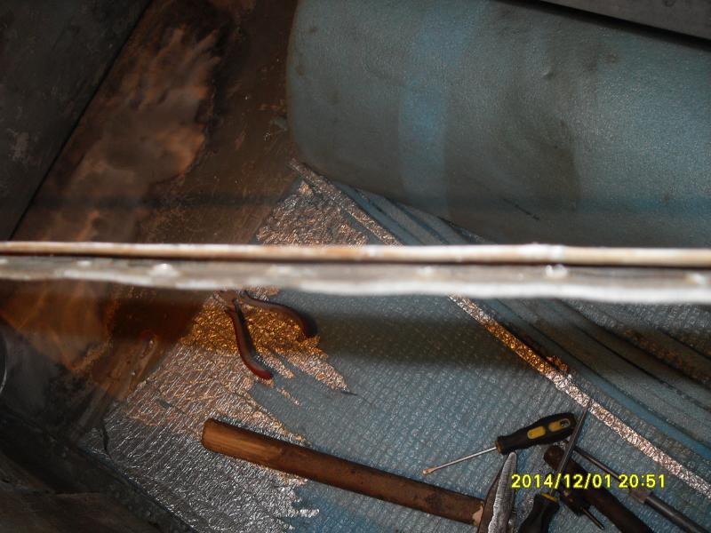

Кто, как выравнивал боковую скулу? Места клёпок вдавлены. Снял с трудом. Сфотать качественно не получилось.
914
Я б вложил внутрь метал. пластину толщиной приблизительно рАвной борт+днище и спокойненько отрихтовал бы "добрым" молоточком. Жень, в этом случае даже греть совсем необязательно :yes:
