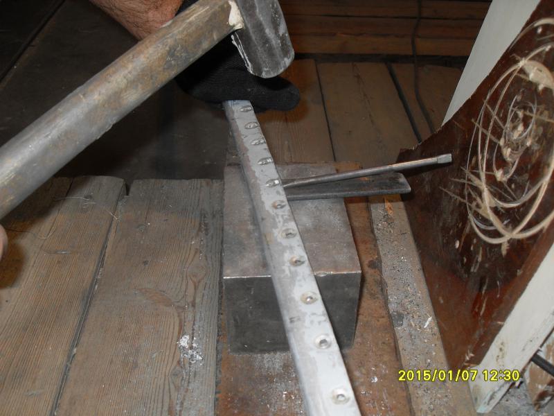

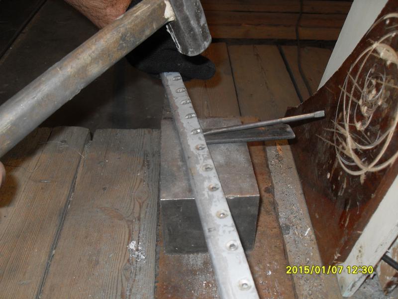

Может её не рихтовать, а просто пробить полосой нужной толщины? Клепки в свои лунки встанут.
912
Тоже вариант, и кстати не поведёт, ибо метал потянут.... согласен, лучше "пробить" :yes: ... ток аккуратненько, без фанатизма :D

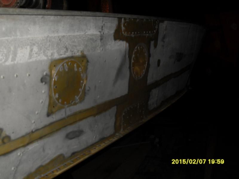

Поздравляю всех с Новым годом!

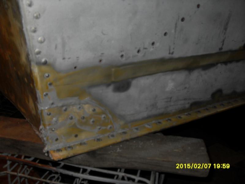

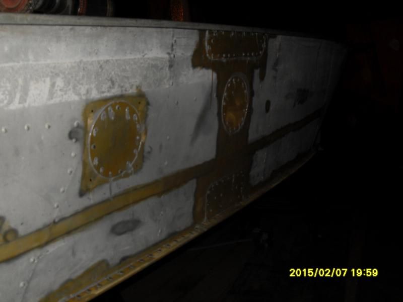

Сегодня поставили все латки и боковую скулу по левому борту.Теперь не знаю как буду убирать лишний герметик, может стоило использовать малярный скотч?
9 555
4 758
Всё очень просто! Где достанешь ,ножом, а остальное корщёткой одетой на болгарку или дрель.Счухивает аж бегом!

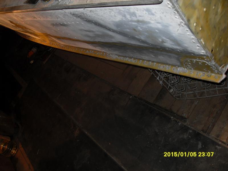

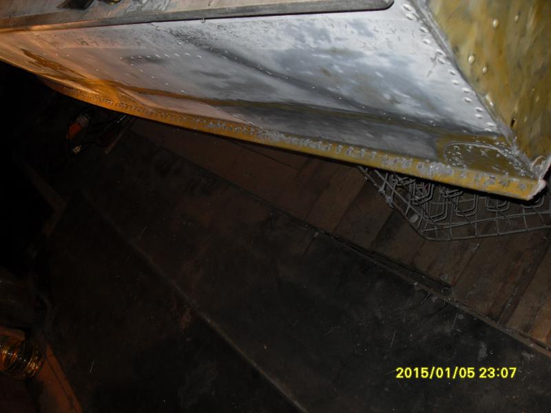

Так рихтовал скулу.Немного ведёт коромыслом, но не критично. Руками на холодную подровнял " не полностью". Когда одеваешь- на место садится нормально.

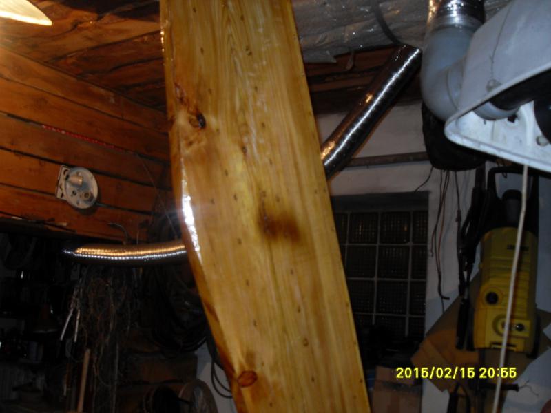

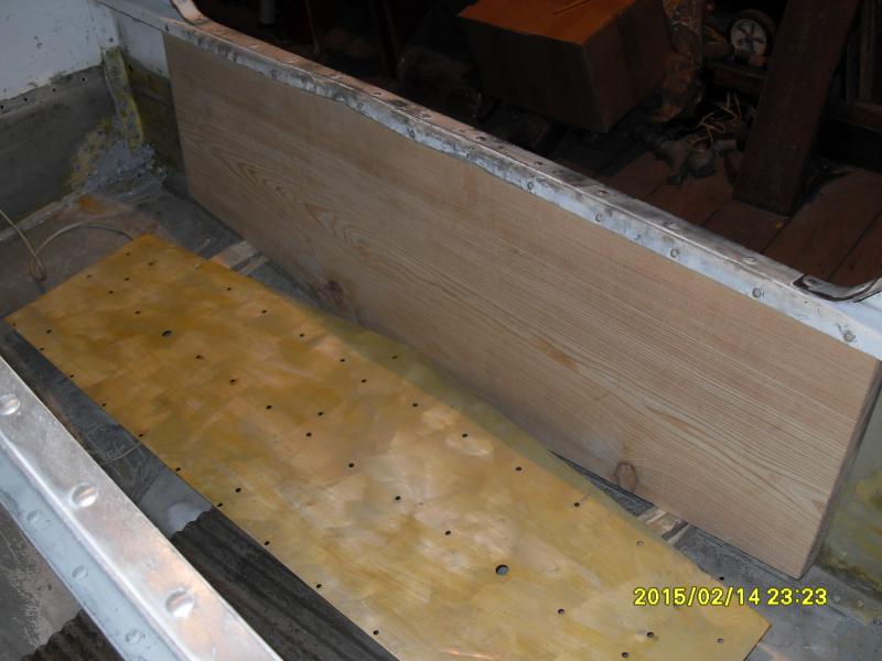

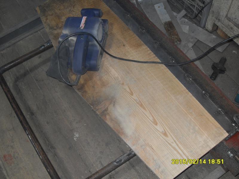

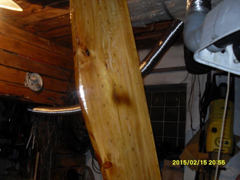

Живу в лесу, а доску на транец-2 недели искал.

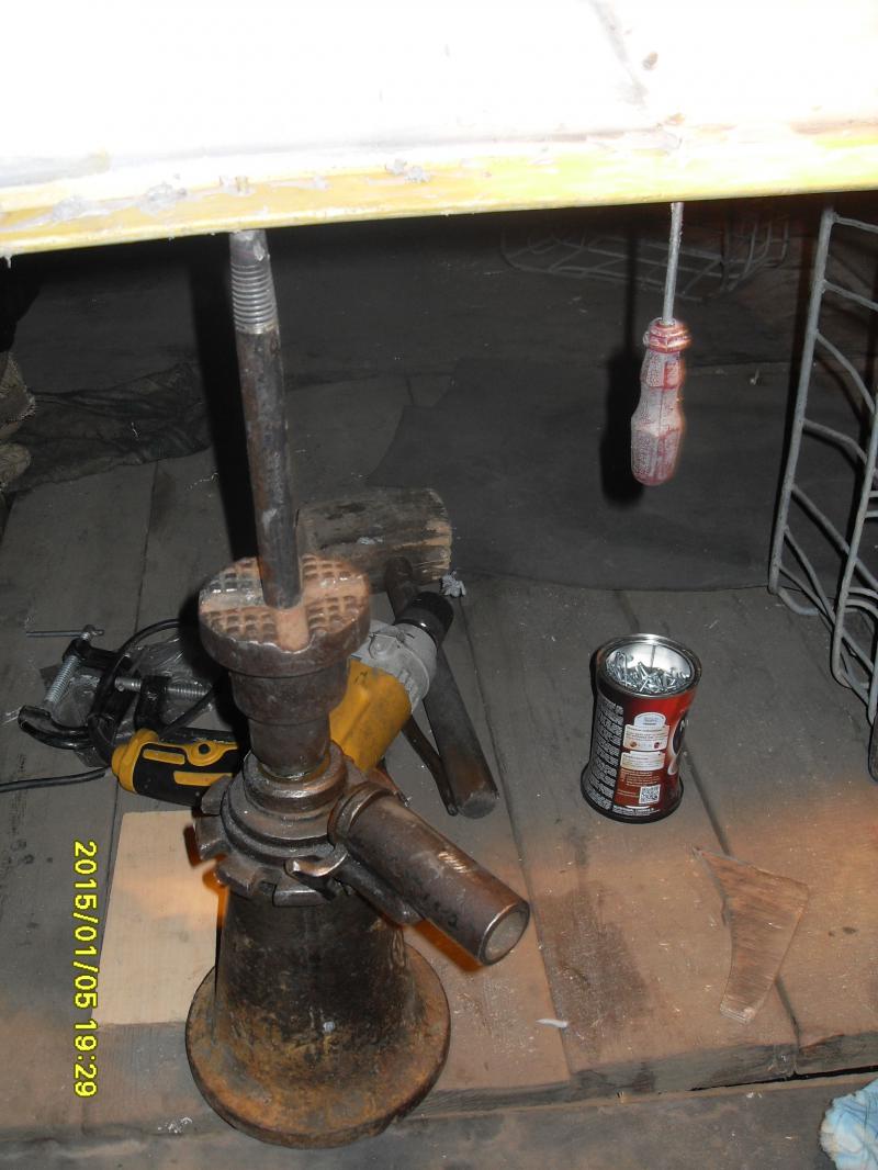

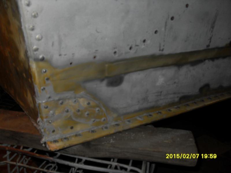

Поддержка заклёпок на весу.

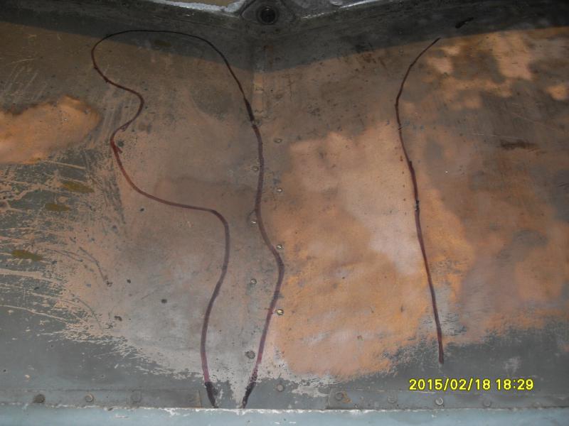

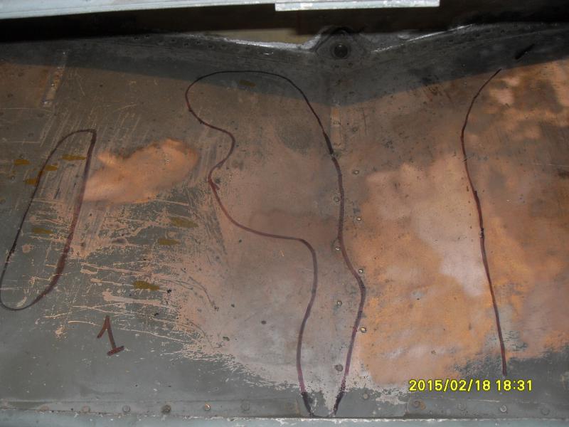

Кто дно рихтовал? Подскажите как? На первой странице есть пару фоток. На одной пиво не ровно стекает, пролил случайно. Немного киль ближе к транцу и пару хлопунов. Один с одной стороны в нутрь, с другой на ружу.

Что- никто не рихтовал? Я буду первым?
912
Жень, на боковину - забей, а днище - побольше фоток со всех сторон. Дюраль рихтуется только с нагревом, я строительным феном грел(на 600град. выставлял). Лучше делать в теплом помещении, а то прогревать запаришься :yes:

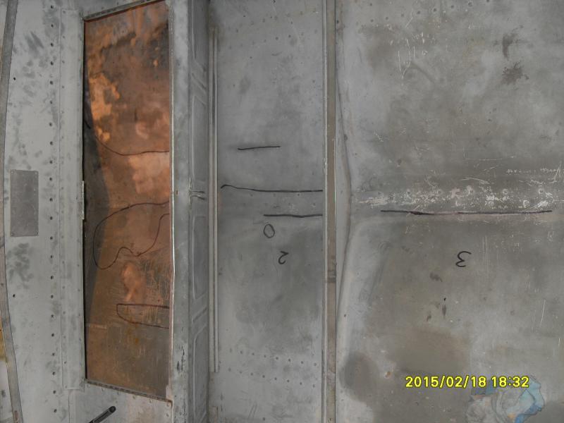

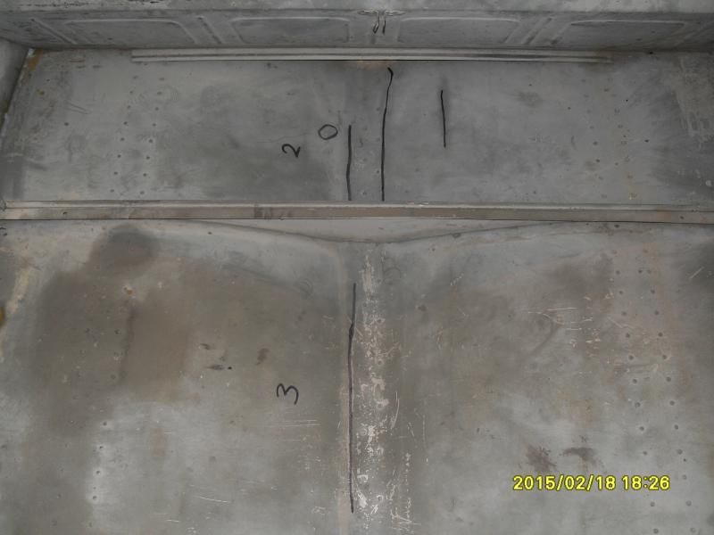

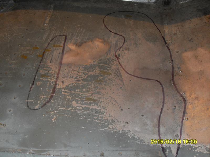

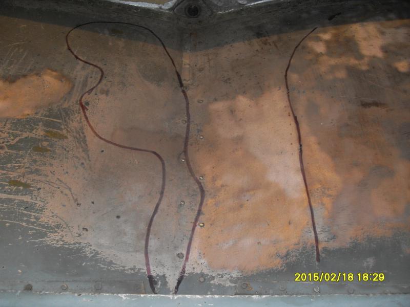

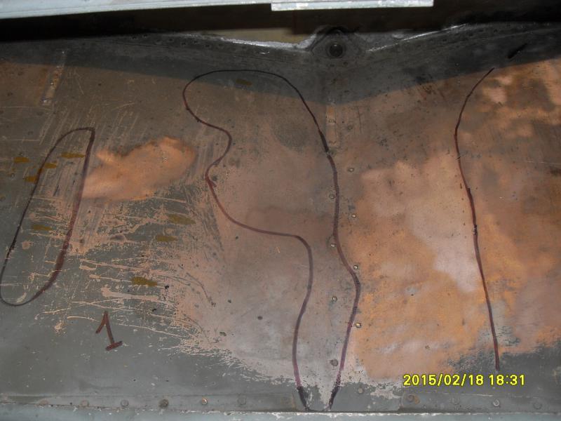

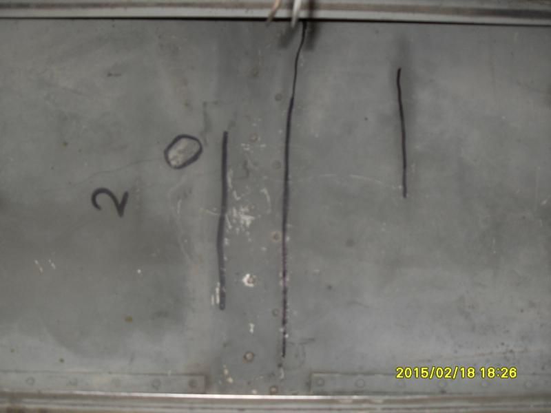

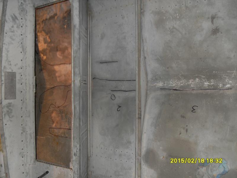

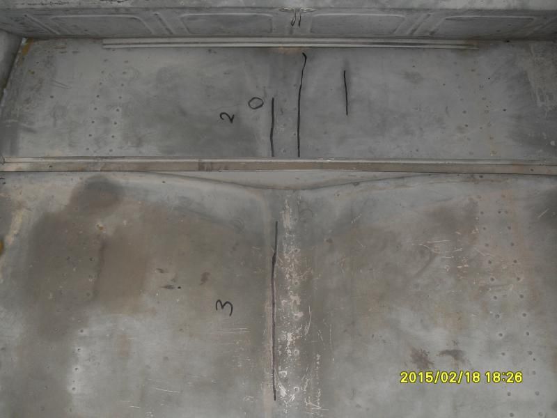

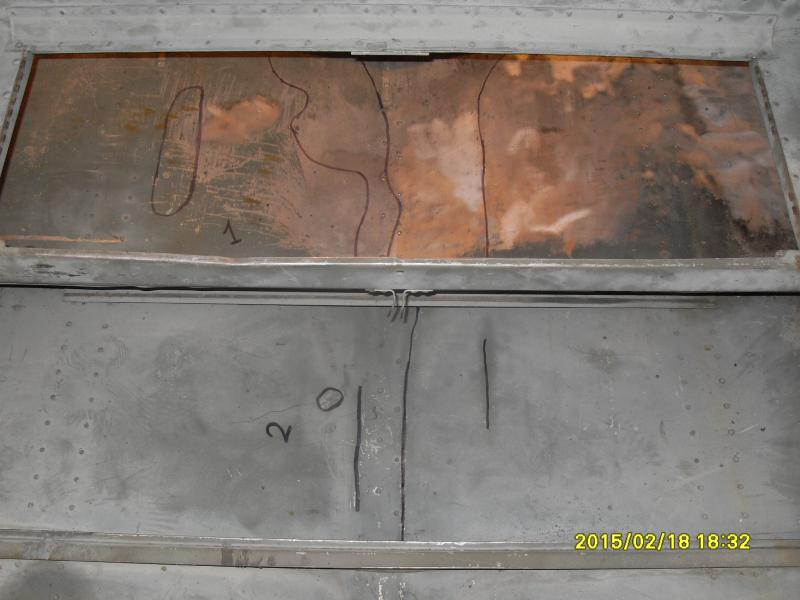

Маркером вышел из положения, как смог. Чертой- промято по царапинам, обведённым-просто промято.
912
Без помощника вряд ли получится, нужна какая нить подложка типа куска бревна ровного(по профилю днища)... греть и выстукивать аккуратно. Оставлять их нельзя, лодка при увеличении скорости выше 35км/ч будет пытаться рыть носом или заваливаться на какой либо бок... непредсказуемо короче.

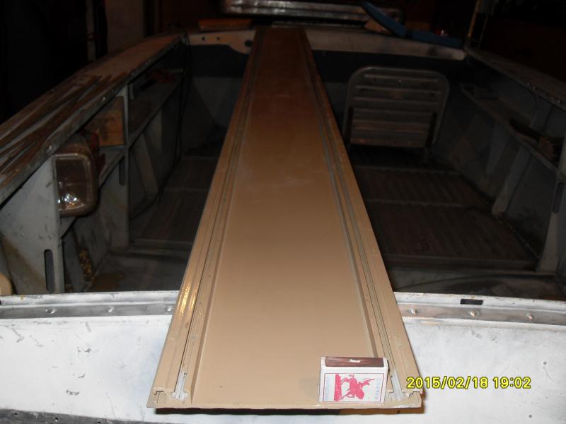

Киль как я думаю нужно снять? Есть фото для наглядности?

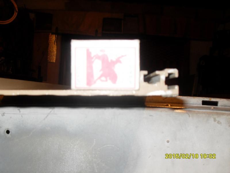

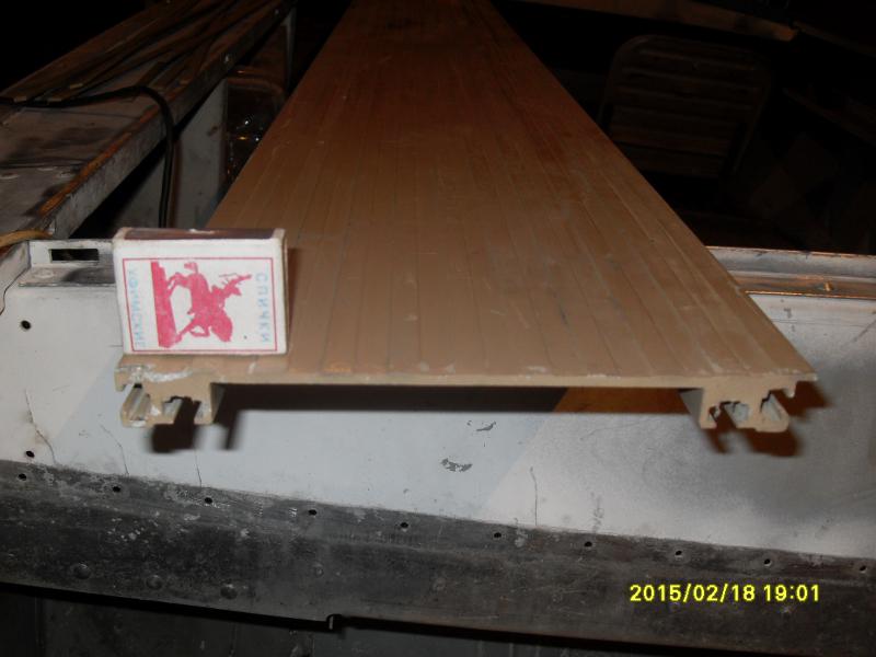

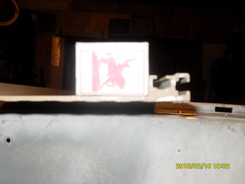

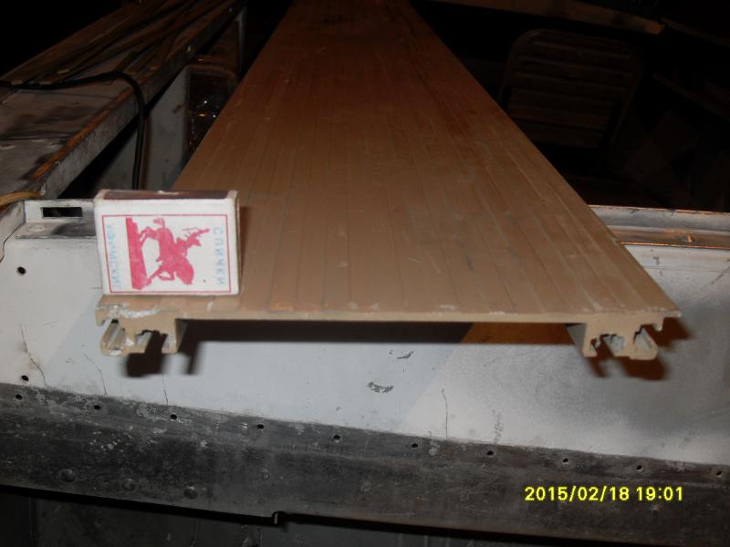

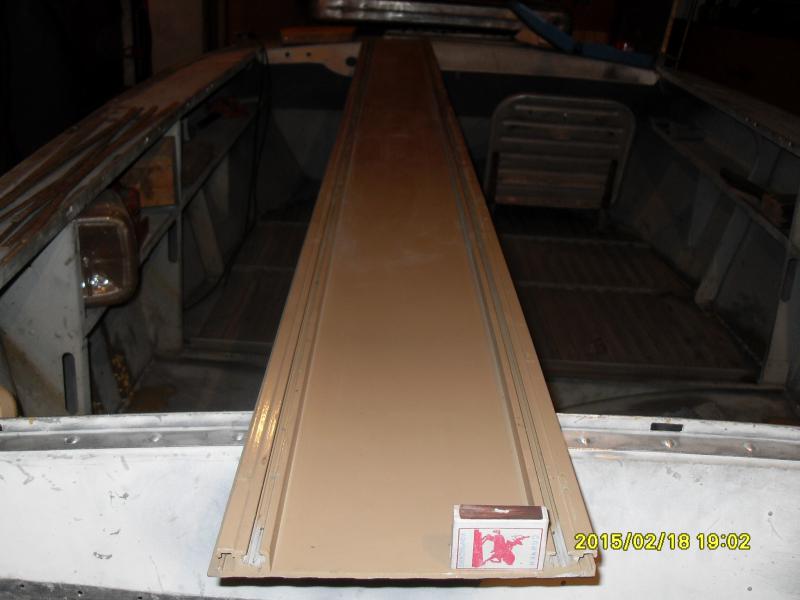

На борт- хочу приклепать профиль , дюраль, от какого-то связистского оборудования. С краёв срезать, думаю пойдёт.Там и борт поправить можно без проблем.

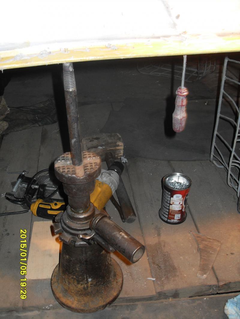

Дмитрий, что-то смотрю ни кто не присоединяется в плане рихтовки дна.Видать редкая болячка, хотя дед мой тоже дно рихтовал, правда на казанке с булями. Не помню как, я совсем маленький был. Теперь самому предстоит. Думаю снять киль* он тоже подмят*, проложить брусок по килю с нутри лодки и поджать домкратами, а дальше отжеч и по тихоньку рихтануть. Что думаешь?
912
При таком подходе лодку придется как-то притЯгивать к земле чтоб не скакала и домкраты поддерживали простАвки на месте... подумай как закрепИть... стяжнЫми лентами например.

Не пойму ход твоей мысли. Объясни.
Моё представление такое.- Брусок на место киля с нутри лодки, между ним домкраты в распорки - бортов, транца, перегородки. Сделать в натяг без фанатизма. Дальше брус под днище. Неужели всё повылетает при рихтовки.
И ещё вопрос-В каких пределах отжигать места рихтовки? Всё дно наверно не надо.
А лодку можно зафиксировать между потолком и полом, теми-же домкратами, с помощью распорок.
Ещё вариант. Выставить лодку на чурки так-же вложить брусок и выжать от потолка.
912
Распорки между потолком и полом разлетятся и хорошо если по логове не попадут :) , т.к. корпус лодки не такой крепкий как рельса... он "играет". Попробуй сделать так: в полу 4 анкера для стяжек. выставь лодку на пеньки, притянИ стяжками - зафиксируй. Потом прогревай именно места рихтовки, подкладывай снизу брусок по профилю и рихтуй. Я бы делал так.
