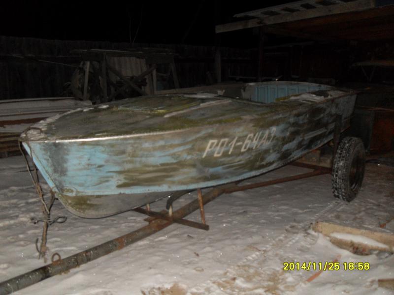

Так а что там думать, раз уже высверлил заклёпки, ставь тиоколку и клепай, я брал заклёпки АмГ 8х20, а уголки сделай с люмишки и то же клепай, сложного ничего нет, главное начать...
Я б сделал "уголки" из нержавейки, т.к. АМг на дюрали почему то начинает работать протектором и сгнивает(проверено на некрашеных Ал. заклепках). Как заменить транцевые уголки есть тема на форуме. Поиск - рулит ;)

Есть заклепки с судового завода, без маркировки - 4*16, 4*10, 5*10.Пробовал- кусать, клепать- крепкие.
Теокола-нет. Есть полиуретановый клей-герметик, для автостекол. Не сегодня-завтра, корешок привезет прогресса на запчасти.Нержавейка думаю пойдет с бака стиральной машинки.
И так, зачистить соединяемые поверхности, вырезать, высверлить под клепки заплатки, обезжирить, нанести кислотный грунт. Дать просохнуть. Дальше наношу полиуретан и ставлю заплатки на сборочные болты. Клепаю.
Правильно???

Оказалось- сегодня. Прогресс-донор.

Пока тепло, сейчас -8. Прогресс на запчасьти. Латки, уголок, ... надо где-то брать.

Жалко-парни. А что делать? Или вы считаете не стоит восстанавливать 4 прог?
Есть кое-какие мысли по доработки 4 прогресса с помощью этого.
Хожу на 2 м, очень нравится- только он не для полтинника.
И еще -как перебить табличку от 4 на просто прогресс?, у нас не прокатит.
Да и я хочу 4-ый. Только не нравиться его компоновка и жидкий какой-то.

Кто частично расклепывал боковую скулу? Подскажите, как вычистить ее под грунт, герметик? Каким инструментом?
Места клепок выпуклые- дно, борт,скуловая накладка. Ровнять или нет? Как? Что? Разъясните кто как делал.

Мужики не забивайте голову :) ... когда раскроете накладку,то между бортом и днищем легко запихаете метал. линейку и вытолкните остатки тиоколки, потом смоченной ацетоном тряпкой с помощью той же линейки можете слегка "помыть"/обезжирить, следом гермет из тюбика "с фанатизмом"(ибо ответственный момент :yes: ) а когда затянете винтами(предварительная сборка), то гермет во все щели пролезет и проблем не будет. Я племяшу борт с днищем выправлял когда он свой П-2 на телегу из труб уронил с подъёмника, так под разошедшиеся детали и в образовавшиеся из-за потяжек щели загнал герметик от души - 3 сезона проблем нет :good:

Евгений 28 это я вот о чем. Ни кто не пробовал автомобильным оконным клеем алюминий клеить? метал он держит сильно. может им за место герметика, если склеит разбалтывание клепок прекратится.

Не понял, а чем мазать? Вроде-же все пишут про полиуретановый герметик для стекол авто.
Думаю клепать, а что склеится - так это-же хорошо.Когда высыхает , становится как резина.Поправьте-если что.
