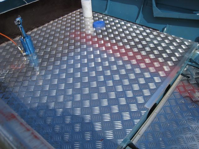

Вольный Кот Лист рефленки 1200 на 3000 1.5мм весит 15кг так для справки .на мой Крым пойдет около 1 листа. И мыть слани из рифленки очень просто шухнул ведро воды и все .Как то так.

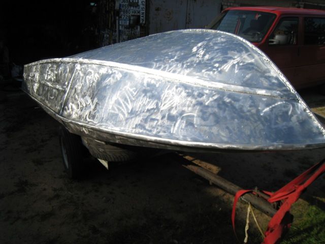

qwertym тебе несказанно повезло, найти такой экземпляр -огромная удача, хорошо обдумывай каждую просверленную дырку. Посмотри как он прекрасен в первозданном виде, не сделай из него очередной рифлёно-камуфляжный.
qwertym
19.02.2013
2 935
172
Минск Беларусь
Илья
Yamaha F-40 BETL
Re: Крым. Поверь в Мечту.
Вольный Кот Корпус пилиться резаться небудет все будет в оригинале заводской лобовик тент разве что самоотливной рецесс сделаю .потом сам увидиш.

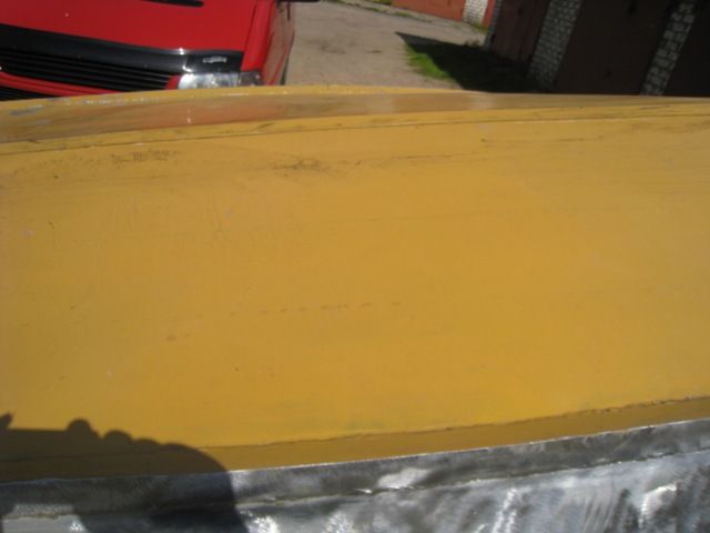

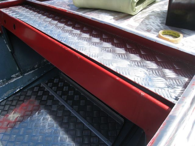

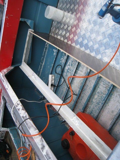

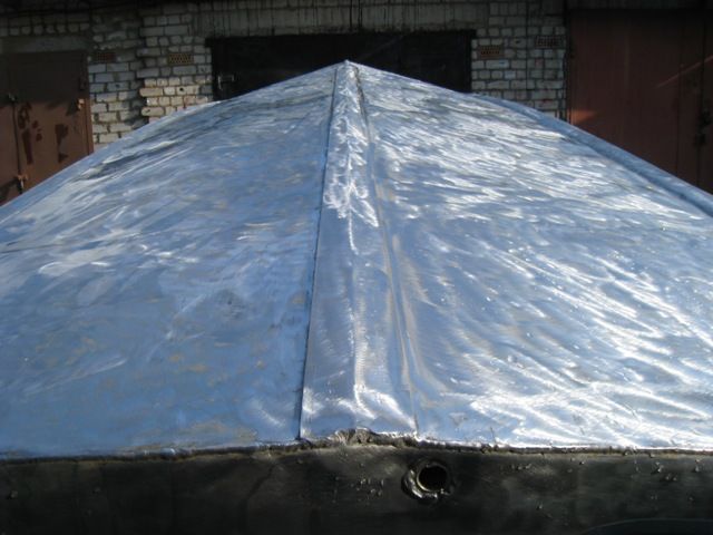

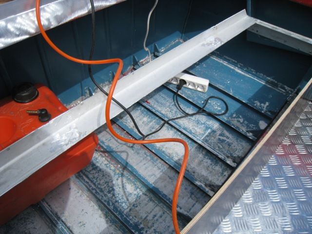

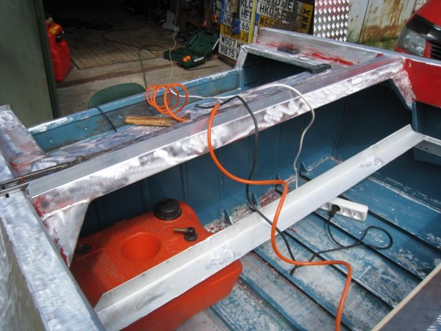

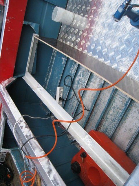

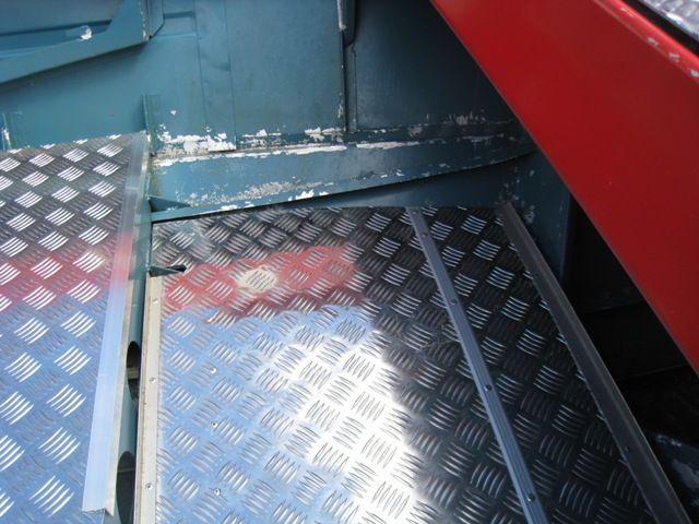

Лодку обдер . Слани борта заднюю сидушку раскроил .тарпеду с приборами сделал.Вот вот в покраску .Как то так.

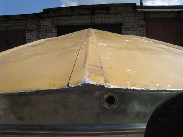

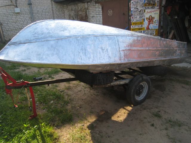

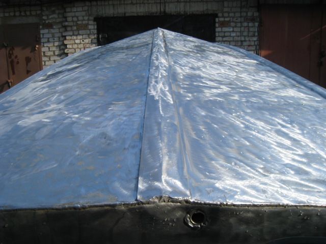

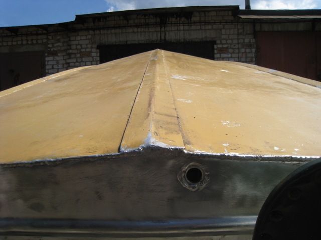

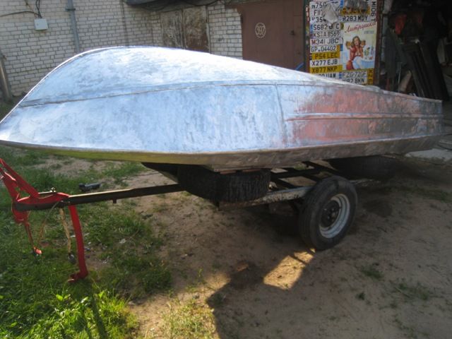

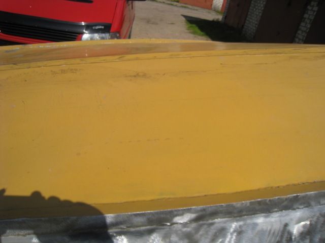

Непомню кто то просил показать девственное днище Крыма :)

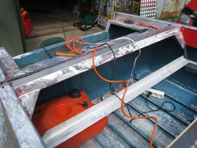

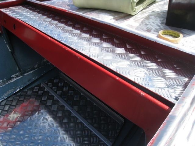

Решил пол делать как по заводу ступенькой . хоть будет куда ноги вытянуть.и коленки небудут уши закрывать . И заводские сидушки ставить небуду сделаю полноценный огромный рундук для двух баков аккума и всякого шмурдяка.Блоки плавучести зашью в борта и рецесс . В носу остается штатный. ;)

А что будете применять для блоков плавучести в борта?
Только пеноплекс . Он ненапитывает влагу в себя.

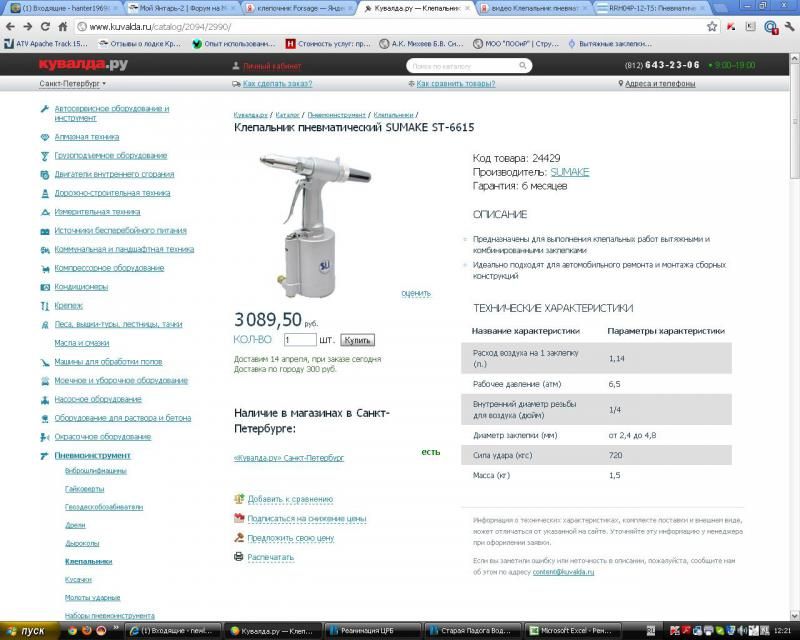

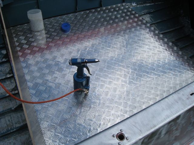

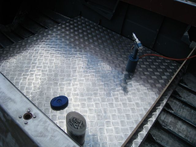

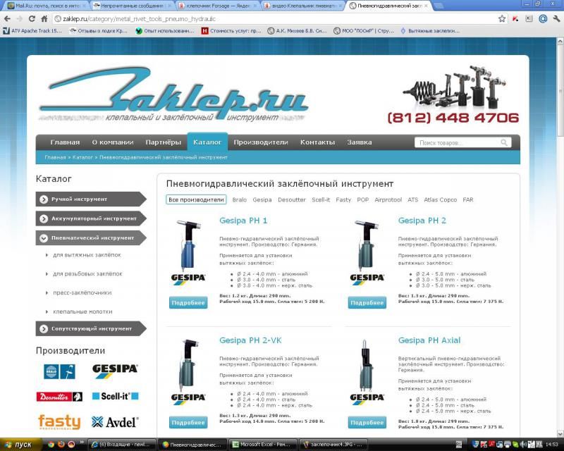

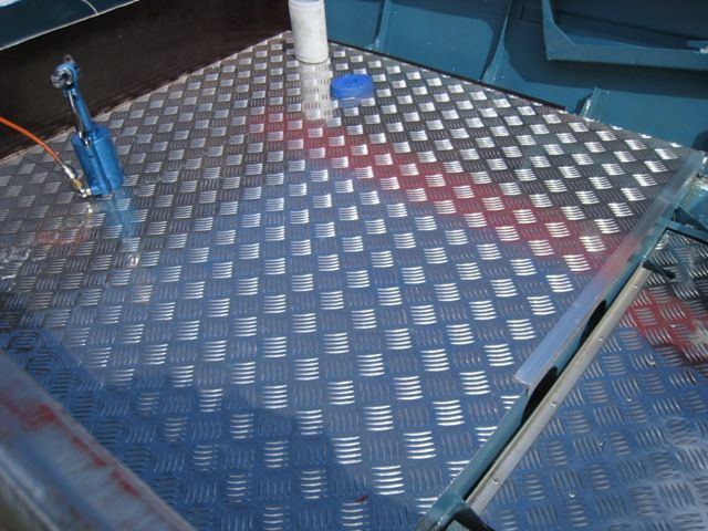

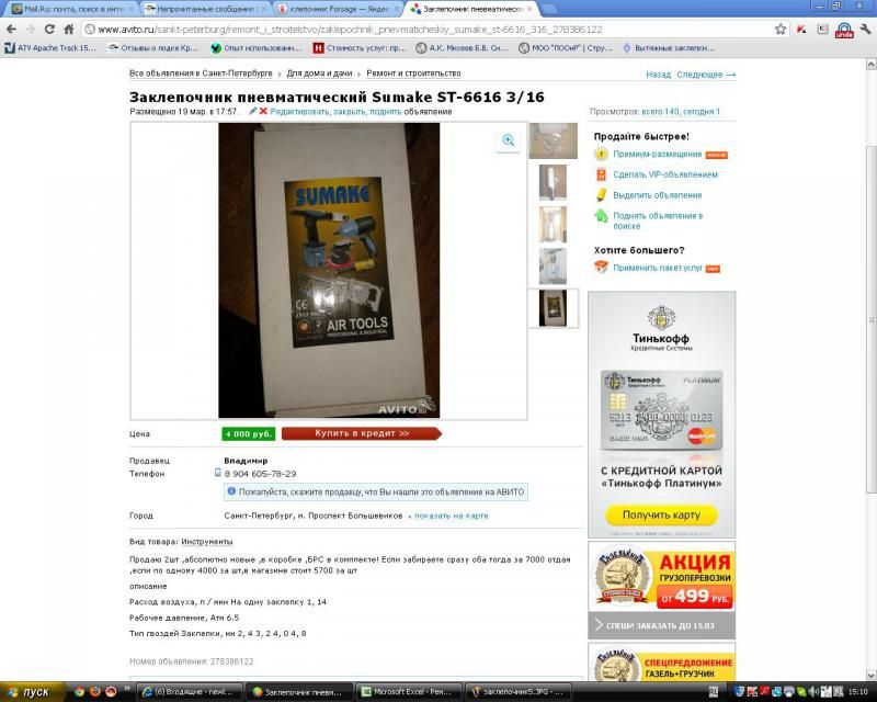

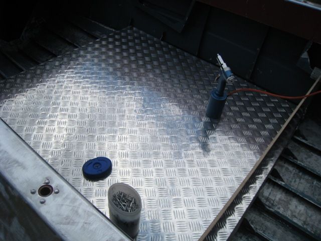

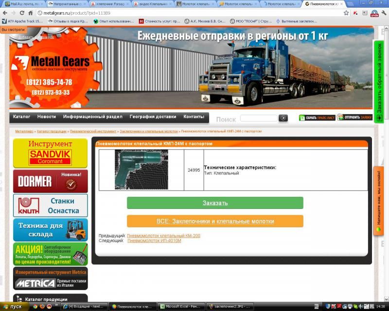

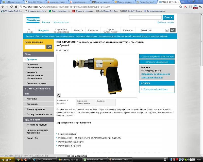

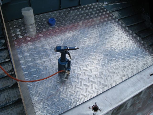

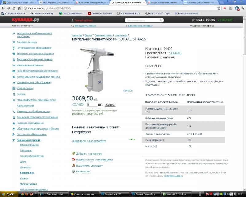

а что это за инструмент на оранжевом проводе :? мне такой надо ? :roll:
9 555
4 760
Это клёкальник ,пневмотический для работы с вытяжной клёпкой.Вещь хорошая,но не дешовая.

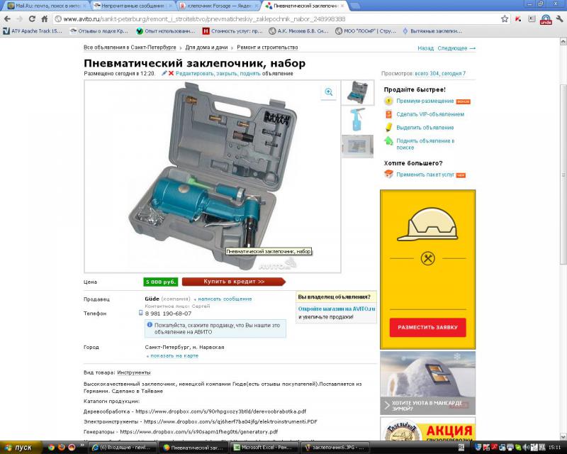

ура! я угадала! :crazy:какова цена вопроса?( для справки примерно)
9 555
4 760
МОЛОДЕЦ!!! Возьми с полки пирожок!

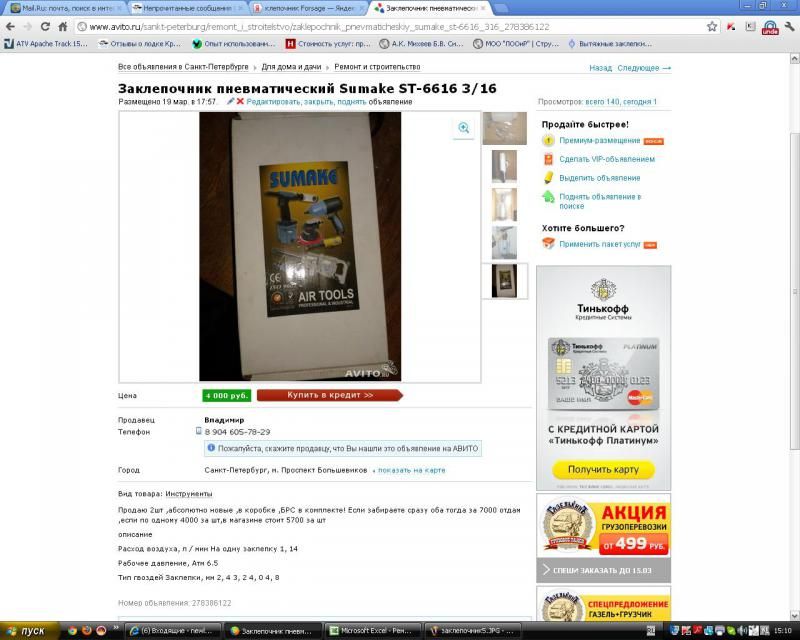

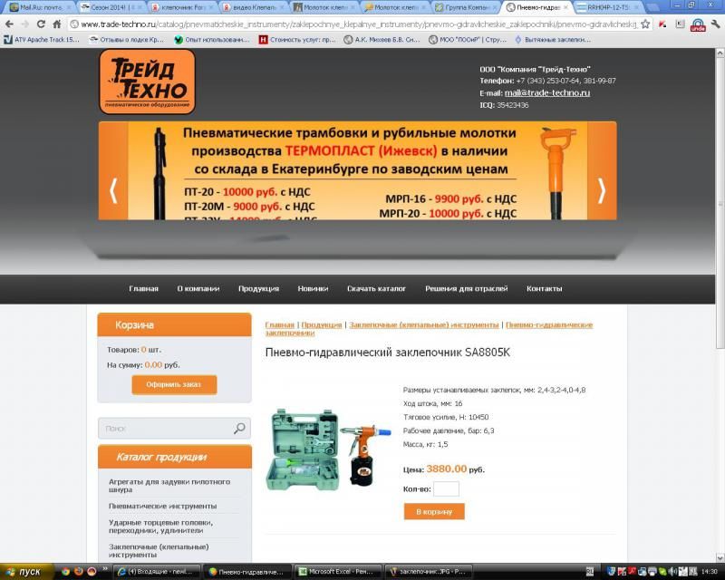

там два.возьми третий? ск стоит этот агрегат?
9 555
4 760
От трёх до бесконечности.Я брал для работы за4600 в Кувалда.ру. Есть ещё китайские где то от 1500,но руки дороже.
спс! про кувалду пока не слышала.глянем

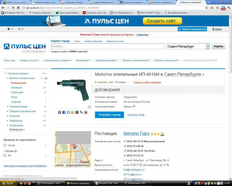

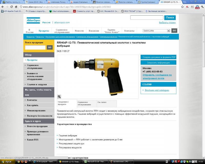

9 335
742
Наслаждайтесь, Lady ;)

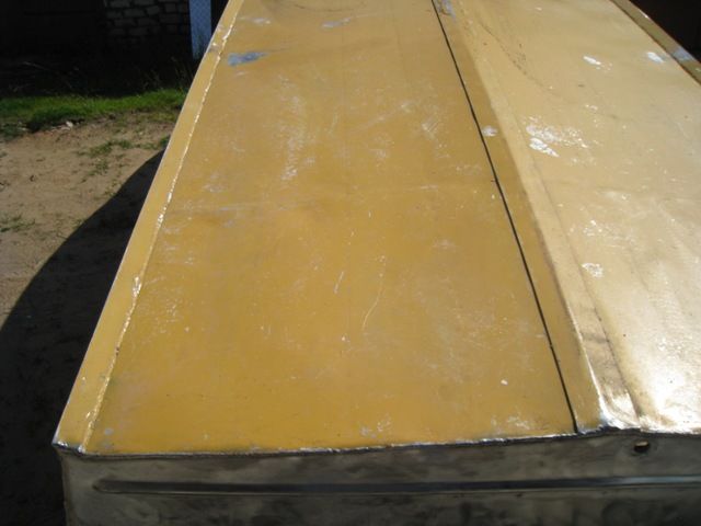

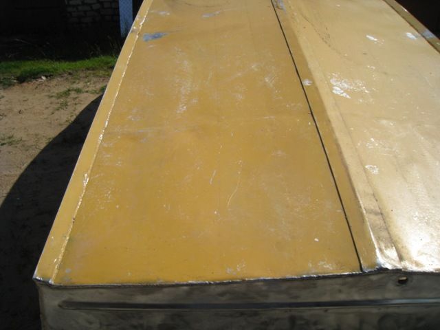

я просил.
благодарствую :snimau shlyapu: .
такого ровного днища ни разу не видел и наверное больше не увидеть- почти струна :good:
в таком виде он должен просто выстреливать из воды под сороковкой.имхо.
)кстати такого расположения сливного отверстия тоже ни разу не видел,
может это- эксклюзив или
Юбилейная серия выпущенная к 30-летию модели :? ,
или может ошибаюсь-есть такие Крыма,но ни разу не видел .правда интересно.
(поправьте плз. знающие)
Игореха87
14.04.2014
1 281
498
ЧАО
Имхо.Такое дно закатать полиэтиленом и будет вечное дно :good: Дороговато конечно но при современных технологиях отлично.
