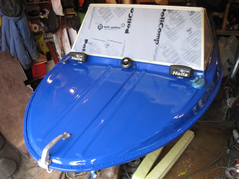

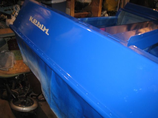

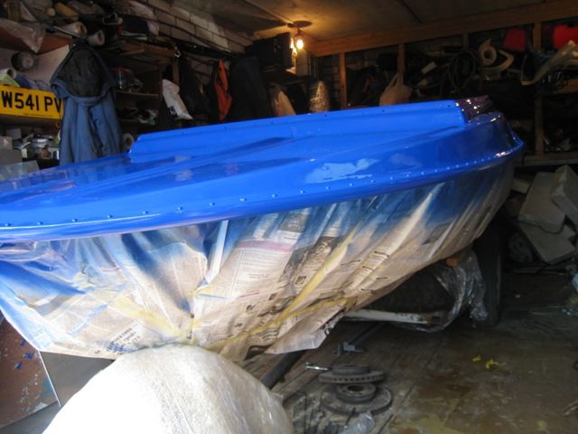

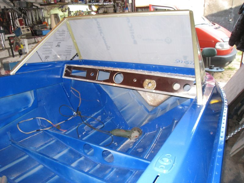

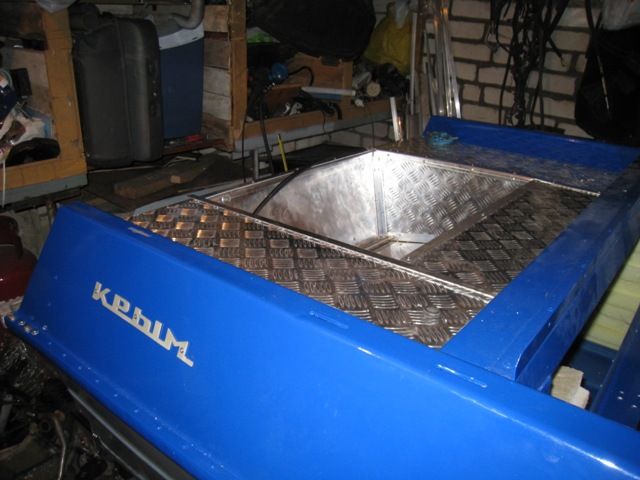

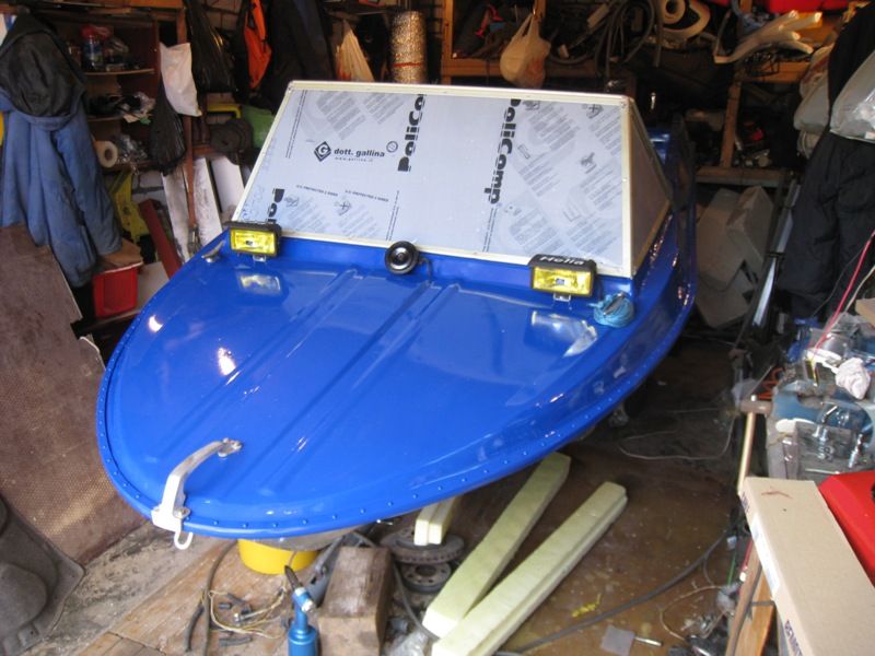

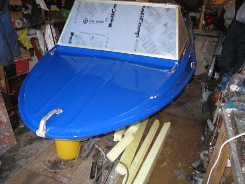

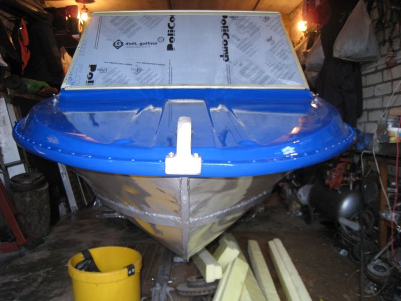

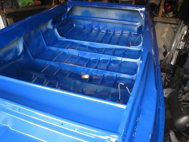

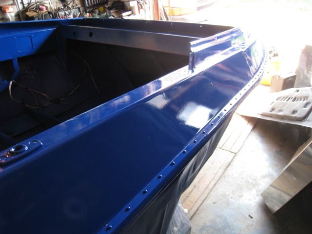

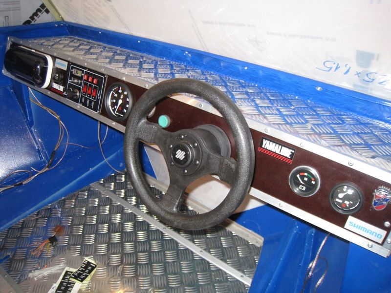

Ну вот малярные работы закончены :)

:good: Эээх , мечта мляхо мухо :hahaha:

Такое бывает раз в жизни и то, не у каждого. :good: Поздравляю.

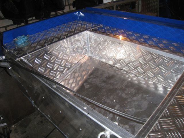

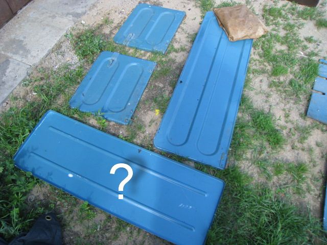

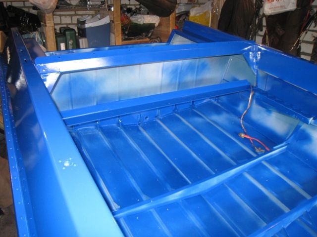

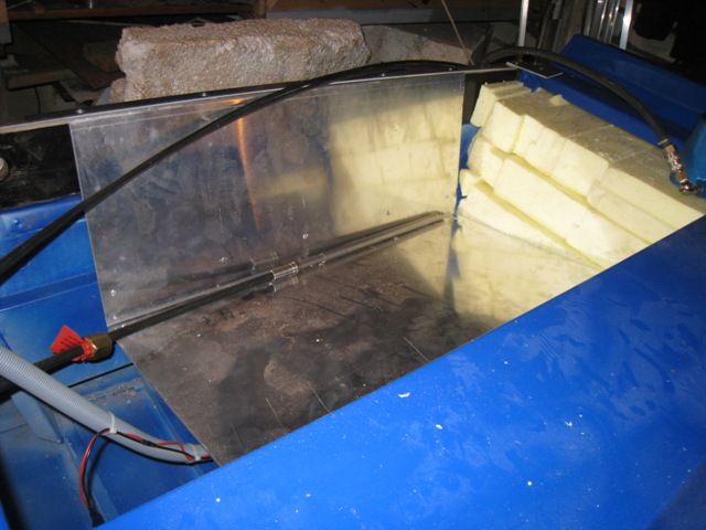

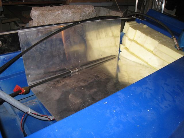

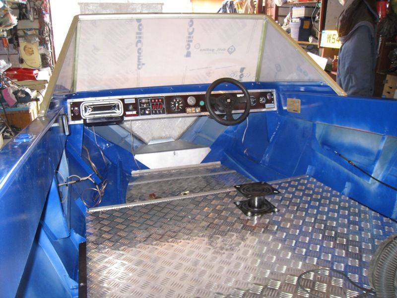

Интересно что это за крышка и где ее место установки?

Re: Крым. Поверь в Мечту.

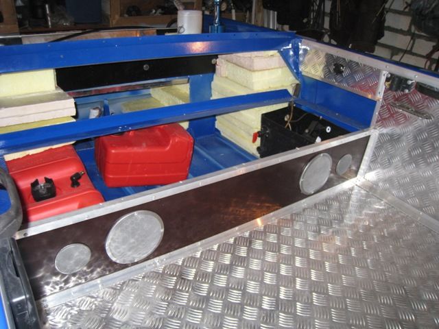

Как я понимаю да и по размеру подходит пол топливного отсека на него баки ставятся . Или х.з .Как то так.
И правда хз. Проги, по моему, комплектовались такими поддонами для баков. Если между книц кормовой ниши на слани ляжет, видимо это и есть поддон. Но мне кажется, что он слишком широкий для этого и предназначен для другого, какая ширина ,кстати? Мож на блоки плавучести багажника ставить, чтобы пенопласт грузом не повредить? В любом случае это почти готовая крышка самоотливного рецесса.

А низ какого цвета?
Оп точно он на блоках плавучести в багажнике и лежал в моем Крыме.А я подумал что он валялся там .

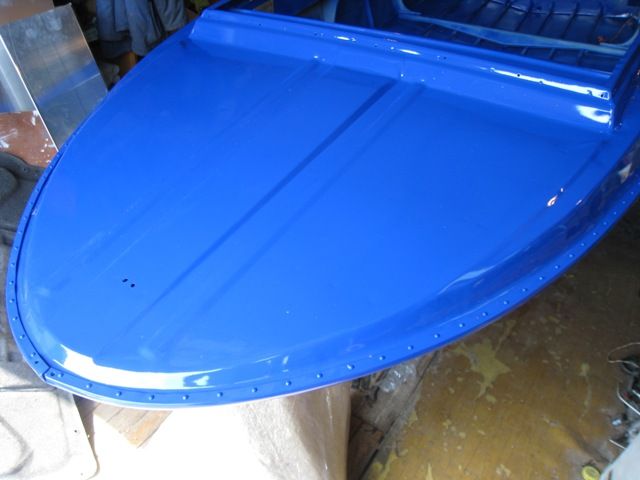

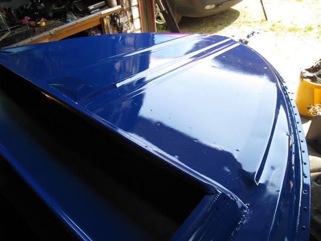

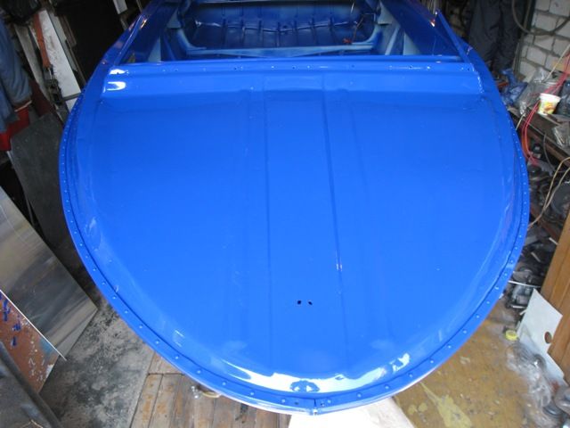

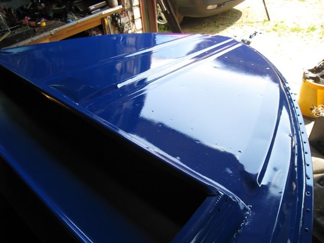

Прикольно! Вот, что значит реликтовый экземпляр. Их, видимо, с новья все убирали из лодки , поэтому сведения до потомков не дошли. Еще кое-что разглядел. Я когда Крым покупал, то всегда смотрел, в том числе, и на вмятины у шва по палубе в районе боковых стекол, где то они были больше, где то меньше. Считал, что это жучки от носовых ударов вылазят. А на твоем Крыму, еще не знавшем водных просторов, они то же присутствуют, значит это лишь технологическая особенность при сварке этого узла. Если бы лодка была клепаная, тогда другое дело, а так значит все в порядке.

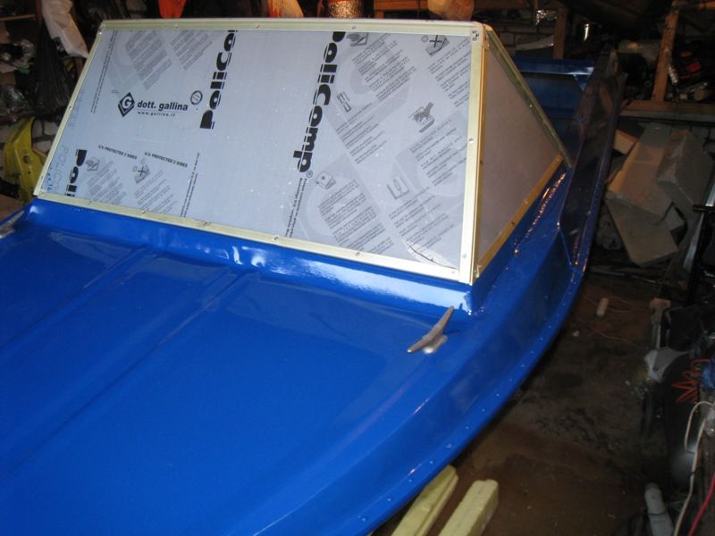

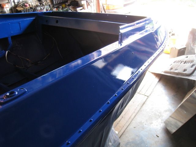

qwertym,красиво получилось!
цвет хороший и блестит как мокрая.наверное лаком сверху пыльнул?
Когда красил в последний слой в краску лак добавил для блеска.

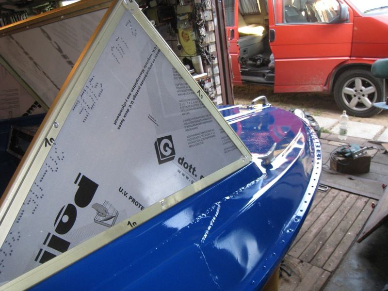

Поработал чуток . :hahaha: Ща пью пиво.

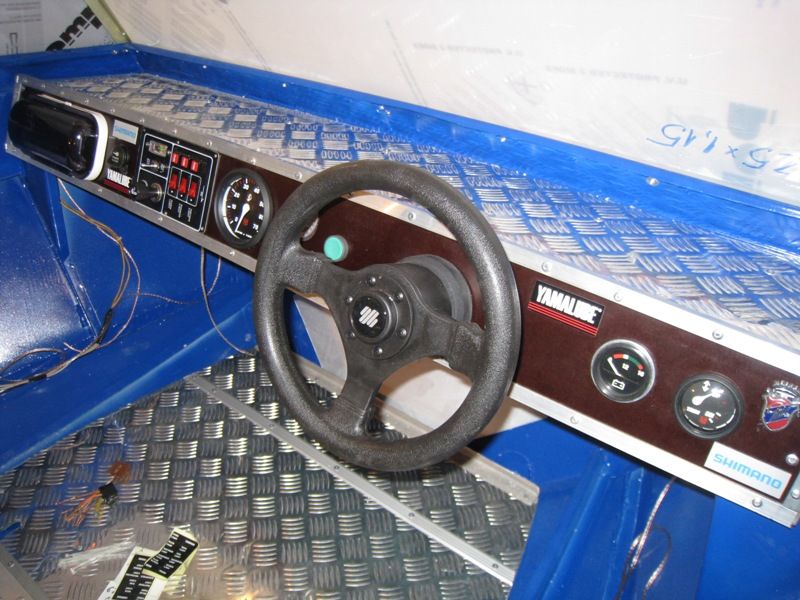

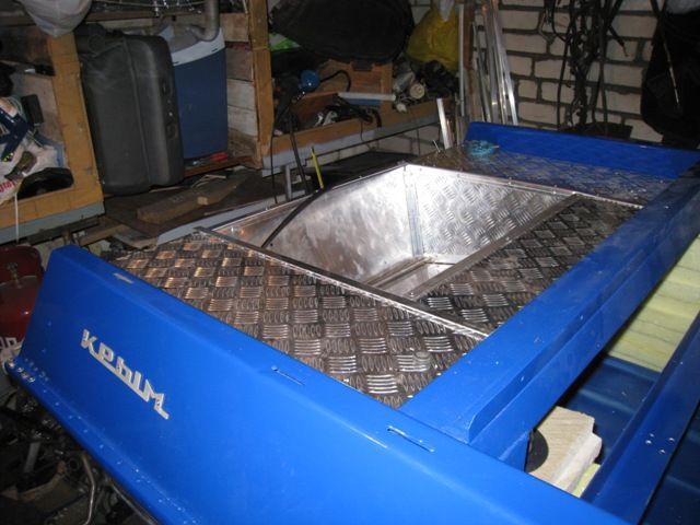

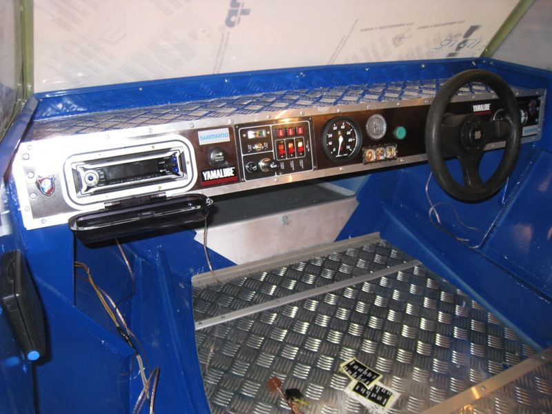

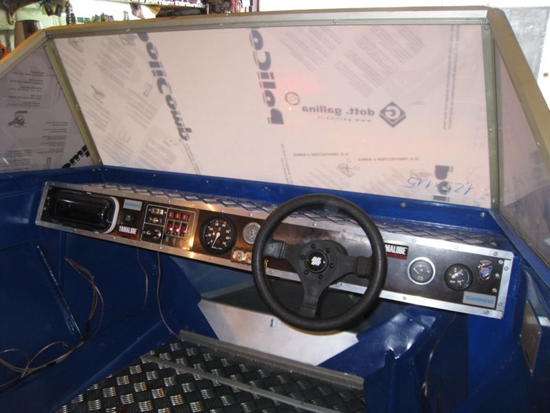

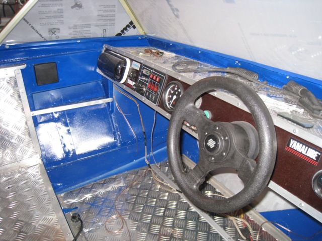

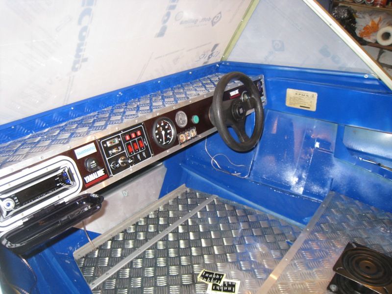

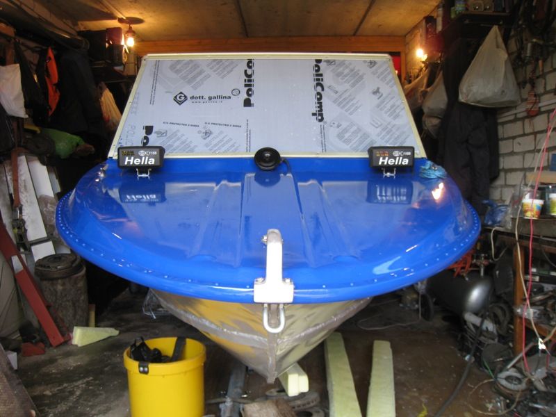

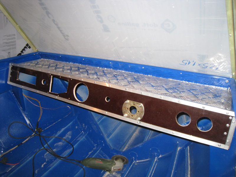

Панель как в звездолете! :good:
А транец не делал?
А транец не делал?

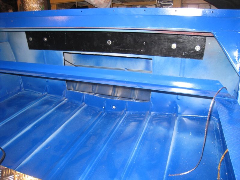

Транец рецесс борта все уже раскроино тока подгоняй и кляпай .Задняя сидушка еще в работе у портных..Как то так.

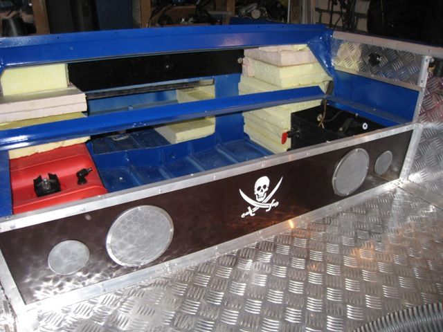

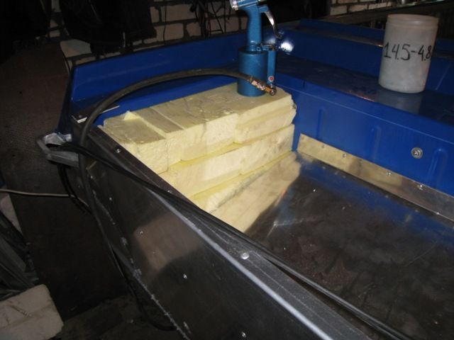

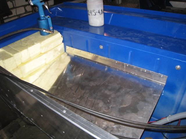

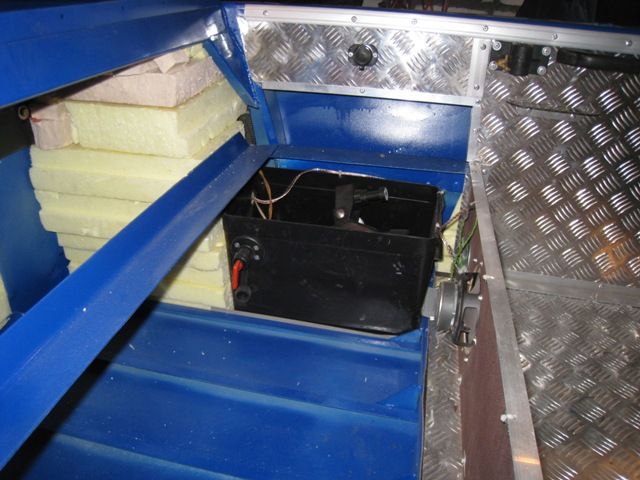

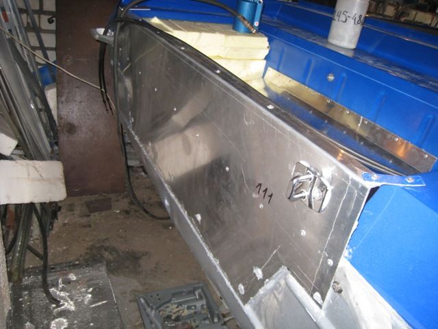

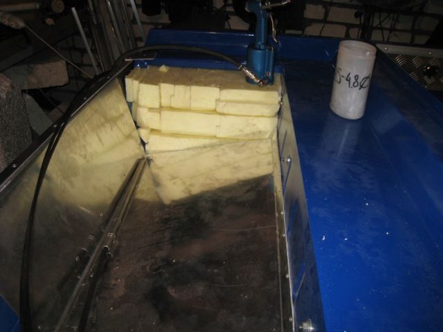

Завтра планирую в борта набить пеноплекса и зашить рифленкой. Ну и там всякие мелочи прибацать.Как то так.

С челом созвонился приедет тент замерять .Быстрей бы на воду Крым спустить .

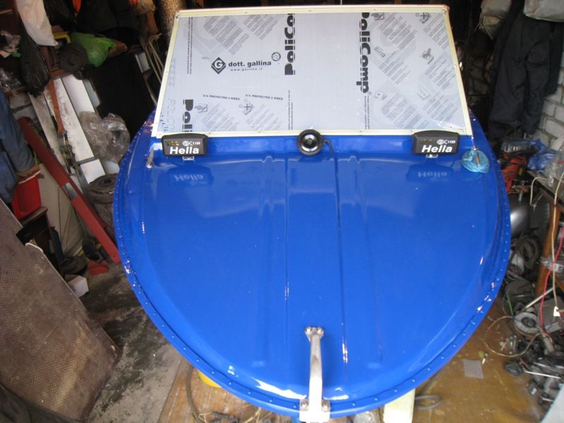

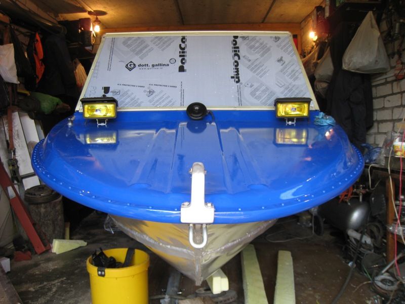

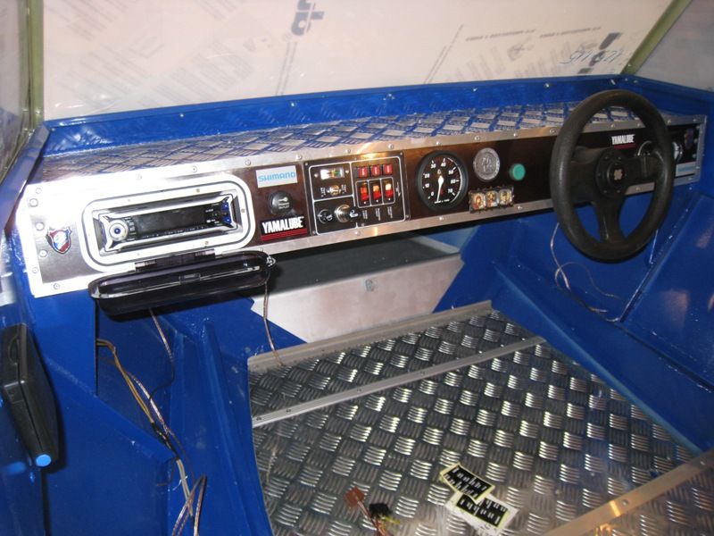

а что за фары? специальные для катеров или противотуманки автомобильные. как они светят вдаль или рассеивают? просто сам задумался над установкой освещения, а лодочные искатели сумасшедших денег стоят!

Обычные автомобильные .Светят и рассеивают отлично ток нужно их направлять на берег если идеш по реке.Как то так.

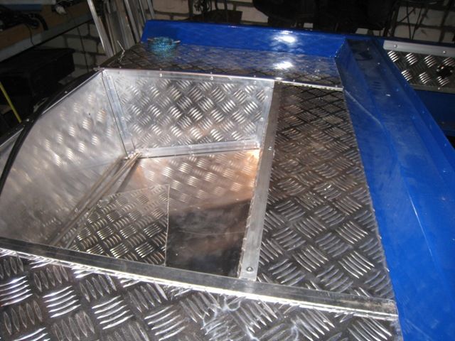

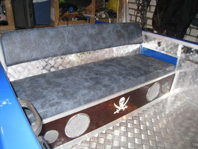

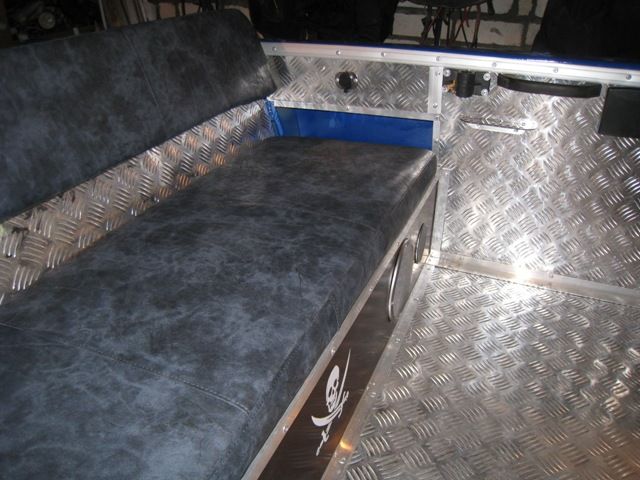

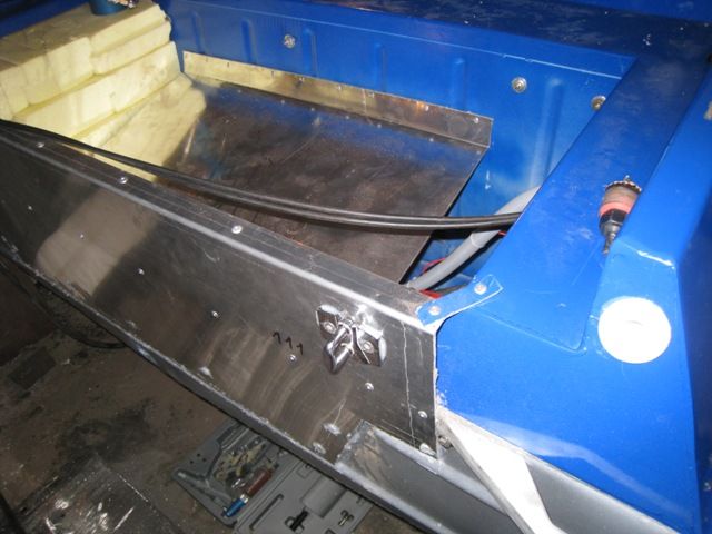

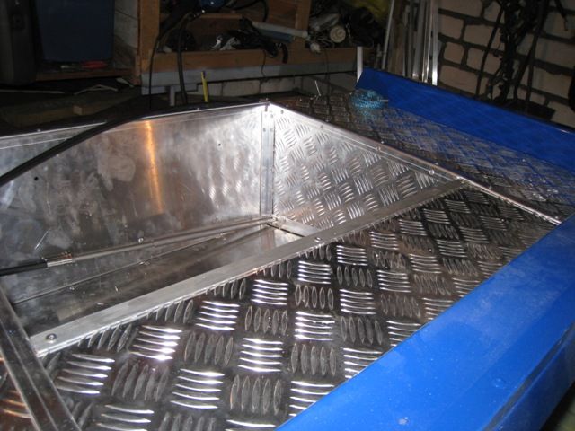

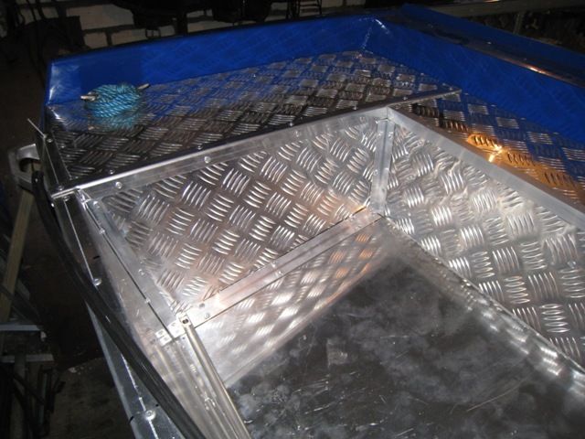

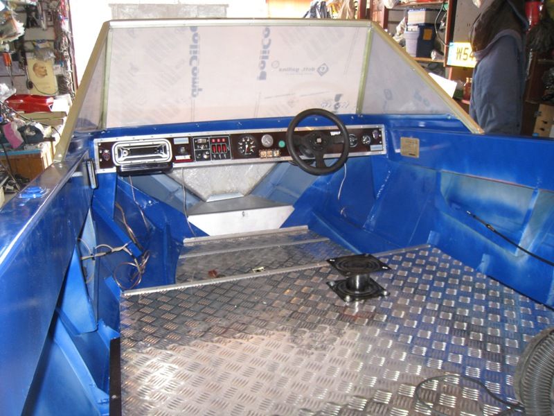

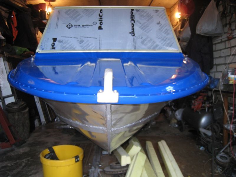

Ну вот время появилось почти доделал поднял под 508 ногу и усилил транец . Осталось только шпильками стянуть . И будет броня. Поставил мягкий диванчик. :crazy:
qwertym,получилось супер! столько работы проделано!
:good:
(но небольшое пожелание,и не обязательно к нему прислушиватся) :

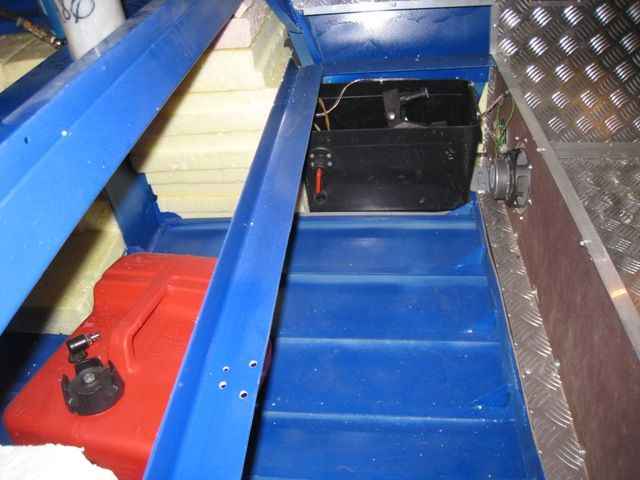

судя по фото-если пенопласт в моторном отсеке будет там тусить практически весь срок службы лодки,то не поленитесь,прогрунтуйте блок снаружи грунтом хоть самым дешёвым ГФ,обычным валиком обильно.и потом чуть дав подсохнуть закатайте блок плёнкой,той что обворачивают паллеты на складах.
со всех сторон много раз.рулон стоит примерно 80руб.
эта плёночка тонкая эластичная и долговечная .
ни капли не просочится в пенопласт.блок будет сухим 10-15 а может и больше лет.проверено.
и если пенопласт невозможно будет установить на место одним блоком: разделите на три четыре или пять блоков,но сам пенопласт всё равно не впитает ни капли воды.он будет сухим и лёгким)
Спасибо за совет.Но у меня в лодке не пенопласт зашиваеться везде а пеноплекс .А это 2 разных матерьяла у пеноплекса 0% влагопоглащения и стоит он недешего А про пенопласт я знаю как он напитывает в себя воду .Я раньше его в стрэйч заматывал и в борта рецесс зашивал.

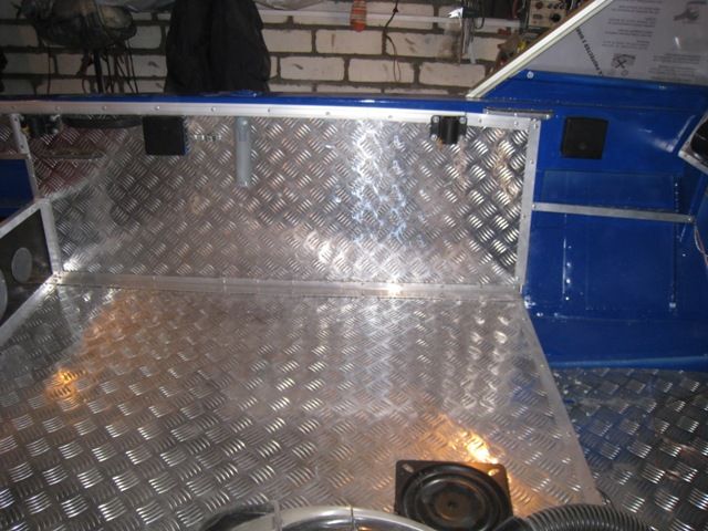

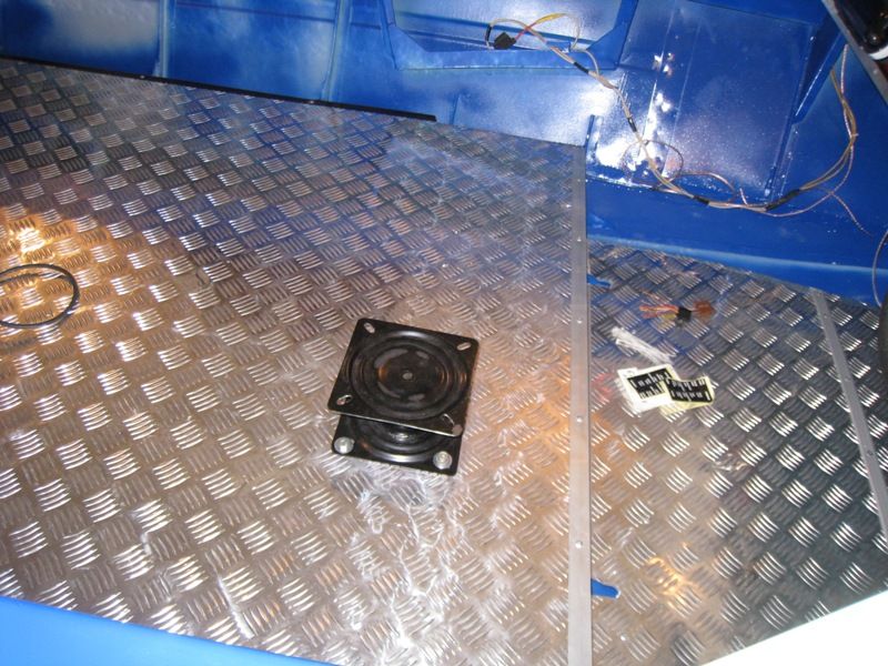

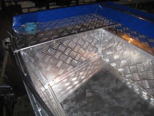

Qwertym, рифлёнка на полу клёпки или саморезы? Я скроил себе цельный думаю как крепить.

клепки . Саморезы в случаи поднятия пола невыкрутиш уже проверено.

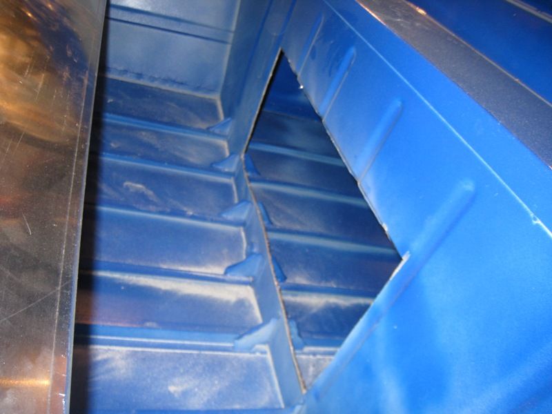

Извиняюсь, что влез в 'крымовскую' тему у вас был Неман-1 на моём шпангоуты приварены к днищу без каналов для прохода воды, поэтому и возник этот вопрос. Конечно как мог я просверлил отверстия,но маленькие 10мм больше никак.Думаю если листок или ещё что-то попадёт и всё,до помпы вода не дойдёт.
