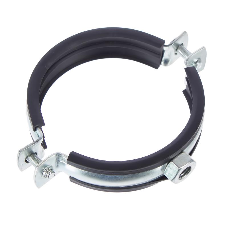

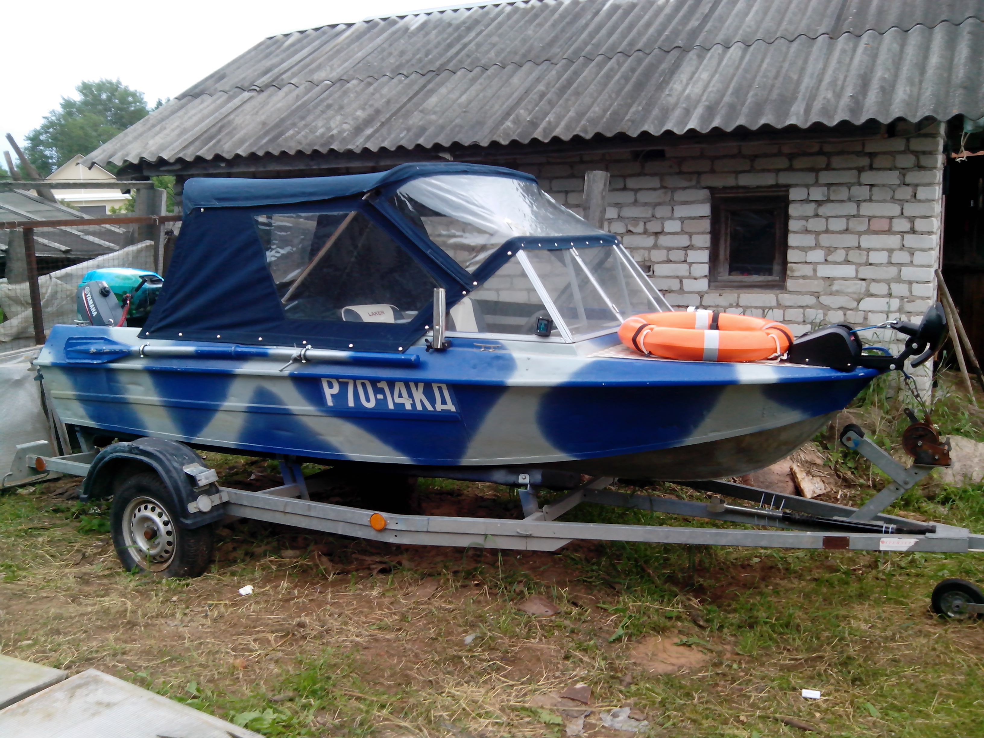

Кирилл, нет ли фотки твоей лодки сбоку? Интересно, как вёсла закреплены?
Весла закреплены на сантехнические хомуты, по 2шт на весло, быстро не снять, все хочу барашки поставить, да руки не доходят, да я их вообще ни разу не снимал)) на задней полке в помощь раздвижной багор.
