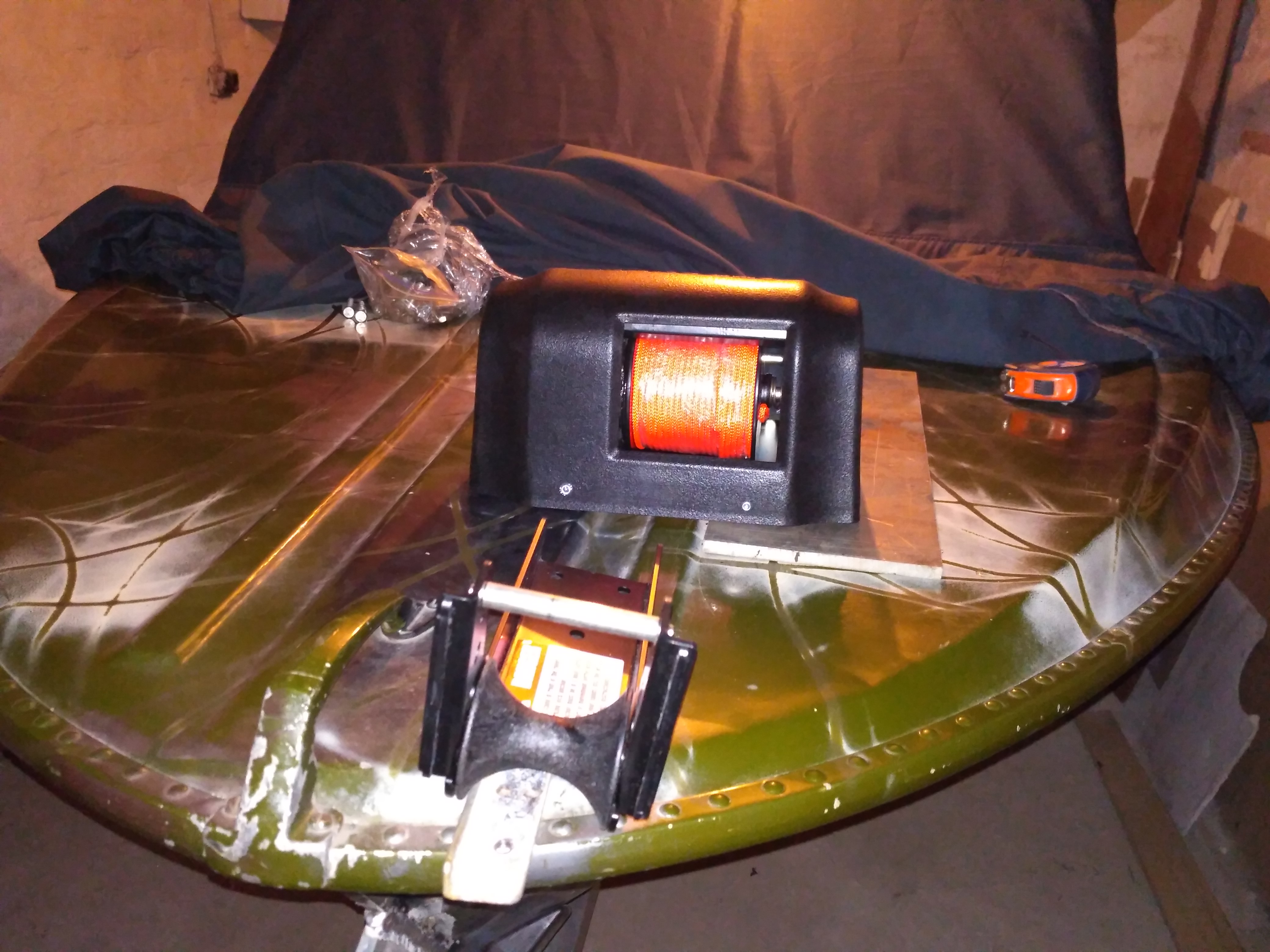

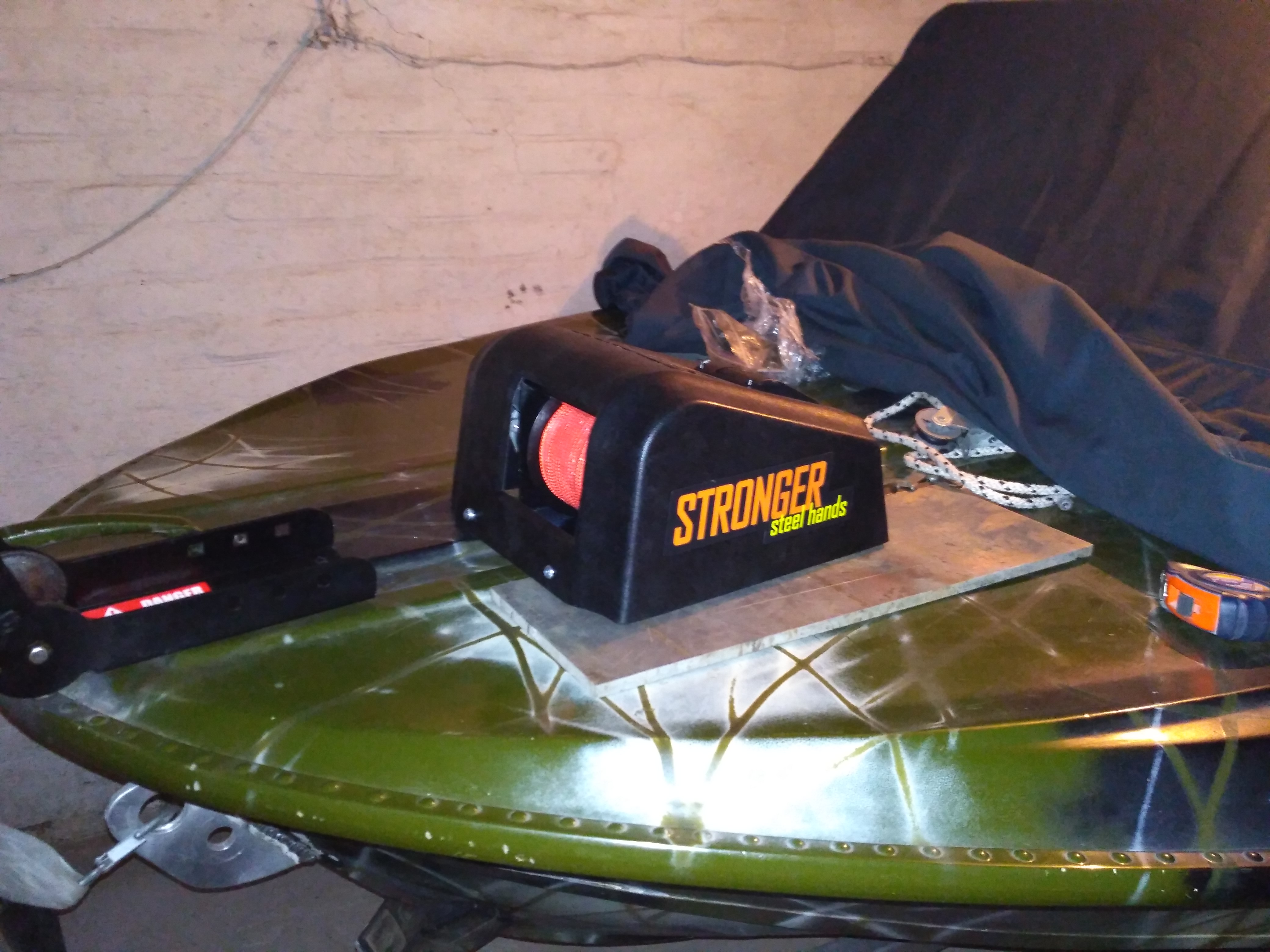

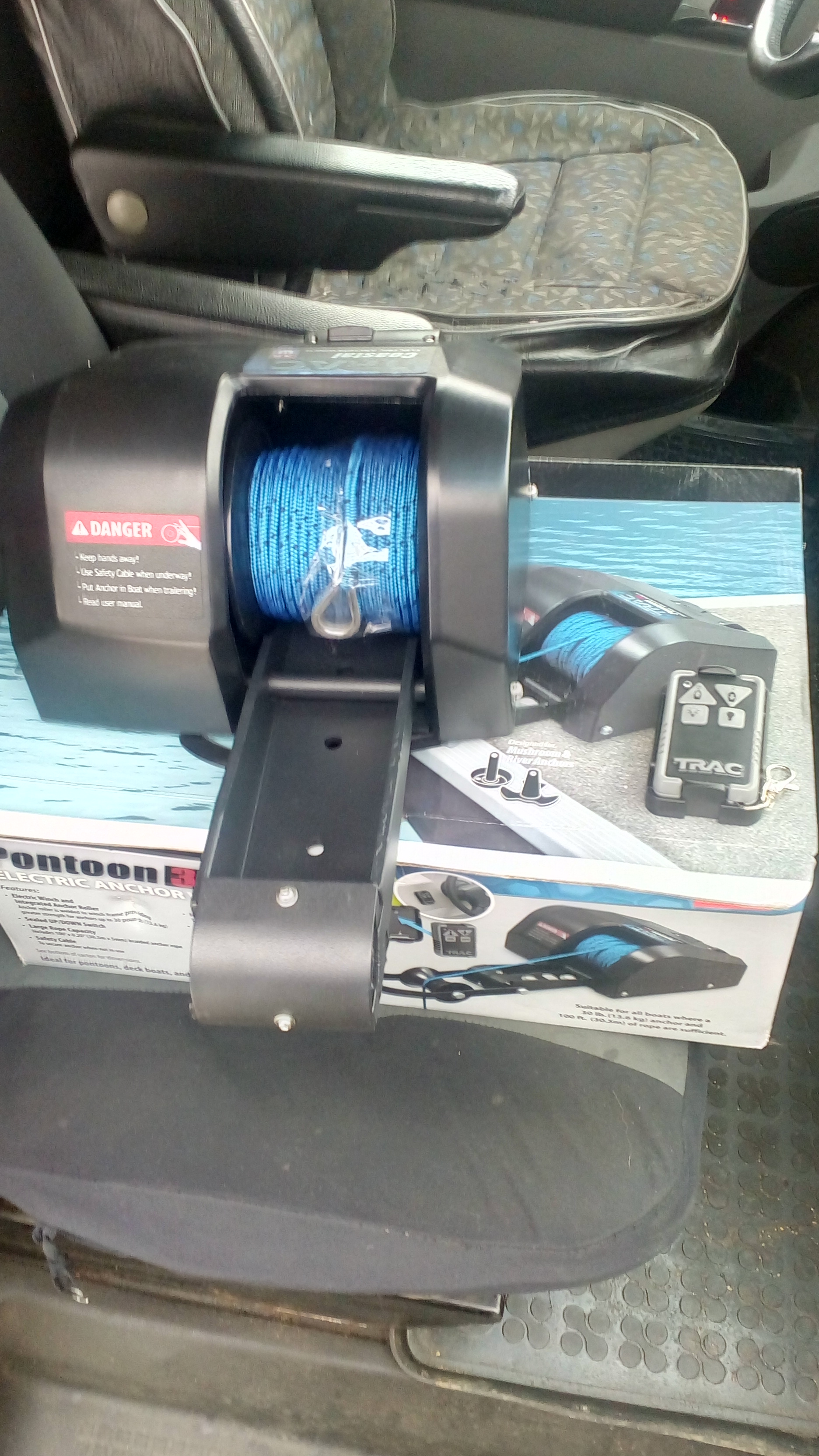

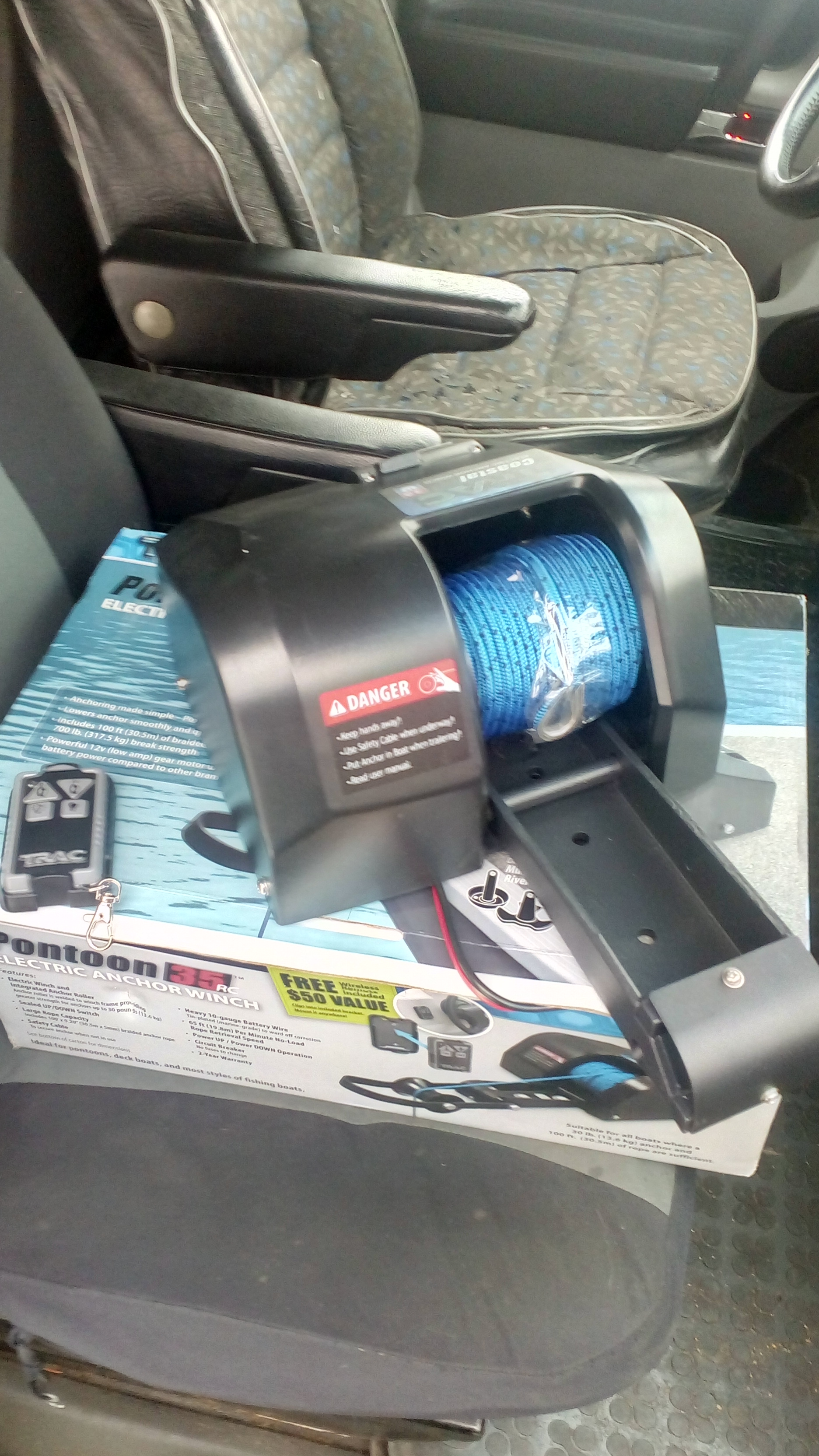

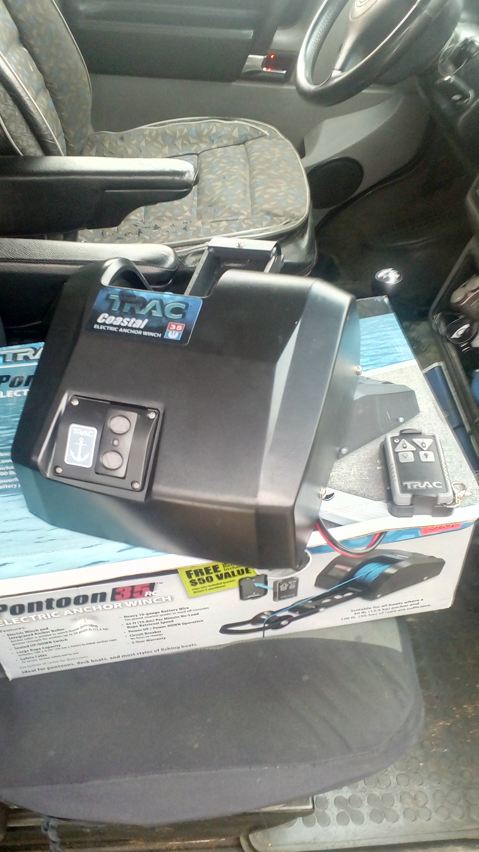

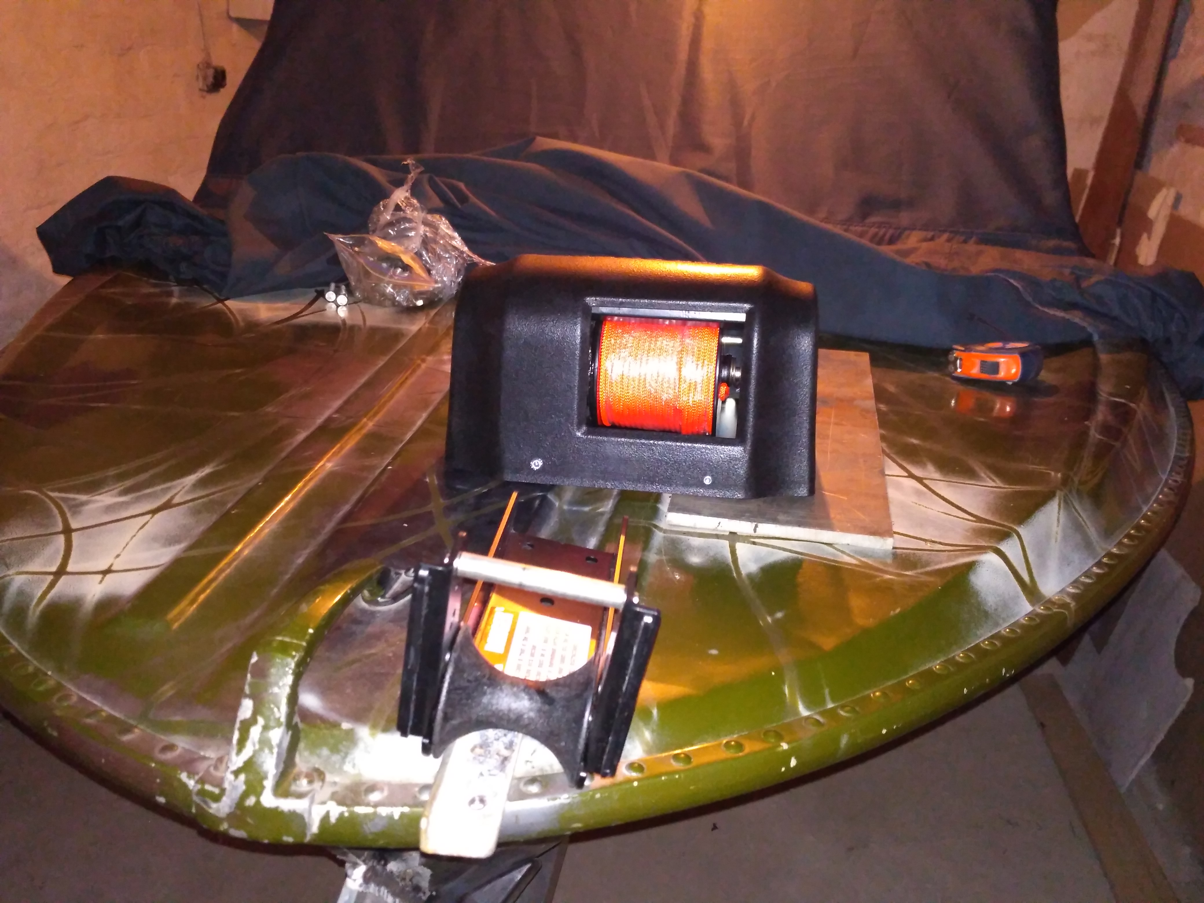

Вот приобрел лебедя. Потеплеет буду инсталлировать на Крым.
Вот приобрел лебедя..
Поздравляю Илья! Вот как обижусь на вас всех и как куплю себе то же якорную лебёдку... хвалятся все, а другим вот может завидно:jokingly:...

Илья, нет слов.
Руки у тебя из правильного места!
Отличная лодочка!
Поздравляю с покупкой нового девайса.

Поздравляю с приобретением

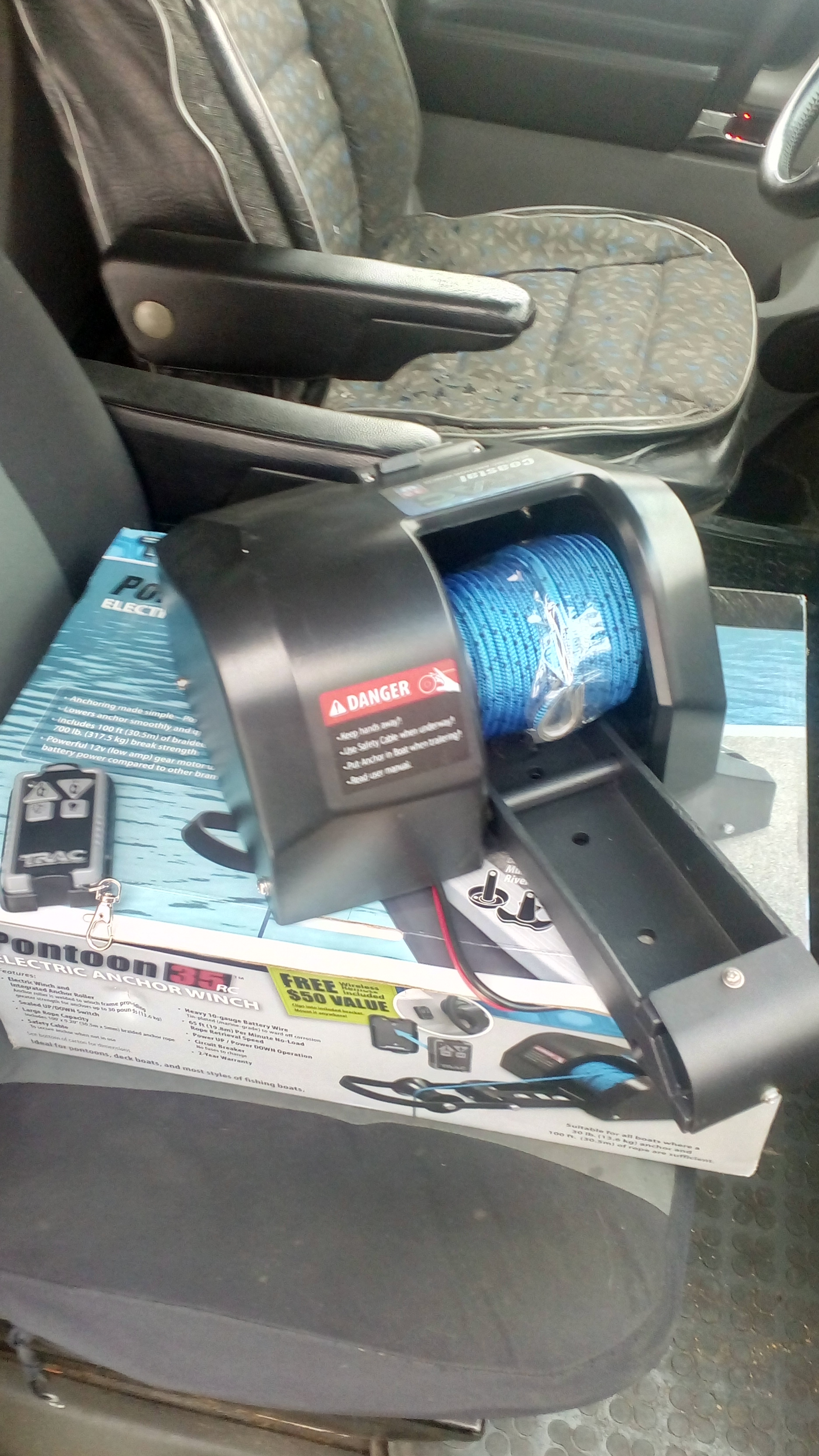

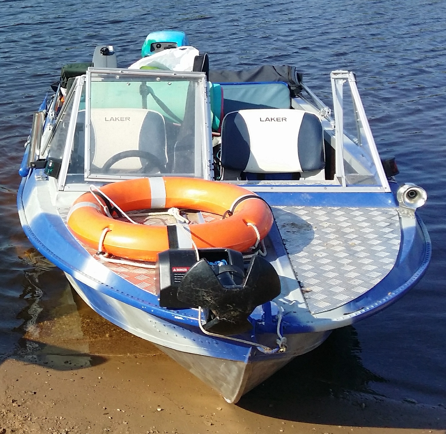

Здрастуйте, новый на форуме, купил не давно лодку Крым, взял и себе лебёдку, очень интересно ваш вариант установки,пока примеряю
СМВ
06.03.2017
19
г.Барнаул
Крым, пвх нднд Адмирал 340, пвх Навигатор 290
Меркури F25 E EFI, Сузуки 9,9 АС, Ямаха 5
Смотри тему "лебедка на Крым"

Смотрел, такой вид установки не подходит, так как будет калитка в лобовом

Интересно, вот что бы увидеть как установлено на крыме
qwertym
19.02.2013
2 935
172
Минск Беларусь
Илья
Yamaha F-40 BETL

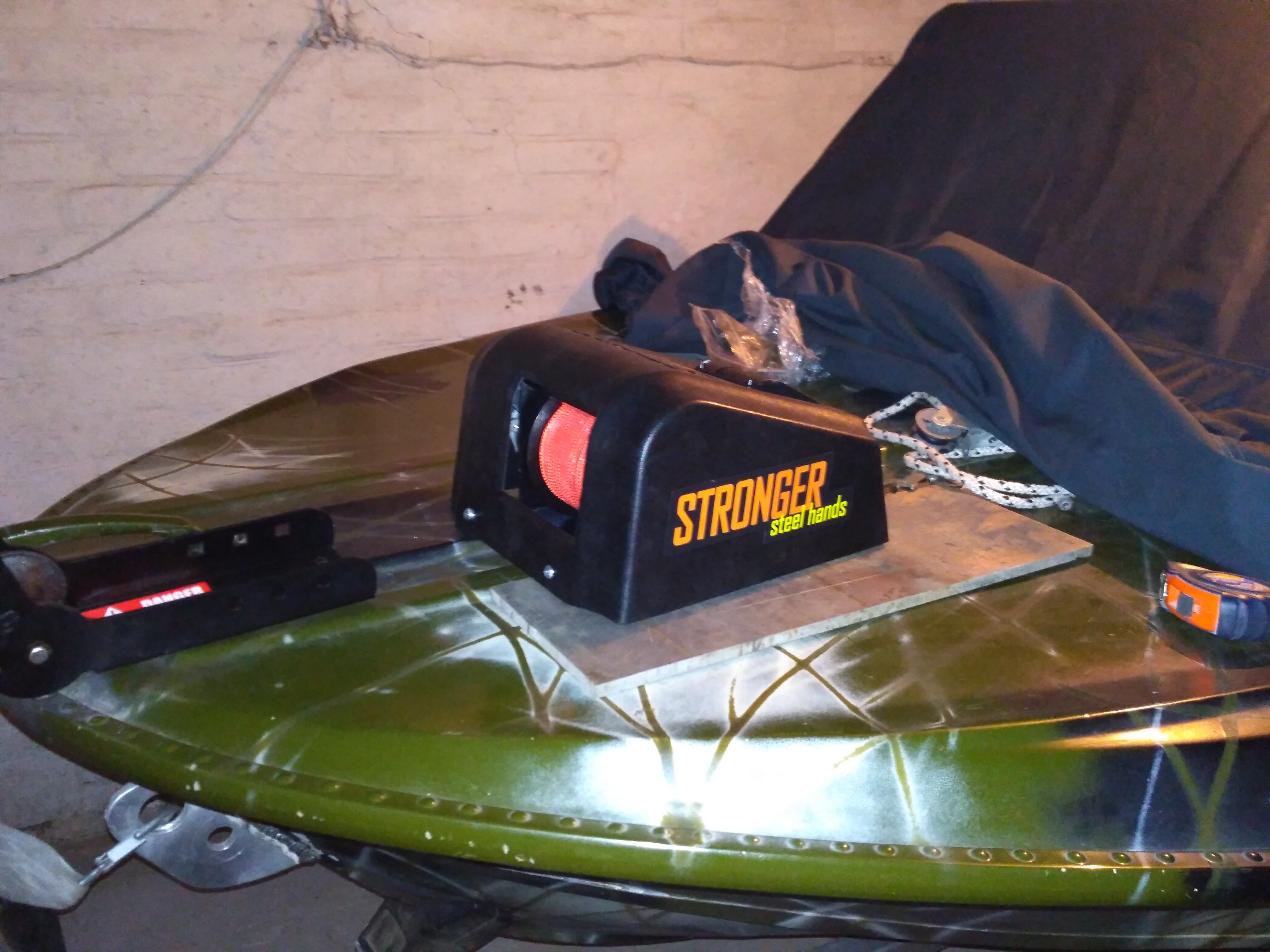

Скрыть лебедку под палубу не получится там стоит штатный блок плавучести.буду ставить от центра левее.
11 525
5 112
А что если выдвинуть ее вперед, усилив роульс укосинами?
Можно сделать в носу под палубой типо кармана прям в самом носу вырезать верх палубы убрать немного пенопласта от блока плавучести установить площадку под лебедку а сверху сделать типо лючка инспекционного для ревизии лебёдки ну естественно с доработкой мелочовки
qwertym
19.02.2013
2 935
172
Минск Беларусь
Илья
Yamaha F-40 BETL
Не хочу резать палубу.
maximus
05.12.2014
800
125
нижний новгород
Можно установить лебёдку под палубой, просверлить только отверстие под шнур, поставить дополнительный ролик между отверстием под шнур и роульсом
