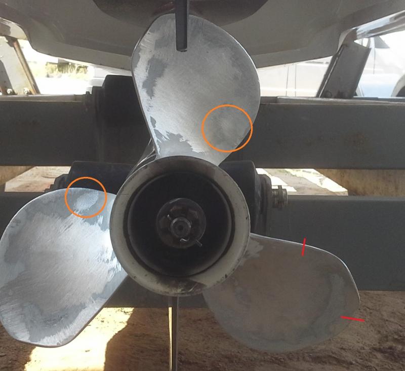

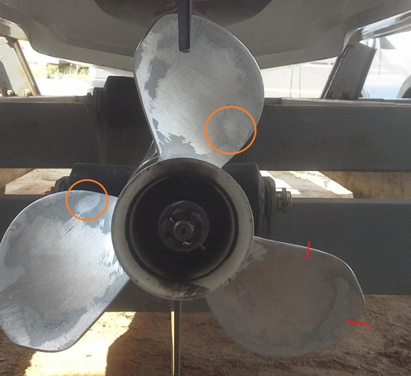

По интерцепторам на практике. Делал мой знакомый на Я30. Пояснения:
"на фото красными метками обозначены начальная и конечная границы гиба. По самому загибу - от чувствуется при проведении но лопасти пальцем, да и визуально тоже заметен. Решал конкретно свою проблему, а именно проскальзывание винта при резком открытии дросселя и срыв упора на виражах. На тот момент мне было не до прохватов. Болячки свои вылечил. Прохватов нет. После доработок мотор до отсечки (6000 об/мин) ни разу не смог выкрутить. Но и сильно выше вешать не пробовал. После доработки поднял мотор на 4 мм и откинул на 1,5 дырки дифферента.
На фото также отмечены участки кавитационного износа. Они были до переделки винта, также остались и после."
ИМХО Так делают когда лень перегибать винт на больший шаг или лень наращивать дисковое соотношение , а залезть в частичный или полный ЧПВ очень хочется . .ИМХО

"Так делают когда лень перегибать винт на больший шаг или лень наращивать дисковое соотношение , а залезть в частичный или полный ЧПВ очень хочется."
В конкретном случае это не так.
Лодка Дениса(Буревестник) идет 2я. О ЧПВ тут говорить не приходится, задача уверенно без срывов проходить повороты, ну и максимально поднять мотор для уменьшения сопротивления редуктора. Сильно менять шаг нельзя, ухудшится подрыв с места, динамика старта и набора скорости. Экспериментировал с винтом(аля интерцепторы) он опираясь на цитату что я приводил выше ну и немного по мотивам винта первой лодки - у Влада на Братане стоит Баллистик, тут да, условно какое то ЧПВ присутствует.
