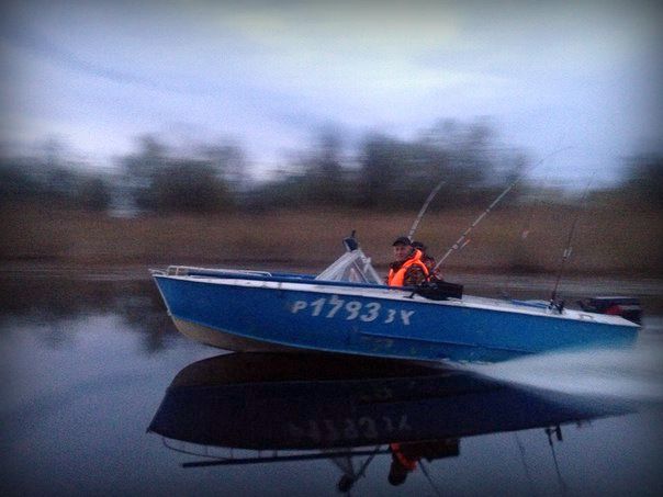

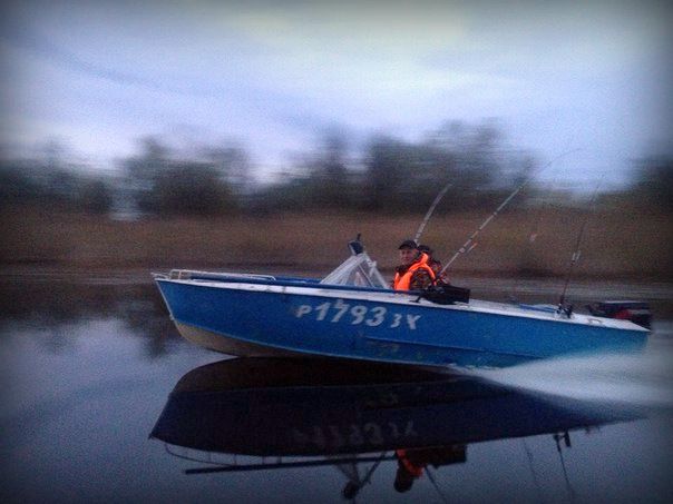

shalagin сказал(а):
В общем вывод такой,- вся эта "хрень" лишь меняет ходовой дифферент и ничего более :pardon:
Так эта задача на П-2 и ставилась всегда изначально "изменить ходовой дифферент" чтоб "не рЫл носом" :)
Результат на лицо.

Загрузив корму с места долго "свечкой" идет при выходе на глиссер. :?
Друзья расскажите про технологию отгиба скулы, или ткните носом в темку с описанием.
Газовым ключом за несколько проходов, по чуть-чуть. От крепления колес до кормы. Угол почти продолжение днища. посмотри у кого нибудь на Прогрессе 4.
И еще.. проверь угол установки ПЛМ. Кавитационная плита на полном ходу должна быть параллельно поверхности воды. (фото выше, там по колпаку можно понять как установлен мотор)
