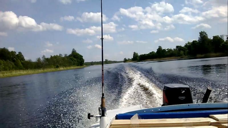

Суть вопроса:
Прогресс 2, 1968 год, тюнинговал три года назад (post75251.html#p75251), перед прошлой навигацией приклепал гидрошайбы :good:
теперь хочу попробовать отогнуть скулу начиная от крепления транс. колес до транца (напрягают брызги выше бортов :roll: (см. фото)
Интересует: способы отгибания, инструмент, угол, впечатления до и после (кто сделал) и т.д.
Заранее благодарен всем участникам обсуждения!

То вправо, то влево Вот на этой фотке как раз ветер был довольно-таки сильный боковой и приходилось постоянно подруливать, а как только зашел за поворот и ветер изменился - ботание прекратилось :?
С мерком в 50 кобыл? Это как *еле заметно* У меня с 25 как с эскалатора сходит :roll:

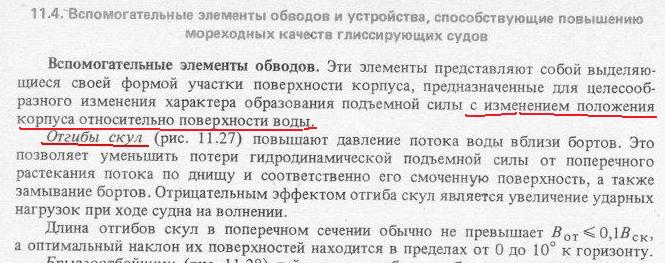

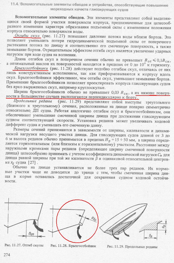

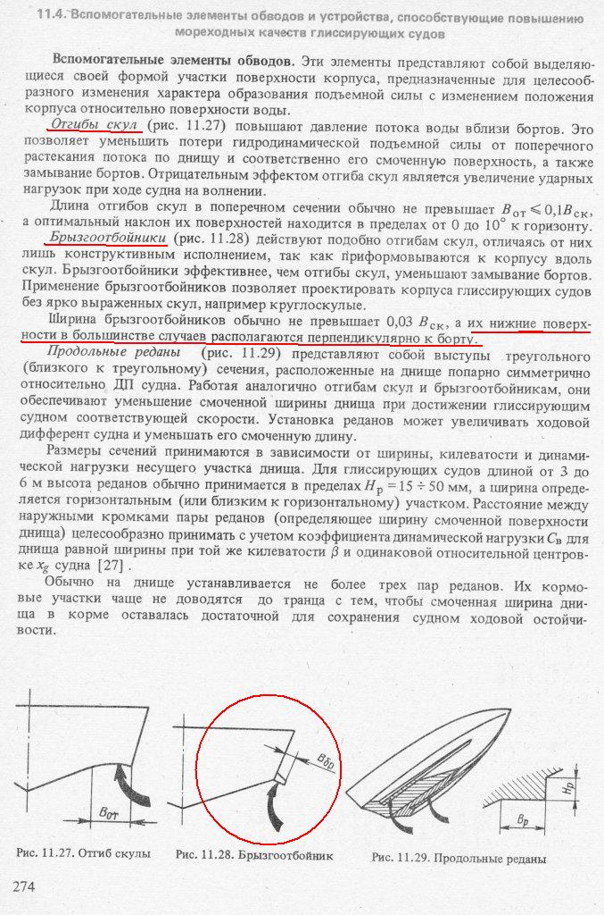

Мужчины, есть такой интересный букварь - "Справочник по малотоннажному судостроению". Вот что в нем сказано на стр.274:"Брызгоотбойники действуют подобно отгибам скул, отличаясь от них лишь конструктивным исполнением, так как приформовываются к корпусу вдоль скул. Брызгоотбойники эффективнее, чем отгибы скул, уменьшают замывание бортов." дальше рисунки и немного пояснений. этот букварь есть здесь на Моторке. может, проще приклепать соответствующий профиль по скулам, чем уродовать корпус.лодки?

так вот нижняя плоскость брызгоотбойников расположена перпендикулярно бортам, т.е. почти параллельно поверхности воды(глянь рисунок). брызгоотбойники не только уменьшают замывание бортов, но и гасят брызги, принимая их на себя и отбрасывая вниз.
  • 182,3 КБ Просмотры: 3 628

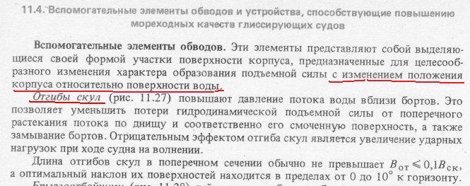

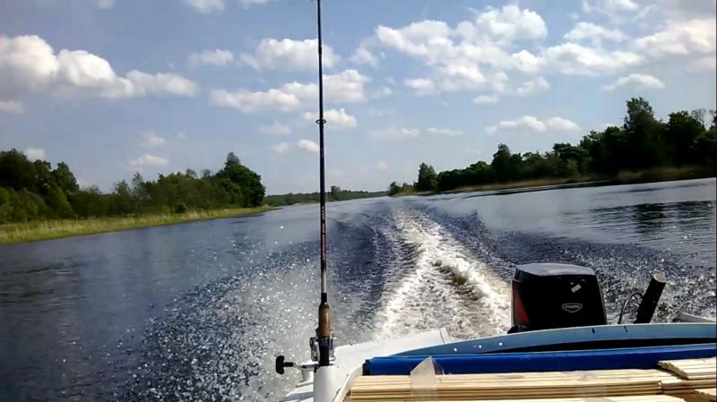

В общем вывод такой,- вся эта "хрень" лишь меняет ходовой дифферент и ничего более :pardon:
  • 53,5 КБ Просмотры: 2 724
Так эта задача на П-2 и ставилась всегда изначально "изменить ходовой дифферент" чтоб "не рЫл носом" :)
