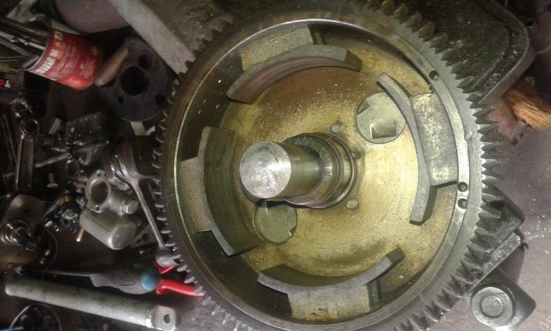

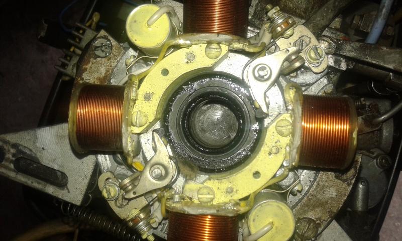

Вот что бывает с кв вихря на смеси 1/35-1/40
Re: Нет искры. Вихрь. НОВЫЙ!
думаю, что это не от масла, а от убитых подшипников и разбалансированного маховика. сам узел считаю очень неудачно сделан, маховик тяжёлый, к тому же сделан отвратительно, а цапфа тонкая).
у меня тоже так ломало, а масло 1к20 всегда лил.

Пропорция масла с бензом абсолютно НИКАК НЕ СПРОВОЦИРОВАЛО ОТРЫВ КОНУСА. Я более 15-ти лет лью 1/40 и всё путём.
А вот маховик протачивали и сажали венец похоже уже не на заводе- изготовителе, а сами. Посадить-посадили, а ОТБАЛАНСИРОВАТЬ видимо посчитали лишним. Результат на фото выше.

Дело тут такое, на этом моторе ездил отец товарища и лил 1/20 Лукойл 2т.
Последние два года на этом моторе ходит его сын, два года минус два колена.
Лет Лукойл и люксойл 1/40
Как то так.
Тугарин, раз подшипники в идеале, тем более им смазки хватало, колену соотв. тоже.
сломало тут только из за маховика.
и видать последние 2 года обороты хорошо подкидывали

Александр(Тугарин),всё таки задам прямой вопрос: зубчатый венец сам твой товарищ сажал?
кстати да, венец 100 пудов самодельный. маховик похоже с "большой" фаской был.

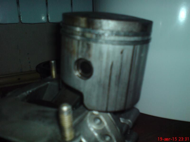

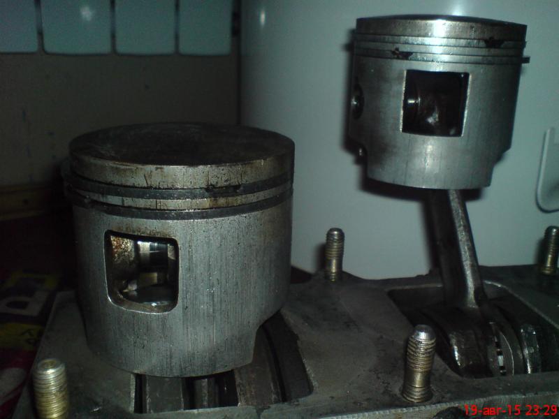

купил вихрь откатал короткое лето. Намучился с ним, заменил топливный насос и зажигание МБ-2 с катушками (бабинами)на ТЛМ-3, доработал карбюратор. Решил посмотреть из нутри на то что купил, так как не ровно работал на ХХ и сильно вибрировал.
Обнаружил, что предыдущий хозя ремонтировал его, заменил нижний поршень (может в этом причина вибрации, хочу взвешать).

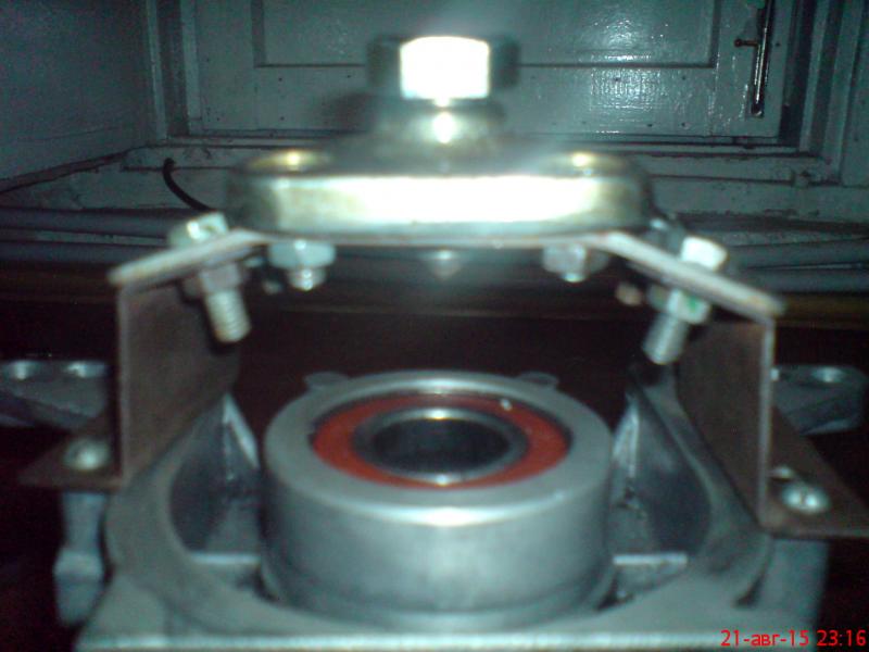

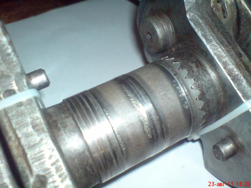

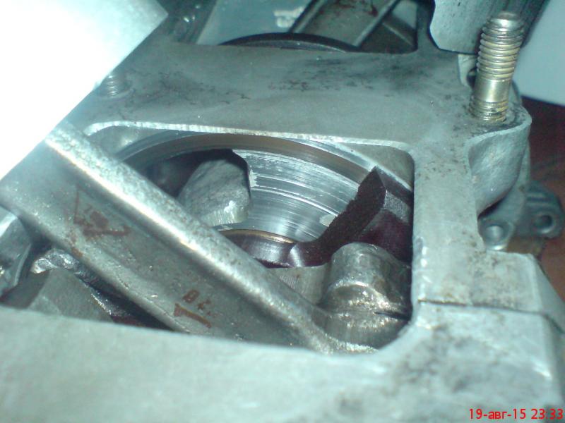

Снял крышку и увидел вот такое, теперь понятно почему геморой, мастер не заморачивался и просто дюбелем насечку набил на посадочных местах КВ
Подшипники в норме, поменяю сальники взвешу поршня и соберу обратно.
Если судить по фото, наружная обойма подшипника проворачивалась в крышке картера. Если вообще не вращалась. Это категорически нельзя допускать. Причины выхода из строя крышки две:
- запрессовка подшипников в отверстие крышки без подогрева крышки
- при демонтаже крышки усилие снятия подшипника с вала больше, нежели усилия снятия подшипника из отверстия крышки (монтаж подшипника на вал по одной из неподвижных посадок. Должна быть посадка подвижная, а именно скользящая по 2-ому классу точности).
Один из способов востановления крышки-это посадить подшипники и обойму сальника на герметик.

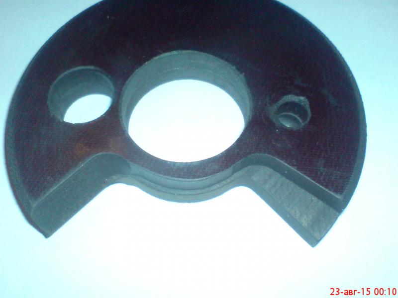

ну что за дятел делал ремонт этого вихря, даже золотниковые шайбы разные. Зачем делают разные и Какой угол правильный для вихря 30?
так же есть износ средней опоры.
был тут разговор про подшипники на средней опоре, как поставить подскажите? нужно ли картер точить и какие сальники ставить?

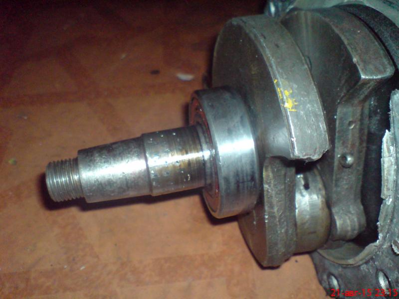

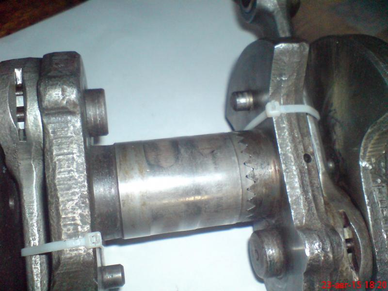

вот еще пара фото не квалифицированного ремонта жопа-рукого человека, разбалансировал КВ при затяжке болта зажал верхнюю щеку в тисках. :evil:
Вот и причина вибрации мотора. Коленвал в утиль или есть смысл восстановить?
Может 6807 подшипники поставить?
да при желании, не то что восстановить...новый сделать можно.
но проще и дешевле найти отличный б\у.
по сабжу, есть тема, как то так и называется "шарикоподшипники вместо иголок....." сам не пробовал, но говорят вариант лечения вполне пригодный (колено вроде протачивается). но тебе его ещё отцентрировать надо. в тисках его не разбалансировали, а расцентрировали (баланс в принципе тоже поплыл)
