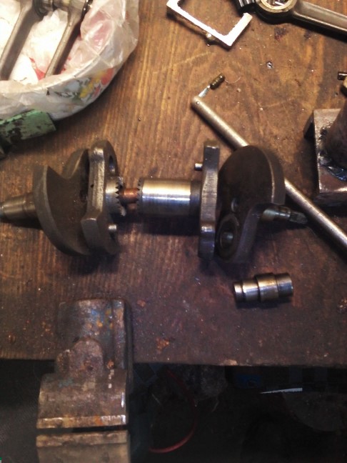

Всем привет.
Решил собрать В-30. И столкнулся с проблемой отсутствия хорошего коленвала. В закромах лежало 2.5 коленвала пермского производства, с хорошими шатунами. Но у всех была проблема либо с конусом, либо с хвостиком. И был один самарский с отличным конусом и хвостиком, но шатун один заклинен.
Решил попробовать собрать один хороший КВ.
Приступил к разборке КВ. Съемником под тип как выкладывали в это ветки не вышло. Хватило его только на один раз.

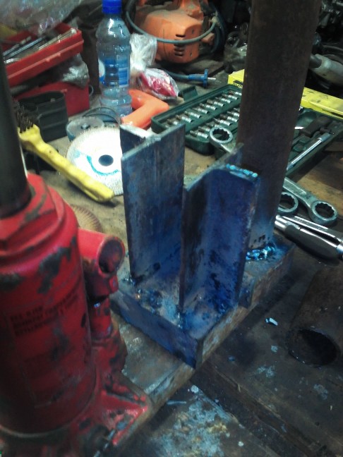

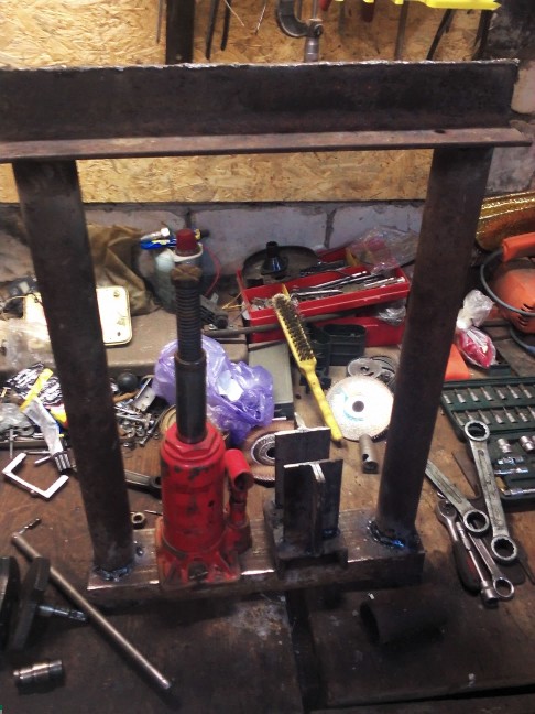

Проконсультировался с Константин(ник ИГНАТ), он посоветовал выбить через оправку. Массивных железяк у меня не было куда можно было положить КВ и выбить. Решил сделать некое подобие перса из гидравлического домкрата на 5тонн.
Идея удалась, разобрал КВ и доноров. По наблюдению скажу, что пальцы в пермских КВ сидят плотнее чем в самарском.
Снизу на персе стоял швеллер 100м, его слегка согнула. Потом уже усилил и ножки сделал.

Если меняешь только кривошипный палец, то балансировка КВ в сборе не нужна (только центровка всех трех шеек). А вот если поставишь половинки от разных КВ, то обязательна. И это уже не пустяк. И это у тебя еще впереди.

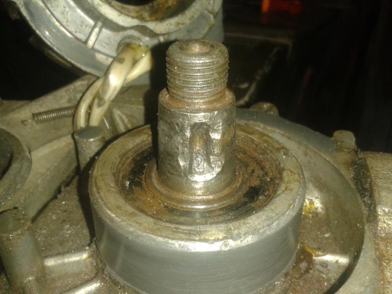

здрава жилаю всем вот коленвал
Либо на свалку этот КВ, либо наваривать новый металл на конус, а потом токарю на проточку.
В том состоянии как на фото, к эксплуатации КВ не пригоден.
Здраствуи если заварит конус токар востановит етот каленвал?
28 259
2 880
Если токарь с руками, то ДА.
28 259
2 880
Тогда без проблем.
Пусть заодно и отбалансирует КВ и проверит на биение.

Тугарин сказал(а):
Тогда без проблем.
Здраствуи Я говорил с токариом он мне скозал што варит нет проблем вал зделан из калионово матеряла говорит ворит углеродистом електродом но для обрабативания нада специални станок не помню какота скозал он мне
