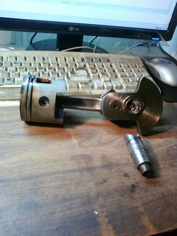

Ну вот и все...продал Вихря сегодня :( ...надеюсь эта тема поможет всем... :good:

Pilot-by сказал(а):
Димасик готовься.
А что бы больше не повторялось, ставь подшипники импортные.
Когда-то занимался ремонтом моторов, такое видел неоднократно,но только на пермских валах(на снимке и есть пермский).Хотя валы пермяков мне нравятся больше, у них шатунные подшипники надёжнее и рабочая поверхность средней опоры крепче, в отличие от самарских валов.
IGNAT, это из за маховика. и подшипники были такие уже, что капец. ..всё собирался поменять, но до последнего джазу давал.
Поддерживаю Pilot-by. Именно эта причина 100%. Последствия действительно всегда плачевные: "разбитые" подшипники и гнезда под них в верхней крышки при продолжительной работе разбалансированного маховика. А оторванная цапфа коленвала это вообще экстримальный случай....

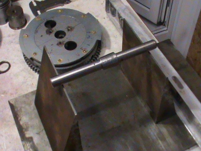

Pilot-by, у меня как раз и есть такая скалка, только без подшипников, просто кладётся скалка с маховиком на специальные ножи, а они стоят на плите, выставленной по уровню.Маховик, покачаясь туда-сюда, останавливается постепенно, нижняя часть и будет самая тяжёлая.
IGNAT, согласен, ножи, если правильно выставить, даже по чувствительней подшипников должны быть

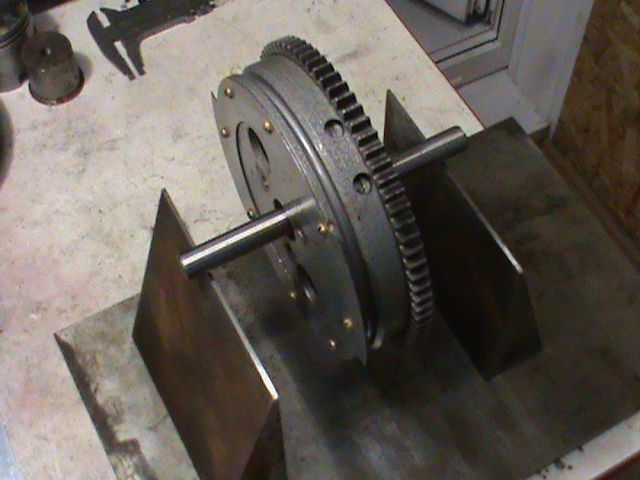

В заводских условиях для проверки балансировки используют только балансировочные "ножи". Маховик на спец. оправке "катается" по лезвию ножей. Я описывал этот процес в своих ранних сообщениях. Игнат, если тебе не трудно, сделай фото. Думаю для тех кто не видел будет интересно.

Вот сходил на лоджию, сфоткал, пока мотор разобран.

подшипники как не крути - дают большее сопротивление качению - ножи чувствительней - проверено....

IGNAT, это у тебя такая шторка к маховику привернута ?

вот это тюнинг! с веревкой не подходи.....
Ну да. Датчик холла снаружи. Сезон отходил.
А верёвкой мне не надо: есть электростартер и ручной. Колпак с мотора снимается только для осмотра и обслуживания.

я в хорошем смысле! как ржавый кривой у хорошего водилы!
Если на "ножах" будет такое широкое (не узкое) лезвие, трение качения будет не меньше, чем на подшипниках 7000003, промытых в чистом бензине Б-70 и смазанных маслом для часов или турбинным (оно тоже очень текучее) На станке поверочном балансировочном, применяемом на заводах, "ножи" имеют остроту лезвия меньше 1мм. Поэтому валик легче катается по "ножам". На таких "ножах" я балансировал коленвал для 3-х цил. В-45. Чем острее нож, тем качественнее проверка. Но все равно сам всегда лучше отбалансируешь, нежеле это делает завод, который делает моторы. Балансировка у них отвратительная. Более подробно здесь: topic2524.html

вместо ножей можно две трубки.....
Согласен. Только где взять идеально ровные. А подогнать не каждый сможет, но можно. Предпочтительнее листовой металл, толщиной 2м. По краям снять фаски с 2-х сторон, чтобы выйти на "лезвие" 1-1,5мм.

металл крепкий надоть.....
можно полотно от мехпилы доработать...

штоки от стоек автомобильных.... можно выбрать...
Хм,.... нуянезнаю.., вдруг по настоящему заморочитесь.., линейка металлическая меж двух деревяных брусков.Две штуки.Испытано.

Поясните подробней, как его на этих ножах "катать" чтобы сбалансировать, как узнать сколько металла нужно убирать и в каком месте, высверливать его или как?
