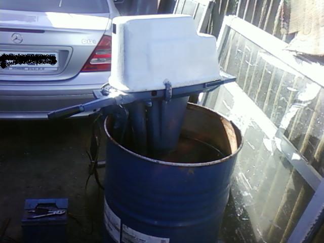

Димасик,сегодня помогал мотористу запускать откапиталенный мотор в бочке,и что бы ты думаешь?вода в поддоне,короче кроме шуток,слегка подсела прокладка глушителя,подтянули и всё пучком :) .
бывает. может ещё между поддоном и дейдвудом(но тогда бы вниз по дейдвуду стекала) или поддоном и картером пускать.

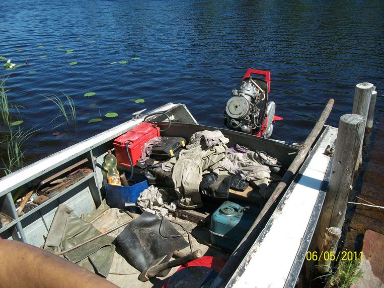

открыл навигацию,зажигание работает нормально,полных правда не давал-обкатка.чего то заводится не с полтыка как в бочке,может свечи закоптились,когда в бочке полдня на холостых тарахтел,да и тут прогон с полуприкрытой заслонкой.извиняюсь за порядок в лодке,до Ильичей мне далеко еще
