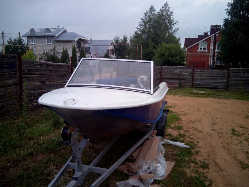

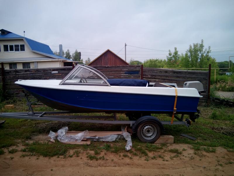

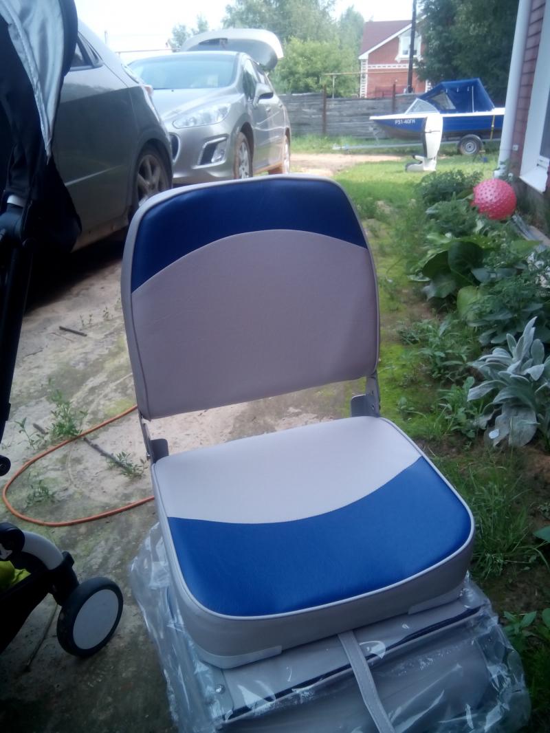

Брал в Лодке44 каленое стекло без калитки на Оку-4, установил по инструкции, зазоров нет, сижу на кресле, установленном на рундуке, ни ветра, ни дождя, смотрю через стекло и ни чего не мешает.
Вот фото:

В ст. Кстово видел лодочку! Отлично смотрится!

На первом фото номер на левом борту есть, а на следующих фото его нет :)
Стекло красивое... цвета классные, ни чего лишнего.

Стекло классное! Жаль, что они таких не делали когда я себе покупал!

И сиденья правильные. Не от Паджеро... :D

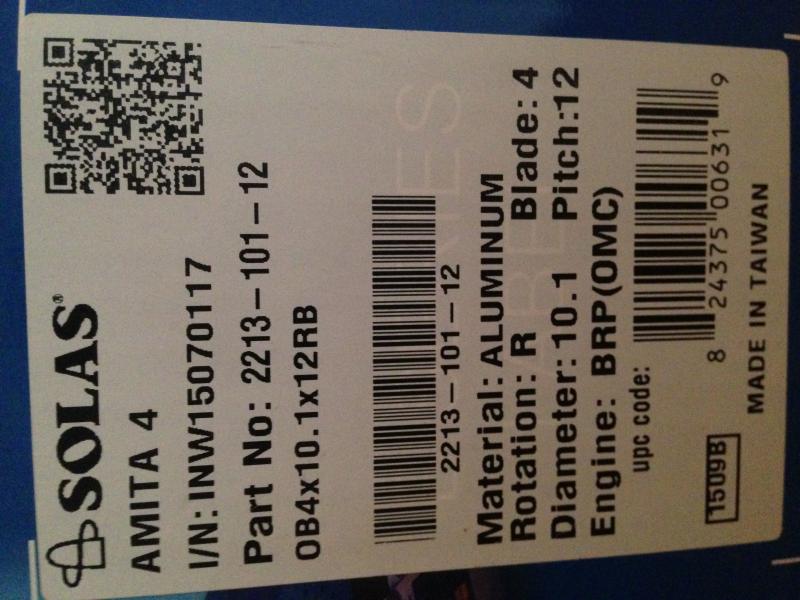

Тут к сезону прикупил винт Solas Amita-4 (диам-10.1/лопасти-4/шаг-12). По ощущениям очень комфортно "мягко" как на штатном 11ом, но легковат. Думаю прикупить 13ый, будет в самый раз. К примеру Amita-3 с 14ым шагом идёт "жёстче" и с 2мя людьми ещё норм, но при большей загрузке очень медленно выходит на глис!
Короче попробую, отпишусь.

Все логично. 14 шаг для 30-ки - это скоростной, для одного. Кроме того, есть мнение, что у Амиты реальный шаг чуть больше обозначенного (не знаю, насколько это правда)
10.1 - это штатный диаметр для Джоника-30?

На Амите-3, это точно! Амитовский 12й как штатный 11й!
А вот на Амите-4 всё как-то не так однозначно! 12 тянет как 11 но побыстрей чуток и мягче.
Думаю 4х лопастной с шагом 13 будет типа "турист".

4-лопастной более тяговит на малых и средних оборотах. На высоких он не так эффективен. Скорость на нем ниже.

И расход бензина больше. Причём заметно.

А вот и не всегда :pardon: .. у меня на 70ке Солас 4-х лопастной стоял - на крейсере 40-42км/ч хавал "на остров и обратно" = 10 литров
Поставил 3-х лопастной оригинал как положено на 1 шаг больше, на том же положении дросселя - 12-13литров и "не подходи" :( ... Сейчас на нерже 4х лопастной... - ляпотааааа :D

Ну я полагаю, что это как раз "на шаг больше". Больше воды сопротивление вращению винта.

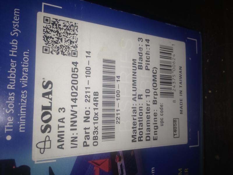

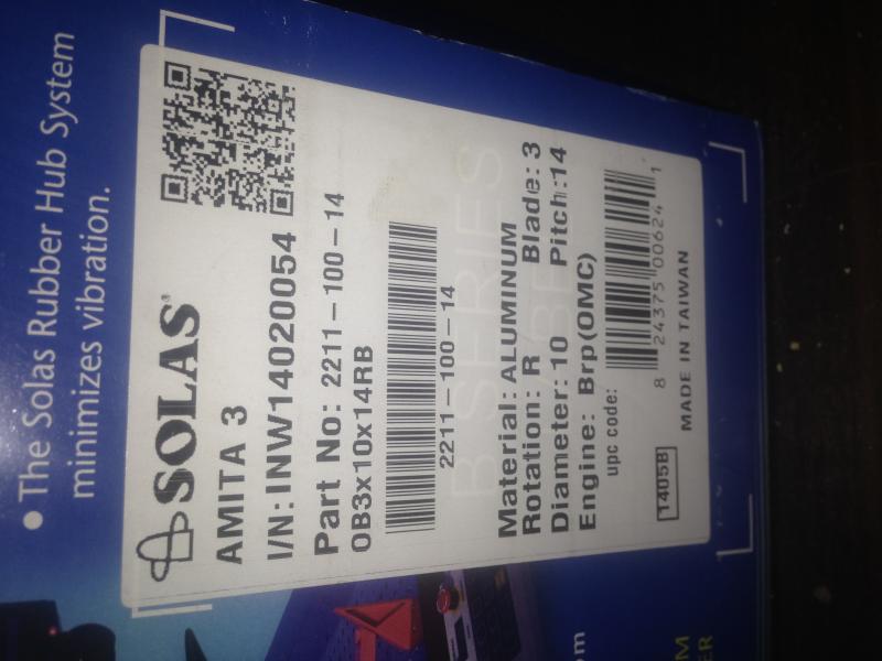

Вопрос знатокам :) В одно жало почти без вещей лодка (на амите-3 шаг-14) разгоняется бодро, на скорости около 35км/ч обороты 4400 газ 2/3. Ели резко добавить до упора скорость не повышается и создаётся ощущение, похожее на прохваты с повышением оборотов!
Может резиновая втулка в винте пробуксовывает? Или это невозможно.
По ощущениям у мотора мощя в запасе есть! Да мотор Джонсон 25/30!

Пробуксовка демпфера четко определяется наличием круговой протертости под крепежной гайкой винта - посмотри :yes:

На Джоне 15 такая-же история. При малой загрузке и повышенных оборотах. Прибавляешь-такие-же ощущения(как прохваты) и скорость практически не прибавляется,как будто кавитация . Дим,но мне кажется что это не проворот демпфера. Разбираться не было возможности. Самому интересно. Может шаг маловат?
Нужен мозговой штурм

Похоже на малый шаг. У меня такое примерно было, когда устанавливал "грузовой винт" на Тохасик.
А тахометр у вас что говорит? Когда прекращается рост скорости?

Ломовой агрегат, почти 600 кубиков :good: Редукция какая? И на каких оборотах происходит срыв?
