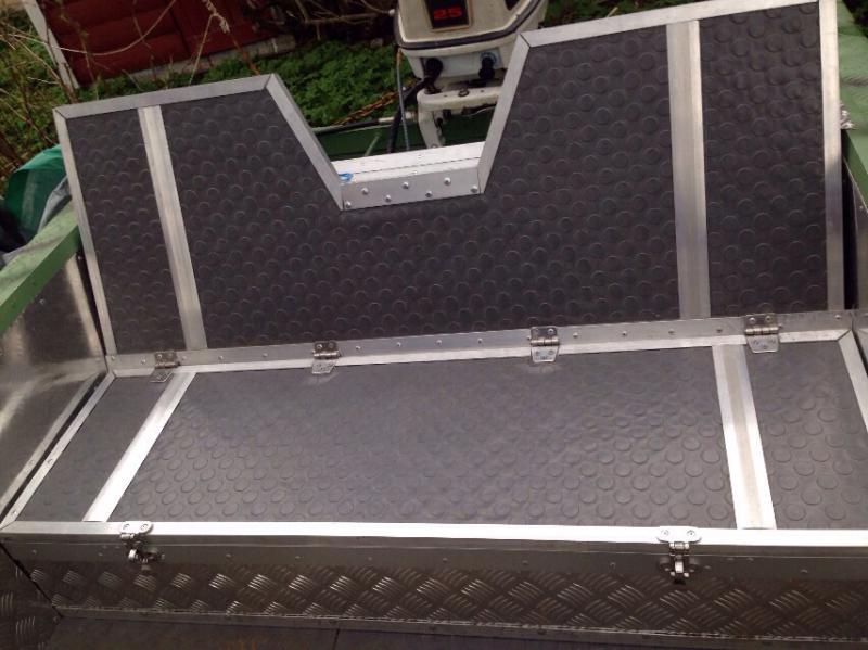

Спасибо старался. Панель Акватексом обработаю, а потом пролачу! Думаю будет неплохо!
Re: Мотолодка ОКА-4: Востановление, Тюнинг.
GROWER сказал(а):
Носовую часть, в ногах, зашил рефленкой под которой каркас из уголка и пеноплекс.
Сковорода для ног! Бррр!... :nea: ... покрасить чем нить светленьким :good:

Дмитрий, что такое пережил? Что такие ассоциации, чистый алюминь рифлёный, под ногами вызывает?
На дедовском Проге-2 родные слани были некрашеный дюраль, помню ногам в детстве было мягко говоря неприятно, а потом дед сделал слани из бакилитки 9мм. :good: :D ...

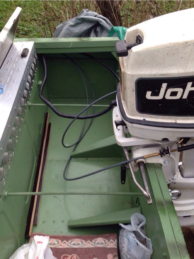

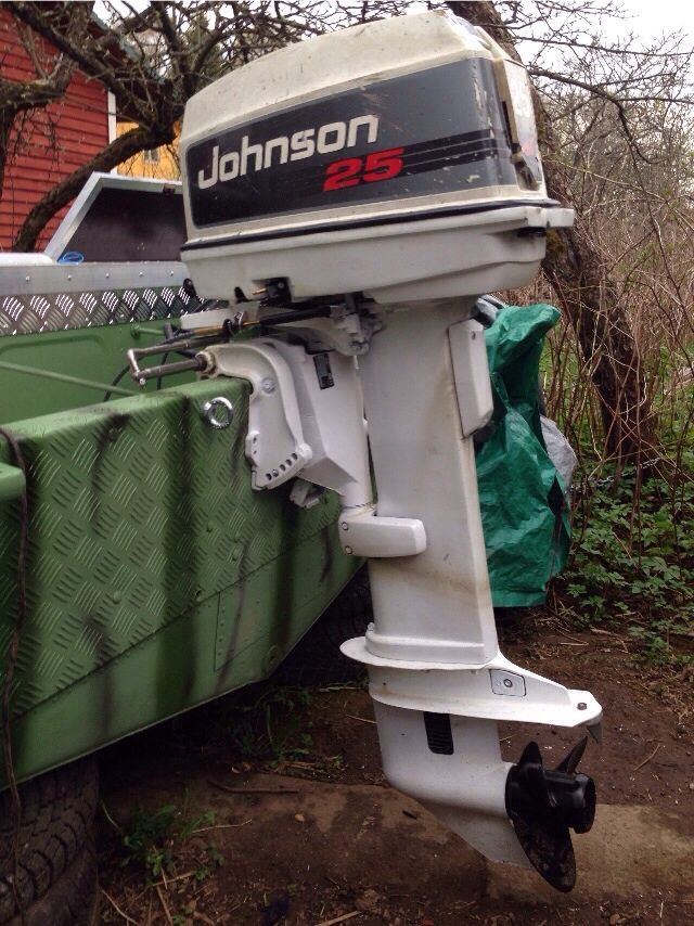

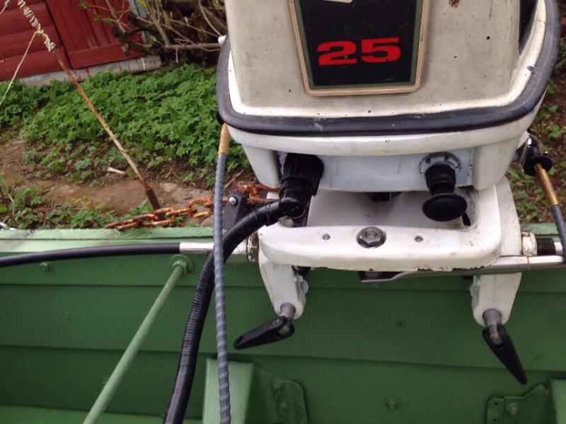

Поставил мотор, подключил дистанцию, рулёжку, провёл электропроводку. Мотор ставил так, чтобы КП встала в ровень с днищем (рекомендации по ОКА - 4).

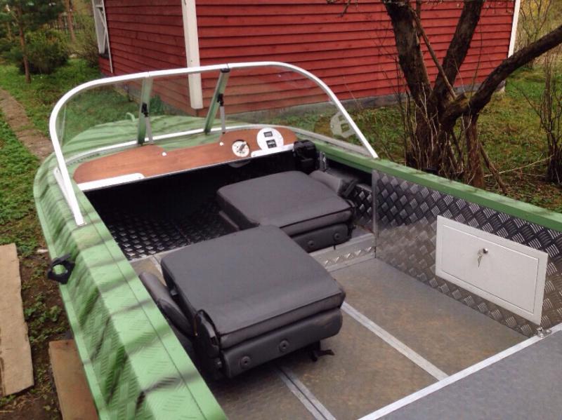

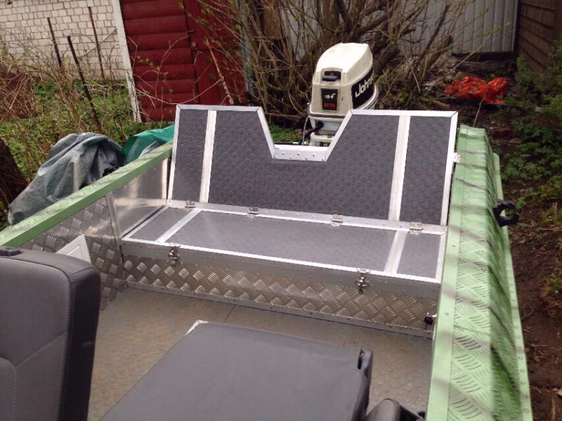

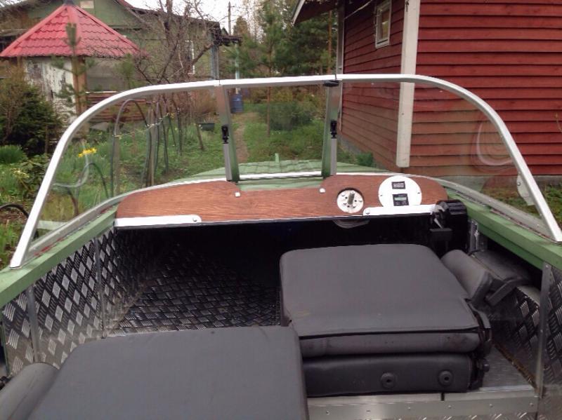

Переделал спинку заднего дивана, для более удобного запуска и контроля мотора!

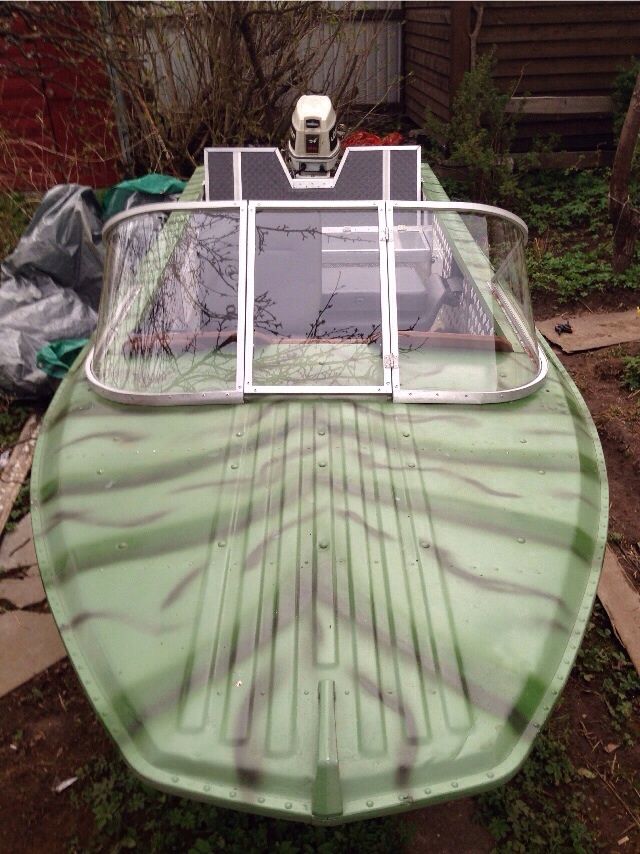

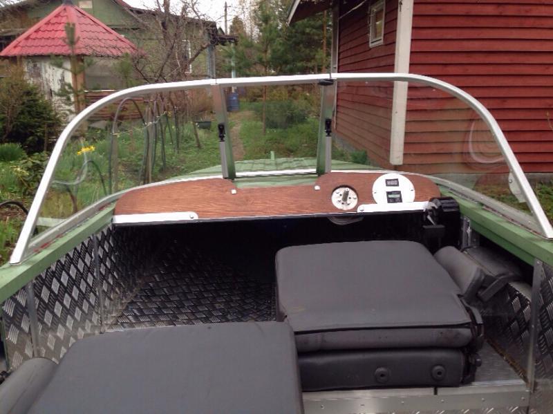

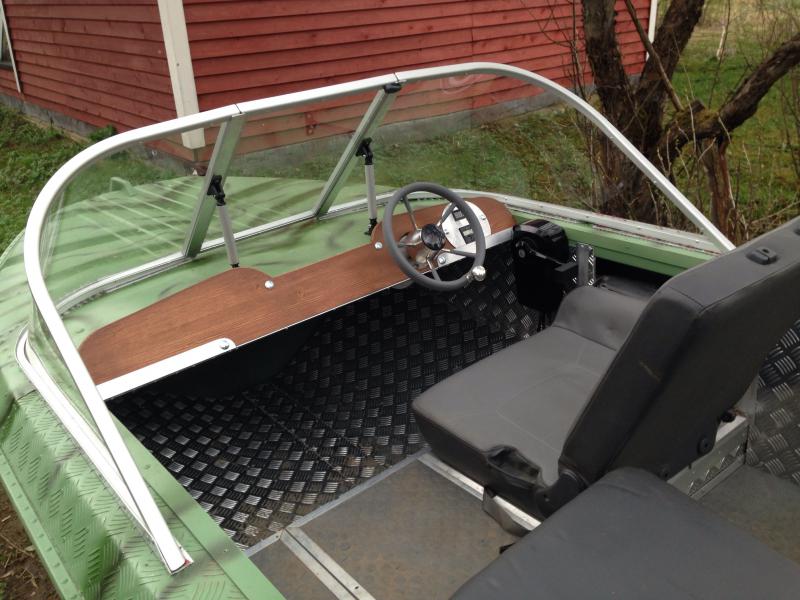

Поставил ветровое стекло (made in: Лодка-44)

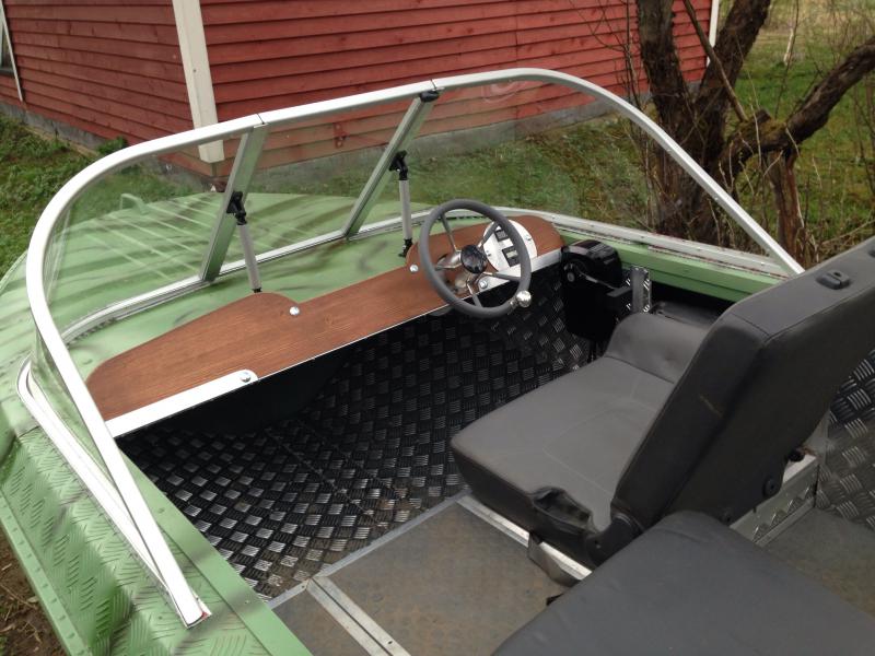

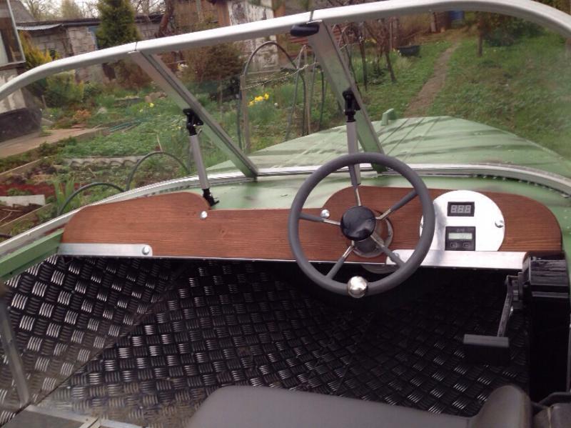

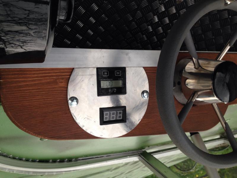

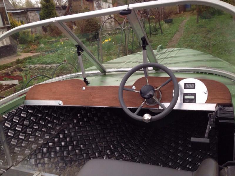

Окончательный вид ПРИБОРНОЙ панели и комбинации приборов. Сверху вольтметр снизу счетчик моточасов и тахометр! Больше пока не надо! :)

Ещё! :)
Рамку со стеклом ставил не так как в руководстве к ней т. к. Считаю такое крепление: 1) неудобным ( надо лезть в нос лодки); 2) не обеспечивает достаточную жёсткость; 3) ведёт к неминуемому изменению исходной геометрии рамки в виду того, что геометрией рамки не учтена покатость носовой части лодки).
Я сделал проще: 1) приложил рамку на лодку. 2) приклепал калитку к рамке. 3) выставив зазоры очертил на корпусе место расположения нижней части рамки. 4) снимаем рамку со стеклом. 5) по линии к корпусу на герметик клепаем уголок 30х30х1.5мм. 6) снова ставим рамку вплотную к уголку и преклёпываем рамку к уголку. 7) радуемся и пьём пиво!

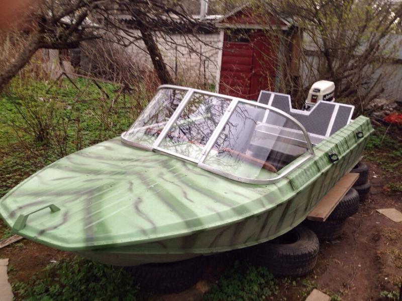

:) дело близится к концу :)

... Мотор ставил так, чтобы КП встала в ровень с днищем (рекомендации по ОКА - 4).

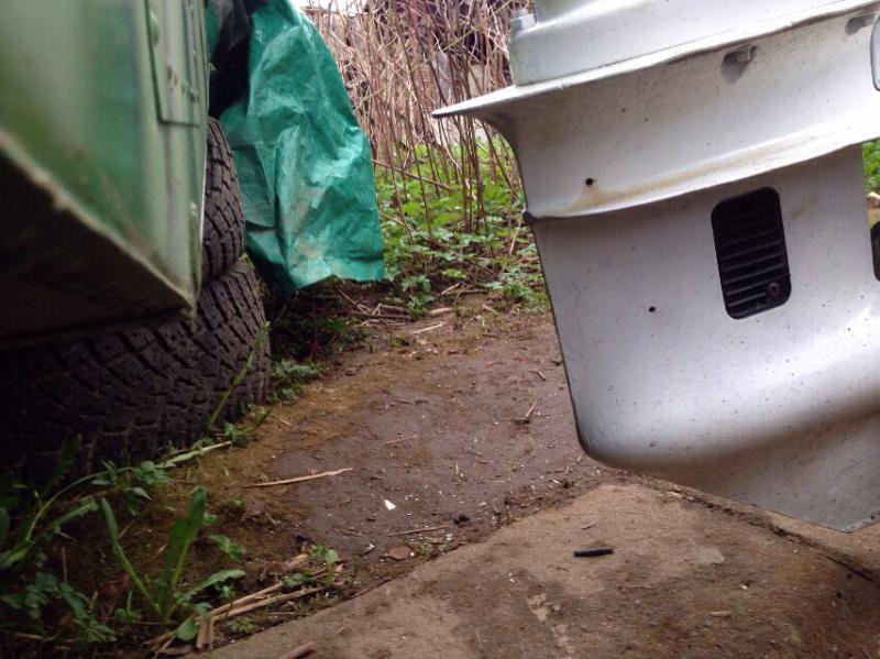

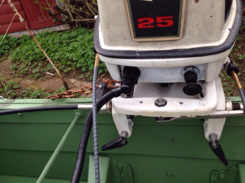

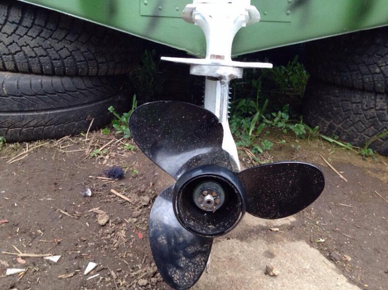

По опыту скажу сними этот самодельный трим с АКП, поверь, без него Андрюхин(Андрей64) Джон-35 на моём П-2М с родной тросовой рулёжкой дискомфорта не доставлял ни разу, вот твоё "чудо" ИМХО может кавитацию провоцировать, лишнее оно :yes:

Это не моё ЧЮДО!! Сам охренел когда увидел. Буду снимать однозначно, просто пока руки не дошли. Буду на это место ставить анод от Хонды он выглядит похоже но обтекаемый и анод!
GROWER
23.04.2014
79
ОКА-4
Johnson 25-(30)
Знатное финское рукоблудство!:) могли ведь хотя бы скруглить!
