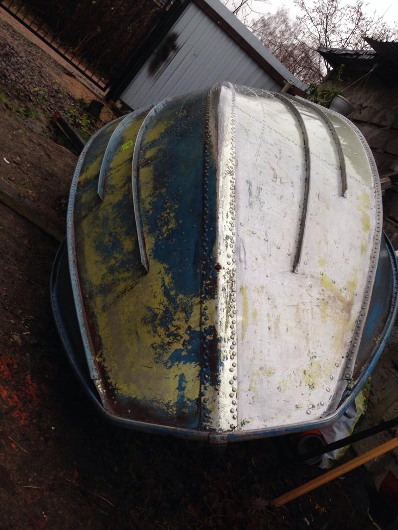

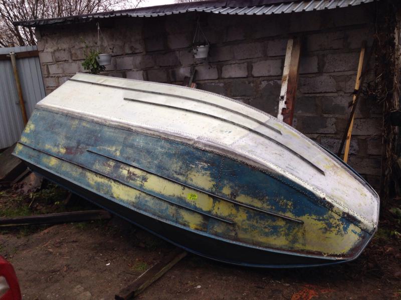

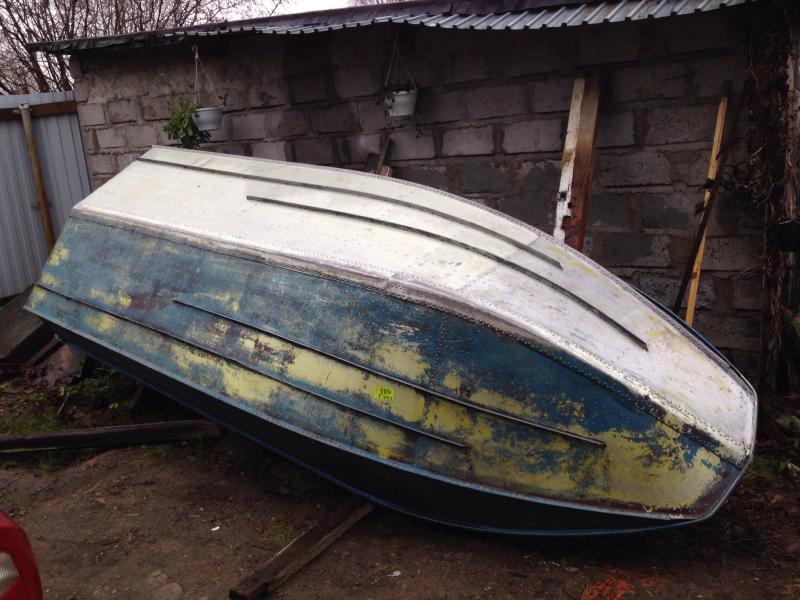

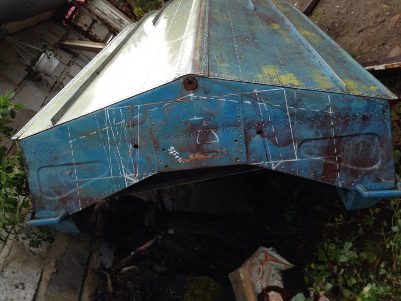

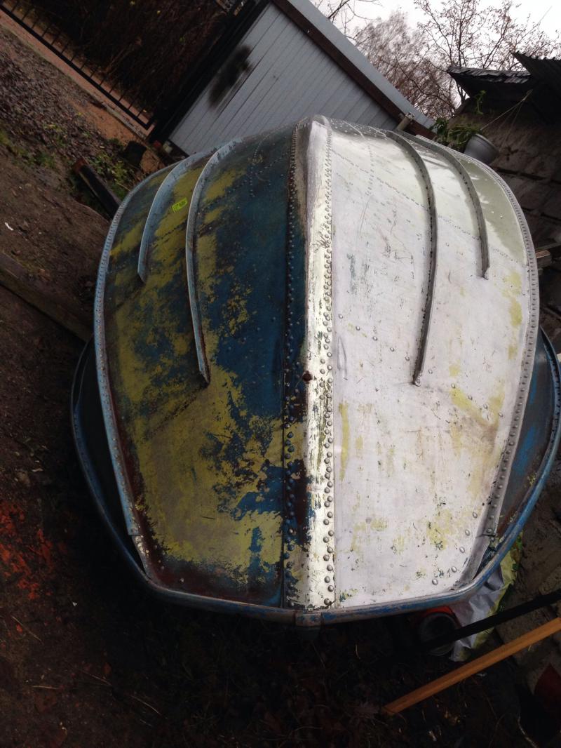

Досталась мне лодочка вот в таком состоянии. Корпус был в неплохом состоянии. По комплектации "ведро".

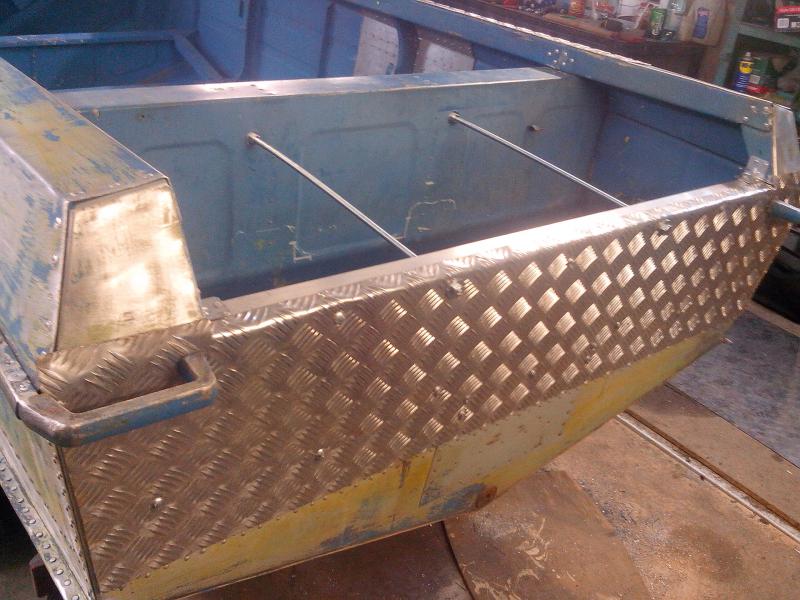

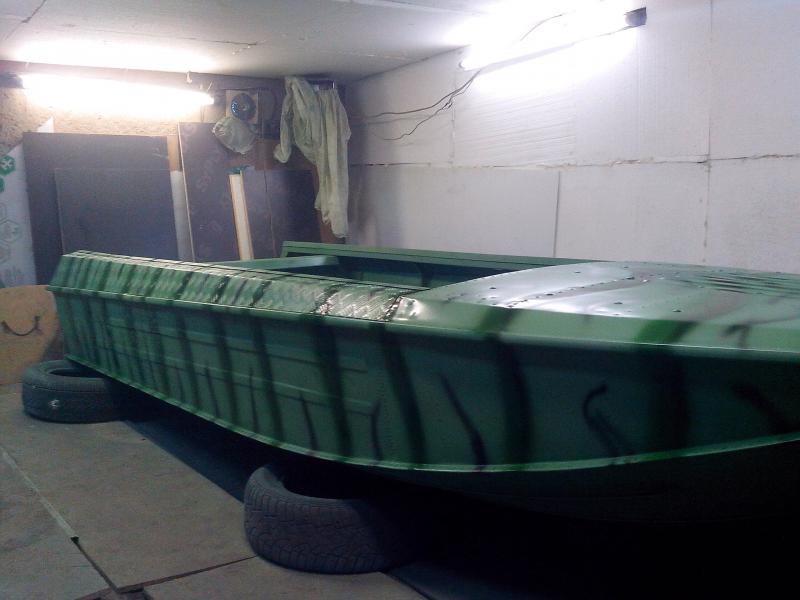

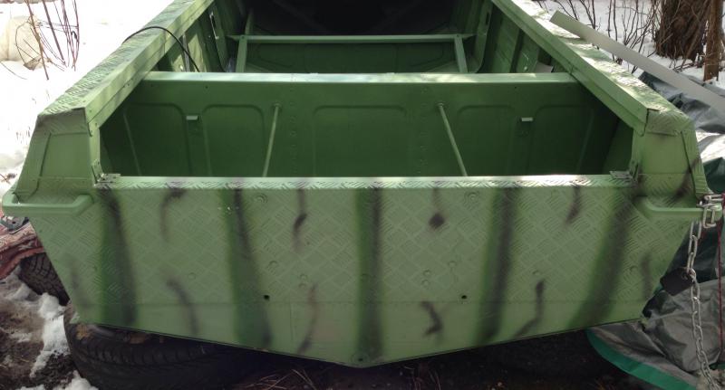

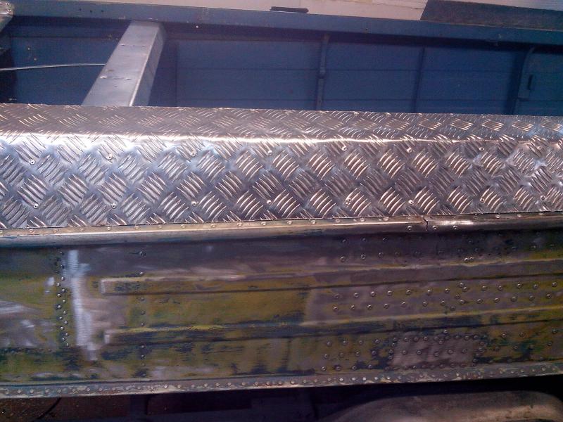

Далее отогнал лодочку к ребятам из мастерской "Стапель21". Времени на тот момент не было а работы по лодке надо было начинать. Произведенные ими работы: подняли и усилили транец; усилили носовую часть фанерой снизу; положили "рефленку" на борта сверху т- 1,5мм; покрасили эпоксидной краской под камуфляж.

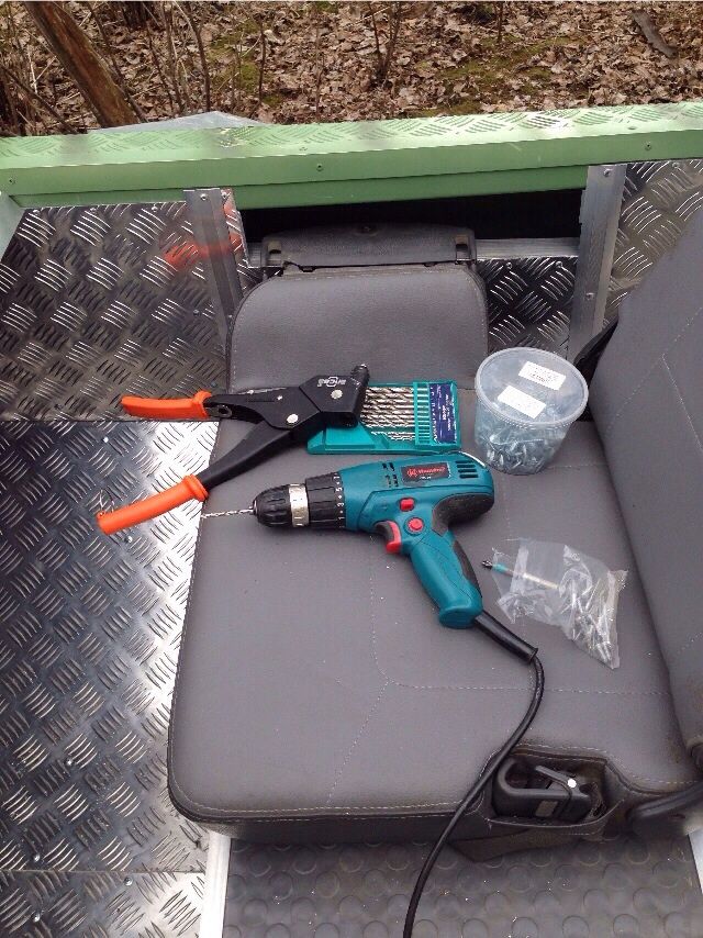

Уйдя в отпуск занялся наконец лодкой :)

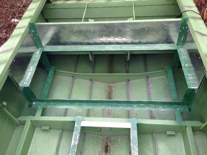

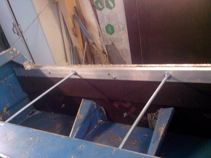

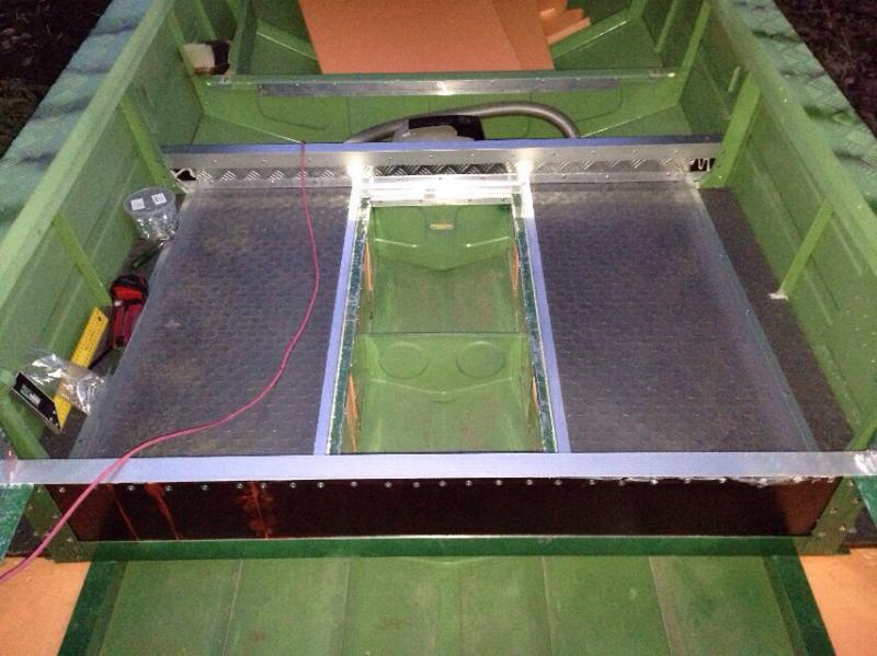

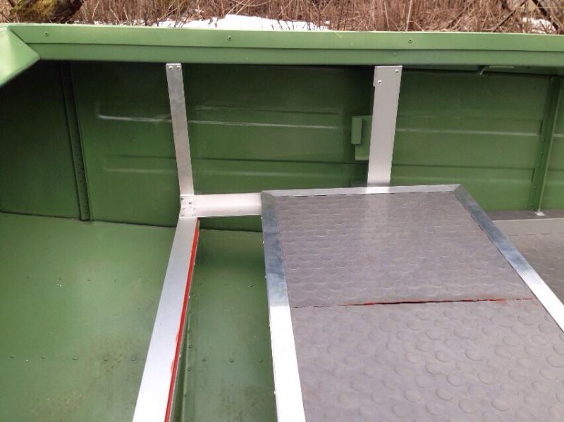

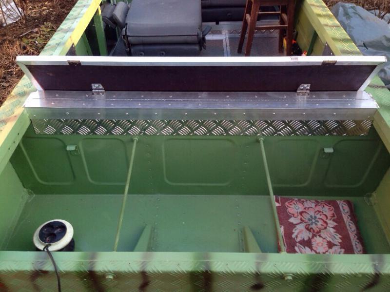

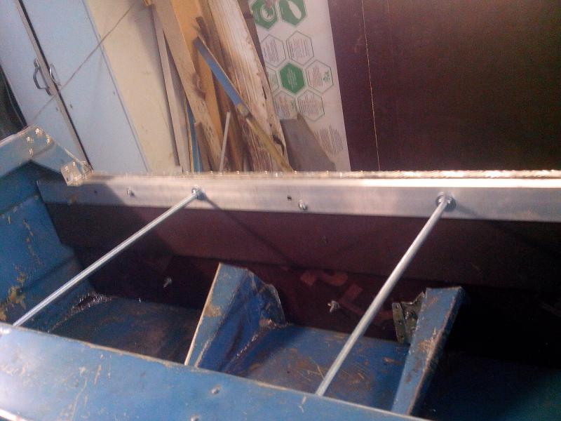

Начал с каркаса под кормовой рундук-диван. Затем усилители под пайолы.

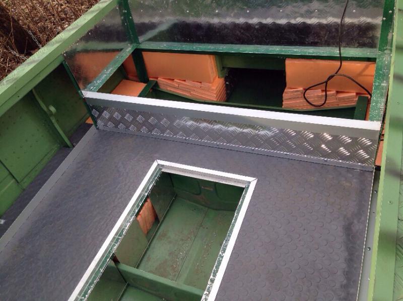

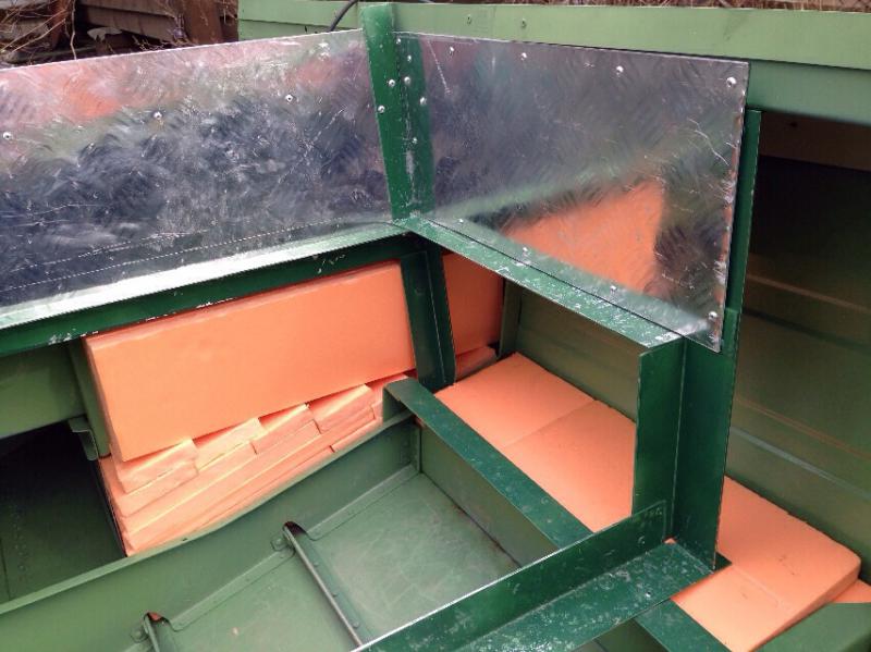

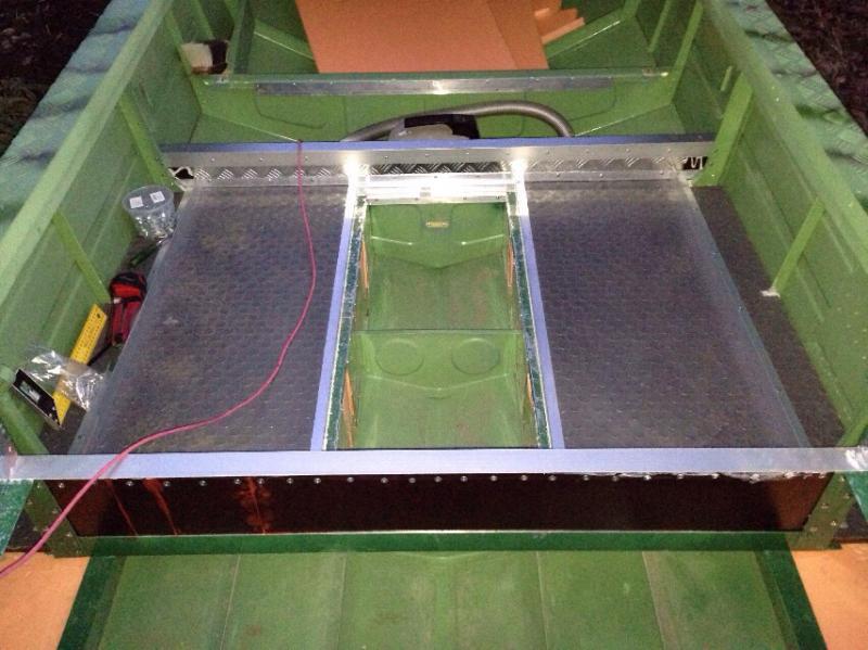

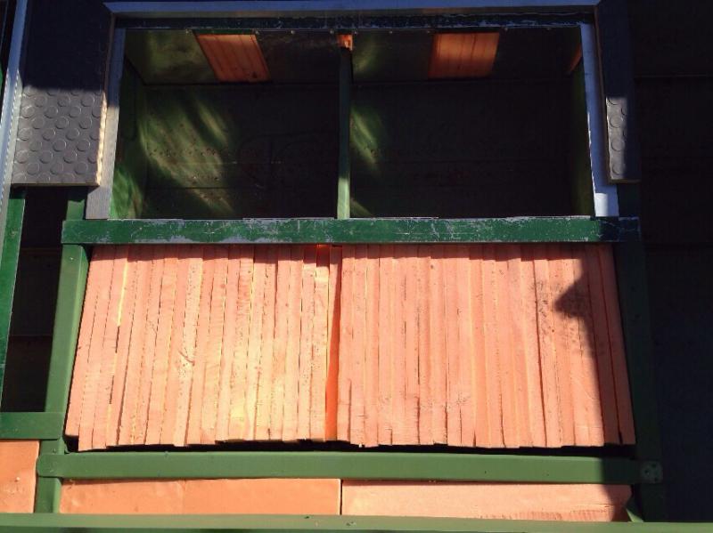

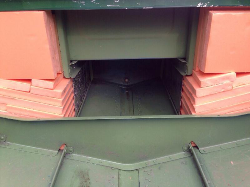

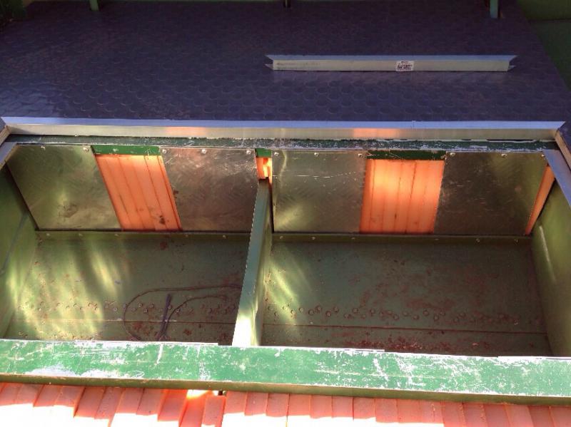

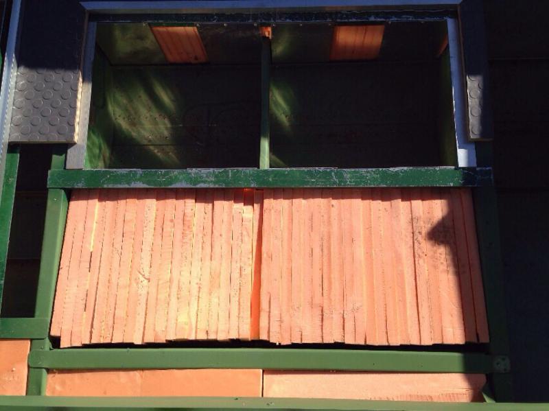

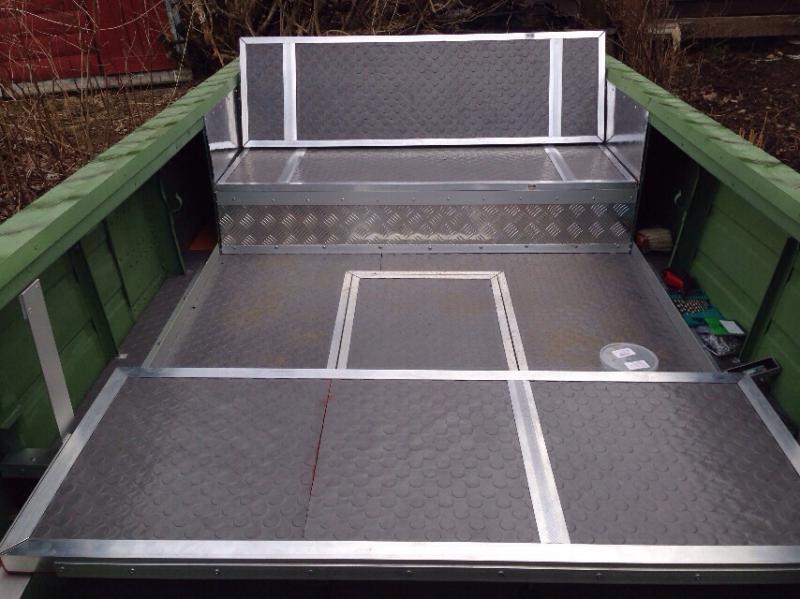

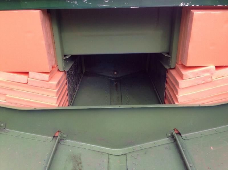

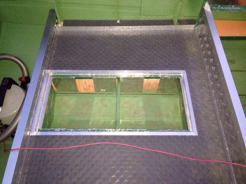

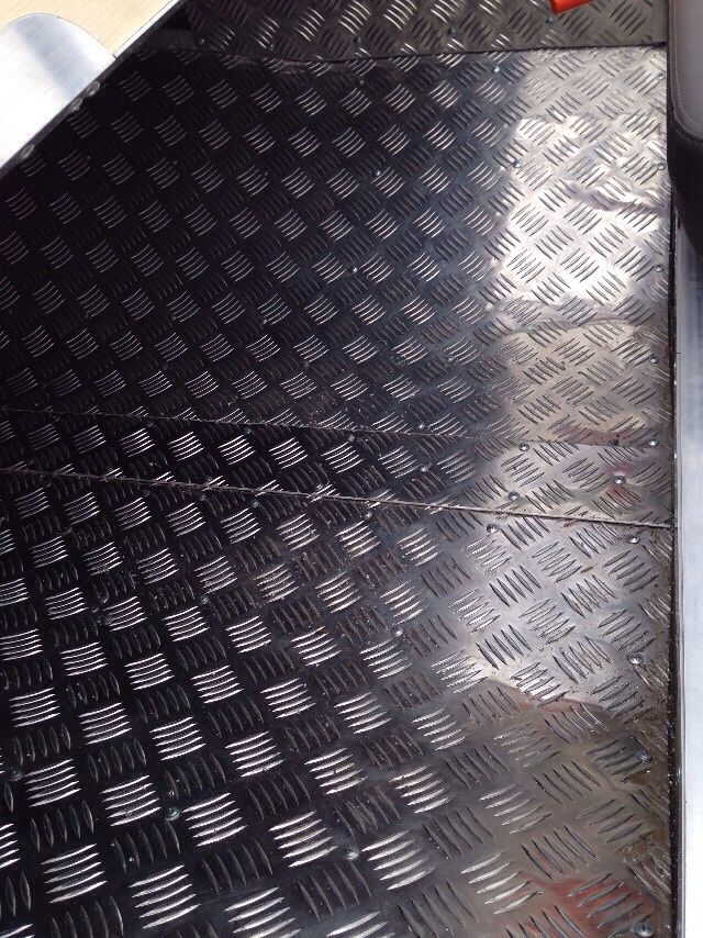

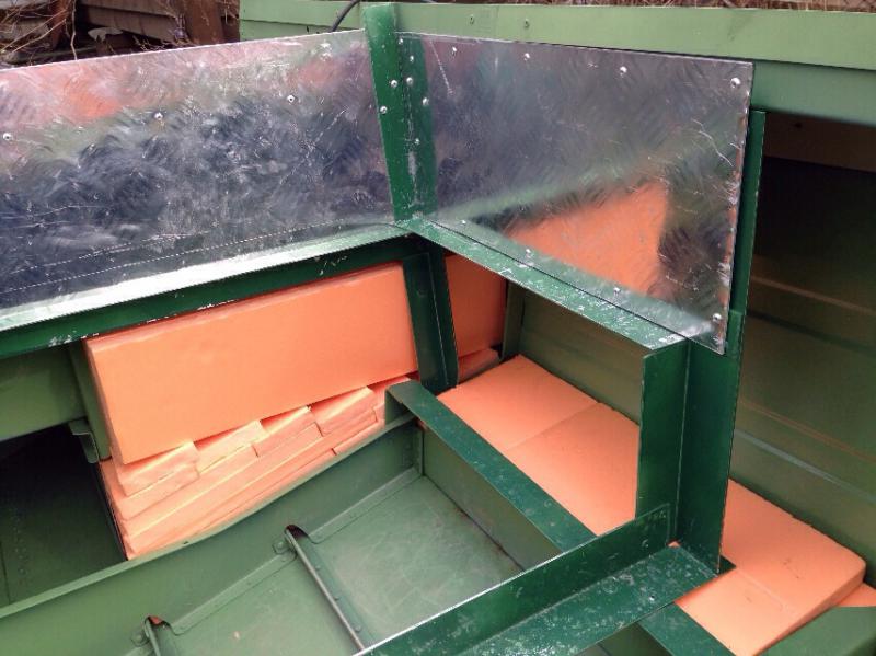

Далее: блоки плавучести "пеноплекс"; Пайолы: фанера ФСФ "транспортная" 15ка плюс коврик Пвх и всё в алюм профиле (П).

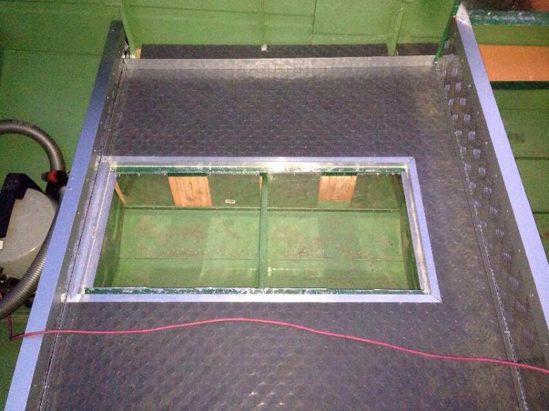

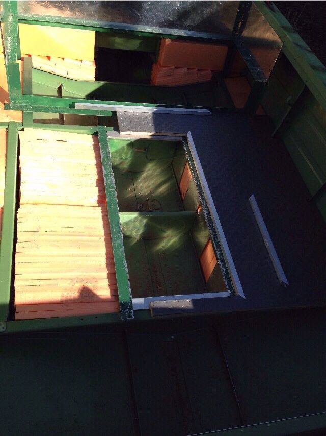

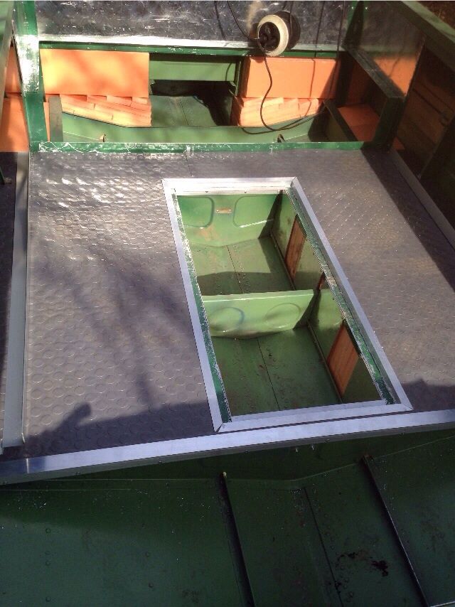

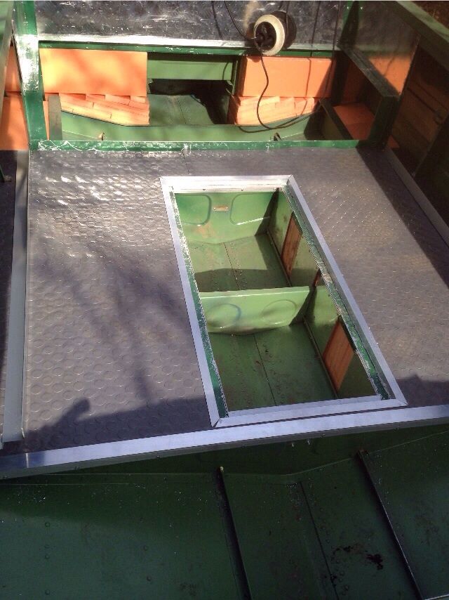

Затем пайолы, люк- ревизия, основания рундуков, спинка заднего дивана. Мягкие подушки хочу сделать съёмными.

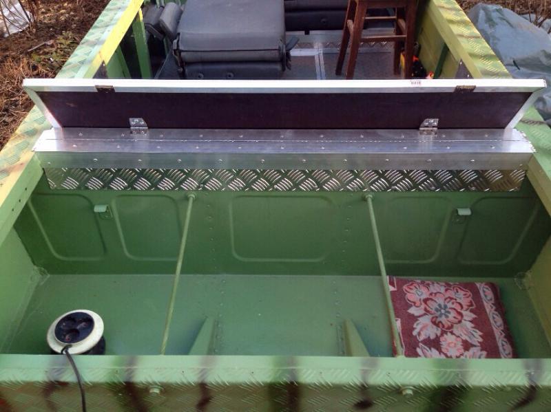

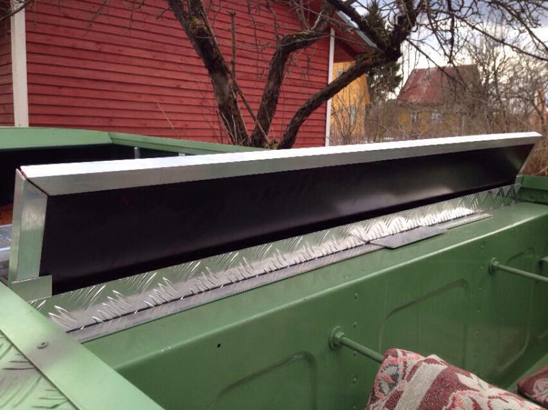

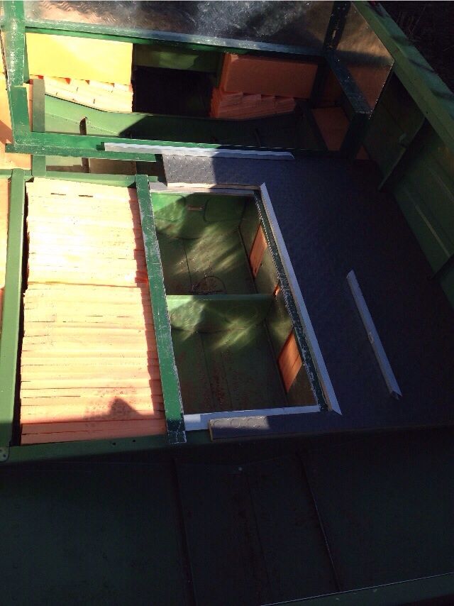

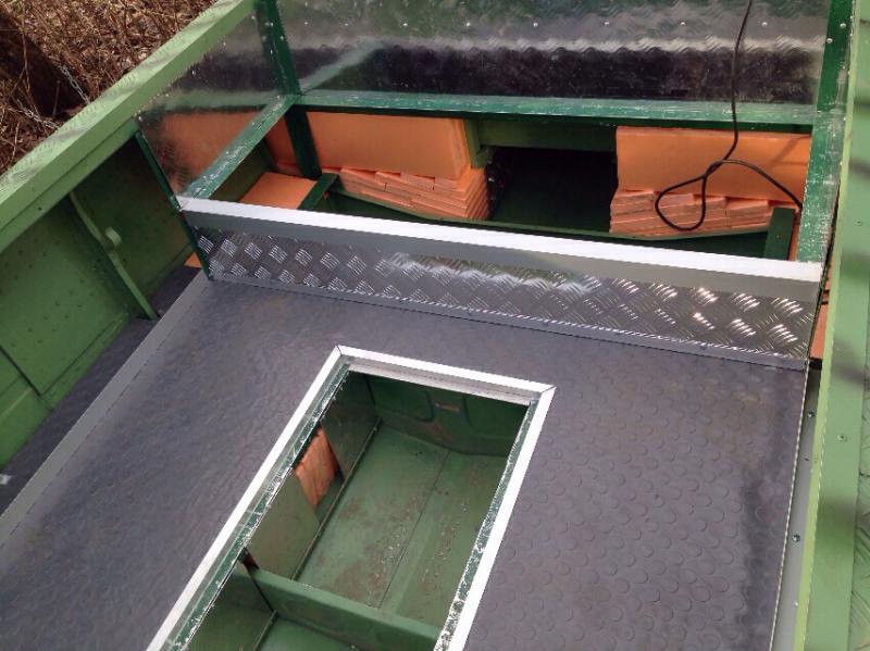

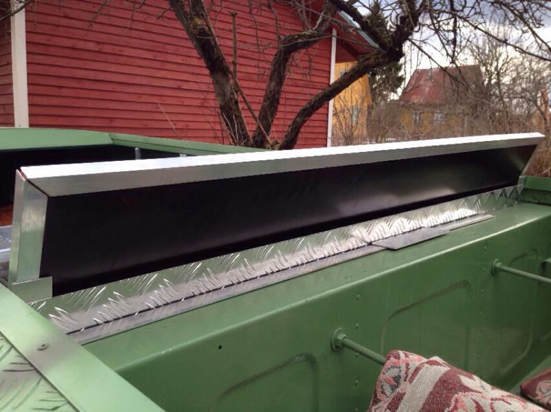

Поднял и выровнял с бортами перегородку рецесса!

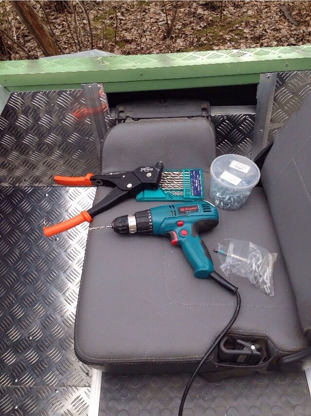

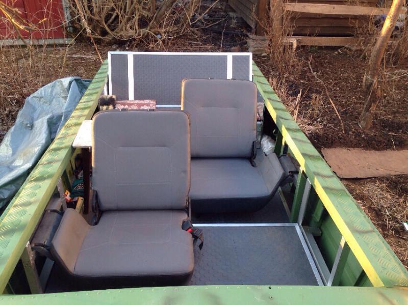

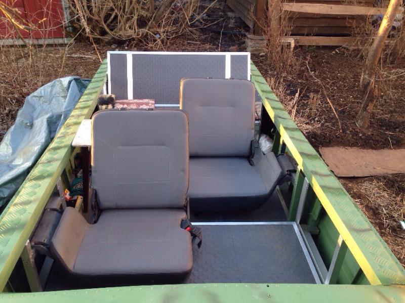

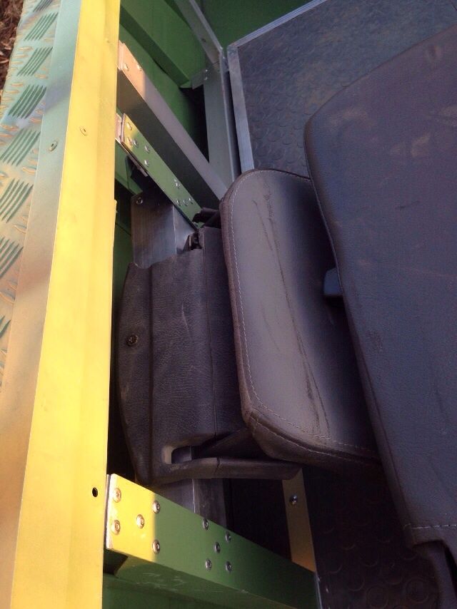

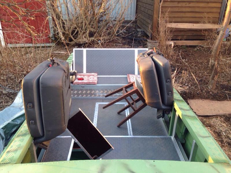

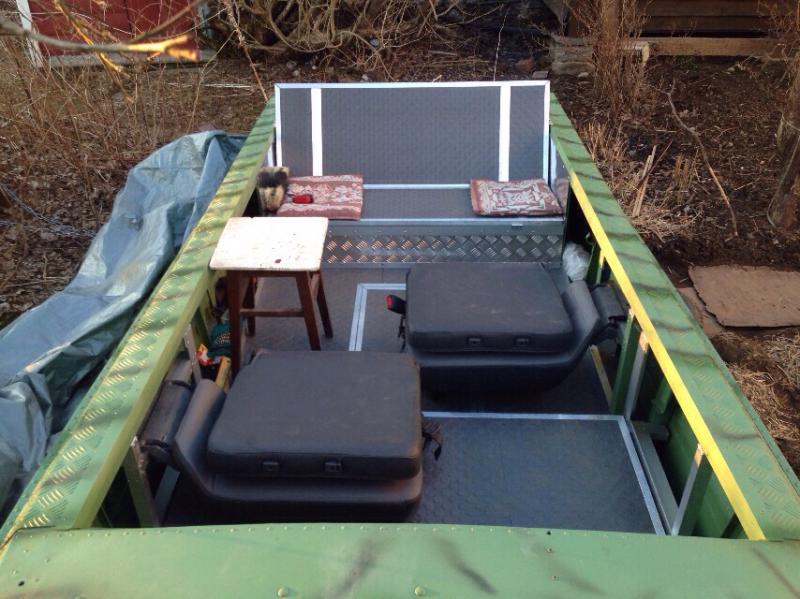

Затем встал вопрос по перед ним сиденьям. В магазинах за 3000руб сиденья хлипкие какие-то. Страшно сидеть. А хорошие прочные и удобные продаются за цену от 8000 руб/1 шт. Считаю они не стоят таких денег, а посему начал искать альтернативу! Нашёл не сразу! Сиденья от Паджеро 2 3й ряд! Они и поуже чем обычные автомобильные и легче. Плюс система крепления и складывания мне очень даже подходила! На Авито купил комплект из 2шт за 3000руб в хор сост.

.. Сиденья от Паджеро 2 3й ряд!.
Блин, скокож они вЕсят? :?

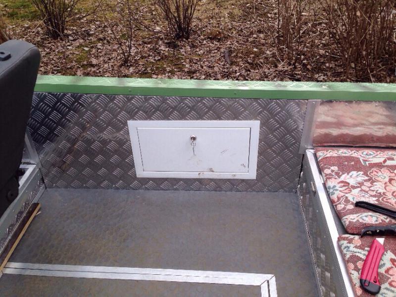

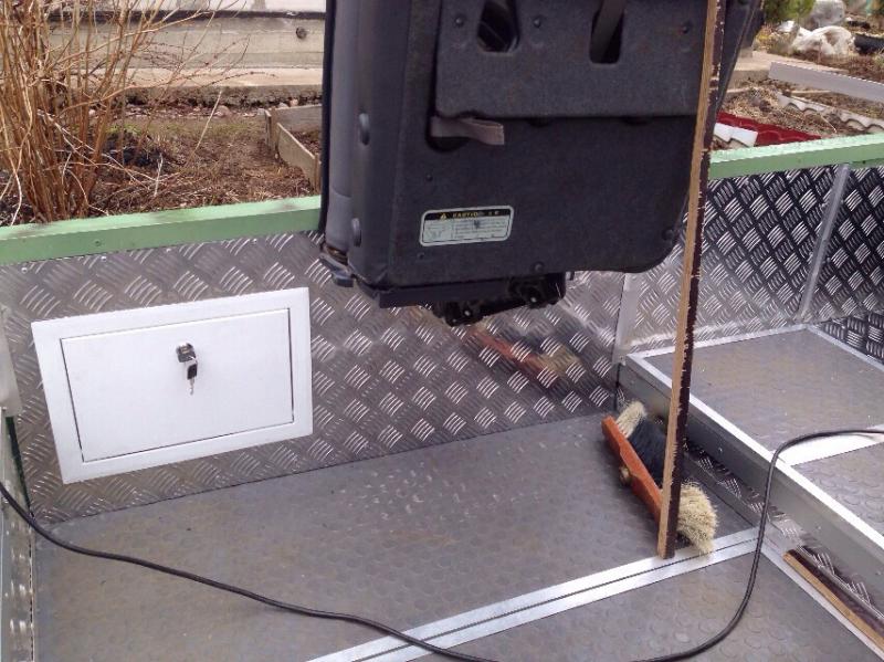

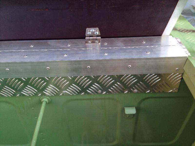

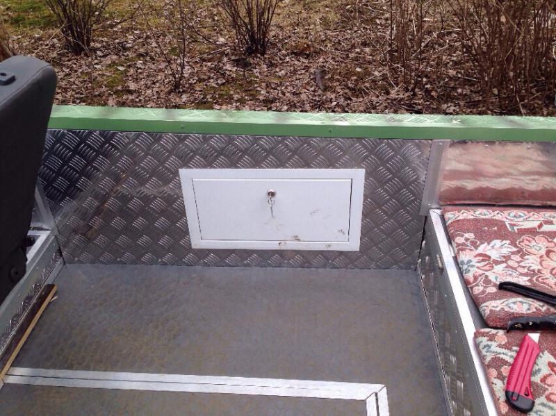

Зашил боковины, лючки поставил ревизионные (цена копеечная, вид приличный, закрываются на замок)
На безмене не взвешивал! Но по ощущениям их вес немногим больше "путёвых" кресел которые я смотрел и щупал в магазинах.

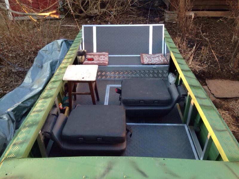

Лодка изначально строилась не из расчёта скоростных рекордов. В основном для комфортной рыбалки и непродолжительных заплывов на относительно небольшие расстояния в составе 3х иногда 4х человек с удочками.

ЛОдочка ЗАЧЕТНАЯ! Но 15 фонера перебор 8-9 достаточна для слонов и Пьяного бунта на КАРАБЛЕ!!! 6 САМЫЙ ГУТ

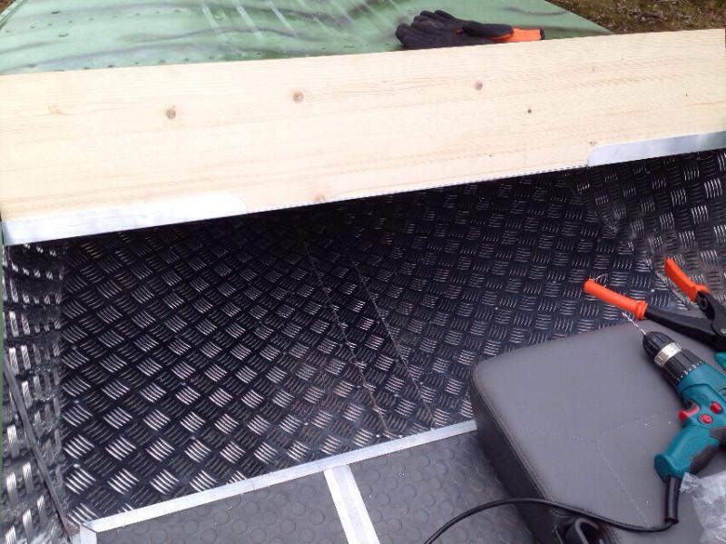

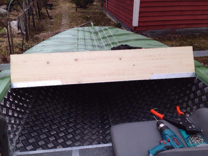

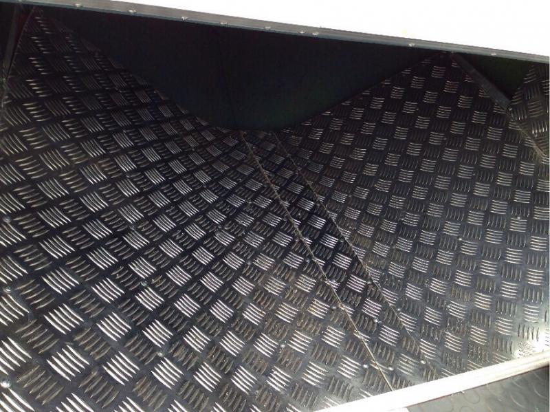

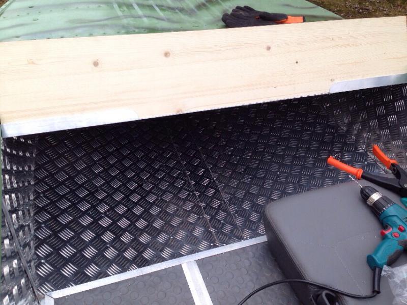

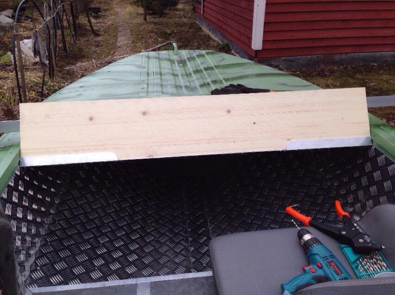

Носовую часть, в ногах, зашил рефленкой под которой каркас из уголка и пеноплекс.
Согласен :) бунты бывают!
Просто был "босяцкий" подгон по фанере! Покупал бы - тогда конечно 8-9.

:pardon: Согласен халява слаще укс уса. А вот покрытие на фанере зачетное!!!

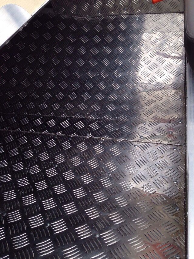

Это 1мм ПВХ коврик. Тоже халява. Им полы в общественном транспорте кроют!
GROWER
23.04.2014
79
ОКА-4
Johnson 25-(30)
Re: Мотолодка ОКА-4: Востановление, Тюнинг.
"Дауж...и сверху еще рифленка.....паходу теперь и пистолетную пулю держит "
Под рифленкой фанеры нет! Фанера в центральной части под ПВХ ковриком!

Прибора из 10мм массив сосны будет обработана, но чем пока не решил! Думаю.

GROWER сказал(а):
Носовую часть, в ногах, зашил рефленкой ...
хорошая идея :good:
