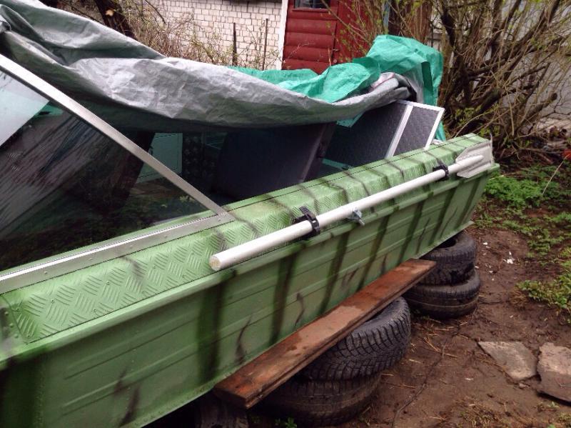

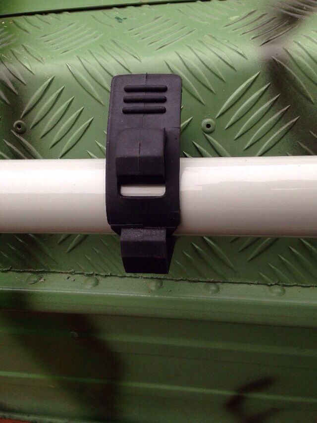

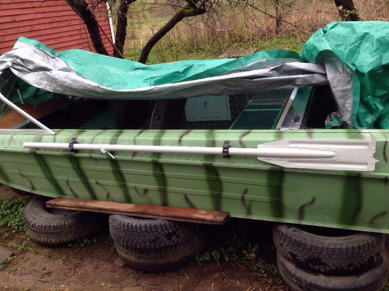

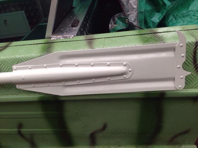

Вёсла с креплениями!

По моему неплохо! Не мешаются в кокпите!

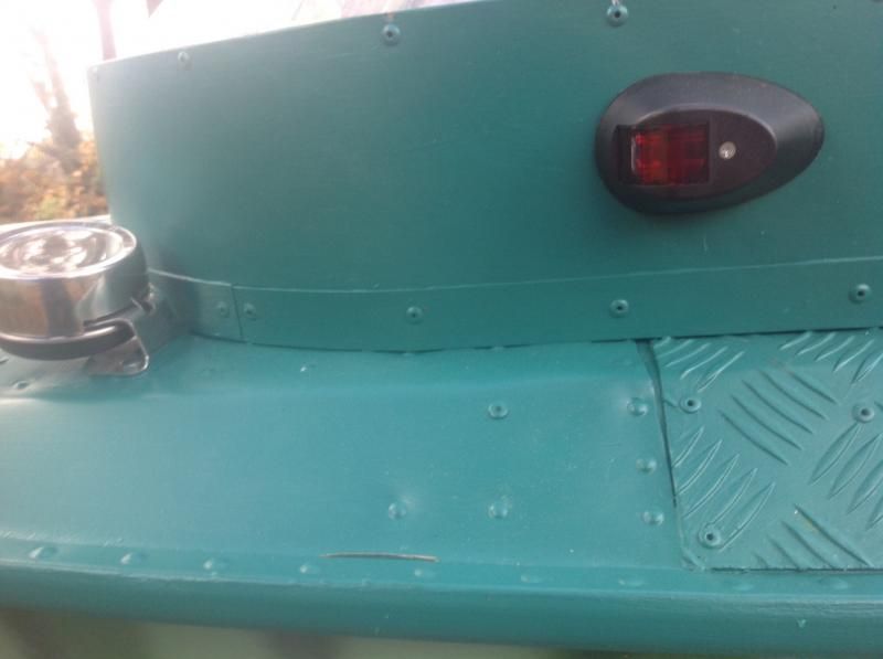

Осталось освещение, швартовые и киповые планки!

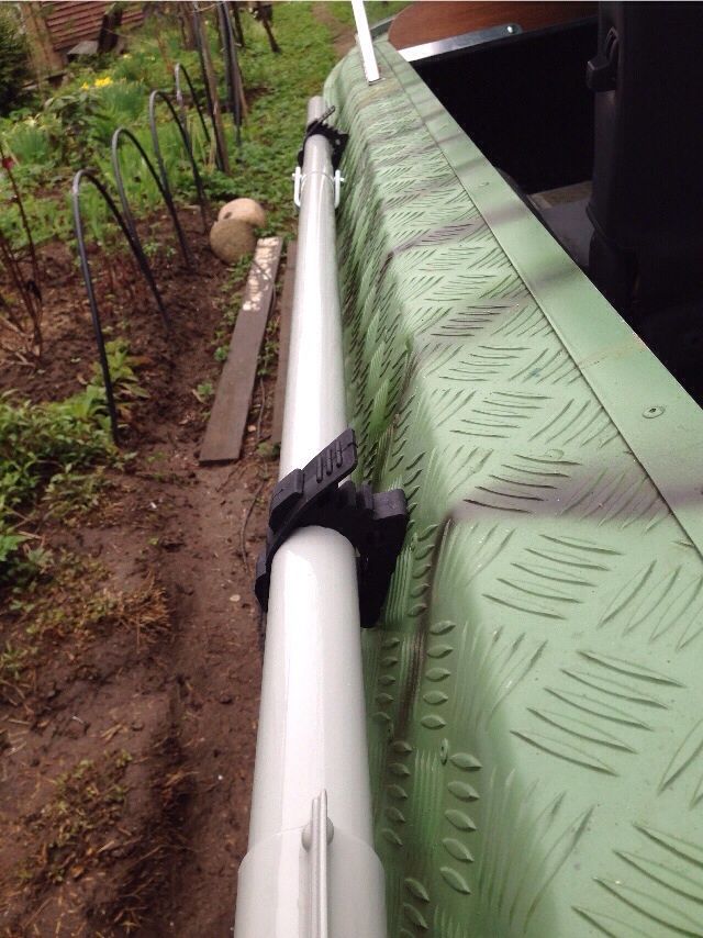

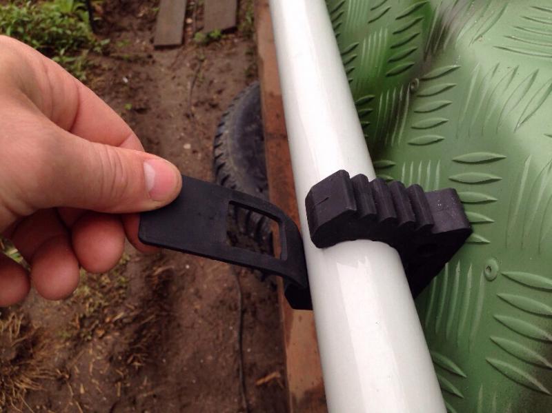

GROWER сказал(а):
GROWER сказал(а):
... Держаться крепко и весло быстро снимается! :)
Фотки крепежа есть, а с вёслами? :unknown:
Если интересно то выложу фото с вёслами! :)
GROWER, крепеж - :good: По инету пошерстил магазы - не нашел... В каком из 4х4 брал???

Классно всё получилось :good: Только передние сидения выделяются из общей массы (по моему не в лучшую сторону). Может вёсла перевернуть бы крюками вниз, а то мало ли кто захочет нечаянно упасть с лодки и попутно зацепиться за них :unknown:

GROWER сказал(а):
Брал в к-рауте или Максидоме точно не помню! В магазинах 4x4 должны быть по любому, как крепление Скайджека.
Накример: http://www.offroad.su/item.html?4613
http://www.4x4-offroad.ru/item.php?id=2867

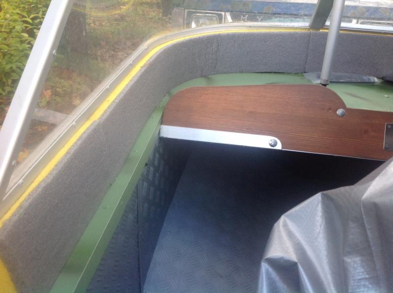

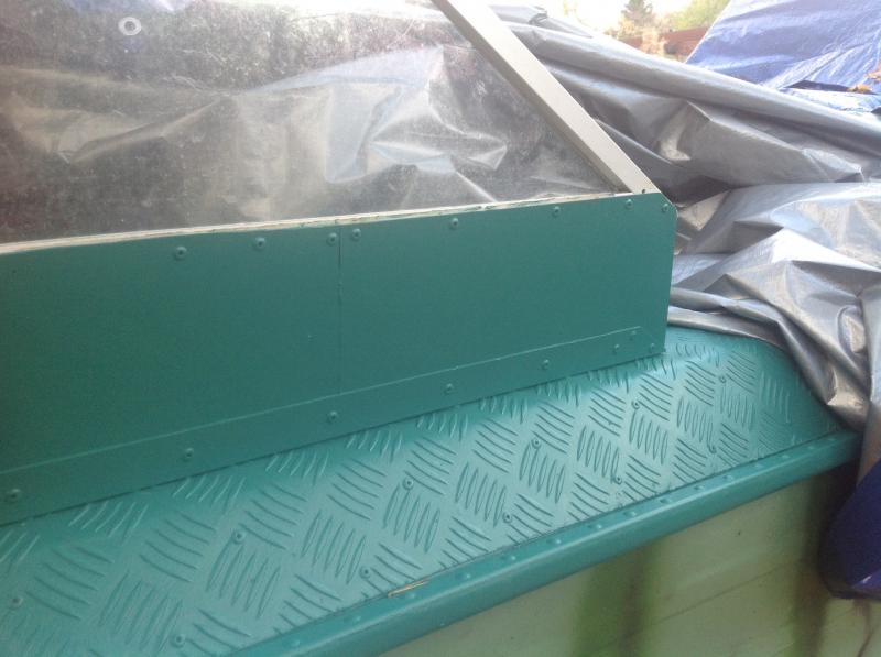

А можно опубликовать или прислать в личку более детальные фото крепления стекла к корпусу. Купил такое же и сейчас устанавливаю, щели в палец, а то и два.

У них на сайте есть фото со всеми размерами. Я когда ставил то вместо передних угловых заклепок ставил болты. Через верх просверлив отверстия. И немного изменил технологию. Все разметил, просверлил отверстия и собрал все на саморезы и притянул как следует. Потом по одному выкручивал и заменял на заклепки. Все плотно встало.

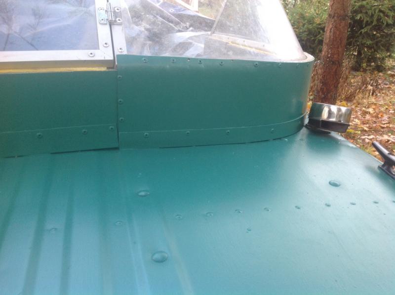

1) Палубу усиливал!!! Снизу фсф фанера 10ка. Прокручена мебельными винтами.
2) Рамку стекла крепил так: 1) поставил рамку на лодку, предварительно выставив зазоры в калитке (стянул струбцинами). 2) отметил место прилегания рамки к носу и бортам лодки. 3) снял рамку и по получившейся линии приклепал сверху уголок (учитывая все изгибы). 4) снова поставил рамку, вплотную к уголку, и всё выставив по зазорам, приклепал рамку не к палубе а уже сбоку к уголку.
Так и проще, и нет зазоров. У мена она тоже не хотела вставать без щелей по бортам, или убегали зазоры в калитке. Удачи!!!

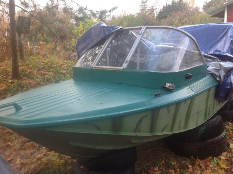

Теперь я немного переставил стекло. Так-как эксплуатация в плохую погоду выявила недостаточную высоту рамки со стеклом, я вынужден был её приподнять. Технология же крепления её к лодке осталась таже. + Надстройка дала мне возможность более удобно поставить эхолот.
Фото прилагаю:

GROWER сказал(а):
Теперь я немного переставил стекло. Так-как эксплуатация в плохую погоду выявила недостаточную высоту рамки со стеклом, я вынужден был её приподнять...
Круто! :good:
Думаю, в твоем варианте - лучшее решение для хождения в дождь.

Дело было не только в "дожде". У меня стоят сиденья прямо на переднем рундуке, но даже при этом, учитывая мой рост в 1,75м, верхний край рамки находился как раз на уровне линии горизонта. Это затрудняло движение по ориэнтиру, хотя ветер в лицо не бил. Так-же из-за ограничения по высоте не удобно вставал эхолот. Приподняв в/у способом рамку все проблемы решильсь! :)

Это совсем не КРУТО -это эстетически не в пи=ду.У меня тоже стоят сиденья на рундуке,даже еще выше. мой рост 180 ,и я писал,что стекло от лодка 44 не канает на Оке.Отодвигайте стекло от панели, получите жизненное пространство.

Не надо так напрягаться :) При первоначальной установке стекло Разумеется двигалось вперёд, смотрите фото выше там все должно быть видно!!!
Но у меня на рундуке стоят довольно таки высокие сиденья, это так-же видно на фото выше, при этом и появились описанные выше неудобства:) если бы все было окей, я ничего бы наверное и не делал. И вроде не так СТРАШНО все получилось.
