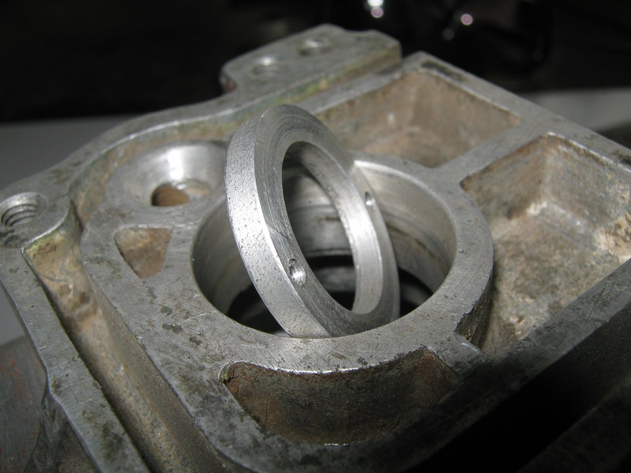

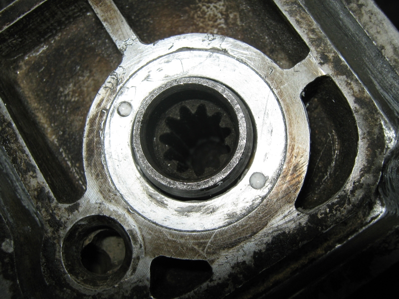

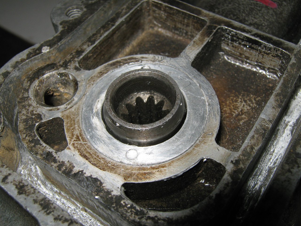

+++ Денис ! Да все очень просто .. Постараюсь объяснить " на пальцах " : - У нас два рабочих объема . 1 - картер туннельного типа блока двигателя , где происходит весь рабочий цикл - от впуска до выхлопа . 2- Дейдвуд ( "нога ") , куда происходит выброс отработанной смеси . По простому -- рабочая кромка сальника с пружинкой устанавливается к рабочему объему !!! Вот и стоят 2 сальника своей кромкой и пружинкой к своему объему и каждый выполняет свою функцию ... Но поскольку в дейдвуде условия работы сальник жестокие , я давно это доработал , сделав по простому , :- выточил защитную шайбу , при установке хорошего качества сальников ( а это импортные ) этот узел становится "неубиваемым" и он переживет ресурс цилиндро-поршневой группы (ЦПГ ) " Ветерка " . Проверено временем !!!
Я повторил фото из своего архива , посколько ты новичек , но тут все понятно без дополнительных комментариев ... Удачи !!

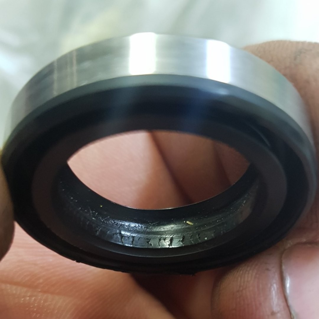

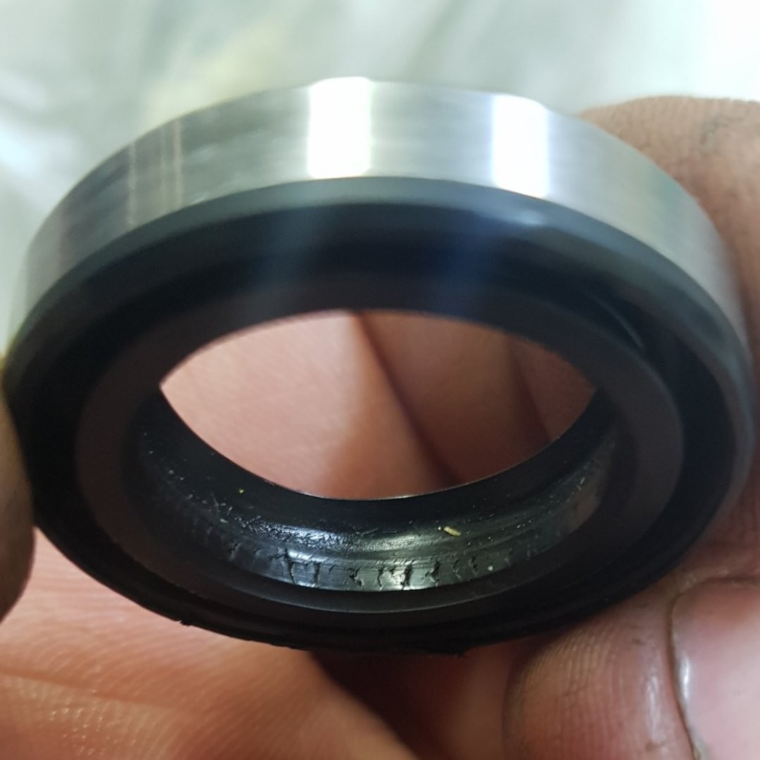

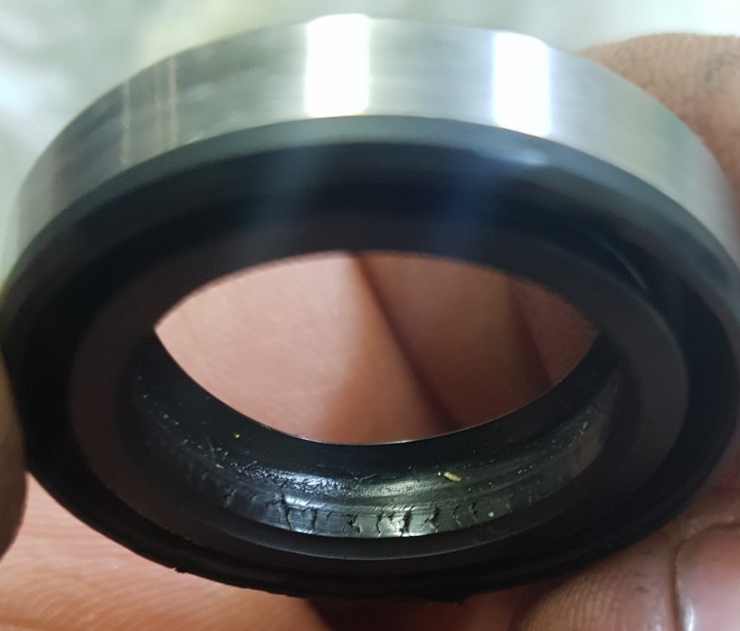

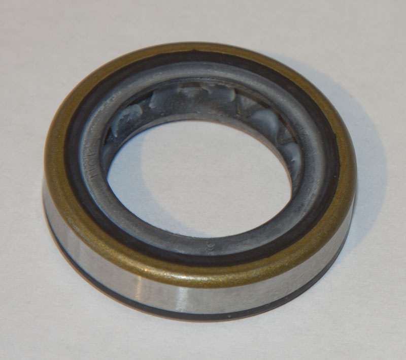

Стали появляться жалобы на бошивские сальники для коленвала...172570172571
Ребята в VK жалуются..., не ходят даже обкатку,- горят...

покупал "японские" с металлической окантовкой
Это они на фото и есть, заказывал Bosch, а пришли Zexel . Я ставил такие же через старый сальник, но думается придется демонтировать, поскольку на "хвосте" коленвала появилась эмульсия...172587 Вот такая япона мать получилась, кто косячит ???
Msmer54
30.08.2011
949
181
Ни кто не косячит, на упаковки написано корпорация БОШ сделано в Японии. Покупал такие сальники еще в 12 году, ходят без проблем.
А что у кого горит, может быть масса причин не связанных с сальником.
