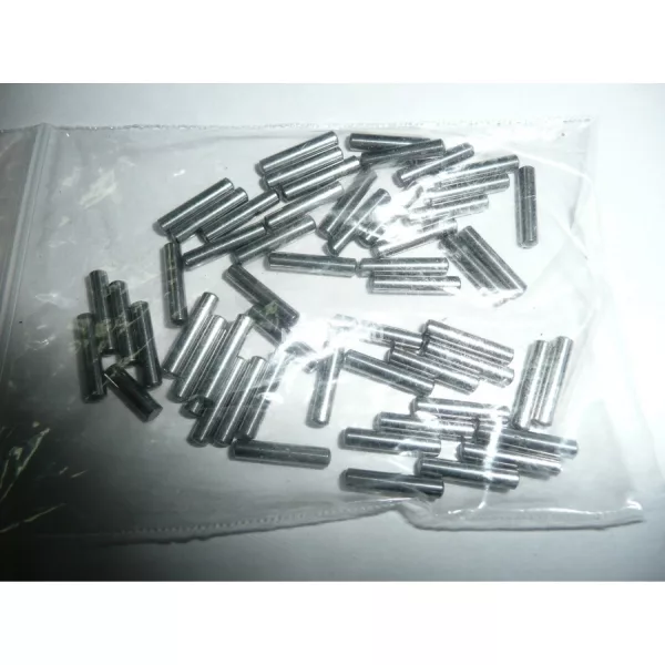

К так называемому "новоделу"твои попадосы не имеют никакого отношения.
Вот эти-подделка,ни к "новоделу"ни к умз не имеющие никакого отношения.
223711
если тебе такие присылали.то тогда все возможно...

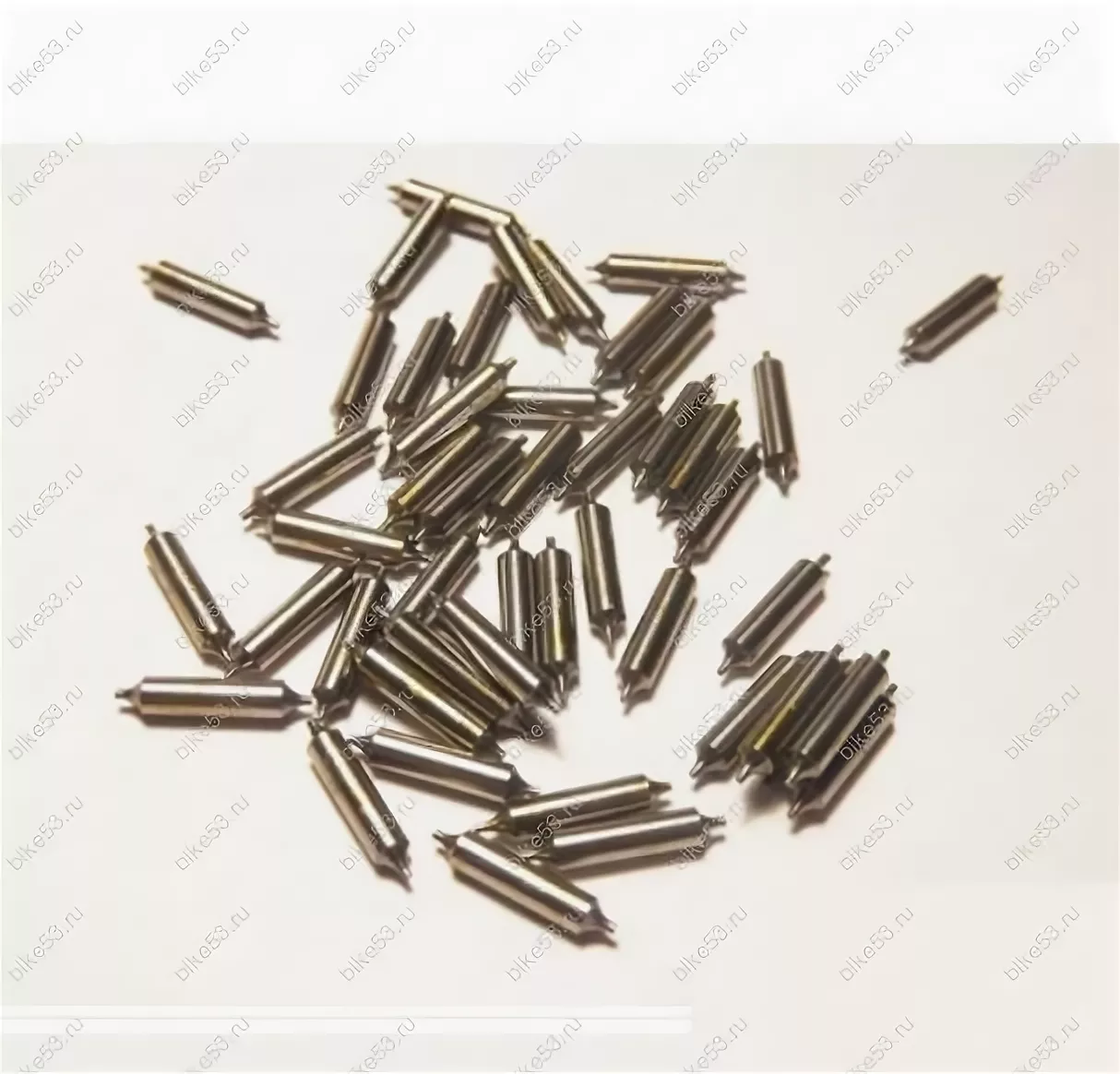

А.вот эти-хорошие,может даже и из заводских остатков попасться..Они ходят
223712
Пы.Сы.Если не найдешь крестовины,используй игольчатые подшипники с коробки передач 08-09 моделей.
На весь мотор тебе нужно,по моему 3 таких подшипника.Стоят гроши.Есть в любом вазолабазе.После того,как их укоротишь,сделай обязательно!конус на торцах(по типу заводской)Ну.и в идеале подобрать в комплект микрометром каждую иглу.

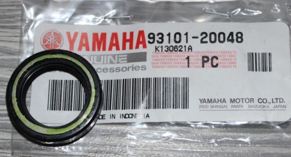

Здравствуйте. Случайно обнаружил что на коленвал ветерка подходит сальник от вертикального вала Yamaha 9.9/15, он имеет размер 20х30х6 и имеет пружинку из нержавейки. Дубликат стоит около 200р, оригинал около 500 за шт.
Артикул на всякий случай 93101-20048-00
vovan944
16.05.2013
1 753
71
Астраханская обл. Астрахань
Казанка-М, Казанка-5
Пардон, ошибся. На ветерке 20х31х7:unknown:
