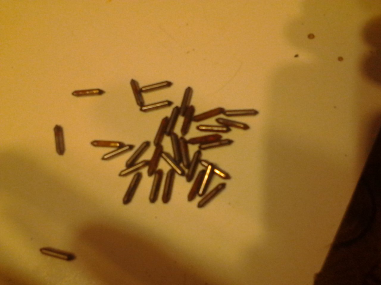

Подскажите номер подшипника для донорства иголок
Voivano
5 123
2 454
Ачинск
Ракета РЛ-380
Почитай там есть варианты, Выберешь. С ГАЗелевоской пятиступки ставлю на верхнюю опору и на среднюю. На среднюю фаски снимаю с одной стороны. В принципе при нужде этот же вариант пойдет и на шатуны. https://forum.motorka.org/threads/11481/
анатолий 757
05.03.2018
новосибирск
анатолий
ривьера 320
ветерок 8
Мужики что с иглами сделать, в банку положил сухая вроде была, сейчал достал часть ржавчиной покрылась, на шатуны вроде хватает (по 26 вроде) , они просто самые жирные микрометром промерял, можно ли их почистить и хотяб в верхнюю крышку поставить?

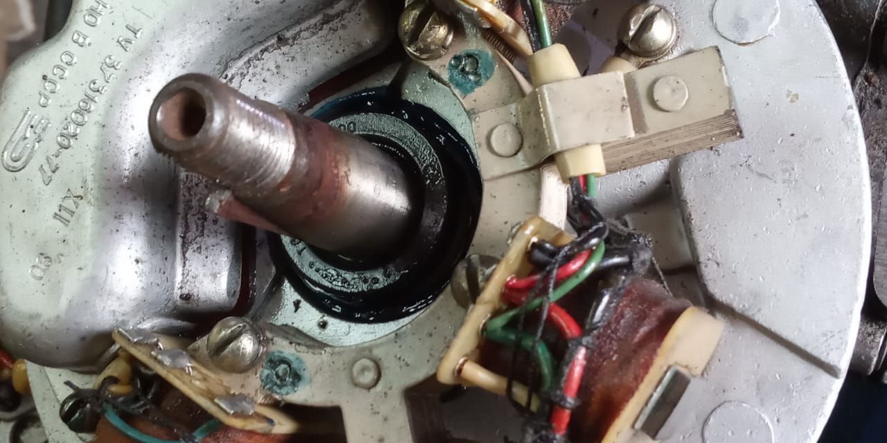

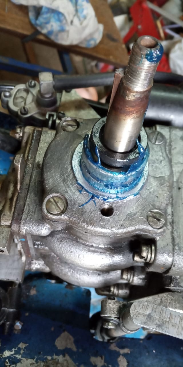

Привет всем. Приорел ветерка 8, посмторел в ютубе. ходить можно.купил 91г. Завел через некоторое премя потек бензин из под зажигания. Снял маховик и увидел сальник, обратно поставил и опять также. Как лечить подскажите.
157151
Саша__
08.06.2019
Советская гавань
Казанка
ветерок-8
Что то кольцо стопорное не предусмотрели .Так бы не выскакивал
Александэр29
16.03.2017
318
Саша__
08.06.2019
Советская гавань
Казанка
ветерок-8
Получается , что сальник садить на герметик но этот герметик не держит бензин, я тоже им пользуюсь часто , но не по бензину.

Получается , что сальник садить на герметик ....
+++ Получается , что ты не хочешь читать предложенный материал , а желаешь получить пищу прямо в клюв ... Ну все же расписано подетально . Читай . изучай , переваривай и непонятные моменты проси разъяснить -- с удовольствием поможем . подскажем .. Эх , пляя.......
Саша__
08.06.2019
Советская гавань
Казанка
ветерок-8
Сильно сказано, признаюсь хотелось бы.) У меня пока выбор таков, обезжириваю, мажу герметиком, выжидаю и вставляю . Ну и буду пробовать, завтра, Ну и по верху пробежался о ветерке 8, ну раскатываю губу на доработки, ребята молодцы, так класс но ума даводят. Может и я какую лепту внесу. Мотор 8 ка первый мой, есть сузки 3.5 но лодку 3.60 не выталкивает на глисс, я тушка 105кг, но худею.

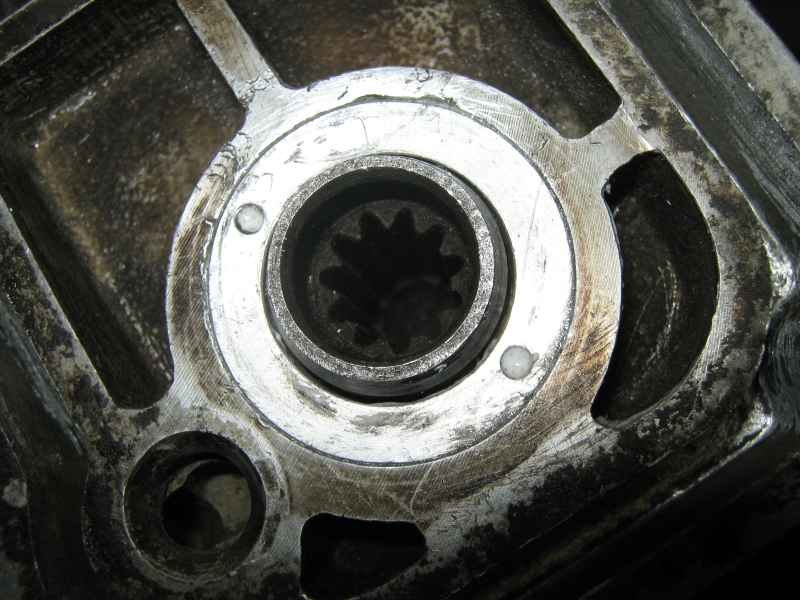

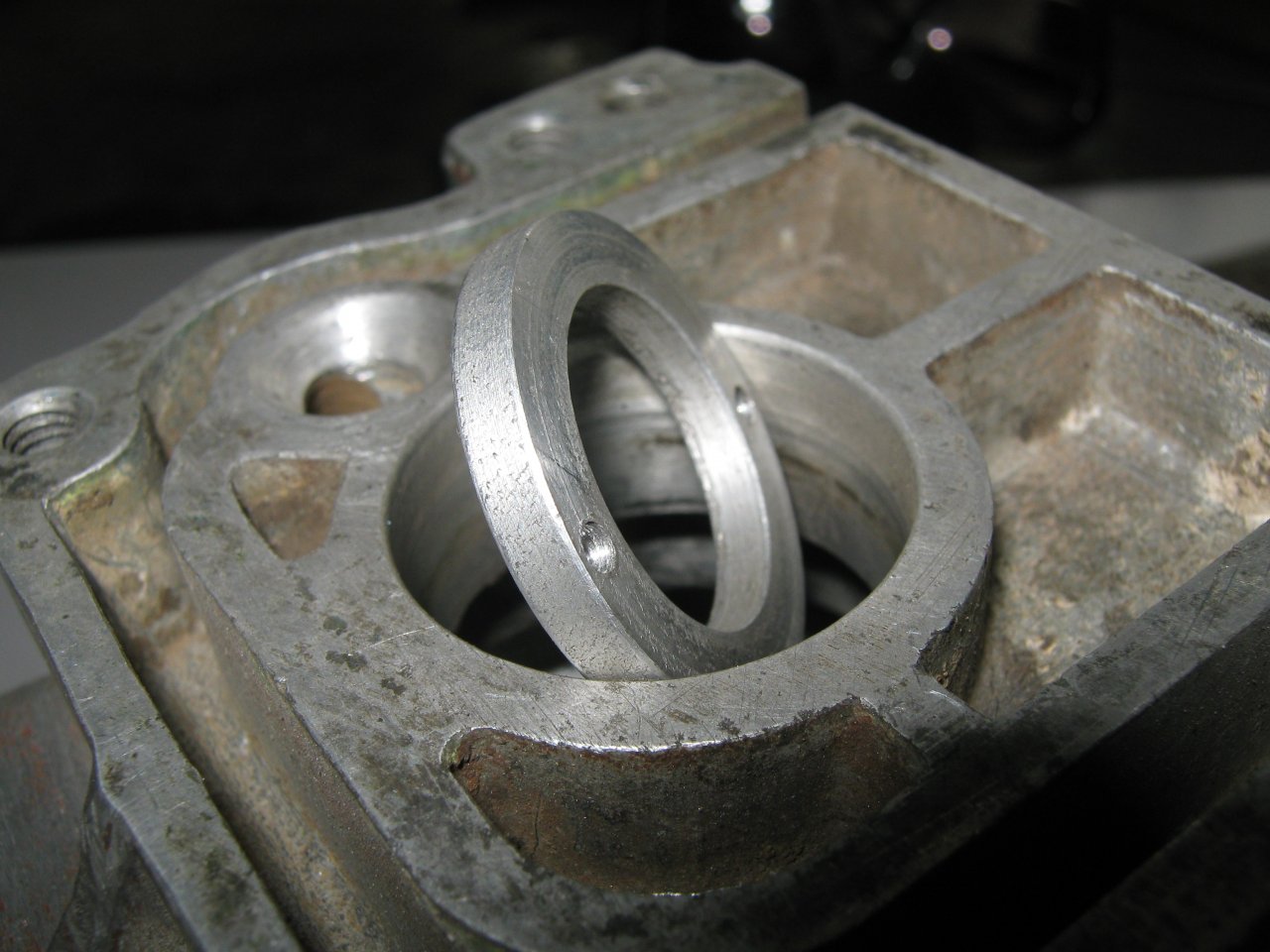

Мужики а при нагреве картера сальникам хана не придёт, собераюсь ставить коленвал вот задумался, по книге не греют, а в ютубе картер нагревают а коленвала охлаждают
Алексей 63
16.02.2018
5 348
2 038
Жигулевск
Алексей 63
.бриг балтик пвх
Так сальники ставятся после женитьбы коленвала с блоком, что им будет? :lol::lol::lol:
Алексей 63
16.02.2018
5 348
2 038
Жигулевск
Алексей 63
.бриг балтик пвх
Нука расскажи каким образом
анатолий 757
05.03.2018
новосибирск
анатолий
ривьера 320
ветерок 8
Сальник то как вы вставите потом?если вы их сразу не запресуете
АлександрВ
19.04.2016
655
93
п.Туртас
sana
казанка
Вихрь 30, Ветерок 8Э
нордик301
22.10.2011
2 202
339
72
Алтайский край
Анатолий Ильич
Для этого убирают перегородку, чтоб в дальнейшем можно было менять сальники не разбирая двигатель.
+++ Совершенно верно ... Себе делал в свое время вот так .. Ставить хорошего качества сальники , закрывать крышечкой и их хватит на весь ресурс мотора ..
