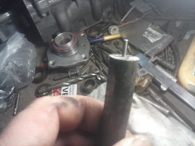

ну и штифт (шпонка) для винта из отожженного электрода D4(5)х26мм.
для помпы - D2,5х9мм - желательно нерж. но можно из ролика двигателя.

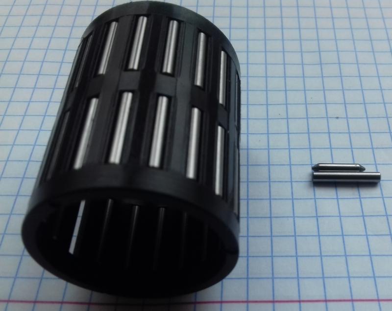

Игольчатый подшипник в шатуны верка 8м под 14е пальцы - skf K 14X18X10

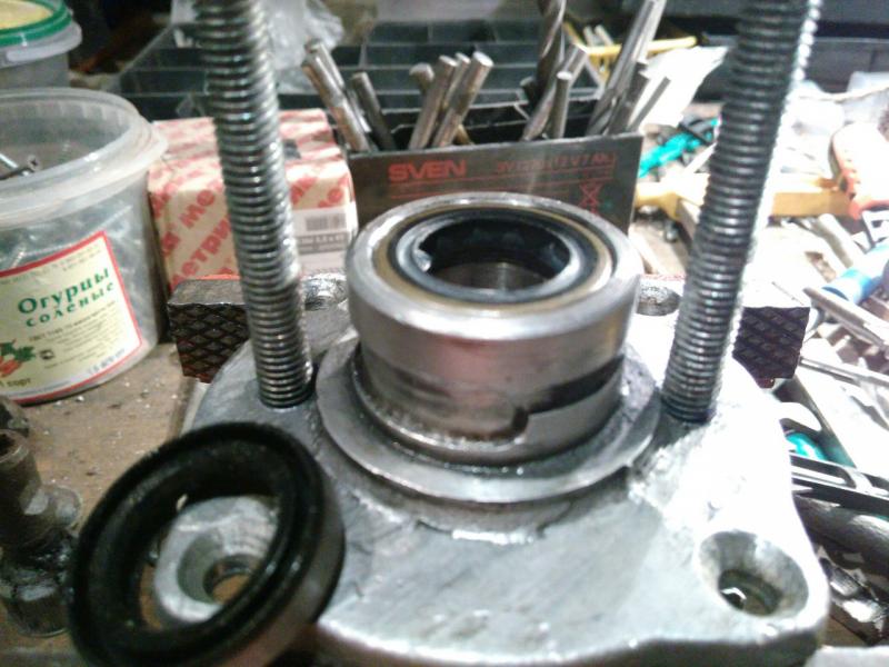

Здравствуйте.
Нужен совет, стал ставить импортный сальник от ТНВД на Ветерок 8 в крышку картера и возникло одно сомнение. Я его запрессовал вровень с крышкой, но есть еще возможность на 1.5 мм его утопить, нужно ли это делать или оставить как есть?
По идее если углубить до конца, то резиновое уплотнение на тыльной стороне гильзы сальника прижмется и более качественно герметизируется, но с другой стороны рабочая часть сальника может тоже прижаться и деформироваться.

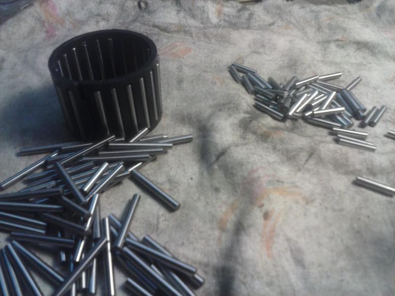

Кому интересно про игольчатый подшипник на ветерок, нашел с таким диаметром иголки в одном подшипнике 36 иголок они только длиннее ветерковских, нужно укоротить и под конус заточить, у нас в Беларуси достал по стоимости чуть меньше 1$
3кк30х35х46
написано что применяется:Автомобиль ГАЗ "Газель" Рулевое управление/ Трактор МТЗ МТЗ-80 КПП/ Трактор МТЗ МТЗ-82 КПП/ Трактор МТЗ "БЕЛАРУС" 2522 Мост задний/Трактор МТЗ "БЕЛАРУС" Серия 500 / 800 / 900 Коробка переключения передач (КПП)/ Трактор МТЗ "БЕЛАРУС" Серия 500 / 800 / 900 Опоры промежуточного и внутреннего валов...

А кто знает, если подгонять иголки индивидуально под коленвал, КАКОЙ минимальный делать тепловой зазор между торцами иголок и щекой коленвала?

То же интересует этот вопрос, кажется, что новодел иглы коротковаты. Общая длина вроде по паспорту, а вот само тело маловато. На шатуне дорожка от них максимум на 75%.
жека-каховка
21.03.2016
каховка
метла
ветерок8
нафиг новодел в топку. размер по диаметру гуляет . :shock: такое впечатление что из некондиции напилили , из двух комплектов не намерял на один мотор. :? из подшипников изобразить комплект на раз :good: только перемерить обязательно. например у меня из 6 подшипников кпп ваз 08 намерялось 115 шт. брак по диаметру всего 11 иголок из 126. размер с допусками есть в ветро-коране :yes: и выдумывать нефиг ибо чревато...

Ё-К-Л-М-Н :dedok :grabli не майтесь дурью. новые иголки , те что с острыми концами, гавно полное. взял 2 комплекта для посмотреть , померить . с условием возврата если не понравятся. сел мерить , охренел, и вернул их продавану взад.
:pardon: иголки с автоподшипников более-менее стабильные по размерам.в магазее договориться, на возврат, если не пойдут завсегда можно. и - да, цена ,типа родных, была 2,5 гр. штука. а из авто 1 гр. шт.

ребята! вопрос такой. а вы иголки с подшипников затачиваете по концам или нет?. я так понимаю это освобождение сделано для лучшего поступления масла на дорожку?
жека-каховка
21.03.2016
каховка
метла
ветерок8
:grabli :grabli :grabli затачивать обязательно. масло тут не причем. точатся элементарно , маленький наждак + относительно не убитый шуруповерт. 2 часа на комплект если нормальная батарея. чертеж для понимания нужности заточки=почему точить надо (смотреть на шатунные шейки, там видно) и размеров иголки в ветрокоране. :crazy:
