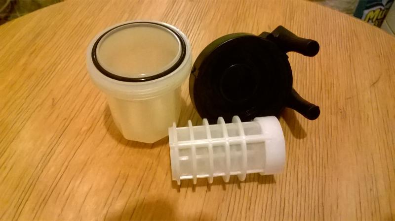

иглы внезапно перестали держать уровень сразу на всех трёх карбюраторах?
как такое может случится?
в карбюраторы самому лучше пока не лезть - возможно их потом синхронизировать придётся, на стенде.
фильтр-отстойник давно меняли? посмотрите что там-тоже бывает мозг выносит.
левый бензин тоже. свечи не по мешает проверить.
NIGGER-86RUS
03.09.2015
101
ХМАО Октябрьское
Казанка 5м3
Меркурий 60 elpt efi
Свечи новые . Я не говорю что вме три может один какой нибудь. Погода не дает залесть посмотреть на иглы
saratovfest
10.07.2012
899
349
Вадим
Казанка 5М3, Monterey-228
исправный Веос на одном цилиндре держит холостой ход на нейтрали.
на двух - при включеной передаче.
на трёх - без комментариев...
если погода позволит вскрыть фильтр-отстойник, попробуйте это сделать.
или сначала попробуйте откинуть мотор из воды,запустить,включить передачу и газануть - всё Ок?
опустите мотор в воду- попробуйте тоже самое.
если глохнет- то возможно фильтр. в нём вода или грязь.
просто при откидке мотора(когда мот. наклоняется) вся эта вода или грязь в фильтре смещается и на минуту его пропускная способность увеличивается.
при средне забитом фильтре груша осилит нормально прокачать бензин в карбюраторы,а вот штатный бензонасос-нет.
мне эта штуковина как только начала выносить мозг год назад,после пяти лет работы мотора - то иногда глох то дёргался.
сразу же поменял на новый в сборе.
(кстати грязи в ней особо и не было - но была вода,можно было и почистить)

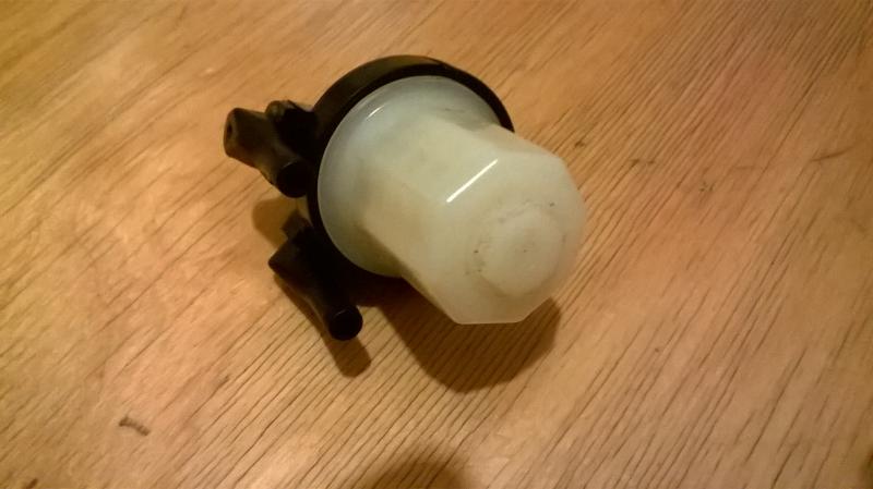

Чуть не в тему.
Я свой фильтр разобрать не смог (Ямаха-30). Снял, пытался отвинтить стакан - но всё никак. Думал, спец ключ нужен, но в сервис мануале не обнаружил такого. Может, секрет какой есть? :?
saratovfest
10.07.2012
899
349
Вадим
Лыжник сказал(а):
Чуть не в тему.
стакан головкой на 14 легко откручивается
11 458
5 074
Оч часто либо сильно затягивают или прикипает и ни в какую не откручивается.снимаеш целиком,в тески и при помощи ключа 14 и трубного отворачивается.
