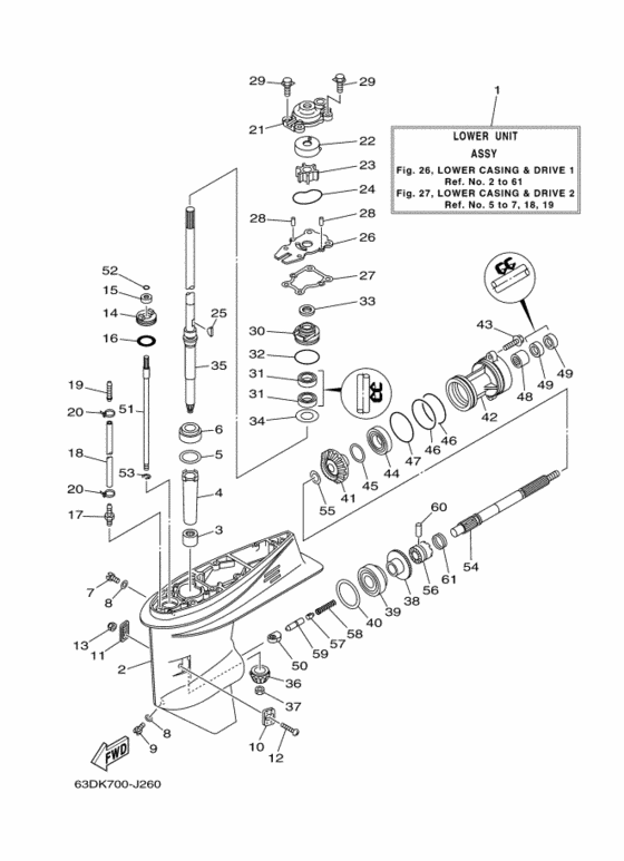

Народ вечер добрый подскажите какие надо менять сальники в редукторе и по мимо них может еще что нужно??? хотел менять масло а там Не много но есть вода ..Что делать???
NIGGER-86RUS
03.09.2015
101
ХМАО Октябрьское
Казанка 5м3
Меркурий 60 elpt efi
всем привет народ подскажите как правильно ставить сальники на вертикальном и горизонтальном волах??? Мотор брал с рук сальники стояли пружинками к маслу я тоже так же и посталил . А в инструкциях пружинки к воде.. что будет если я оставлю их пружинками к маслу или все таки стоит разодрать и собрать по новому????
