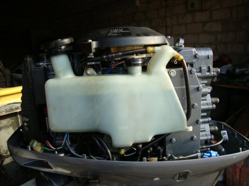

С текущим маслом решили проблему ктонибудь? А то весь рецес в дорогом масле блин)))

С течью масла пока проблема не решена, у меня и на холодную и на горячую течет(((

И еще, для тех, кто ждет новые крышки, я менял, вообще ничего не изменилось. Я на днях по меряю горловину микса на элепс, затем попробую кольцо уплотнительное на крышку натянуть.

Ещё я разбирал заливную крышку и продул её. Может у Вас попало туда что то и не садится клапан...?

Вообще никогда не подтекает

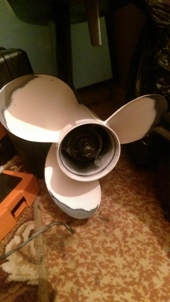

Здравствуйте ! Подскажите какой винт стоит сродни на 40 веосе. Весь общупал,крутил по всякому -не нашел маркировку. Хочу попробовать винт поставить поскоростнее. Мотор висит на Казанке 5м, ходим обычно в 2-3 хомячка по 100 кг. Может посоветуете какой взять шаг,чтоб поудачнее? Наверно есть аналогичные комплекты у кого то.В тапку давить постоянно 5200 считаю кощунством, а на комфортных 4000 ото всех отстаю. Мотор пользую первый сезон. Очень доволен, тихое щебетание,никаких глюков, расход 15-17 л/моточас. Думаю скоростным винтом снижу расход.

Не бери ничего другого есбли в тапку крутит меньше5500.
С более скоростным наживеш увеличение расхода,нагрузки на двиг и проблемный выход на глис.
Nikolas82
01.02.2013
69
Yamaha 40 VEOS

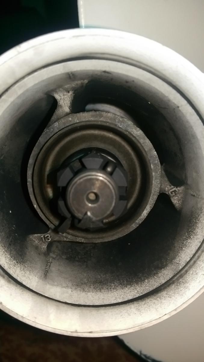

Открути его. С обратной стороны написано. 13 стоит. У меня было на родном 5400, так как сел на мель и убил родной, в магазе был только 12, оригинал. Сейчас оборотов чуть больше 5500, скорость упала с 52 до 47. В новый сезон куплю 13 опять, а этот в запас кину.
Для себя сделал вывод, нафиг не нужен никакой скоростной. Прибавки ощутимой все равно не получить, в 1,5 раза скорость не вырастет. А проблем можно хапнуть

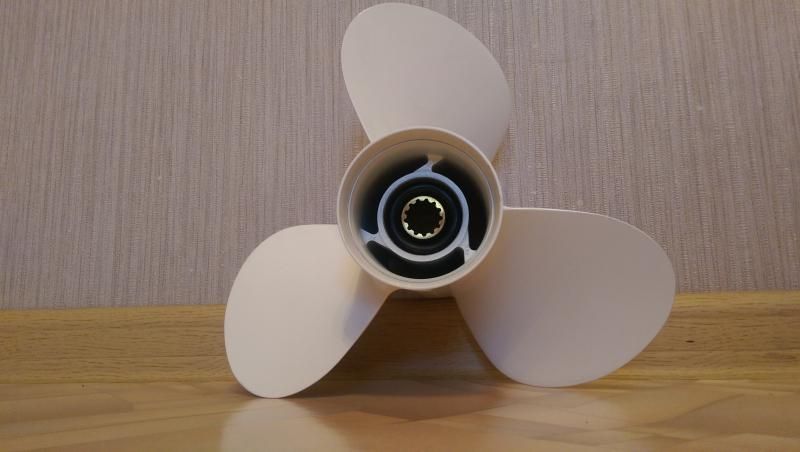

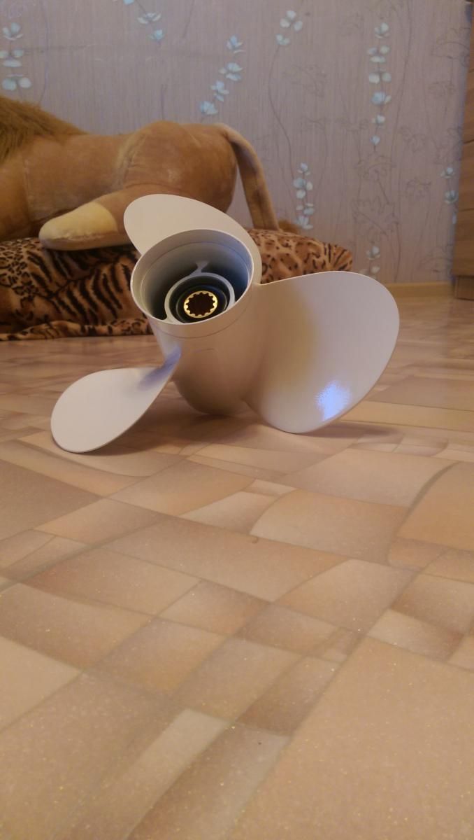

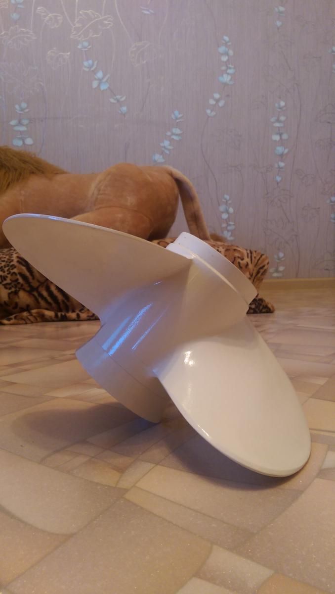

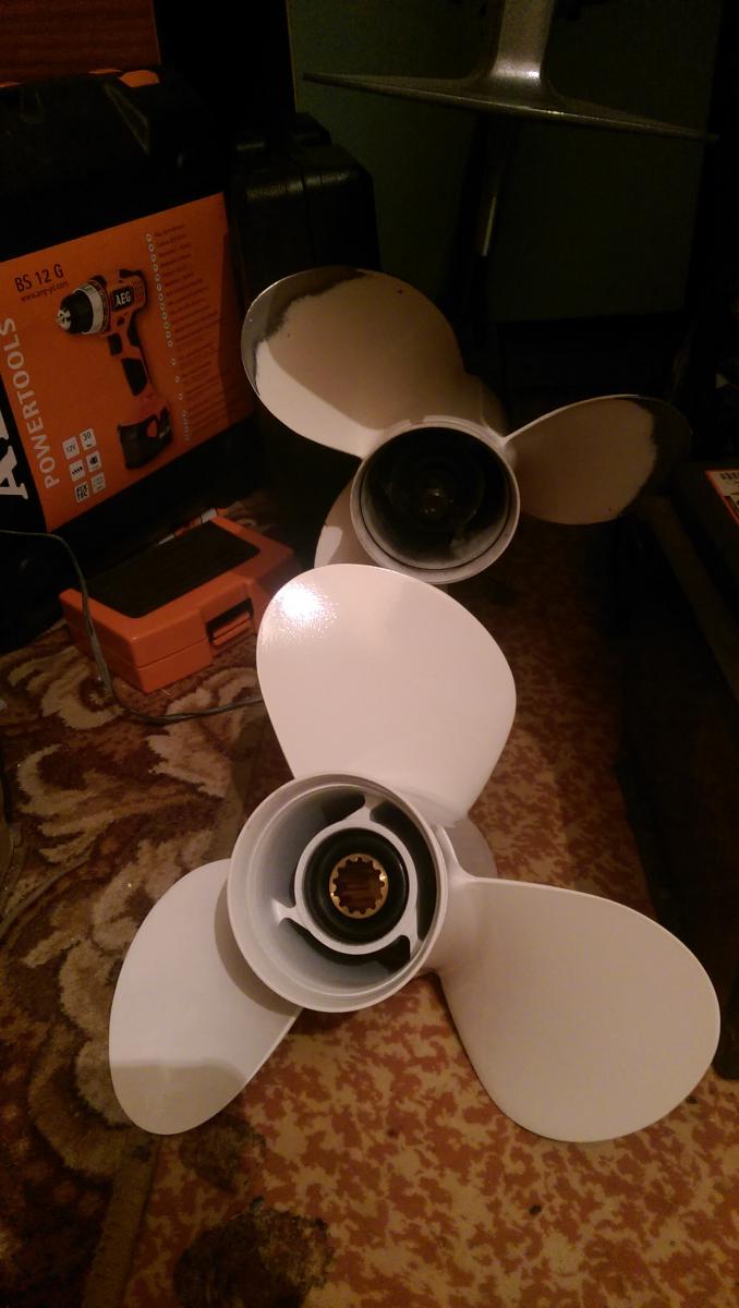

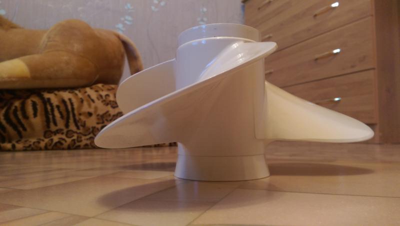

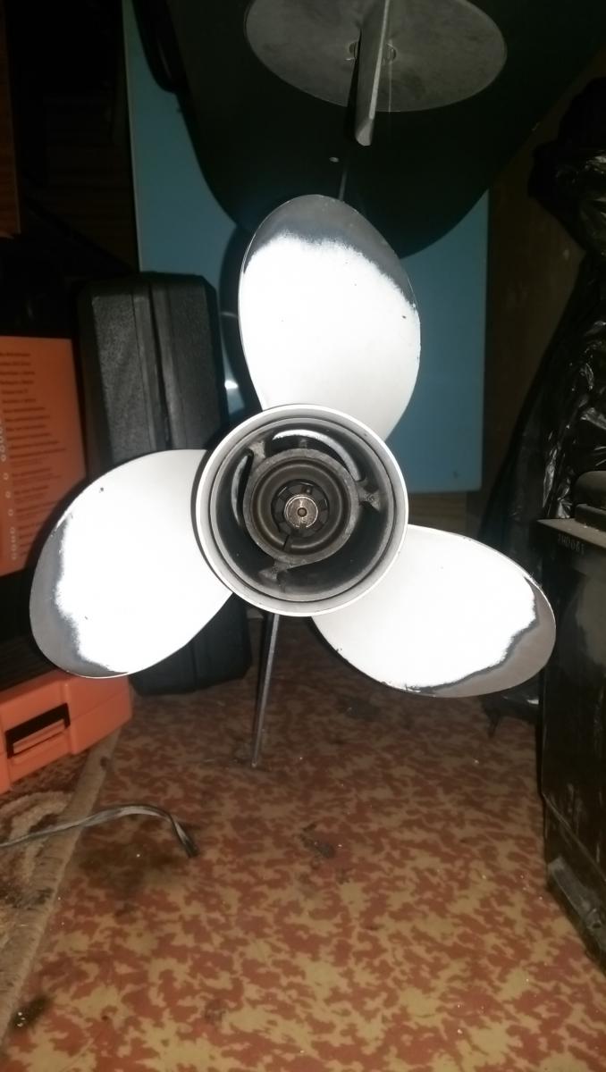

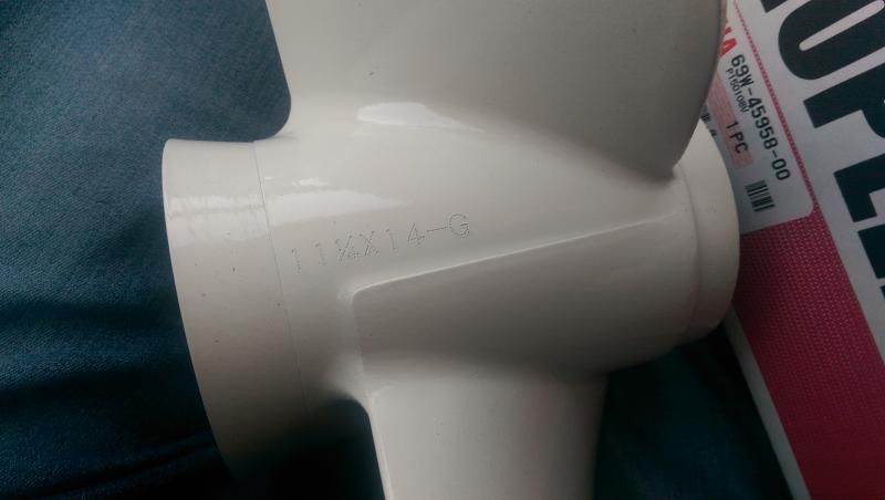

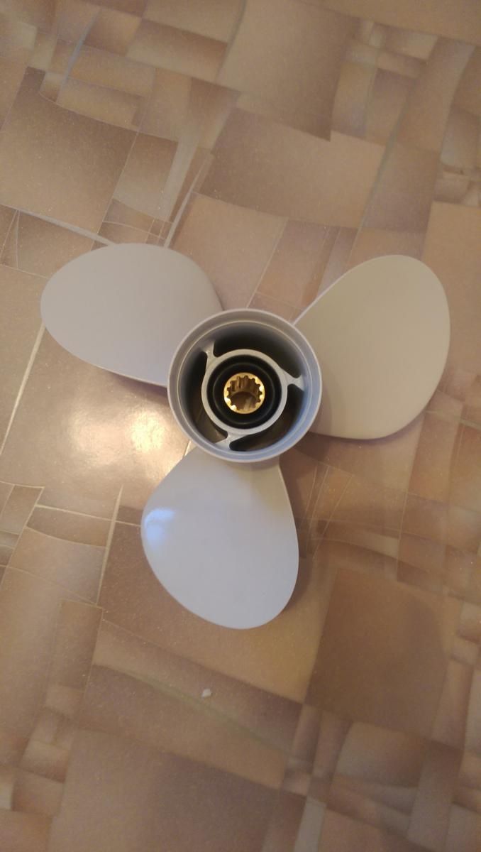

Всем привет! Я тут редко теперь,наверное проблем нет с лодкой и мотором...я тут пьяный случился недавно около оф.дилера Yamaha//...вот....зашел к нему,продавцу,а он мне сразу,"Вы хотите купить что-то?-,Я да,свечи мне три штуки надо,оригинал.,-Он грит: Оригинал 1000 р. штука в упаковке,а без упаковки 270 р.,Я подумал,из какого говна нынче свечи делают,если упаковка стоит в три почти раза дороже свечи...ну да ладно,купил три за 270 р....Потом грит он мне,: А купите еще че-нибудь,я вам скидку 30% дам....тут я потрезвел и заказал винт оригинальный,"скоростной" 11 1/4 x 14 G арт. 69W 45958 00 . япона-мать,4000 рублей,из старых запасов еще летних цен...а лодка Крым у меня кстати,по навигатору 55-58 км/ч,тахометра нет....Короче Ямаху я брал в 2011 году в мае 2011 г/выпуска...штатный винт я хз,на нем маркировок нету...Друзья,просьба проанализировать и написать тут ваши анализы.....фото прилагается! Спасибо!
P.S зима надоела... :sorry:

На старом посмотри на перегородках ступицы что написано? Еще может маркировка на обратной стороне лопости быть.

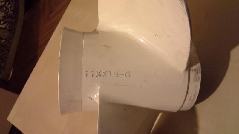

оригинальный винт на VEOS- 11 1/8Х13-G,
на веосах (новых) были только такие винты,по крайней мере в 2011 году :)

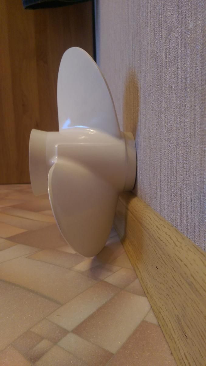

Луха,мужик,держи лапу...все,13 G это штатный,ок! Получается я купил 14,скоростной? Для Крыма как считаешь?

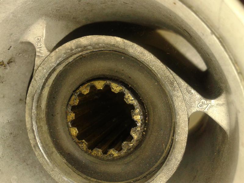

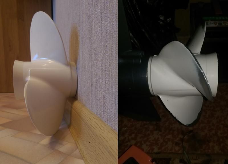

Интересно,а почему на момем винте на ступицн выбит,а у тебя с внешней стороны?

так на моём тоже на ступице выбит,
точнее не выбит,а отлит :) а снаружи-выбит
почему так -х.з., может заводы разные
