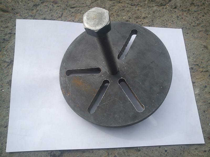

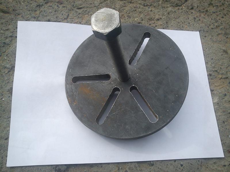

NIGGER-86RUS сказал(а):
Всем привет какой съемник нужен чтобы снять маховик
Лучше съёмника ещё не придумали!

И где найти такой??? Другой ни какой нельзя чтоли типа ступичного?
