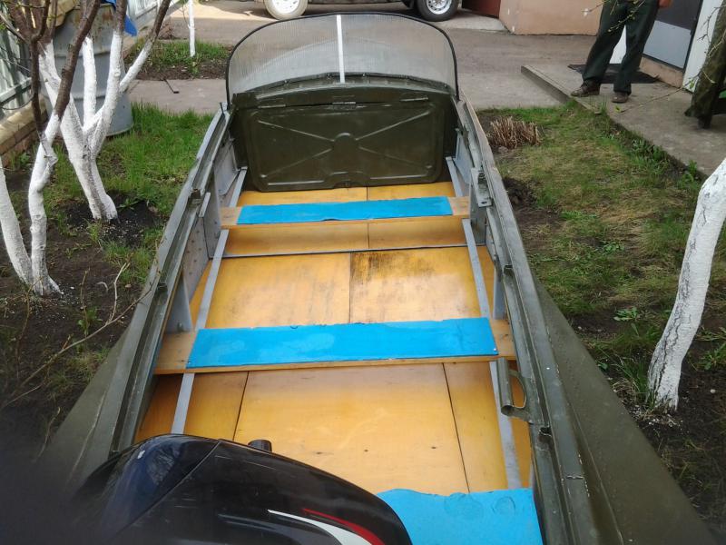

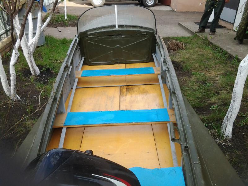

Про нашести или пайолы уточнить нада: если делать из фанеры 8мм. целиком не влезает по месту?
А из половинок делать -надо в середке уголок приклепывать,между шпангоутами?

Если от борта до борта то целиком не влезают от носовки две первые. Они из двух неравных частей. Следующая предпоследняя к корме целиковая, но она без усиления прогибается посередине (расстояние между шпангоутами большое). У меня к низу этой слани на саморезах брусок по форме днища прикручен. Ну и последняя к корме тоже целиковая, но в ней надо делать прорези под кницы. Пропитка Сенерж и два слоя яхтного лака. И еще в носовке слань. она тоже целиковая....вот как то так

вот тут видно

Спасибо Родион!
Наверно погорячился я... купил 8мм. фанеру.
Надо 10-ку наверно. :?

Да че то попробовал, в нос сделал целиковую,а она не лезет никак.
Распилил пополам... дак просто рукой нажимаю и она ощутимо прогибается :?
Надо будет усиливать...
А про кокпит вобще молчу,что то дохленько кажется будет...ну, попробую.
Надо же фанеру куда то девать. :D

У меня 12 фанера... и гнется она очень даже. Обязательно снизу нужно усиливать. У меня уголки алюм. 30х30х3 мм...

Да ну, я далеко не слон... :D да и друзья вроде тоже... но факт-гнется,надо усиливать или более толстую фанеру ставить.
Ведь всяко бывает... например с носа ступаешь прямо на лавку или на пол,со всего маху.
Ну я то знать буду,а другие... ?
Бывают такие моменты, когда кроме как с носа-не зайдешь.
Пират
161
Казанка 5
Вихри...
10 мм фанеру за глаза,только надо усилить её. В корме можно не усилять (там бак с бензином будет стоять),если лавку широкую в корме сделаешь,то по слани которая в корме ходить не получится,в носу лодки сделай из реек,там всё равно сумки,ведра и мешки всегда (за одно будет контроль прибывшей воды и потерянные предметы всегда найдешь),вторую слань после носовой можно чуть-чуть укрепить,ну и последующие уже основательно. Сильно не усердствовай,а то вес окажется приличным,хотя казанка и метла любят низкую загрузку,на волне идет уверенее и остойчивость улучшается. Если будешь хранить на берегу убирай всегда слань с кормы в бардачёк,чтоб не намокала и открывай сливную пробку,а то в конце осени слани так впитают воду что будет лодка не подъемная (если конешно у тебя не ламинированная фанера),как-то так.

У меня фанера 8мм. Буду усиливать.А в нос уже выпилил.Ну там столько веса не будет,чтобы лопнула фанера.
Да еще лонжерончиков типа приклею и ладно.А вот остальные-надо думать.
Лодку или увозить буду,или сделаю что то типа капота сверху,накрывать.Эт чтобы сверху не текло- не сыпалось.

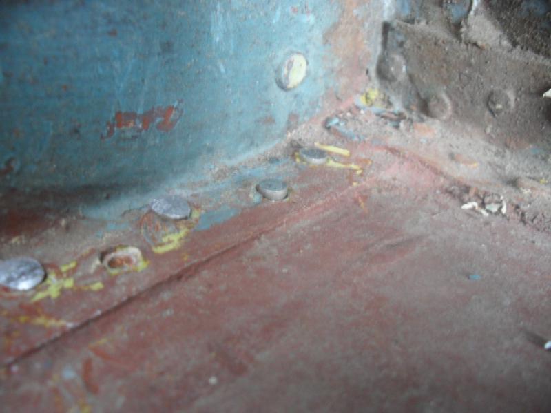

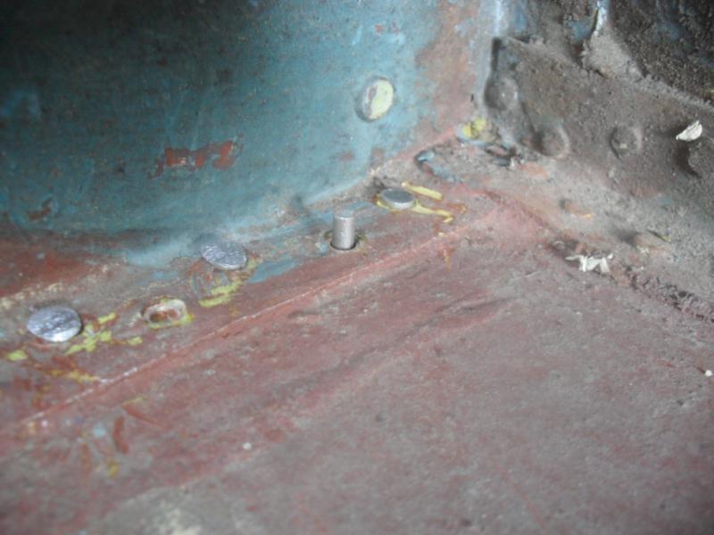

Кстати сегодня проклепал таки корму :yahoo: По уму "отпустил" заклепки и всё ГУТ заклепалось.
Надо стащить на воду и глянуть где будет фильтрация.
А про хранение на воде маленько опыт есть-из лодки все убираем... плавали-знаем... :D

Согласен. Но посчитал,что замена 25 заклепок не стоит внимания :)
:sorry: Исправлюсь. Теперь, когда дело пошло, возникают мысли о замене остальных,
так сказать оставленных, более хороших, из плохих... :crazy: о как завернул : :D
Сегодня с утреца стащил лодку в речку, а она не тече..(лодка).. :D дак может нафиг оно надо?

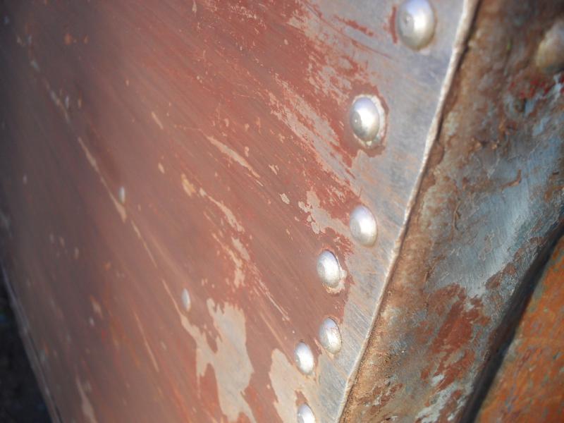

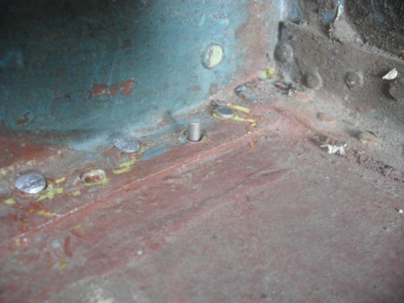

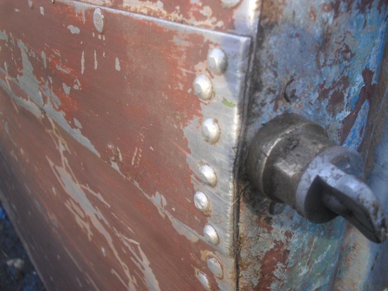

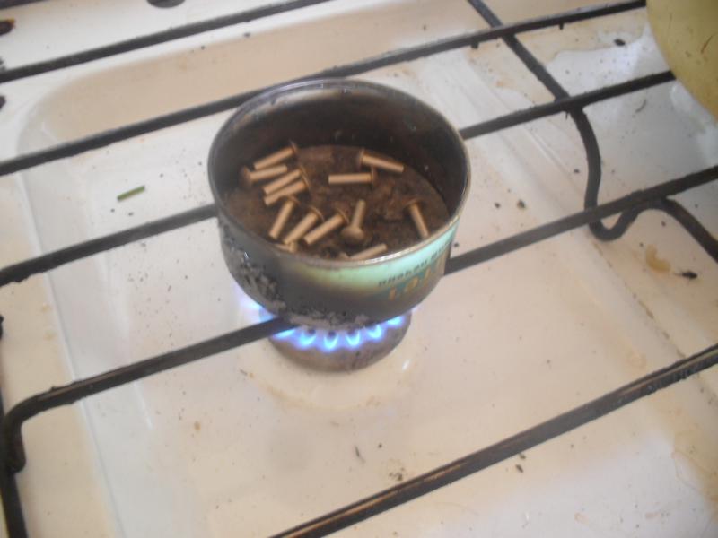

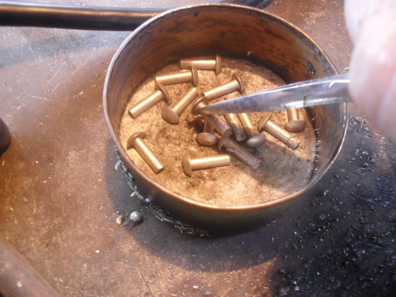

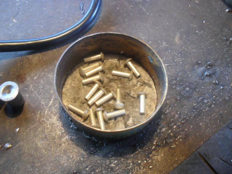

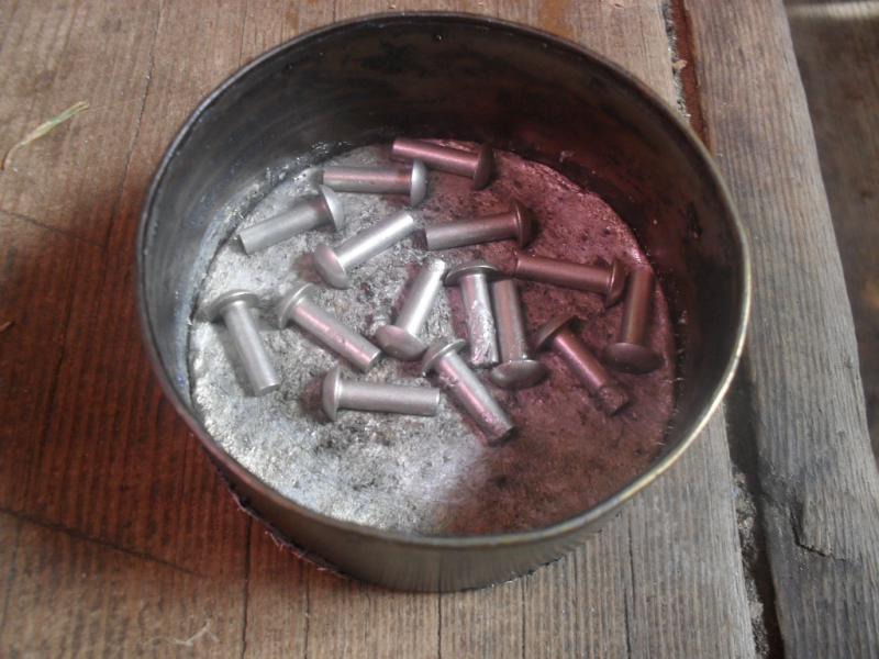

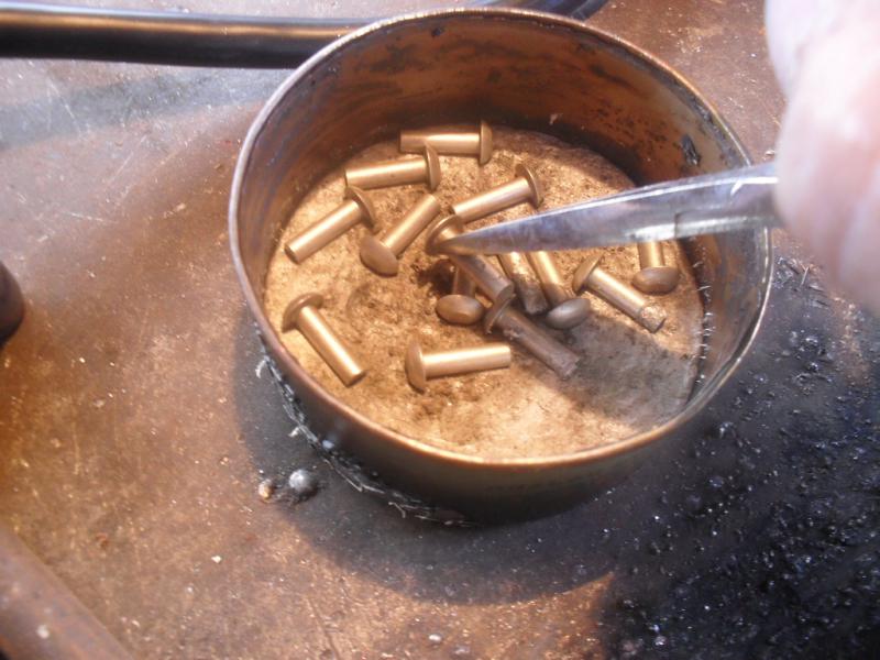

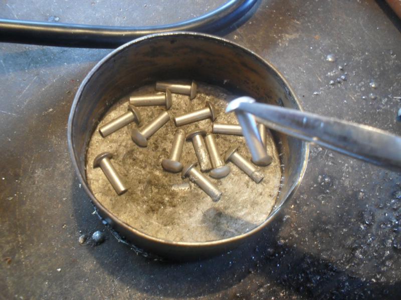

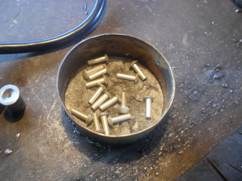

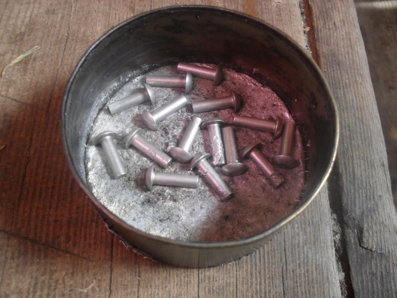

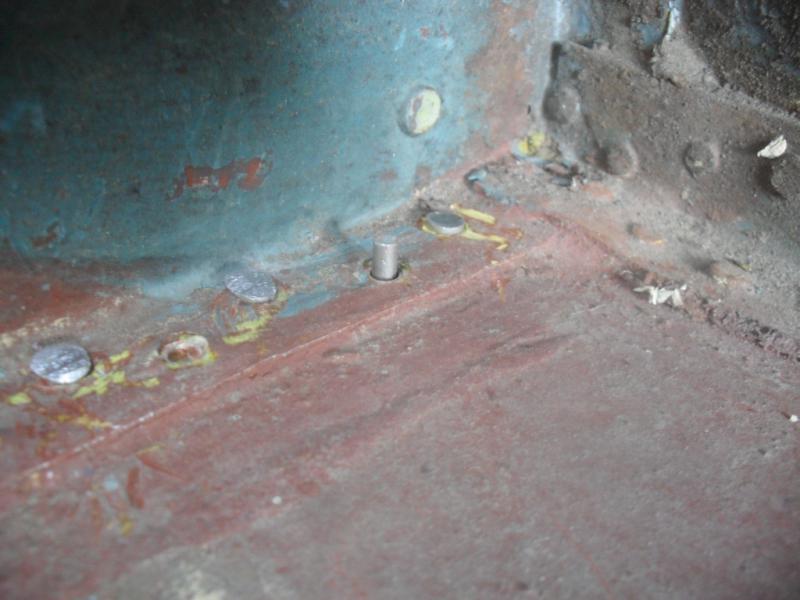

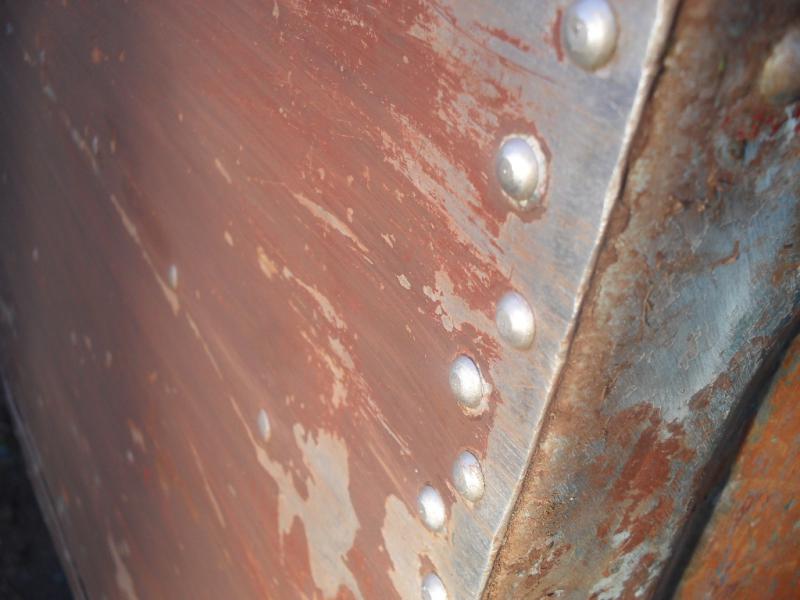

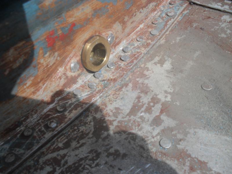

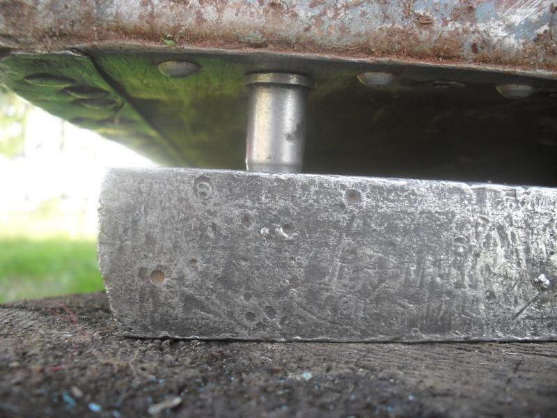

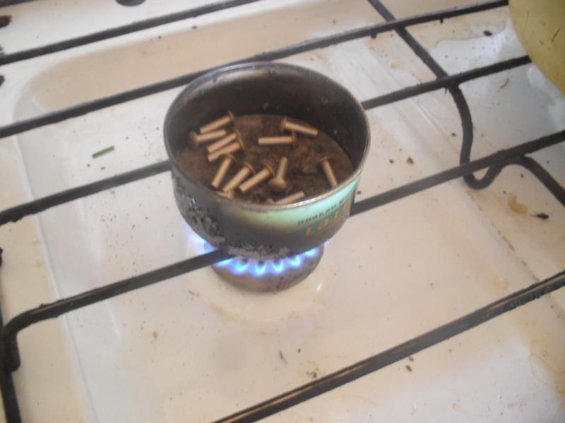

Нет все таки поменял и остальные... за одно и фотоотчёт,а то наезды... :D

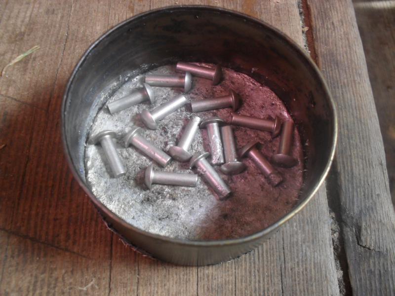

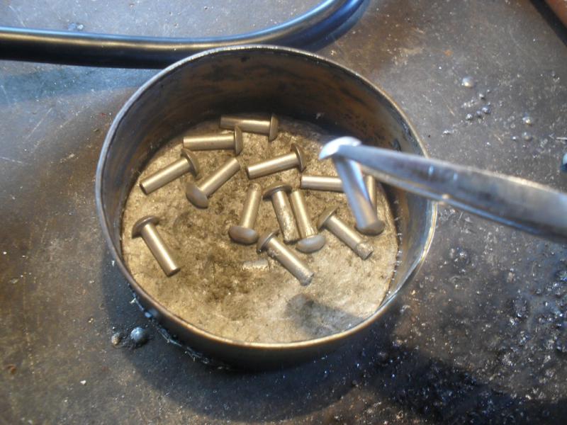

Берем заклепки,кладем в банку со свинцом и ставим на огонь.
Немного "побулькаем" их в расплавленном свинце и поставим остывать.

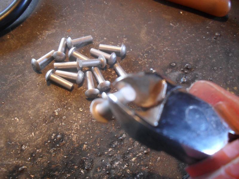

Потом выколупываем из банки

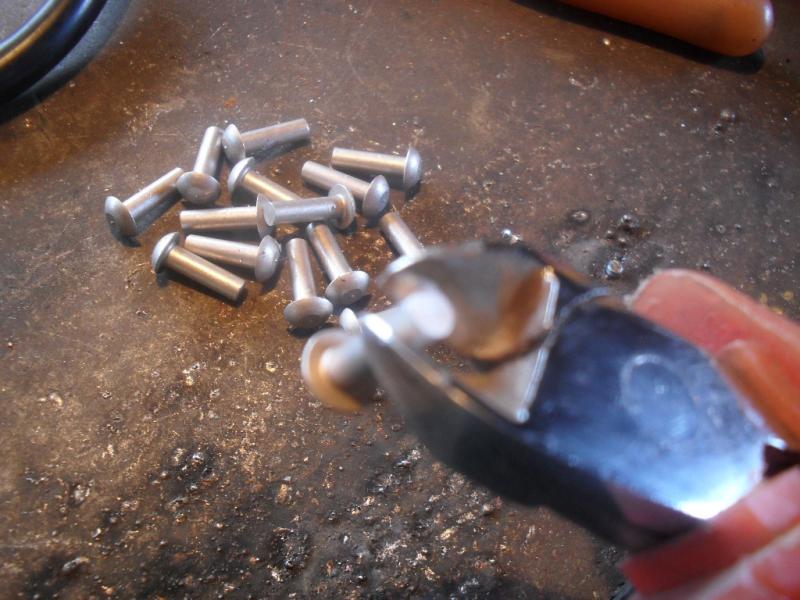

Заклепки у меня малость длинноваты,поэтому обкусываю,затем обкусаный торец ровняю напильником-ровнее
расклепывается.

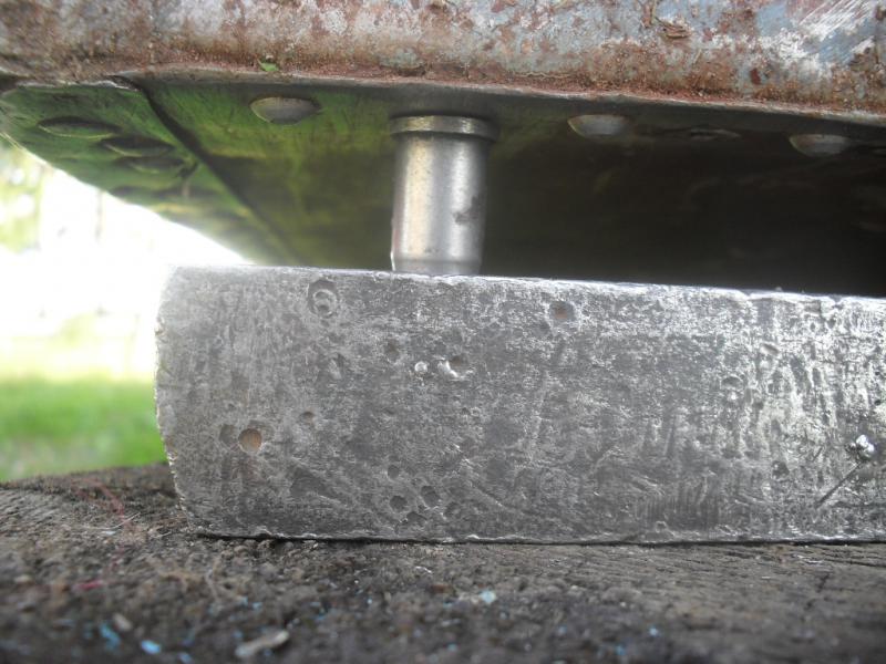

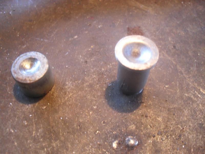

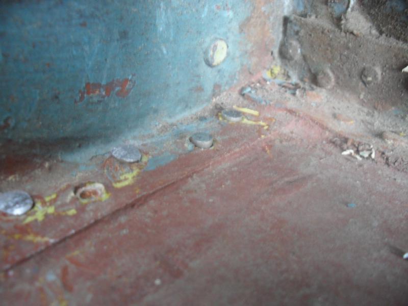

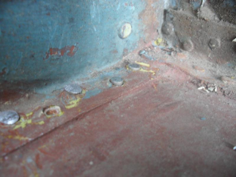

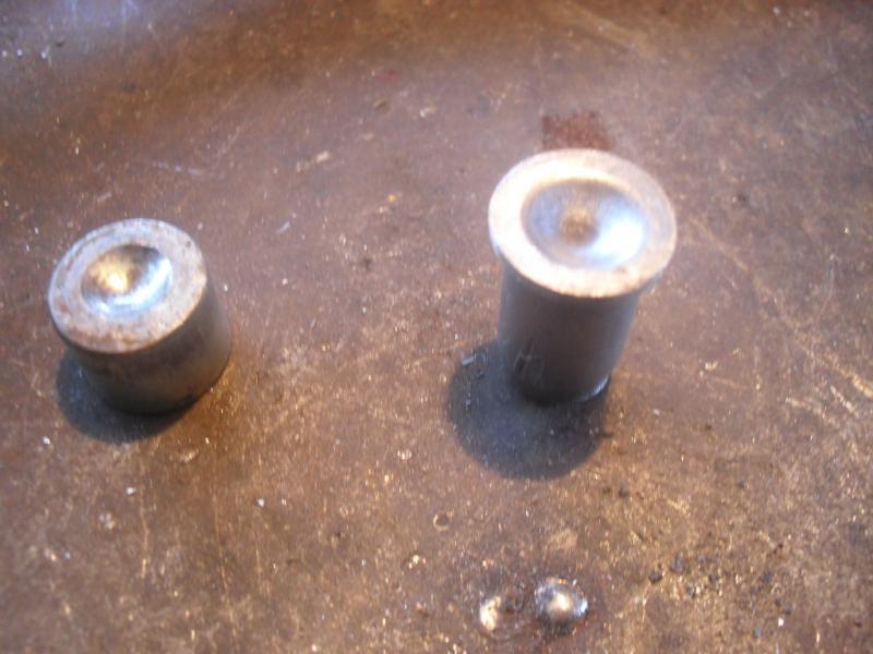

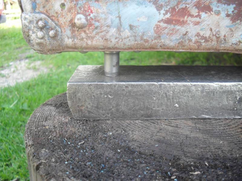

Пуансончик приспособил такой:
Вставляем заклепку,подводим пуансончик под шляпку заклепки.
Клепаем:
Ну и вот...готово!

Продублирую.
Греем,остужаем.
Пуансон.
Расклепка.
Результат.

чёт я не понял, зачем греть в свинце заклёпки???
Evgeny35RuS
31.01.2014
459
26
Вологодская обл.
Казанка
Два Вихрь-20,Москва,Ветерок-12,Вихрь-30
Саша,ты так давно на форуме и не знаешь???
Заклепки очень жесткие,без отпуска,при расклепке растрескиваются и вобще клепать хреново.
А когда нагреешь,заклепка становится мягче-отпускается,клепать хорошо.
Свинец имеет t° плавления,примерно 328° т.е. оптимальная для отпуска заклепки,
через сутки заклепка опять приобретает твердость.
Кажется так должно быть. :)

я так и подумал, клепать новыми заклёпками лодку не приходилось (подклёпывал всегда старые, на корпусе), поэтому за темами по клёпке не следил. А вот по поводу нагрева с помощью свинца это интересно, еще можно в духовке у кого есть температурный режим. Респект, всё здорово получилось, главное нет течи.
9 289
708
Еще как вариант: сковородку мылом намазать и греть заклепки в ней. Как мыло почернело - заклепки отпущены, можно клепать...
