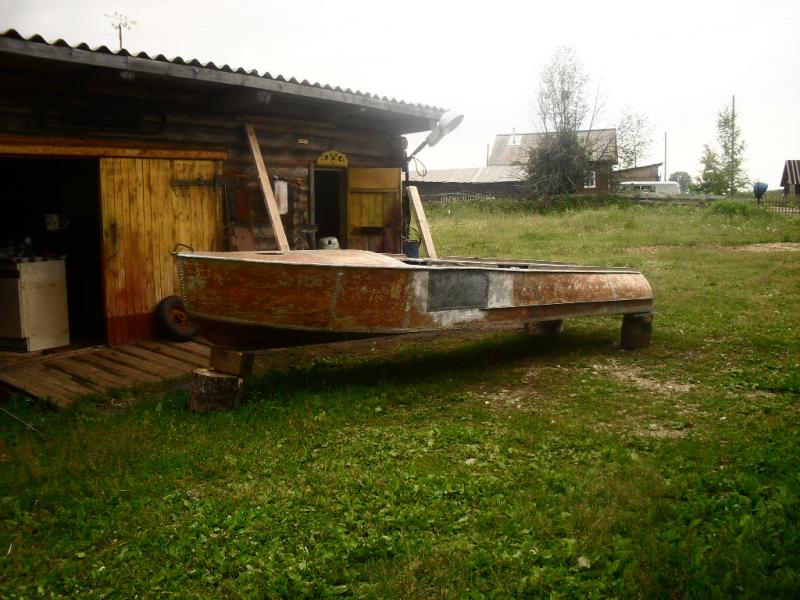

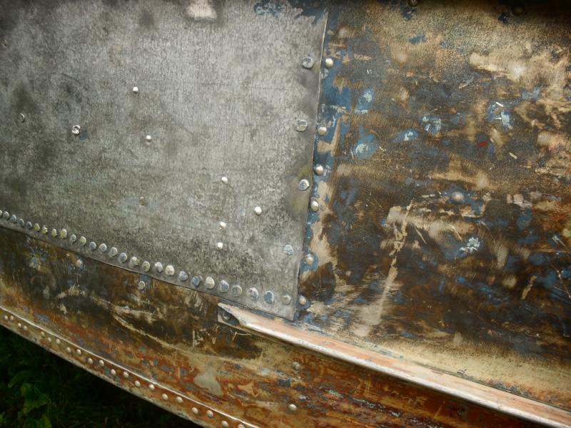

Блин... какая же это заморочка-удалить старую краску с лодки...
Сегодня выдался свободный денек и весь,с 10.00 до 20.00 дрючил :D лодку... не считая приклёпки подуключин.
Это с учетом того,что уже было ободрана большая часть :crazy:
И ведь еще далеко не всё...

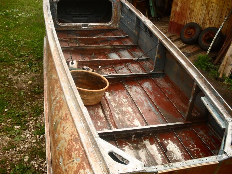

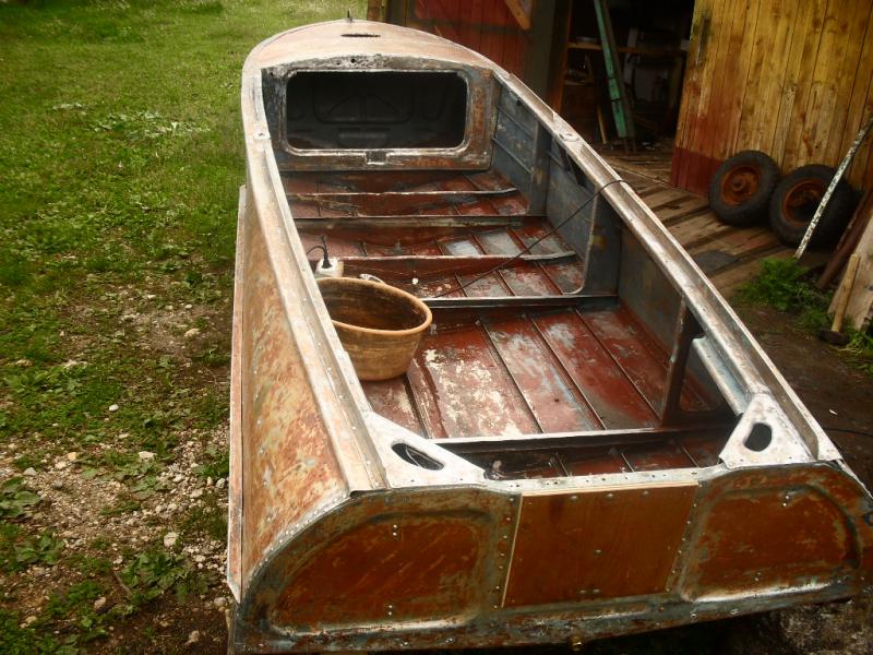

Может смывка не той системы, пробовал тоже боди 700-не впечатлила чесно говоря, перешел на черкасскую написано на ней СП-6 по виду похожа на кисель как в армии был, запах тоже не подарок сегодня смывал внутри лодки -накрашено минимум четыре слоя -жрет что невменяемая.Правда в этом процесе есть хитрость небольшая-нужна прохладная погода,на солнце намного хуже работает наверное быстро растворители из нее улетучиваются ну или хотя бы в тени работать чтоб метал на солнце не грелся. Я вот спецом вечером занимался этим действом, за часа полтора смыл один борт и пол торпеды завтра с утра пока прохладно продолжу.
Evgeny35RuS
31.01.2014
459
26
Вологодская обл.
Казанка
Два Вихрь-20,Москва,Ветерок-12,Вихрь-30
Такая же фигня и с Боди-на солнце моментально высыхает,а в пасмурную погоду лучше.
Да еще лодку с улицы в гараж затаскивал,чтоб ветром не обдувало.Я двумя 0,5л. банками Боди счистил
краску с носовой палубы и обоих бортов. Осталось днище и внутри.
Но внутри-думаю...может просто пошарю шкуркой....
Снимать приходилось (краску) в два-три приема. Сначала верхний слой отьедает,а потом нижние слои...

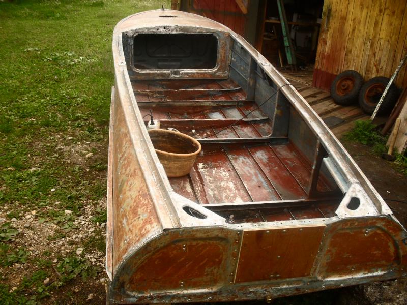

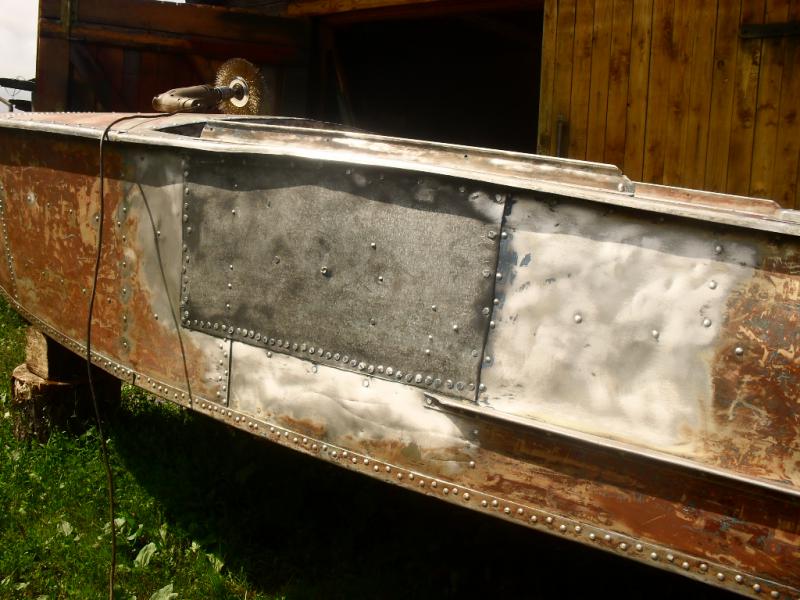

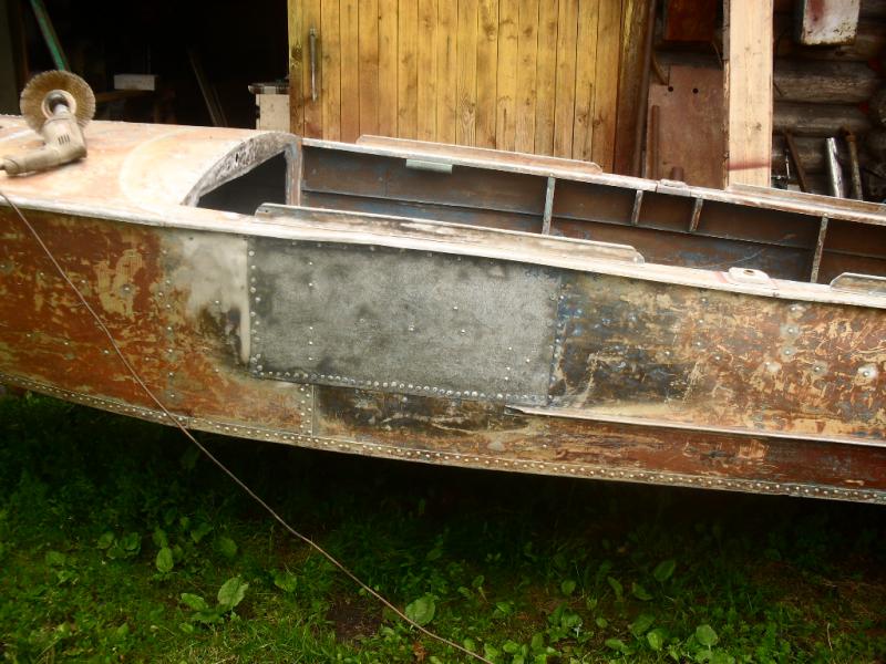

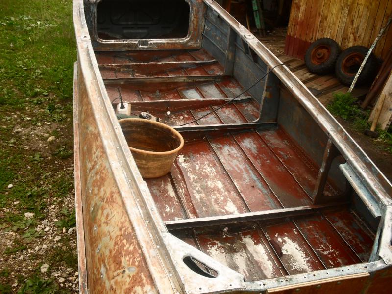

Evgeny35RuS
31.01.2014
459
26
Вологодская обл.
Казанка

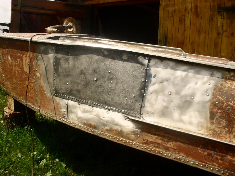

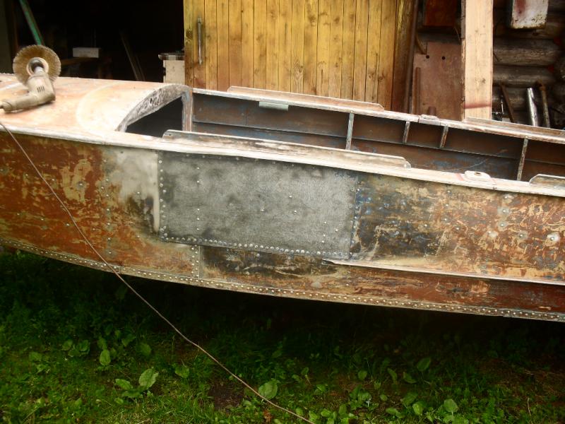

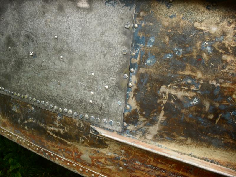

Осталось не много... и покраска.
Не пойму,на месте где была "пробоина" .вокруг все черным налетом покрыто... :?Блин молния что ли в нее попала
Или бомжи костер разводили? :D
Взял все зачистил нафиг,до чистого металла.
Один борт зачистил шкуркой с водой,до "родной" заводской краски.
А грунтовка которой покрыто дно внутри,вобще снимается шпателем,как будто смывкой намазали.
С водичкой хорошо идет :good: Тут видно чуть,серую краску...
