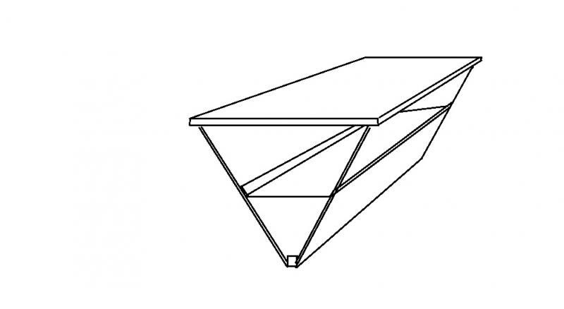

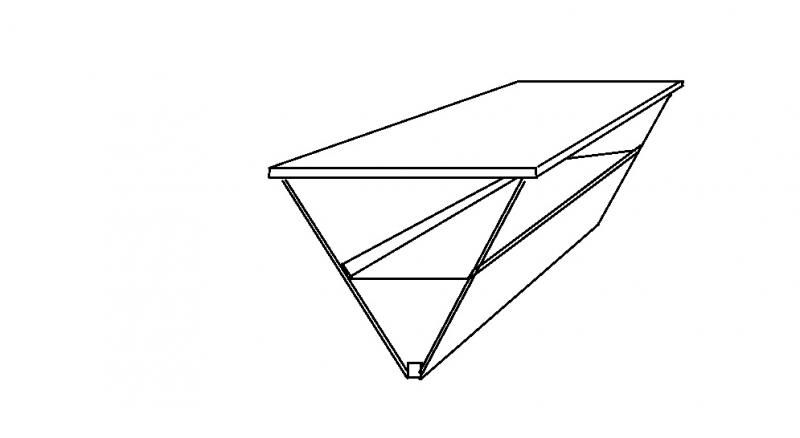

Типа такой лавки хочу.
Будет не сьемная из фанеры.Низ будет стоять на шпангоуте.
Лена,если бы у меня были возможности,а то ведь я российский безработный... :(
то конечно,сделал бы не только стекло с ДУ... а пока все по минимуму.

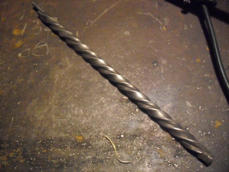

Вот вихревская рессора после встречи винта с камнем:
Винт лишился одной лопасти.
Суровая у вас местность, у нас с глубинами получше будет,дно практически везде песок с ракушкой правда есть пару мест где камни близко торчат к поверхности ну так камни где лежали там и будут лежать ,бревна дело другое,такие повреждения у нас можно сказать редкость. Водохранилище приблизительно 100км длиной мин ширина около 2км ,пороги все затоплены вобщем есть где поганять.
у нас тоже кризис сейчас всё пока застопорилось-купилок нет
У нас тоже шото пока гавно а не работа но нужно стремится и с гавна снять пенку :jokingly:
Может чуть и грубо написал но нисмотря ни на что печалится не нужно.
Содимский
29.01.2014
953
Вологда
Обь-3
Хонда-15
Евгений рессорой просто пугает :D Она не за один раз скручивается и ломается, а за бесчётное
количество раз.
У иномарки валов да винтов бы, штук двадцать, в осадок выпало, а у Вихря рессора да пара винтов,
за то же количество столкновений.

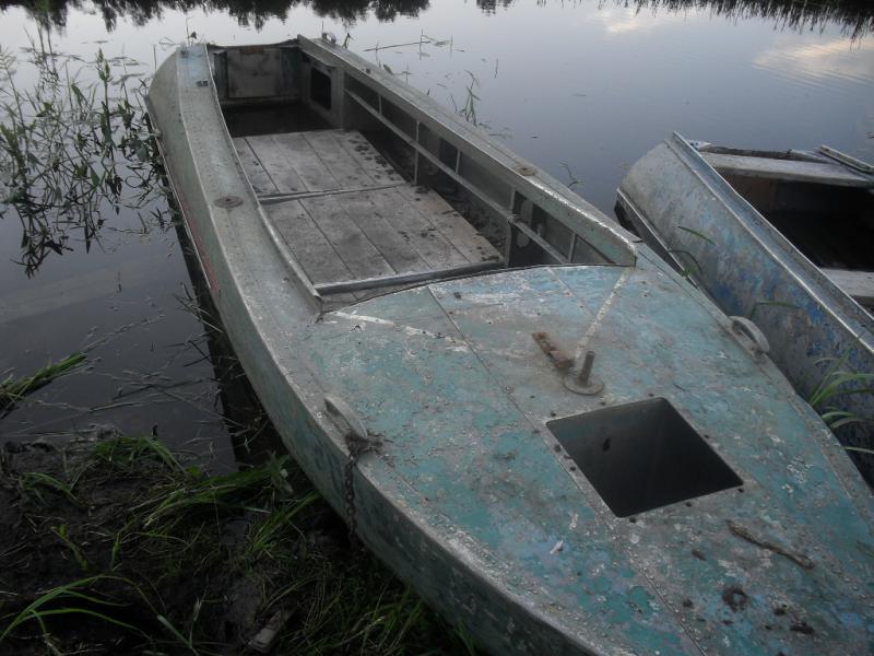

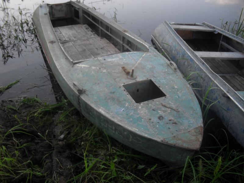

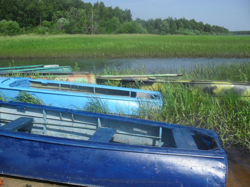

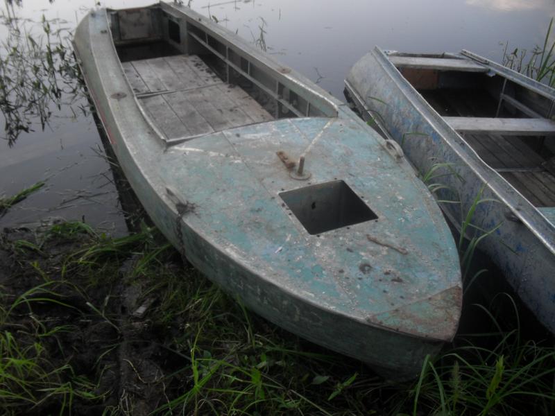

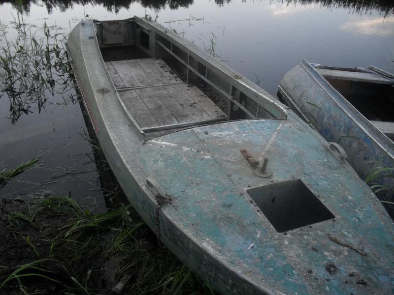

Увидел на реке такую лодку.
Похожа на Казанку,только меньше.
Rodion
26.04.2013
244
Родион
Казанка 5м-4
Tohatsu-50
Тоже Казанка однако...самая самая первая
GDM
10.06.2014
83
Киев
Казанка
Нептун 23
Ну да...старушка это, как у меня (на 6 стр. фотка). Есть инфа, что такая до 57 года выпускалась. Она, вроде как, легче... Во всяком случае под Парсуном 5.8, с одним телом 100 кг., моя идет 23-25 км/ч., а соседа (более новая, ну как у всех), с той же загрузкой и мотором - 20-21 км/ч. :)
Она уже в средине из-за полки борта... но и "уютнее" из-за этого :)

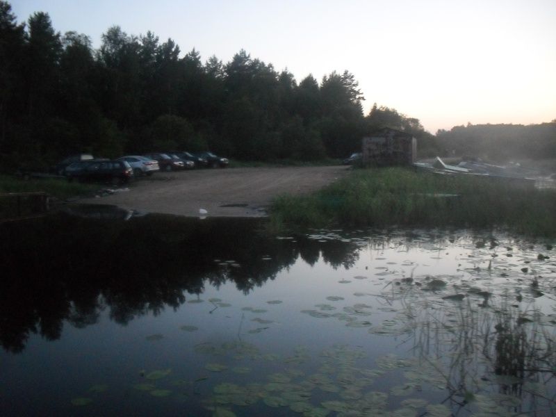

Спасибо. Мои догадки подтвердились :D
Эта лодочка уже давно "живет" на исадах,не первый год,как и остальные...

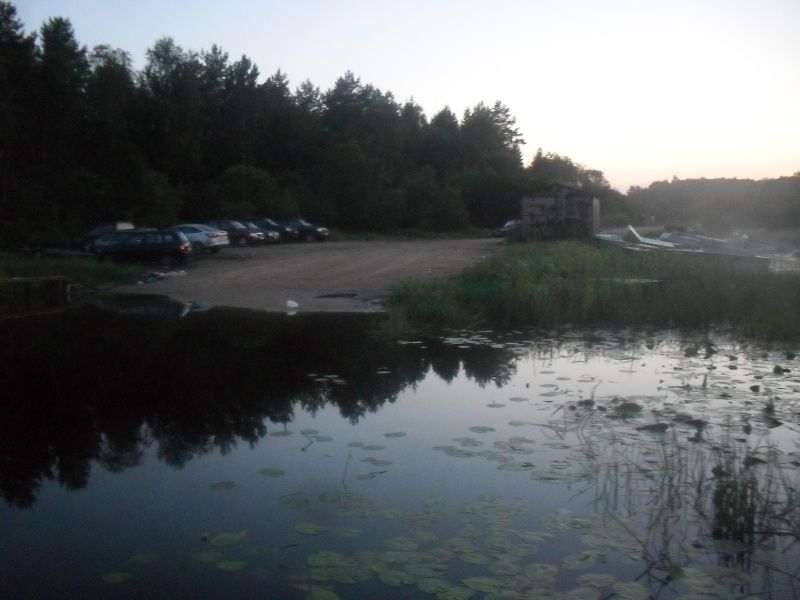

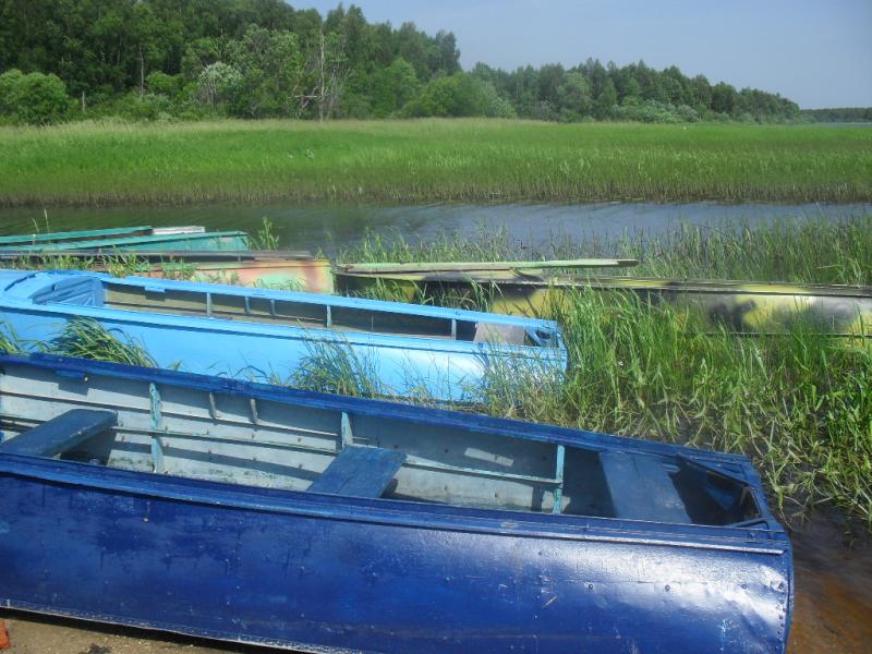

Наши исады:
Здесь спускают лодки в воду.
Едут из Череповца,Вологды,вобщем отовсюду,даже с Москвы и Питера.
Лодки глянул.... местные скорей всего-мятые,битые, облезлые,искореженые :shock: глядеть страшно.
Раньше не замечал... или потому что свою облизываю :D

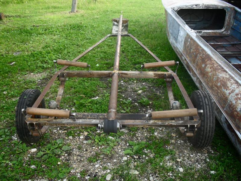

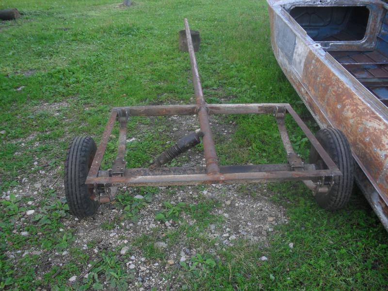

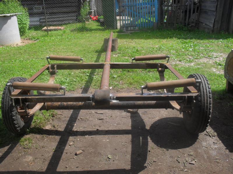

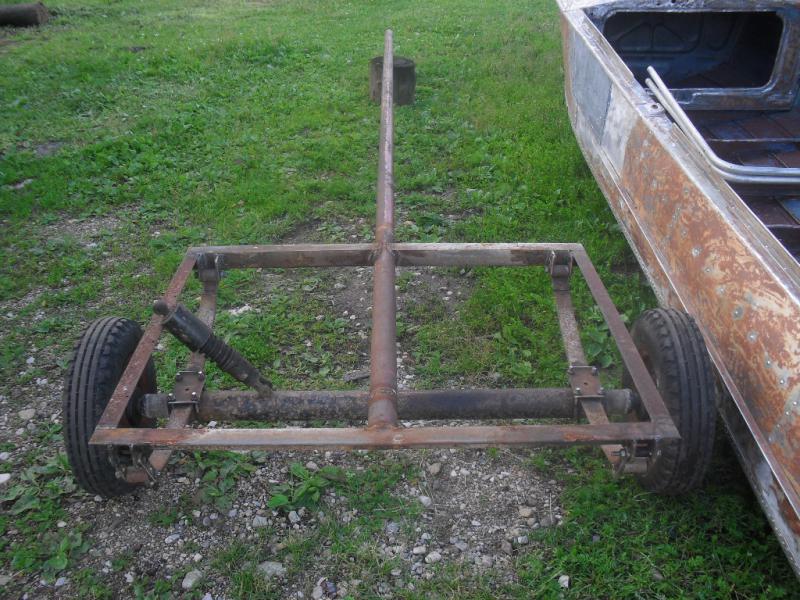

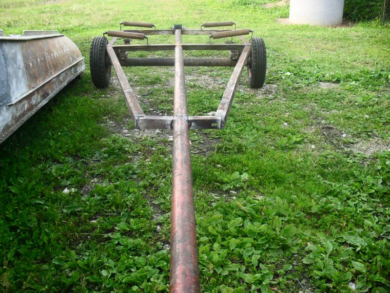

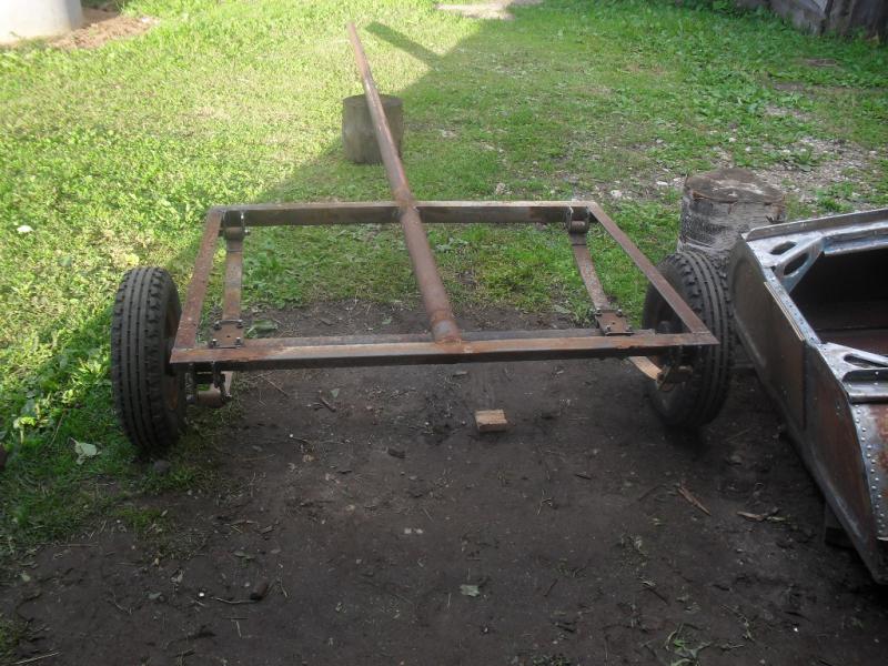

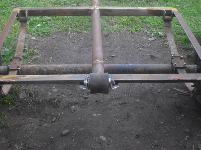

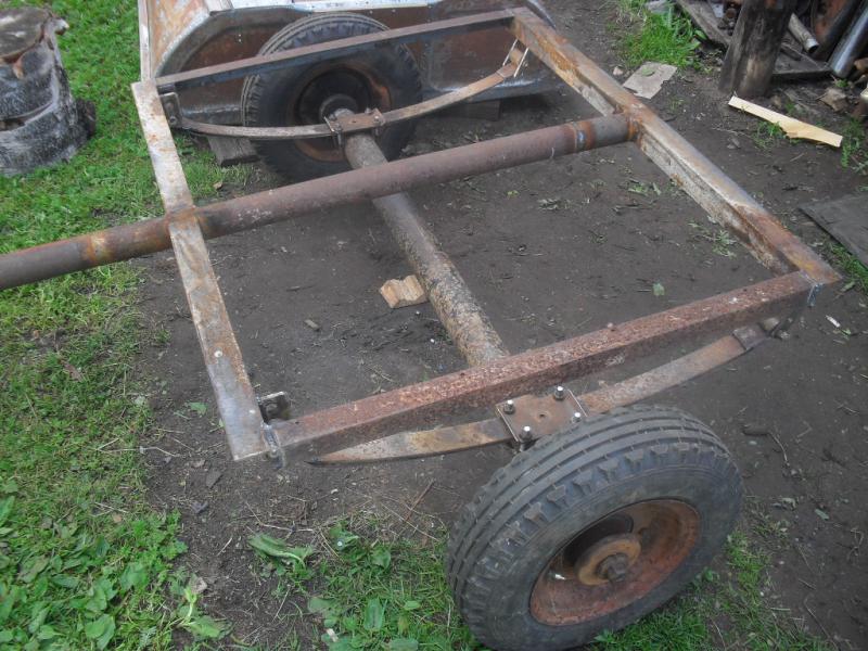

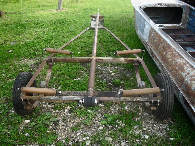

Прицепчик вот замутил :)

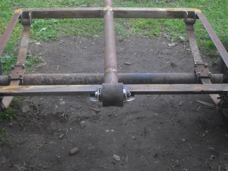

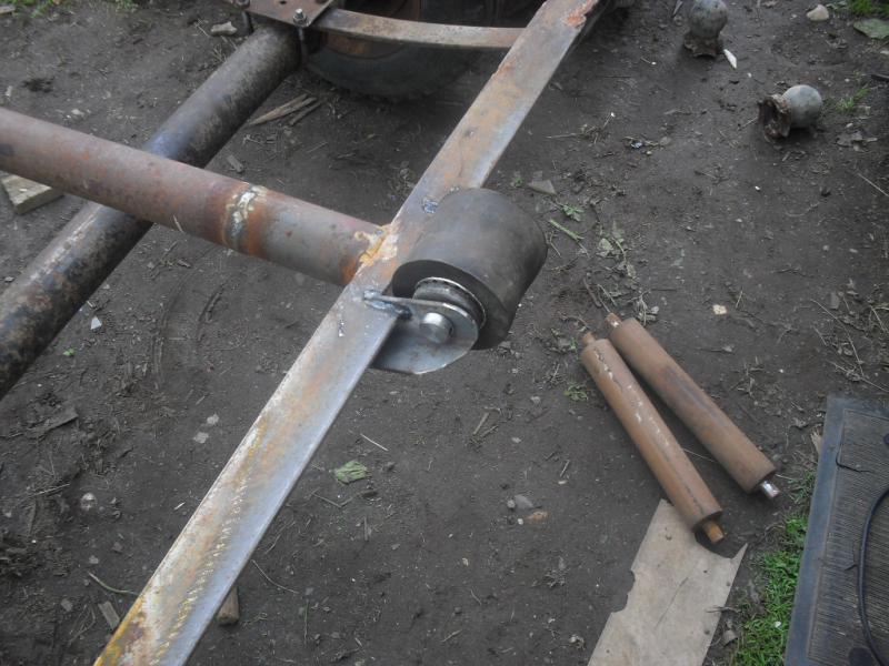

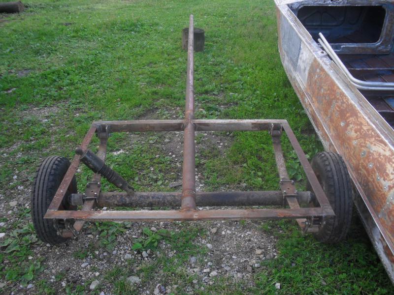

Вот думаю как поставить аморт.Так:

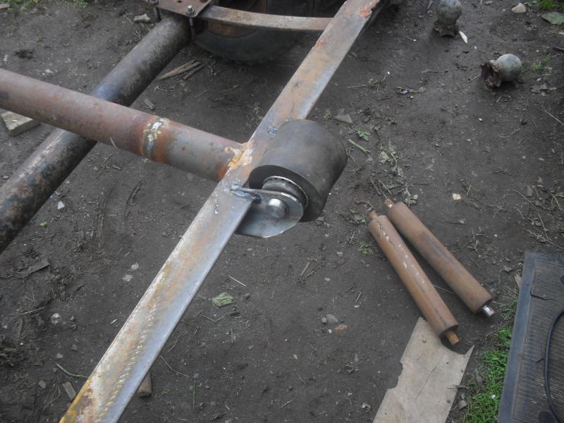

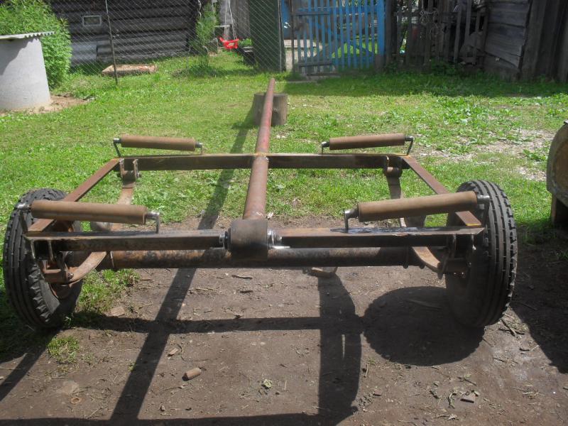

Или так:

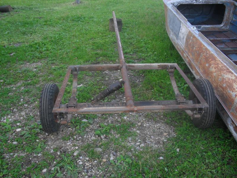

Или все равно?
MotorHead
15.02.2013
988
106
Обь1.
Нормальное изделие,хочу и себе что то подобное сделать.

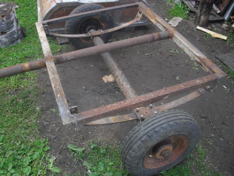

Посмотрел вот фотки повнимательней,заметил одну неправильность-серьги рессоры приварены чуток неправильно,помоему нужно верхнюю точку серьги сместить немного вперед по ходу,а то жестковато будут рессоры работать. И еще я бы прикрутил ось сверху рессоры чтобы уменьшить высоту погрузки и соответственно понизить центр тяжести. По креплению амортизаторов -фото2 правильно.
Evgeny35RuS
31.01.2014
459
26
Вологодская обл.
Казанка
Два Вихрь-20,Москва,Ветерок-12,Вихрь-30
Спасибо за замечание. Знаю,что серьгу надо не так ,а в другую сторону угол,но переделывать не охота.
Для сельской местности и так сойдет :D
А ось тоже,вначале прикрутил как положено-ось сверху рессоры и получается расстояние между осью и центральной трубой
всего 5см. Т.е. амортизации не будет.Ось стучит по трубе от легкого нажима.
Эти колеса диаметром 10 дюймов.Получается все равно ниже чем с автомобильными.

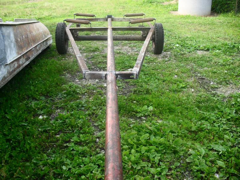

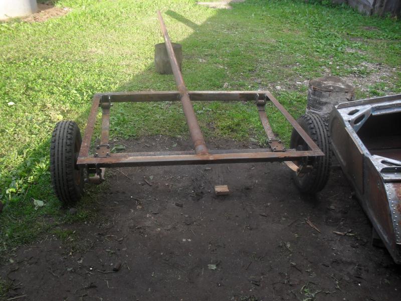

Продолжение "прицепных" дел :)
