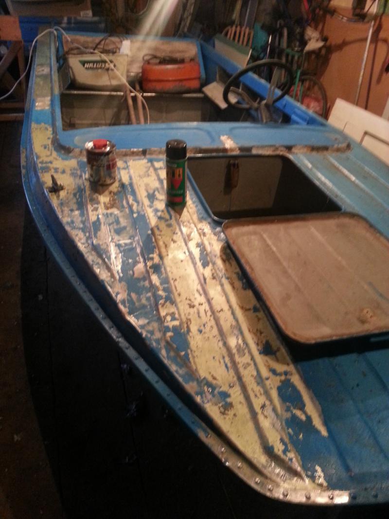

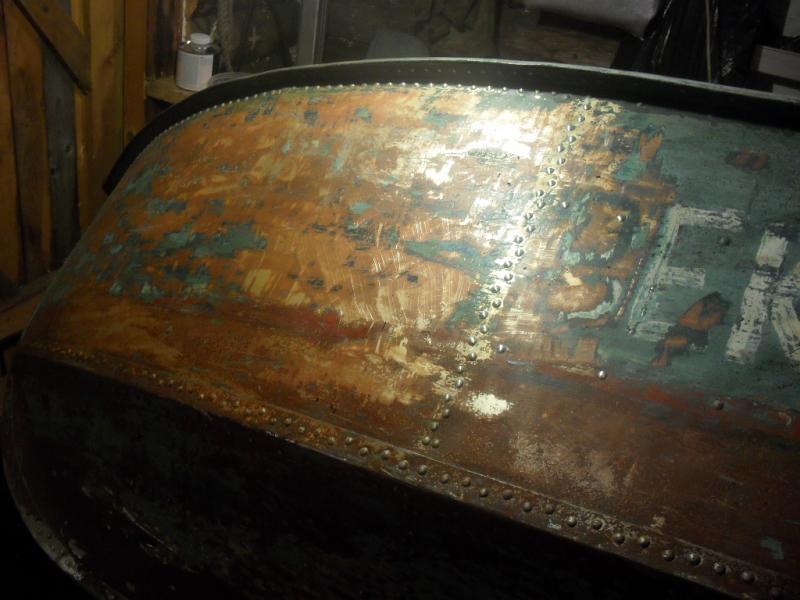

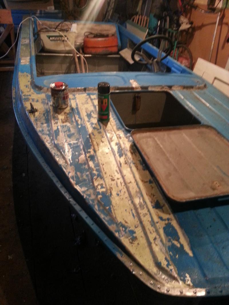

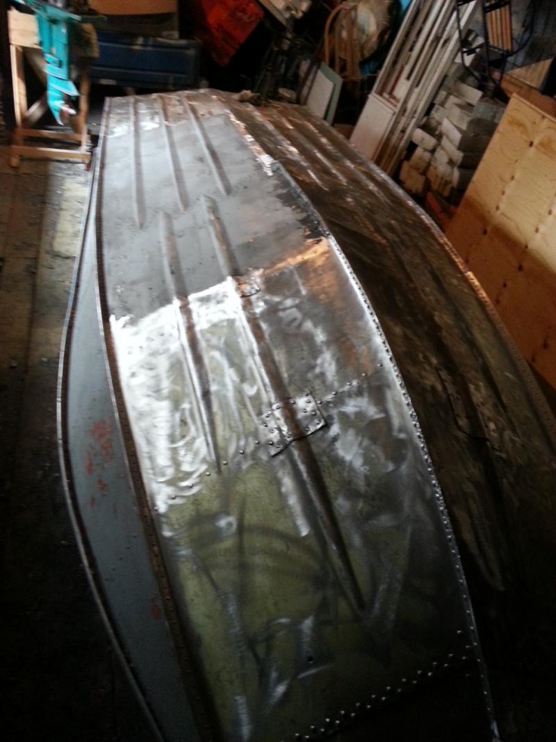

Попробовал сегодня хваленый Боди 700...ну и что то он мне не показался...
Или я что не так делал? Снимается по одному слою старой краски... помазал,накрыл куском старого линолеума,
минут через пять,шпателем слой соскабливается. Если ждать дольше,начинает высыхать и соскабливается хреново.
Может краску годовалой давности он и смоет на раз,а этой лет тридцать...
Размазал почти всю пол литровую банку,а не соскоблил половины носовой палубы :shock:
Пробовал намазать и накрыть линолеумом-ушел на час...пришел-все как было,так и есть...
А я то губу раскатал,думал щас как со змеюки кожа слезет всё, до чистого металла-хрен...
С таким успехом,мне еще банок шесть надо покупать... :crazy:

Жень, я К5М4 смывал несколько слоев, вот сколько ушло:
А ты решил двумя банками смыть краску с лодки???

Не,я знаю что двумя банками не обойтись...просто хотел попробовать.
Но эффект не тот. Если надо прилагать те же усилия несколько раз,с какими я за один раз сдеру болгаркой или дрелью...
то нафиг оно мне нужно???Да еще эту мазуту покупать... :(
А такую кучу химии мне не потянуть по финансам.

...Пробовал намазать и накрыть линолеумом-ушел на час...пришел-все как было,так и есть...

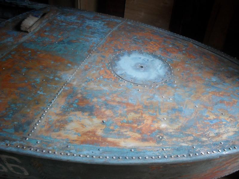

столько ждеть не надо...минут 15-20 и скоблить.....я когда свою казанку-м обдирал то у меня ушло килограмм 20 смывки....2 недели обдирал...на днище 8 слоев краски было всех типов и расцветок....такшта терпение...кому быстро надо те ваще пескоструют....вот
как то так
Ну вобще то так и делаю. Только за 20мин.она(краска) успевает обратно присохнуть. :D
Пять минут и пошел скоблить...ну восемь-не восемь,а четыре слоя точно есть...она уже видно каменеть начала от древности :lol:
Затащил лодку в гараж,а то на улице смывка быстро испаряется и высыхает.
Блин,не смывка, а соскрёбка какая то :hahaha:

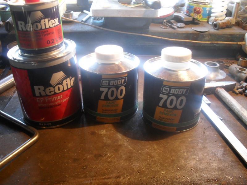

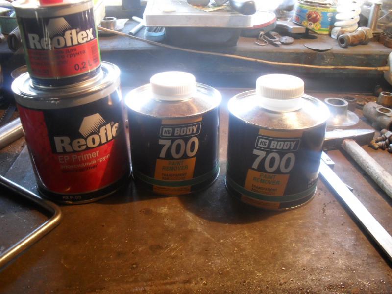

я просто обезжирил внутри ацетоном потом темже серым 2К грунтом (вроде тотже реофлекс что на фото выше) что и с наружи задул. Ну вроде как освежил :)

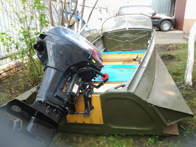

вот тут вроде видно

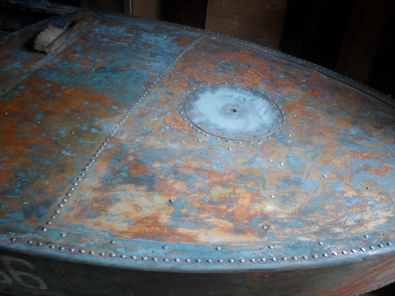

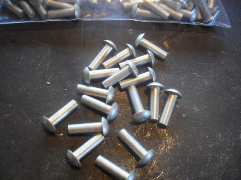

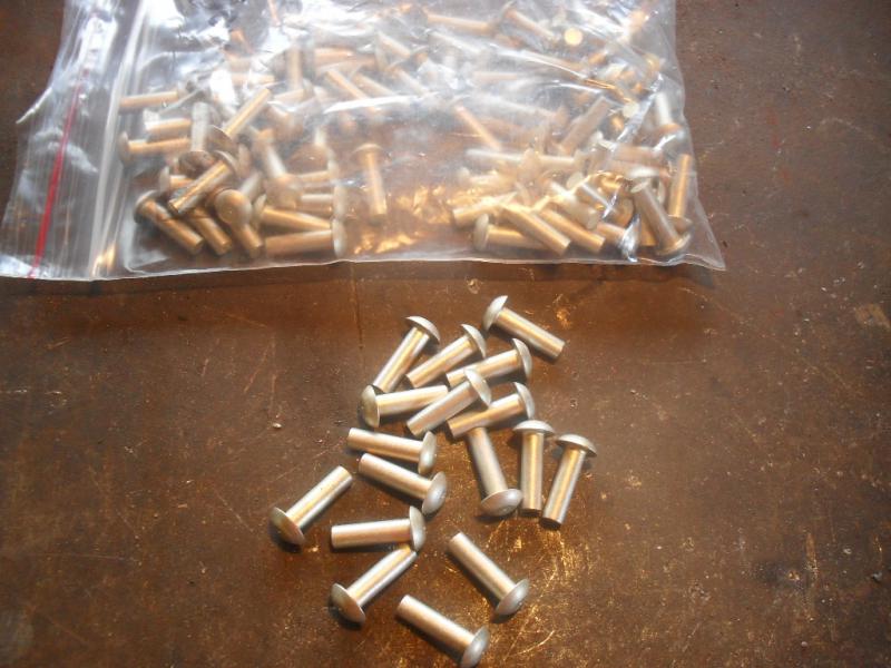

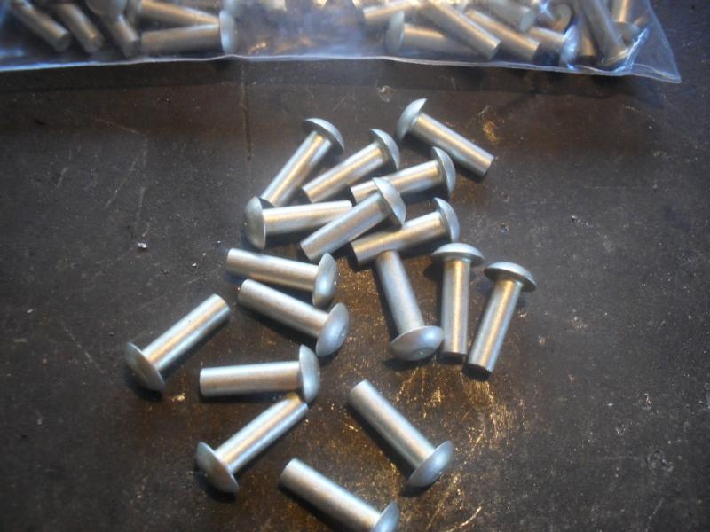

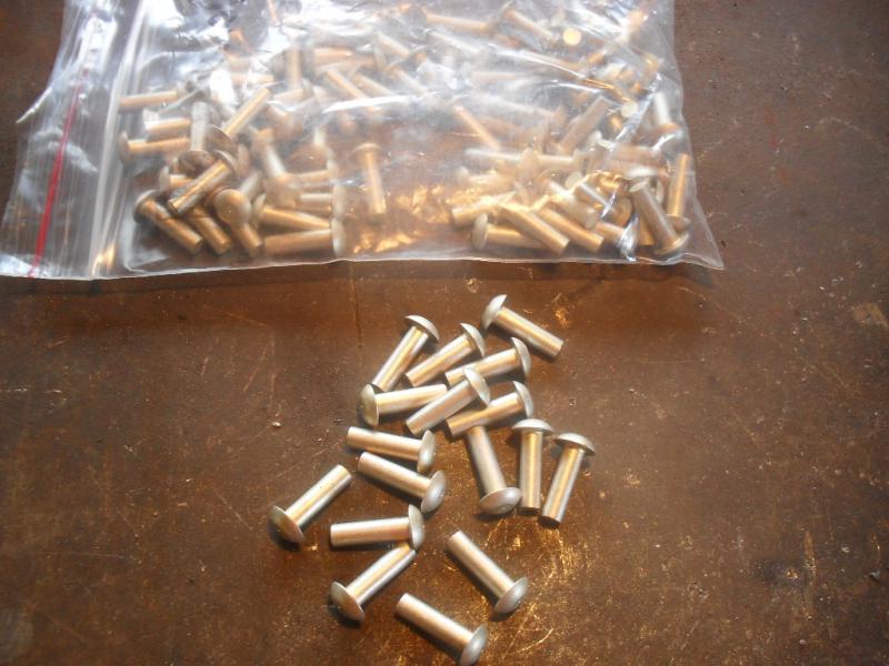

Пришли таки долгожданные и долгоискомые заклепки!!! :)
Заклепка из Д18 4х16мм.
Сотня заклепок обошлась в 1050руб.

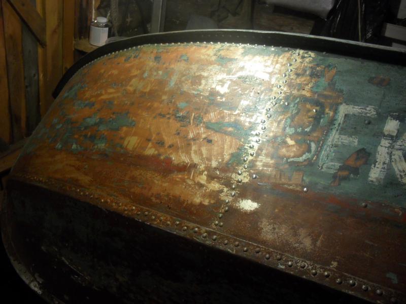

Ободрал почти всю лодку,с двумя банками смывки... осталось днище.но там и так поти ничего нет.
Заклепка из Д18 4х16мм. Сотня заклепок обошлась в 1050руб.
:shock: Ох, них...
Вот это цены!!! :crazy:
Я брал 350 штук 4х10 за 180 руб... Завод "Ильич", за наличку на складе у кладовщиков.

Естественно,что смывка не возьмёт сразу все слои,максимум по 2 слоя и то не везде...И не надо ждать по 15 минут,это очень долго,дождался пока запузырилась и сдирай,сдирать лучше металлическим если слоёв много, и намазывать обильно, но не большую площадь.После каждого ободранного участка, его же смывают ацетоном->отсюда и название "смывка".И нет ничего сложного смывать лодку внутри,просто необходимо терпение и желание.А наждаком и болгаркой-это зря, металл на этих казанках не толстый + вы сдираете тем самым фосфатный грунт(антикоррозийный).У меня было 3 слоя краски,нельзя сказать, что легко смылась,но и не дюже сложно. Смывки больше надо,этими двумя маленькими реально только борт смыть, а так Боди 700 самая нормальная,которую пробовал.

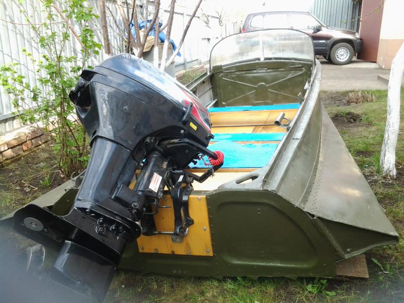

Ага.Видно маленько. :good:
А как же рулишь то? :shock: Стекло то не прозрачное... :)
Так на "козах" его еще из оцинковки делают :pardon:
Чего там смотреть-то в него???? :shock:
Rodion сказал(а):
Заголовок сообщения: Re: Казанка Вопросы по реанимации.
Rodion:
вот тут вроде видно
Ага.Видно маленько.
А как же рулишь то? Стекло то не прозрачное...
да нормально рулю (то есть рулил, сейчас используем лодку которая в профиле указана, а это запасной комплект периодически продаваемый...) это сотовый поликарбанат от теплицы остался...в принципе все что нужно видно а основная его функция-защита от ветра передних пасажиров

:shock: Ох, них...
Ну Сергей,вам проще на счет всего(я имею людей живущих в цивильном мире).У вас городА под боком,а у меня тайга-лес...
В райцентре тоже в основном ничего путнего нет...вот и приходится через тырнет держать связь с цивилизацией :D
Это цена с доставкой по почте и услугами банка.
Всё точно так... :) Нее смыл почти всё,немного осталось,но баночку еще прикуплю...
Rodion сказал(а):
да нормально рулю (то есть рулил, сейчас используем лодку которая в профиле указана, а это запасной комплект периодически продаваемый...) это <a style="position: relative;" href="http://utinet.ru/" class="cpatext-link" target="_blank">сотовый</a> поликарбанат от теплицы остался...в принципе все что нужно видно а основная его функция-защита от ветра передних пасажиров
Ну в принципе да,чтоб пассажиров не сдуло... :lol: Вот все думаю заморачиваться или нет...со стеклом...
Проблемно его достать у нас.

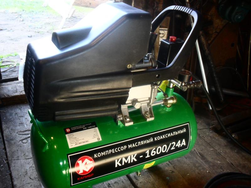

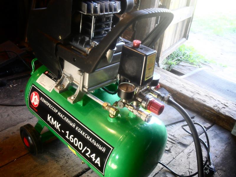

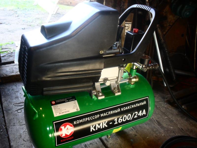

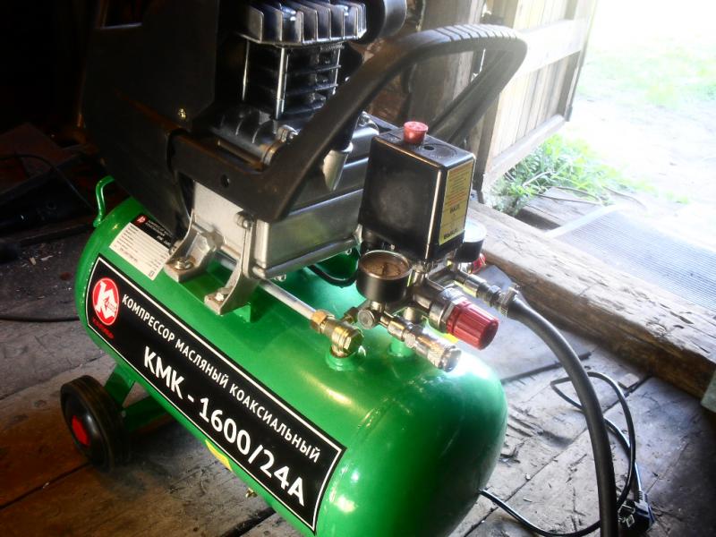

Сегодня приобрел такого зверя:
Эх-х закрасим... :lol:
Сегодня приобрел такого зверя :lol:
Женя, в хозяйстве вещь незаменимая :good:
Я тоже брал как бы для покраски лодки,... Ан нет, и для других дел пригодился: ту же ПВХку надуть в гараже - нет проблем, детям - мячики или бассейн на огороде :good:
Правда я купил по акции в комплекте со всякими приблудами.
Про цивилизацию - да! Мне 200 верст до СПб - не крюк)))
