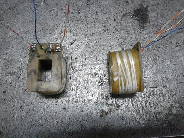

Ну вот и готовы катушечки мои. 5500 накопительная, 250 управляющая, провод 0.12мм. Вот только сопротивление мало что ли, накопительная 634-636 Ом, управляющая 38 Ом. :?

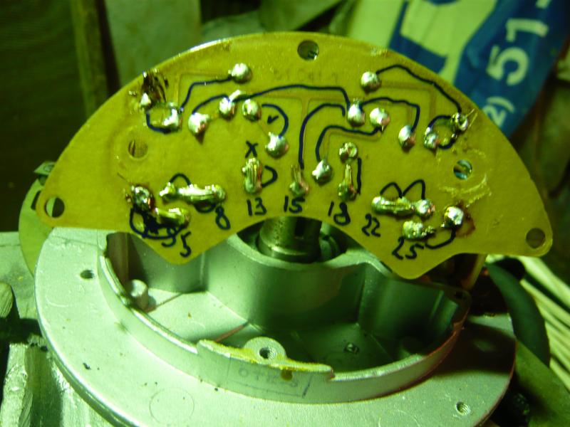

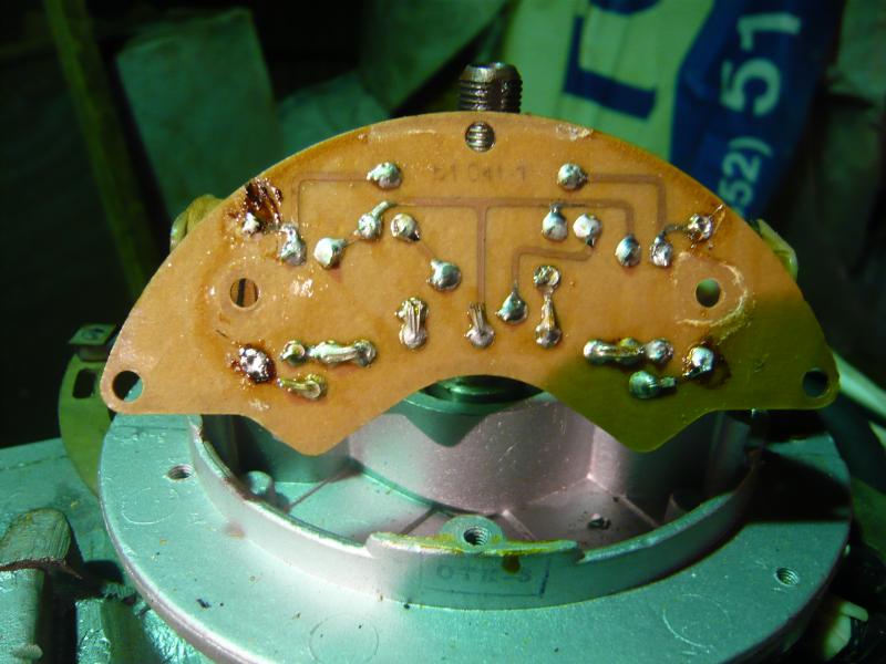

Savelko78
01.03.2016
Ставрополь
Pirania-340sl
Ветерок-8М

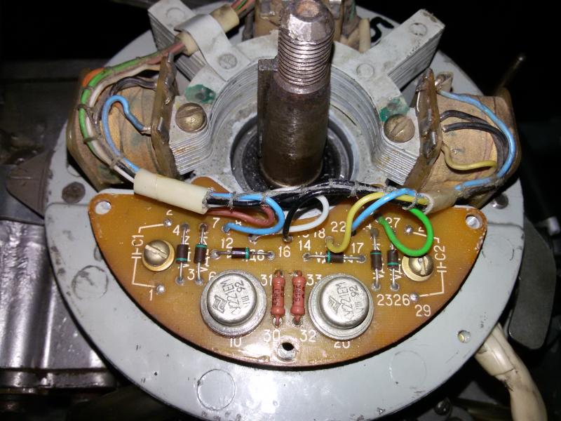

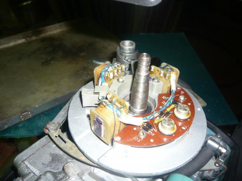

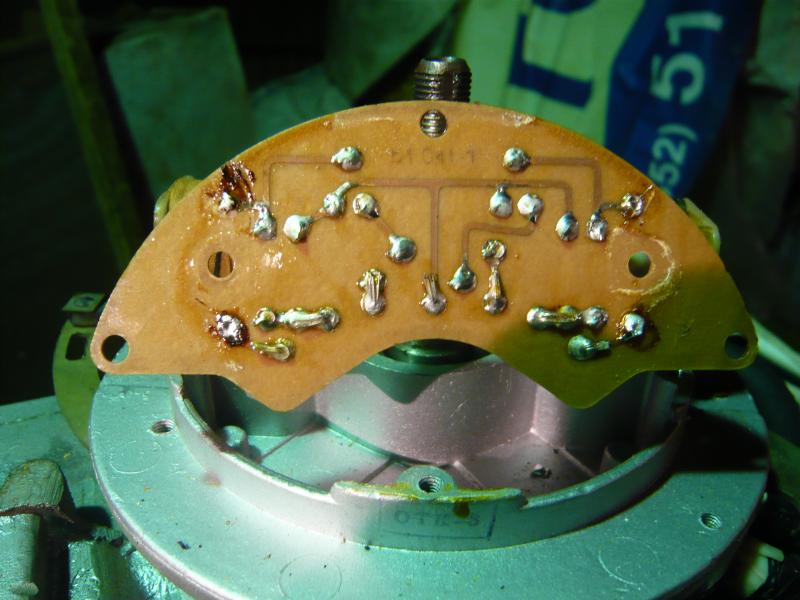

Выкладываю фото своего зажигания. Приобрел радиодетали для перепайки зажигания из поста ДМИТРИЯ22. Но плата у меня другая. Вопросы следующие. Стоит-ли протравить новую, такую же плату, и пропаять новые детали или сразу перепаять на существующей на новые импортные детали, а старую в запас? Или проще протравить плату под схему Дмитрия22, но тогда где бы взять образец, потому что времени разобраться в схеме и начертить печатную плату не очень много (учитывая малоопытность), конечно есть у него схема платы, но нужно пересверливать основание... У кого какие мысли, а может эти схемы одинаковы (его и моя), тогда проще перепаять на существующей и все. Заранее спасибо.
дмитрий22
11.05.2010
1 472
160
Украина,Херсон
Да одинаковы они. Меняй тиристоры на ВТ 151,ВТ 152. На плате есть надписи под ножки тиристоров. Диоды и конденсаторы можно тоже.

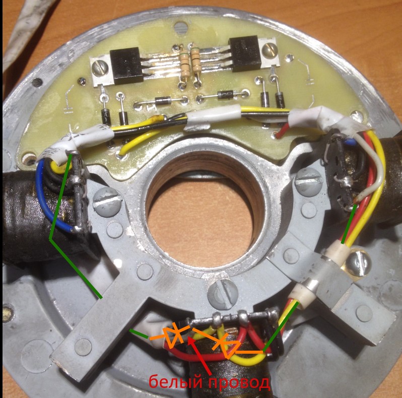

Дмитрий, подскажите и мне
у меня вот такое зажигание (средняя катушка пустышка), как я понял его перепаивать не нужно, но хочу поставить вот такую кнопку стоп

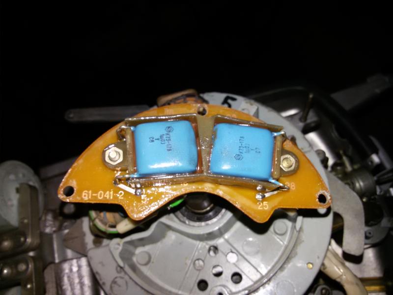

снизу там два конденсатора приклеены на герметик, не хочу отдирать, поэтому если я сделаю вывод кнопки так
зеленым нарисовал провода, диоды изобразил как смог :)
белый провод не задействован, выходит с общим жгутом и его конец просто загнут в кембрик (к нему подключу один вывод кнопки)
это будет нормально? или я чего-то не учел?
дмитрий22
11.05.2010
1 472
160
Украина,Херсон
Белый это провод генераторной катушки. А в остальном да.

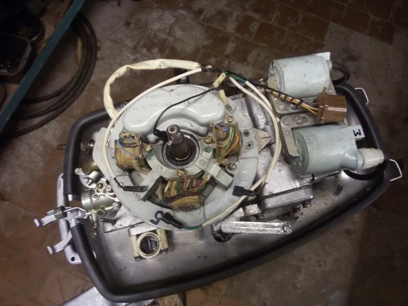

Ветерок 8м

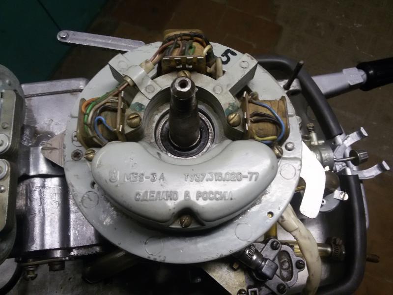

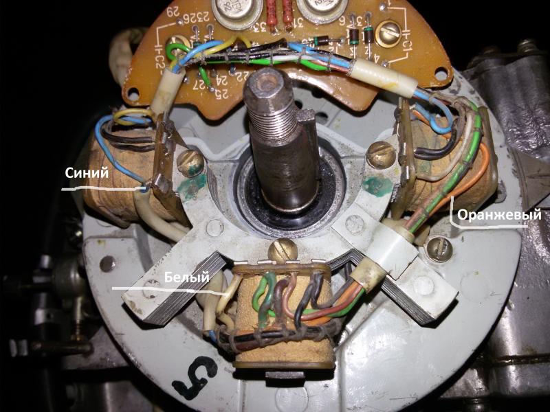

Добрый день! У меня на ветерке стоит МБЭ-3 А. По зажиганию все понятно, мотор работает отлично, но из общего жгута выходят провода и на них фишка. Что это и для чего? Кто подскажет. Схема не паяная заводская.
bosya
02.07.2014
1 750
308
Украина
должен бы быть освещение. посмотри по цвету проводов куда идут. по фото сложно проследить.
в жгуте от катушки до катушки сколько проводов идет и какого цвета?
Юрий штиль
03.05.2013
476
24
Енисейск
Уфимка 22, Смарт SMK-310 LE
Ветер 8, Москва М.
Из МБЭ-3 выходит 4 провода всего, а у вас что то много лишних, и фишки никакой не должно быть, её некуда цеплять, явно кто то руку приложил.

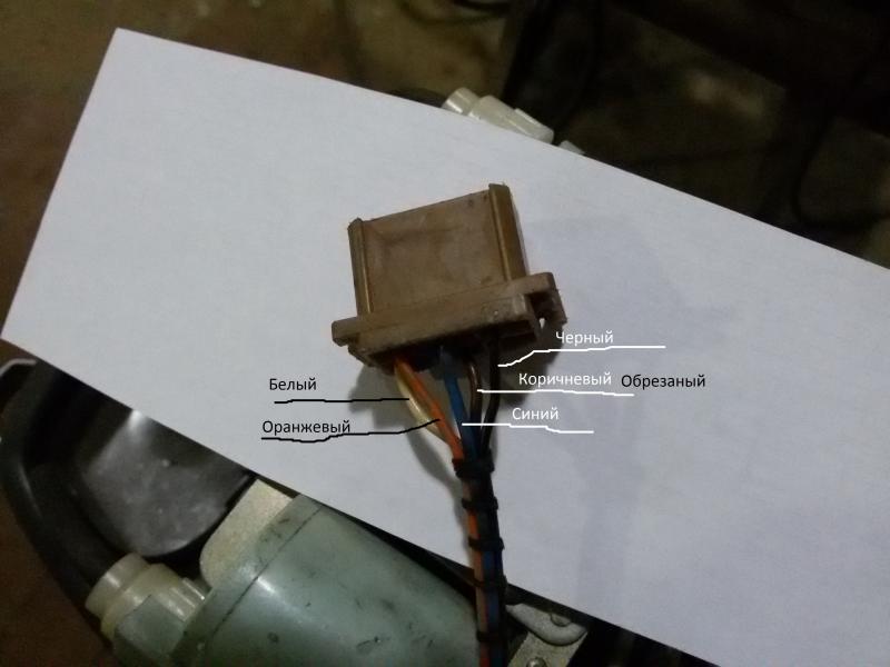

Прозвонил провода и вот что получилось:
bosya
02.07.2014
1 750
308
Украина

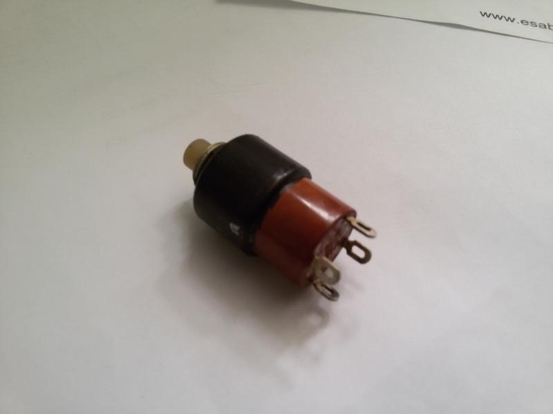

судя по всему - оранжевый и синий - выхода катушек на кнопку "стоп" черный корпус белый - свет. кнопка должна быть парная. или два выключателя - верхний и нижний.
в другом жгуте выходят зеленый красный и черный?

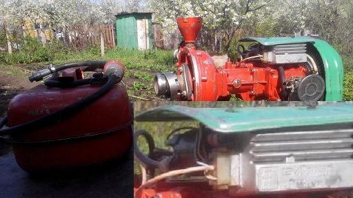

shalagin
05.08.2012
1 806
258
г.Сыктывкар
Ветерок-8м
Это магдино для мотопомпы "Свияга-М". В фишке провода для электронного блока, который глушит двигатель при отсутствии воды (перегреве), т.е. (примерно) провод освещения для питания э/блока, провод "масса", остальные провода с накопительных или управляющих катушек для остановки мотора.

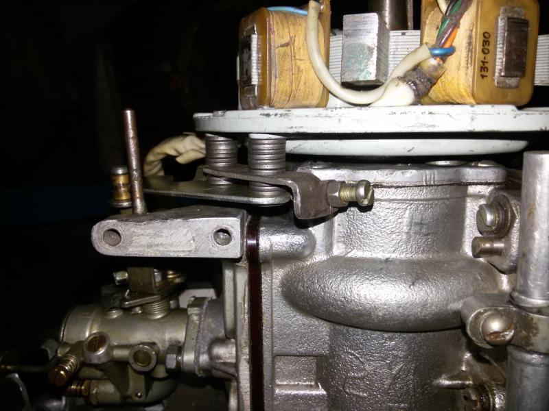

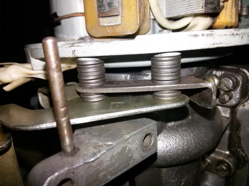

Все правильно Александр, в другом жгуте именно эти провода на катушки зажигания. Спасибо! Теперь можно смело ставить кнопку Стоп. У меня катушки стоят сверху и закрывают метку на магдино, сделал выносную, теперь видно с любой стороны и очень удобно. А так же приспособил упор минимального угла опережения зажигания, зачем глушить мотор румпелем. Что скажете?
bosya
02.07.2014
1 750
308
Украина
кнопка должна быть нормальноразомкнутая. при нажатии должны замыкаться две пары контактов.
упор - оригинально. молодец. винтик удобнее пружинкой поджать.

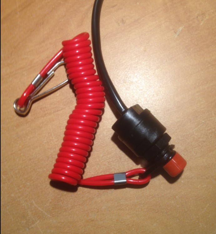

леонидыч
21.01.2014
347
Орша
вячеслав
км 330
ветер 8 3шт ветерок -12 и нептун 23
