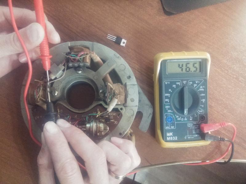

Кто может намотать 2 ткатушки для МБЭ-3, всё перепаяно на импортные детали, но то что остальсь старые катушки не даёт покоя, темболие что они с разным сопротивлением. Просто 2 стр. Сылка где рекомендованое сопративление 45-65 Ом должно быть. Так то вроди ездиет и заводиться но критично ли это, и если я заменю их допустим на новые перемотанные по 50 Ом будет ли лучше?
Кстати здесь пока на старых деталях плата:))
3 907
Сопротивление управляющих и накопительных катушек должно быть абсолютно одинаковое, это достигается намоткой катушек с точностью до 1 витка. Разное сопротивление управляющих катушек приводит к тому что угол опережения зажигания по цилиндрам будет разный (в верхнем допустим установленный механическим путём 5 градусов в нижнем будет допустим 3 градуса) и меняться он будет то же не равномерно, с ростом оборотов стробоскоп показывает разбег меток в разные стороны. Связано это как раз с токами управления тиристоров, которые в свою очередь напрямую связаны с количеством витков управляющих катушек. Это не нормально для работы мотора. Катушки желательно перемотать.
Ещё немного о правильности измерений, измерение сопротивлений катушек надо делать с отключенными проводами от схемы.

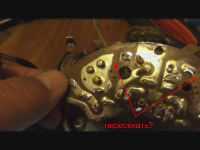

Ещё вопрос, по ссылке Дмитрия http://lodka.mobi/2015/07/21/remont-mbe-veterok/, как то я не понял, надо ли пересекать дорожки на плате или нет, а по ссылке Арапа, go.php?qHuNh8lIb9I, показано что нужно пересечь, как правильно будет? Ну и вдогонку, если кто смотрел это видео перепайки зажигания, там все верно, можно руководствоваться?
3 907
Юра, я не вникал на видео в схему, то есть как и что автор там перепаивает, любому радиолюбителю этого не требуется когда есть схема и понимание как и что работает. По этому скажу так, следуй инструкции и схеме Дмитрия 22. У него однозначно верно.

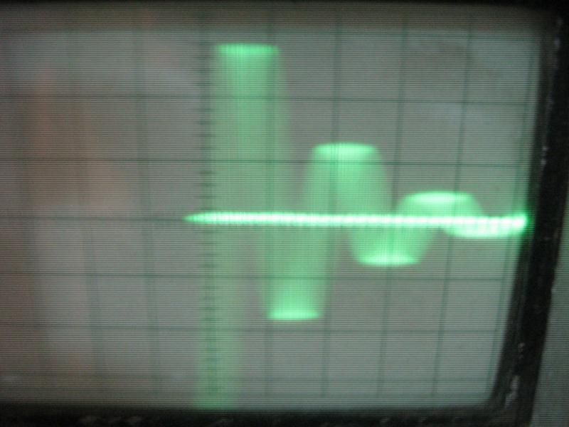

Юра, диоды эти установлены для апериодического разряда конденсатора. То есть для того что бы конденсатор разряжался полностью не зависимо от времени импульса на управляющем электроде тиристора. В действительности время управляющего импульса довольно большое (конденсатор успевает разрядиться полностью пока тиристор открыт управляющим импульсом на всех оборотах) и "защитные" диоды не участвуют в процессе разряда конденсатора. Говоря другими словами они там не нужны. Данные получены с помощью осциллографа С1-73 проверены несколько раз в процессе снятия характеристик зажигания.
Это осциллограмма разряда конденсатора на катушку зажигания, Ветерок. Как видно на фото весь колебательный процесс протекает до полного затухания........
bosya
02.07.2014
1 750
308
Украина
а я думал эти диоды нужны для того, чтобы не убить тиристор напряжением обратной полярности, которое получается после разряда.
3 907
Если закрыть тиристор до окончания цикла колебаний, оставшееся напряжение вернётся в конденсатор. Если при этом будет стоять диод как на схеме Дмитрия 22 то этот диод будет открыт после тиристора и останется в открытом положении до окончания колебательного процесса. Таким образом произойдет полный разряд конденсатора. Тиристоры в 90 случаях пробивает не по переходу а по управлению. По переходу у них достаточно запаса мощности для коммутации нагрузки.
Если посмотреть на характеристики защитного диода и тиристора то мы увидим что диод по току 1-2 ампера а тиристор (управляемый диод) имеет ток 12 ампер. Как же мы защитим 2х амперным диодом 12 амперный :unknown:

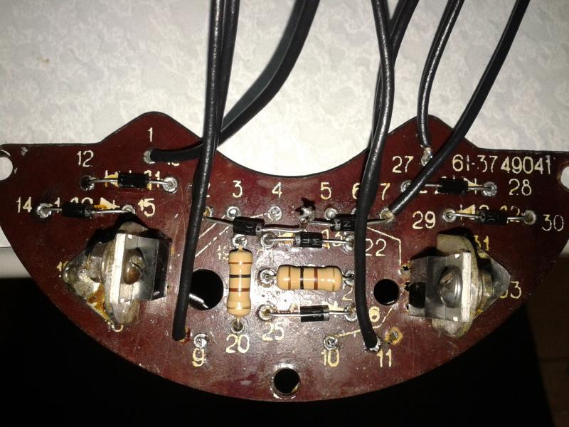

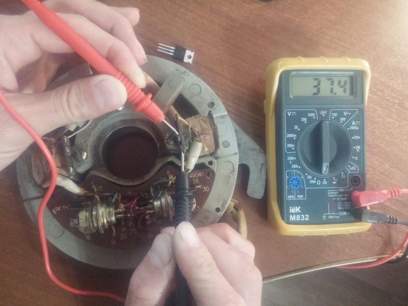

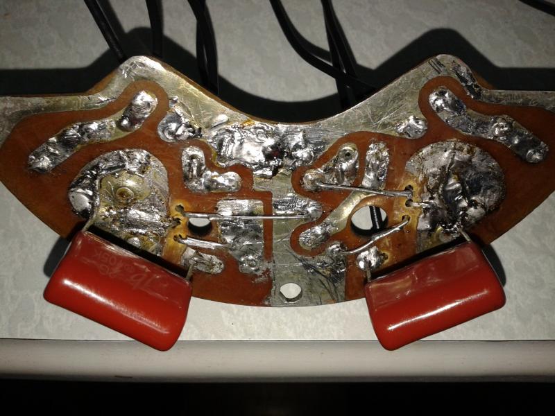

Убрал я эти добавочные диоды. Вот что получилось. Засада обнаружилась, одна катушка по накопительной обмотке обрыв, не кажет сопротивления. Никогда не занимался намоткой катушек, но пока нет мыслей где найти целую, а можно ли перемотать из световой катушки например, там провод того же сечения?
bosya
02.07.2014
1 750
308
Украина
посмотри в отверстия, откуда выходят провода из катушек. часто обыв бывает там. подпаяться 3мм достаточно, чтобы удлинить вывод. потом, желательно, залить отверстие хотя-бы из клеевого пистолета.

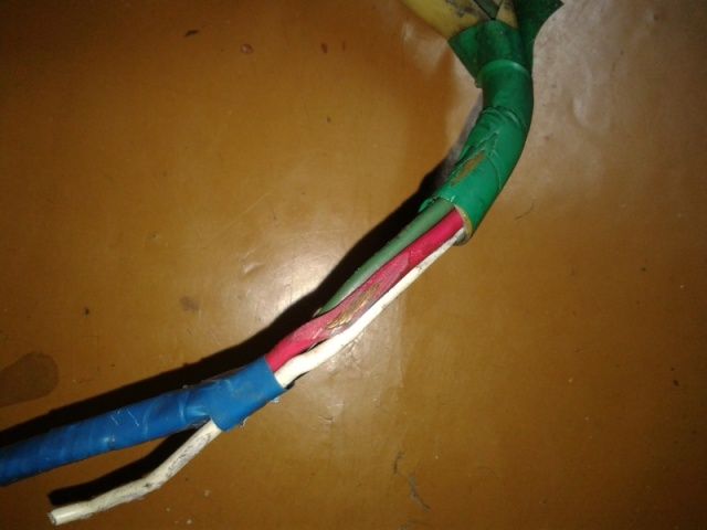

Вот и самого удивило, я вроде ездил до последнего, откуда обрыв. Еще обнаружил что жгут проводов залез под маховик и сьело изоляцию красного провода, может это причина обрыва катушки.

Посмотри у тебя на первом фото ножки с теристора через другие дорожки идут. Даже если сейчас не копротят, то в будущем возможен коротыш.
Юрий штиль
03.05.2013
476
24
Енисейск
Уфимка 22, Смарт SMK-310 LE
Ветер 8, Москва М.
Это так кажется, ноги тиристора подняты над платой, мм 2-3 есть расстояние. Потом еще подогну кондеры и автогерметиком залью, как везде описывается.
