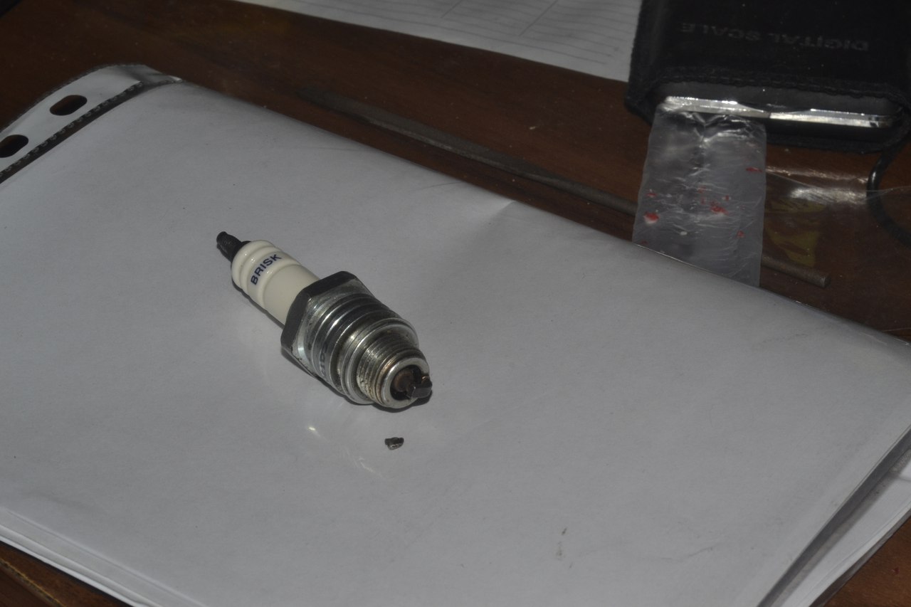

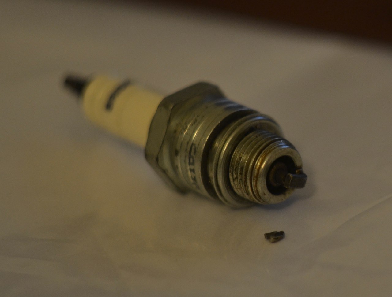

Вот они и подкололи меня. Был на Тарханкуте, сегодня утром взял отход и вышел карб отстроить на воду. До этого на бочке ветер как-то нехарактерно ему трясло, тут тоже самое повторилось. Откатал суммарно после переборки 15 мч (1:10) и тут такая беда. В общем, как только даю ему немного жизни- он стухает, орет и останавливается. Вес комплекта с ездюком чуть менее 150 кг, что на грузовом винте и плоскодонке для В8 не нагрузка вообще. Закрутил я ГТЖ, убрал обогащение смеси и тут ветер начал танцы с бубном. Выкрутил свечи и увидел, что на верхней электрод прибит в зазор 0,00, а между центральным электродом и изолятором вкрапления металла, которые я даже иголкой выковырять не смог.
Осмотрел ЦПГ на люфты- ок, вращение ок, без помех, компрессия с виду ок (давка одинакова на ощущения, не было очкомера)).
В общем, проблемой была не зажигалка, как оказалось после установки старых катушек на пъедестал, а груша подкачки с ее залипающими клапанами. когда ветерок начинает кушать- груша не выдает сколько надо и он останавливается, постоянно обедняя и обедняя смесь. Груша- не проблема, а вот металл в свече меня сильно озадачил
Юрий штиль
Снимай клапана, либо совсем один отлетел, либо кусочек выкрошился, точь в точь ситуация была, и с подгибанием электрода и с крапинками металла.
Первейший симптом, после останова двс, дымок идет из карба, до того, никогда.

Юрий штиль сказал(а):
Гарантированно не клапан, проверял- герметично и цело. Фрагмент поршня, похоже, судя по толщине. Не понимаю, как он попал в электрод О_о

Разбирай мотор, кулак дружбы, поршень вдарил по свече, а тресло мотор потому что разбивало втулку на шатуне. Проверь через свечное отверстие болтаиться ли поршень верх вниз.
П.С но это моё мнение.
Голова на иглах, а не на втулках. Трясло- потому что зазор 0,00мм и искры в цилиндре нет. Вчера голову снимал- задиров нет, царапин нет, следов на поршне тоже нет и все поршни имеют одинаковый ход без люфта. Гильза- зеркало, только в нижнем котле в самой нижней части есть полоска небольшая, но она и была еле видна при переборке ЦПГ. Что это было- я так не понял. Может с ноги при переноске прилетело, а может...не знаю, что может, я не снимал даже крышку впуска после переборки.
Уже психанул и катаю мотор по полной, но на 1:10.На глисс вытягивает где-то на 85% румпеля меня 100 кг и пассажира 85кг, а так же шмурдяка на 40кг и сам комплект около 50кг на грузовом винте. Чуть менее по газу- уже лодка сваливается, но тут еще особенности лодки. Был на воде сегодня с 14 до 20- в таком режиме около 3 моточасов и 3 литра топлива...Вроде бы все ок, но откуда же этот кусок в свече...

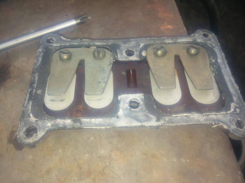

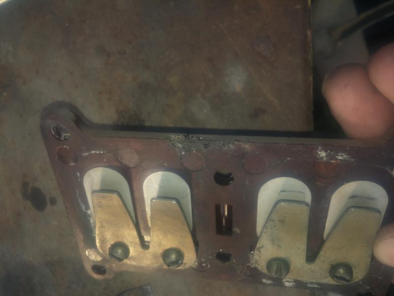

Пришёл карбюратор 33В, дифузор такой же как и на 33б, 33В, 24 мм, выход с карбюратора на 8М 20 мм на, 12 м 21 мм. И в ход после дифузора отличается.
Р.S как и советовал WOLLI сразу отрегулировать и отревизировать карбюратор (Я сделал), но до последнего не хотелось лезть в клапанную крышку, а зря Санёк(WOLLI) был прав. Фото отчёт предоставляю. + к этому прокладка клапанной перегородки зажимала клапан. Надеюсь после ревизии, мотор наконец то за шепчет.
Замерил открытие клапанов и оно составило 6 мм вместо положенных 8-9 мм. Не беда поправим. Ииииии САМОЕ главное сматрите какая у меня прокладка!!??? должна быть другая разделяя клапана. Это пипец просто что за рукожопые собирали этот ветерок и поставили не ту прокладку получается что верхние и нижние клапона были обьеденины. Ааа%ааАаааа я зол. И повтарюсь Wolli был прав, он сразу сказал мне вскрывать клапанную крышку. Не слушаем мы старших:)
