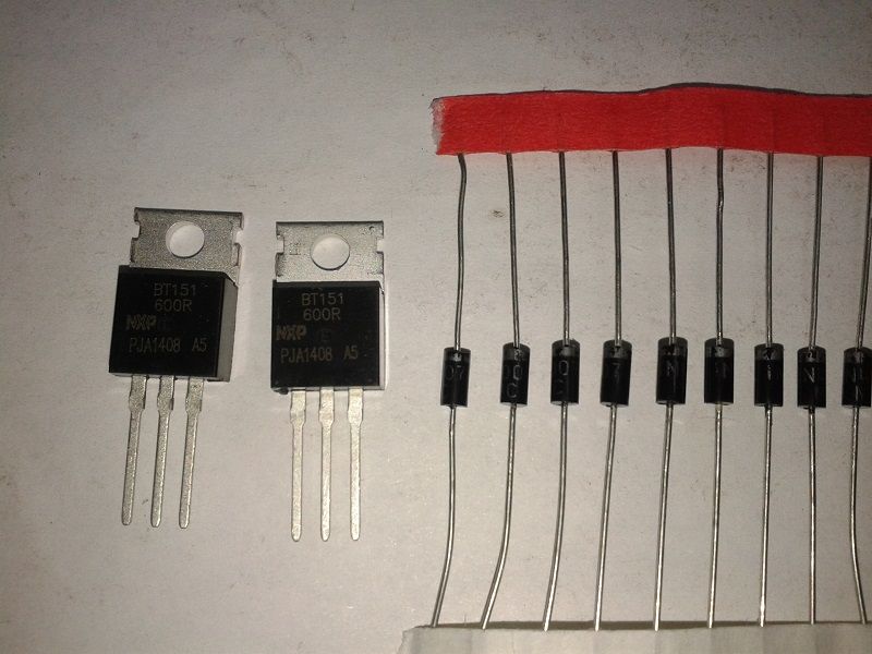

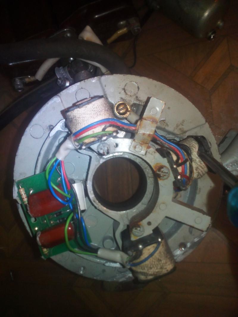

Всем привет, просьба тапками не кидать :pardon: , подскажите где прочесть про то, что нужно на стандартной плате МБЭ-3 заменить, чтоб мой Ветер-8 заработал. А то травить новые платы я не умею, и в отдельных коробочках спаять думаю не потяну, хотя паяльник держать могу. :)
Тиристоры опять же, то ли ВТ-150, то ли ВТ-151, а то ли ВТ-152 надо.

Ремонт МБЭ

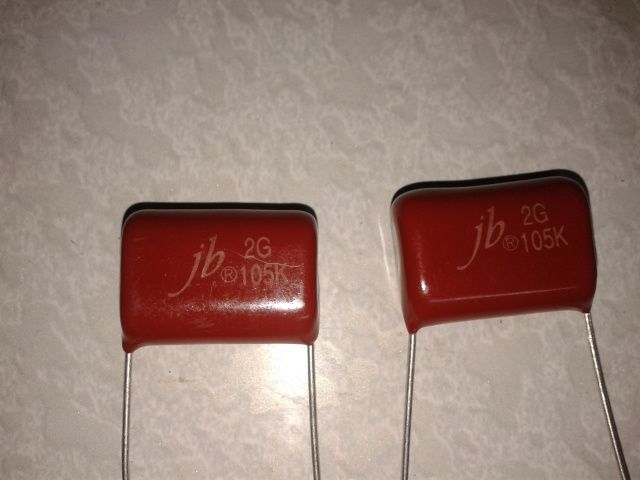

Купил такие тиристоры и диоды, годятся? Кондеров пока нет, обещали привезти.
С диодами заминка, на сайте Дмитрия, написано диоды 1а 1000в, и в скобках FR 207, FR 307, а в магазине диоды 1а 1000в, это 1N4007, диоды же FR 207, это 2а 1000в и FR 307- 3а 1000в, так какие все таки нужно? :?

FR 207, это 2а 1000в и FR 307- 3а 1000в = с большим запасом по ТТХ...
можно ставить любые из названных :)

Отлично, значит ставлю 1N4007, осталось кондеров дождаться. WOLLI, Александр, здравствуйте :snimau shlyapu: , хорошо что Вы сюда заглядываете, может еще вопросы появятся у меня. :)

Подскажите как мбэ3 переделать в генератор, чтобы заряжать аакум, надо все 3 катушки генераторными делать ? И ставить регулятор выпрямитель от скутера?

а искру откуда брать будешь?
если не важно - тогда три генераторных катушки. на каждую свой выпрямительный мост и на один регулятор.

Генераторная катушка уже есть на МБЭ-3 к ней надо всего лишь подключить выпрямитель (диодный мост) 30 ватт она обеспечивает и не требует ни каких регуляторов, сам сердечник МБЭ-3 работает как регулятор. Вопрос по зажиганию и требуемой мощности генератора остаётся открытым, от этого как раз зависит переделка всей системы. Катушки зажигания остаются? Задачи надо конкретно ставить, тогда и решения будут озвучены конкретно.

Катушку надо намотать, моточные данные для МБЭ-3 есть на нашем сайте (не на форуме а на сайте моторка)
Сердечник на определённых частотах вращения, входит в насыщение и перестаёт наращивать напряжение на катушке, даже на против немного понижает после 3000 об. Всё остальное сделает АКБ она будет нагрузкой генератору, то есть просто не даст ему выдать в борт сеть напряжение больше чем на самой АКБ. Сарумана зажигание батарейное, но ведь на Ветер надо два канала, то есть два коммутатора, а это ток в два раза больше то есть примерно 3-4 ампера, (3000 об.) не перебор с батарейным на Ветерок? Объем то в кубиках у мотора маленький, тут надо СДИ делать с процессором Алексея Дарьина, или все же МБЭ посадить на подшипник, есть такая тема на форуме, наверно так :unknown:

Ну вот, купил и кондеры, а есть разница куда какую ногу паять или нет?
3 906
Без разницы.
