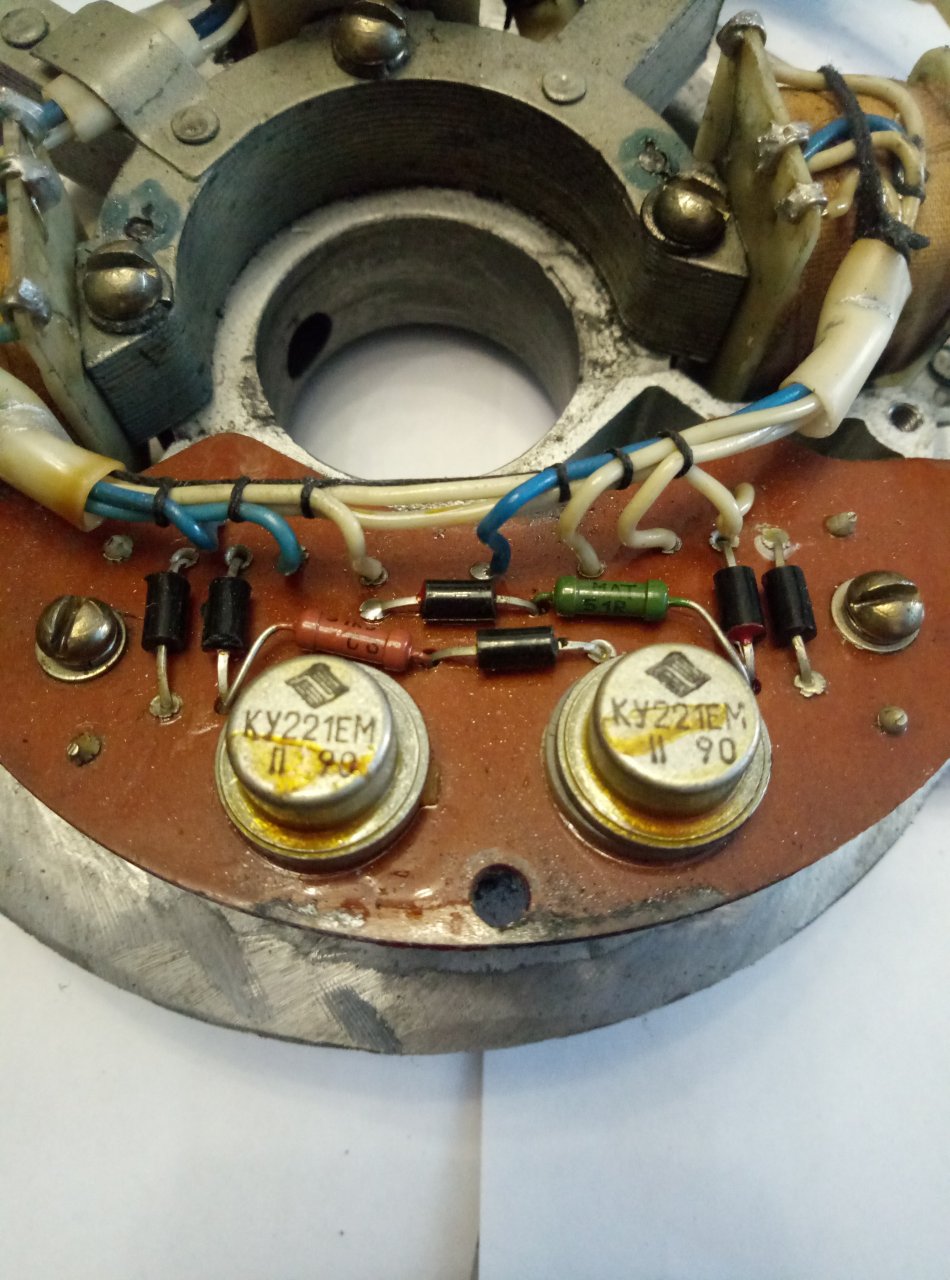

кстати у ветерка собранная на импортных компонентах очень удачная и надежная схема.можно сказать из совкомоторов самая удачная.зачем ее ухудшать.два тиристора шесть диодов поменять и два кондера.неубиенная схема.а если еще катушки перемотать и пропитать-вечная.

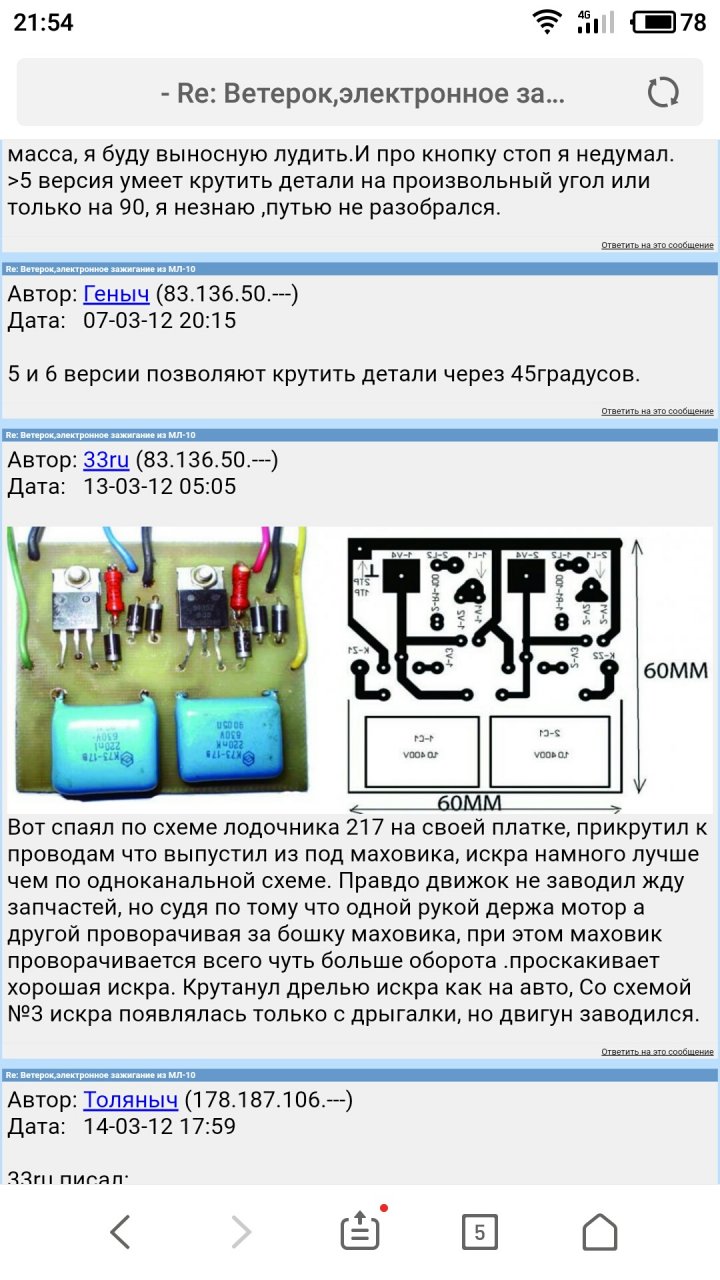

Вот тут topic7898-125.html#p234491 topic9252.html#p251794 есть некоторые пояснения работы зажигания. Что бы не переписывать в каждой теме одно и то же даю ссылку. А вообще в электронике должно быть как в аптеке если в схеме указано 50 ом значит 50........
Схема на картинке не имеет отношения к Ветерку. В первой ссылке есть родная схема.

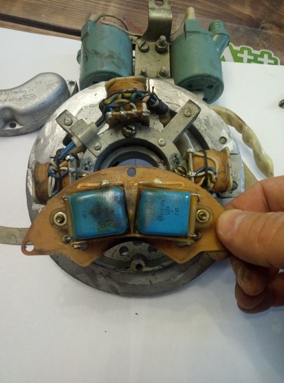

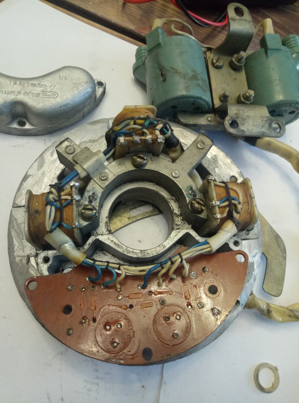

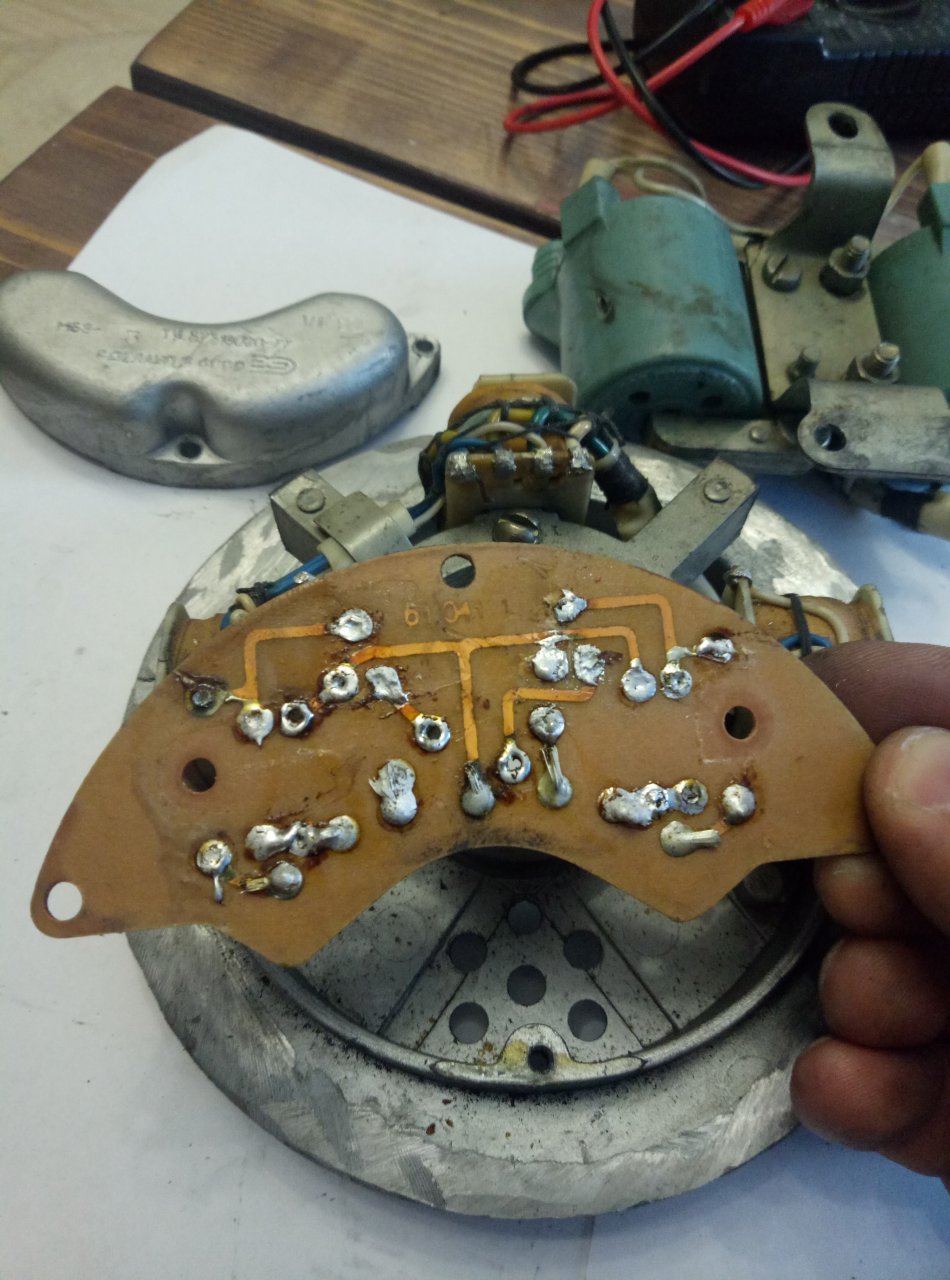

Вообще, нахрена было портить это зажигание?... Это самый лучший вариант зажигания для Ветерка. Работало бы и еще твоим внукам досталось :) Если катушки подмаховичные не подмочишь, то оно неубиваемое.

Как говориться знал бы прикуп жил бы в Сочи ((( захотелось новое спаять но когда понял что импортные детали уже на штатные места не поставить тогда да взялся за голову (((( буду заказывать оригинальные детали и собирать за ново это зажигание но спаять и поставить хочу поднобное что на фото
