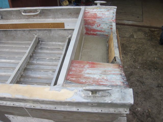

Всем привет! Ребята, принимайте в свои ряды. Вчера стал обладателем данной лодки. Сейчас сделаю косметический ремонт (покрашу, уберу баки) и на воду.
shalagin
05.08.2012
1 806
258
г.Сыктывкар
Ветерок-8м
Два бака под сиденьями это гермоящики,- объёмы плавучести , общим V=0.15 м куб. для обеспечения непотопляемости лодки. Их нельзя убирать, если же они пришли в негодность, их надо заменить пенопластом.

Это понятно, но с учётом того что у нас в лимане воды "по пояс" они совсем не нужны, занимают только место и лишний груз. В крайнем случае думаю под пайолы положить пластиковые бутылки, объём получается тот же.

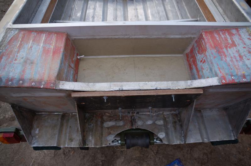

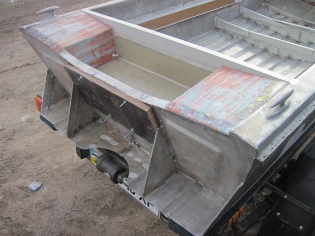

Немного усилил транец, приварил косынки. Баки снял. Думал что они приварены, оказалось держатся на болтах.

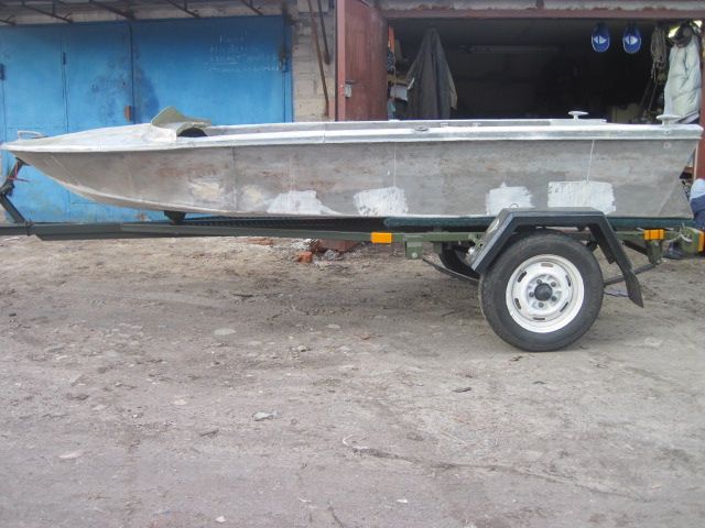

Начал потихоньку готовить к покраске
